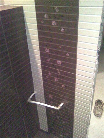

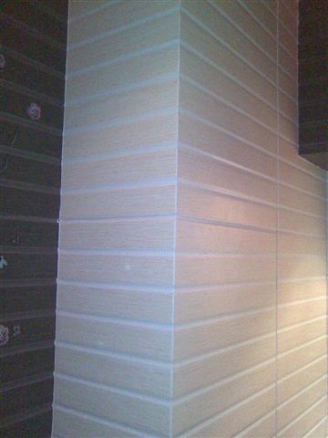

Ето и фугиран външният ръб
Picture 051.jpg (25.92 KиБ) Видяна 14579 пъти

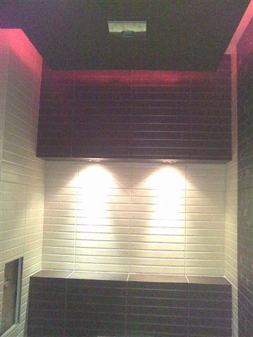

А плъзгащата врата от какво и как я направи?
ivcho_82 - специалист
ribnikolaevi написа:

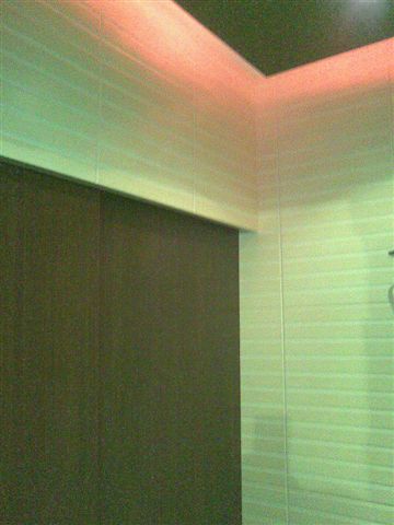

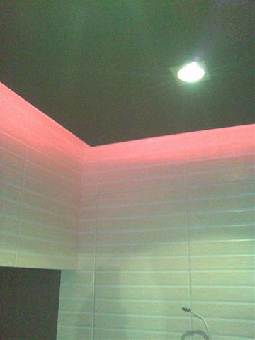

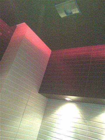

Ами първо си взех механизмът за плъзгащата врата от Практикер.Мисля че беше 2м.След това монтирах горната релса на конструкцията, на която се закачат вратите.Спрямо схемата,която имах, изчислих къде ми се падат водачите в пода.Налепих плочките, като оставих канал за водачите и след това ги набих и залепих в пода.Между двата водача се вижда една сива лента - това е алуминиева лайсна,защото разстоянието между водачите трябваше да е 20мм и само това успях да измисля :? , но мисля че стана супер.
След това си купих 2 плоскости 60х240 от ПДЧ от Практикер и си ги срязах на необходимата височина.Набих им водачите отдолу, които влизат в каналите, поставих ги на мястото им, повдигнах ги с около 3мм отдолу и направо на място им монтирах колелцата отгоре.Имах огромни притеснения дали всичко ще пасне, но всичко е ОК.

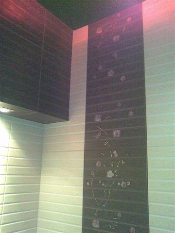

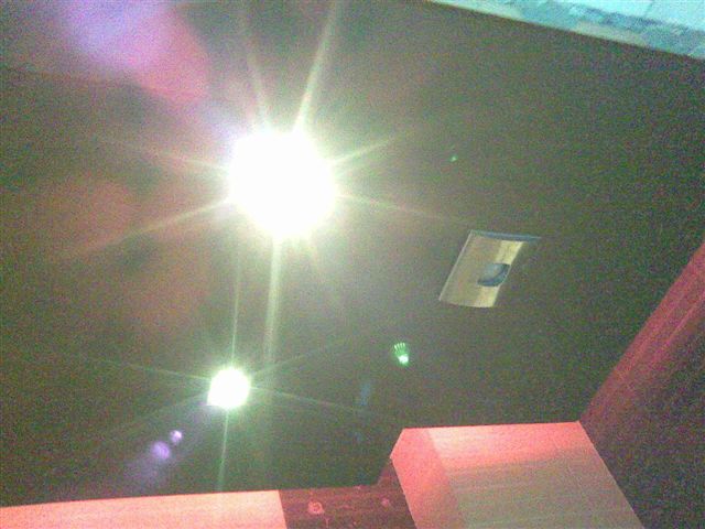

тоя тъмен таван и тия тъмни плочки за малко помещение като това...а и по ъглите защо няма лайсни бре Ивчо :?
desss написа:
Знам че помещението е малко, но все пак е тоалетна и не мисля че е проблем тавана да е тъмен :?: .По нагоре съм написал, че без лайсни ъглите ми харесват повече, но това е лично мнение :-D .

ribnikolaevi - майстор
Може ли да качиш снимки в близък план на детайлите на плъзгащата врата? И горе, при механизма, и долу, при водачите. Благодаря ти предварително.
