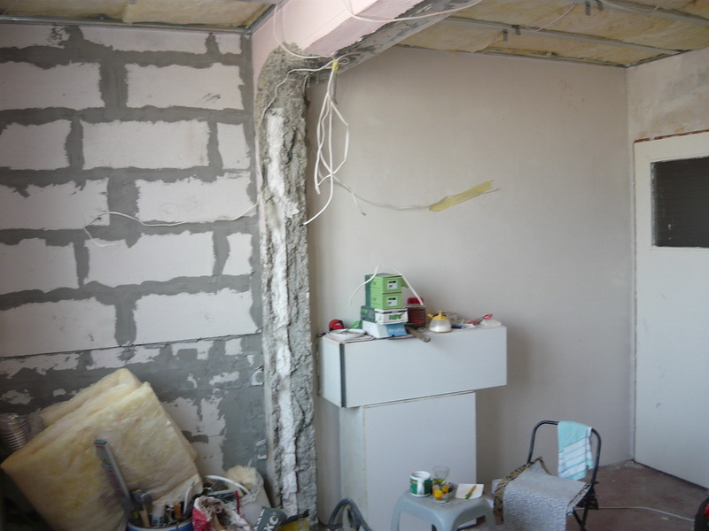

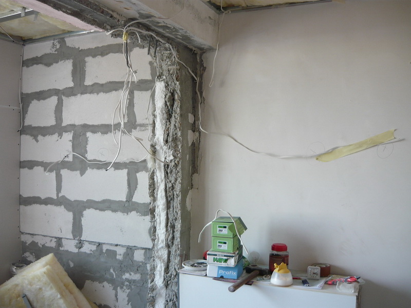

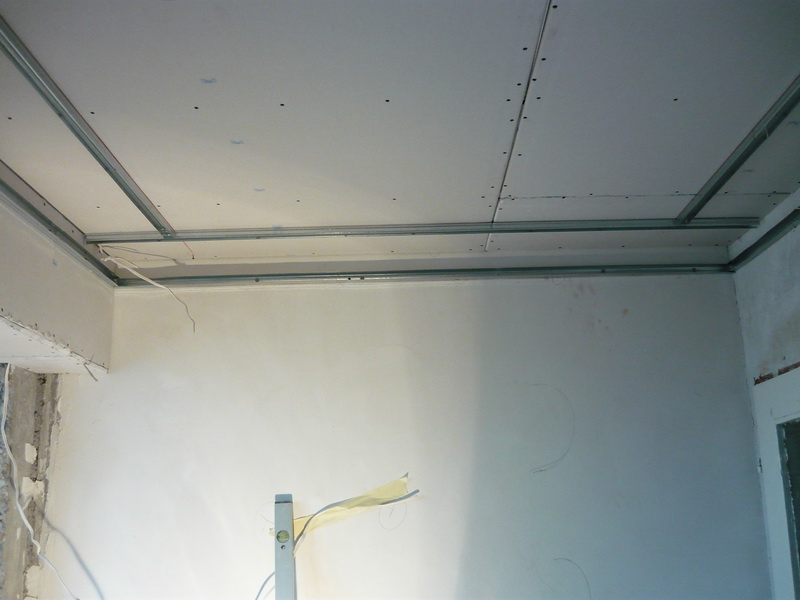

di4ko.1976 - специалист
още
трегер (6).jpg (140.72 KиБ) Видяна 12396 пъти
колона (17).jpg (182.58 KиБ) Видяна 12396 пъти
колона (9).jpg (154.93 KиБ) Видяна 12396 пъти
таван кухня (7).jpg (106.46 KиБ) Видяна 12396 пъти
таван кухня (8).jpg (121.49 KиБ) Видяна 12396 пъти

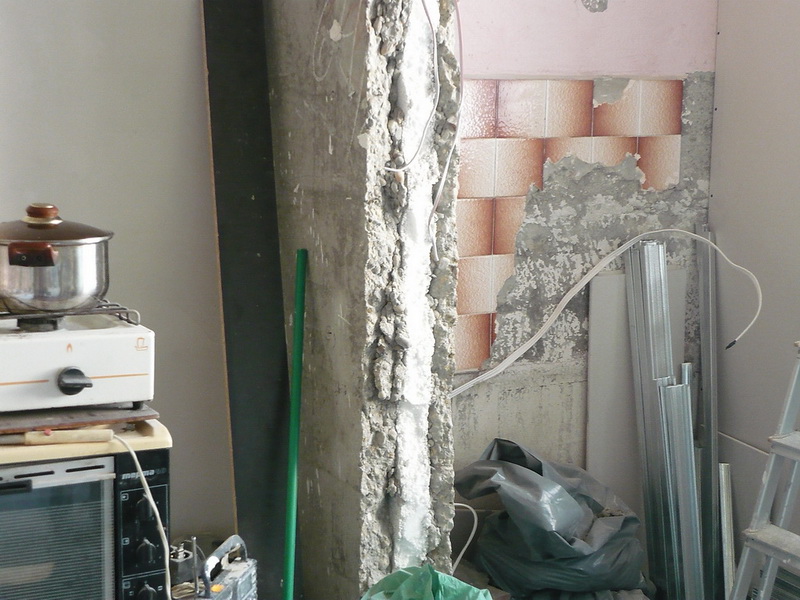

Имам следния въпрос на снимка "къртач (11).jpg" в панела където е изкъртено има нещо бяло какво е това къртил съм 100-тици пъти панел не съм виждал да има нещо вътре - какво е това ?
това е стириопор за изолация.А какво прави там в панела нека спецовете да кажат :-D

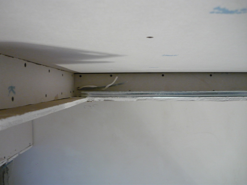

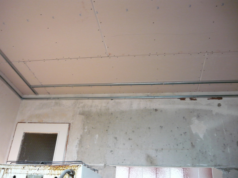

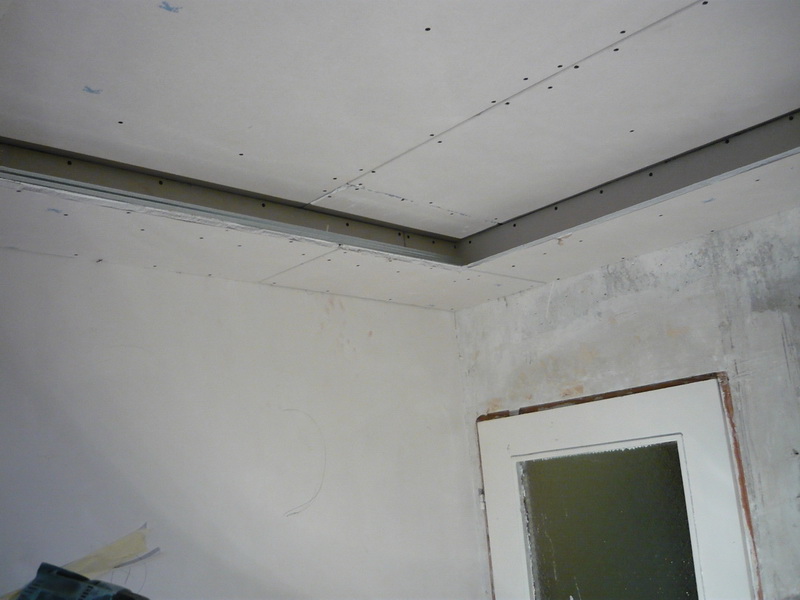

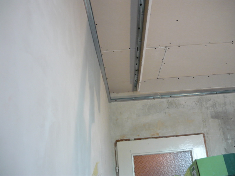

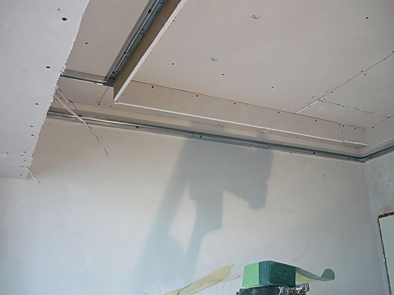

продължавам с картона :wink:

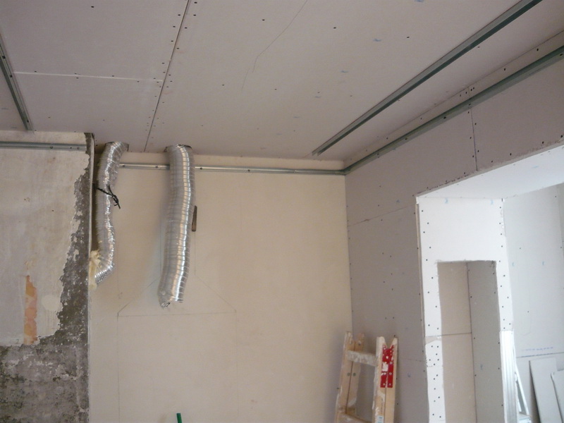

Ще сложа скрито осветлени на тавана
на тавана ще сложа скрито осветление
таван кухня (9).jpg (125.88 KиБ) Видяна 12388 пъти
скрито осветление таван
таван кухня (11).jpg (117.35 KиБ) Видяна 12388 пъти
скрито осетление таван
таван кухня (12).jpg (103.95 KиБ) Видяна 12388 пъти
таван кухня (13).jpg (106.63 KиБ) Видяна 12388 пъти
таван кухня (15).jpg (88.58 KиБ) Видяна 12388 пъти

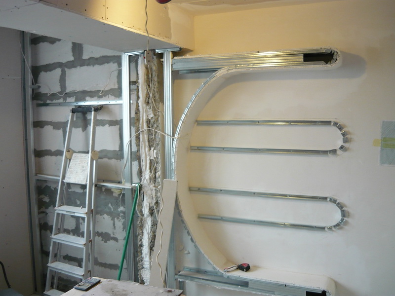

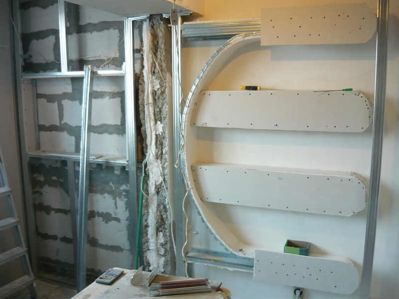

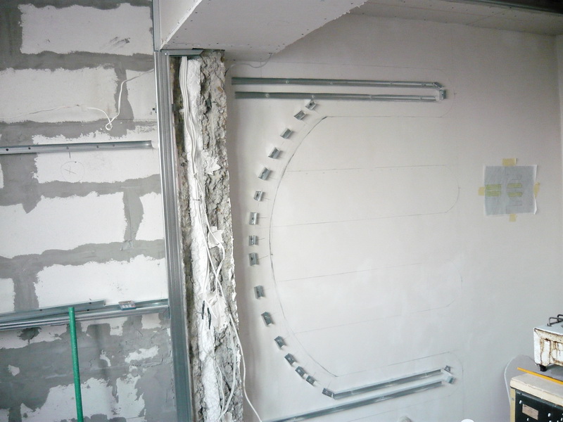

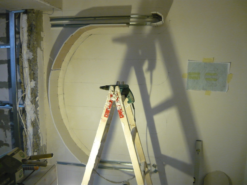

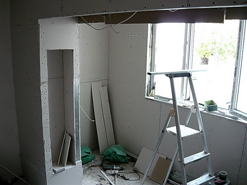

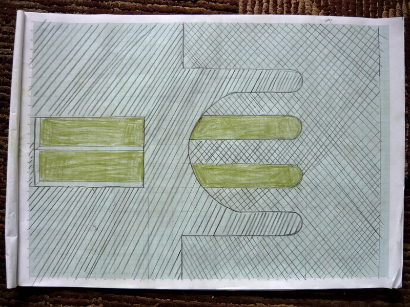

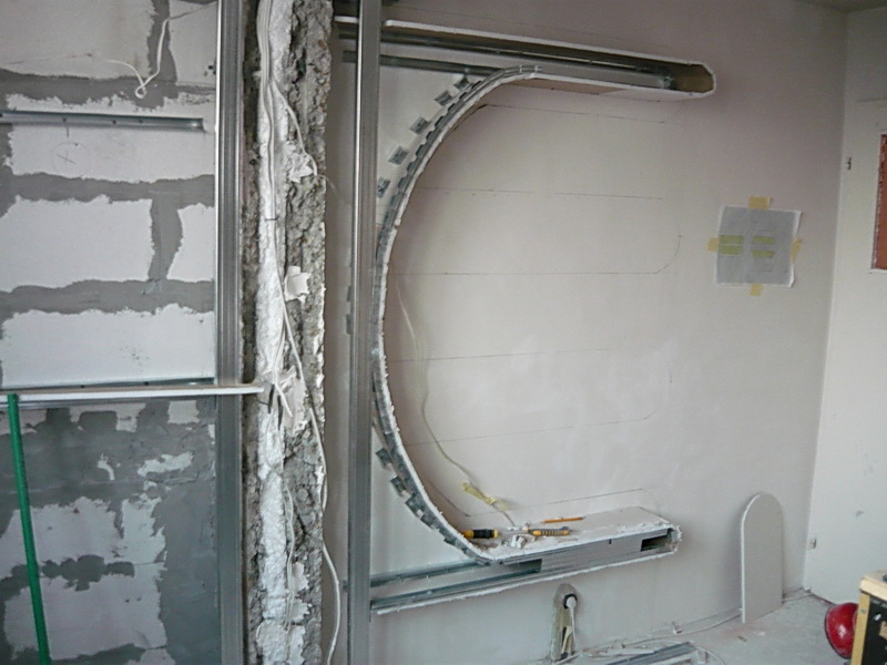

Тази стена искам да направя една ниша с две лунички и 4 рафчета със скрито осветление и лунички
проекта за стената е мое дело
стена (23).jpg (252.08 KиБ) Видяна 12377 пъти
стена (62).jpg (139.35 KиБ) Видяна 12377 пъти
стена (63).jpg (143.71 KиБ) Видяна 12377 пъти

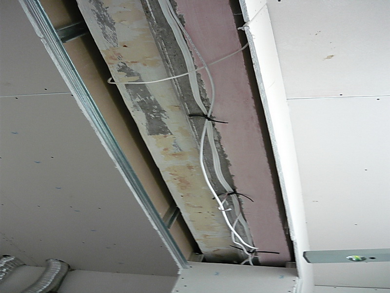

Galy - специалист
Успех колега! И ако си чел темите тази седмица в раздел "КУХНЯ" нали разбра - да не сложиш пералнята на терасата, че този Итонг 15см като натежи...че като вземе да центрофужи пералнята...току виж паднала терасата от вибрациите :-D .Шегата настрана, но не идват ли малко окачвачите на Ц-тата (снимка "таван кухня (23).jpg) А каква е идеята на тръбата на ширма? Защо се качва на тавана и слиза пак долу в комина?
Окачвачите не се виждат всичките май,но стана здраво.А ширма ще бъде от тези декоративните висящ или незнам как се води точно.Ще продължа с качването на снимки скоро. Вече съм приключил с ремонта и обзавеждането.На мен крайния резултат ми харесва ,ще видим на вас дали ще ви хареса.

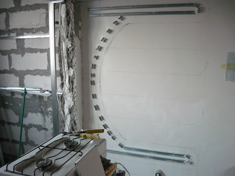

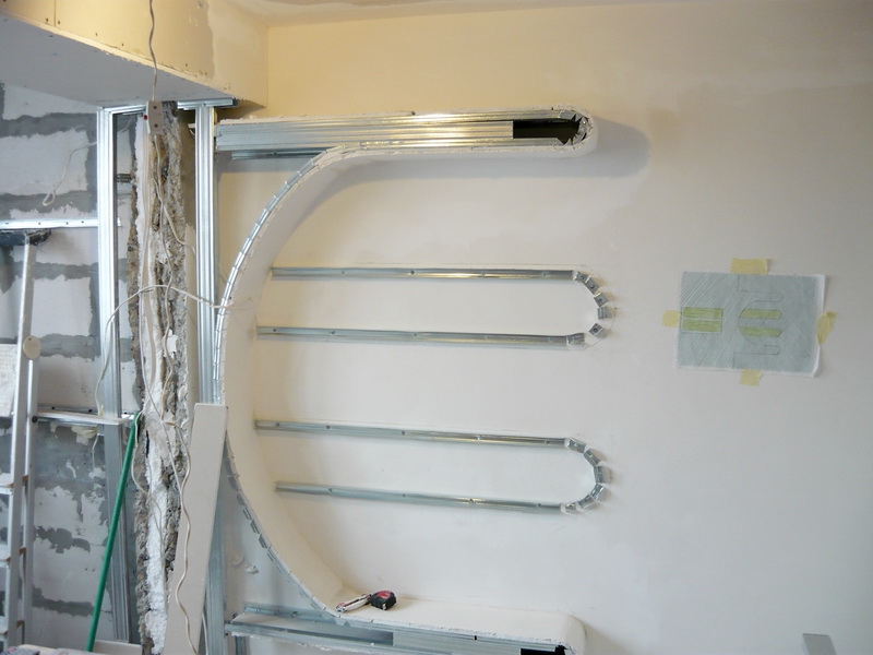

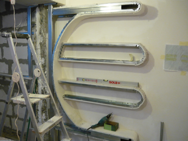

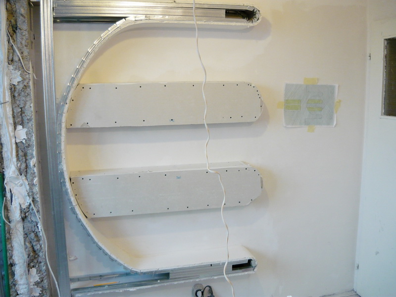

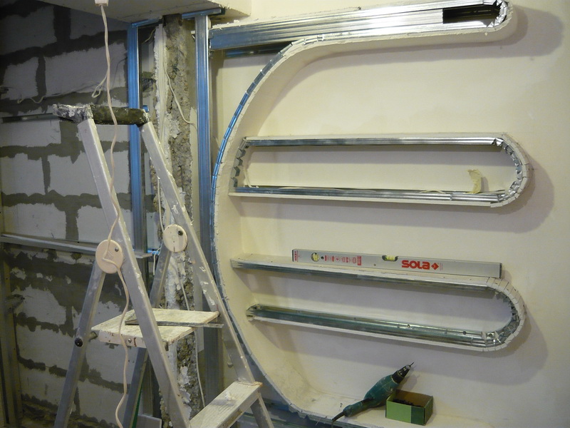

И продължавам с монтажа на тази стеничка
стена (28).jpg (150.39 KиБ) Видяна 10642 пъти
стена (27).jpg (142.67 KиБ) Видяна 10642 пъти
стена (26).jpg (144 KиБ) Видяна 10642 пъти
стена (25).jpg (142.89 KиБ) Видяна 10642 пъти
стена (24).jpg (145.2 KиБ) Видяна 10642 пъти

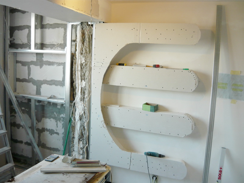

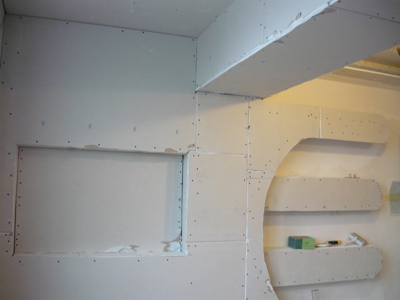

още същата стена
стена (32).jpg (140.03 KиБ) Видяна 10636 пъти
стена (33).jpg (126.53 KиБ) Видяна 10636 пъти
стена (37).jpg (149.94 KиБ) Видяна 10636 пъти
стена (38).jpg (166.36 KиБ) Видяна 10636 пъти
тук испробвах рафчето за якост.Почти пълна торба с гипс издържа (около 15кг)
стена (35).jpg (147.58 KиБ) Видяна 10636 пъти

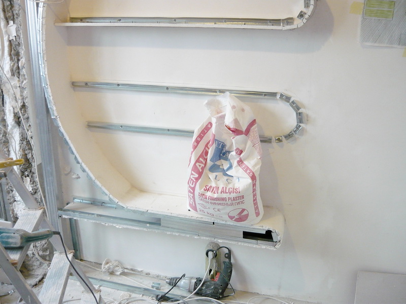

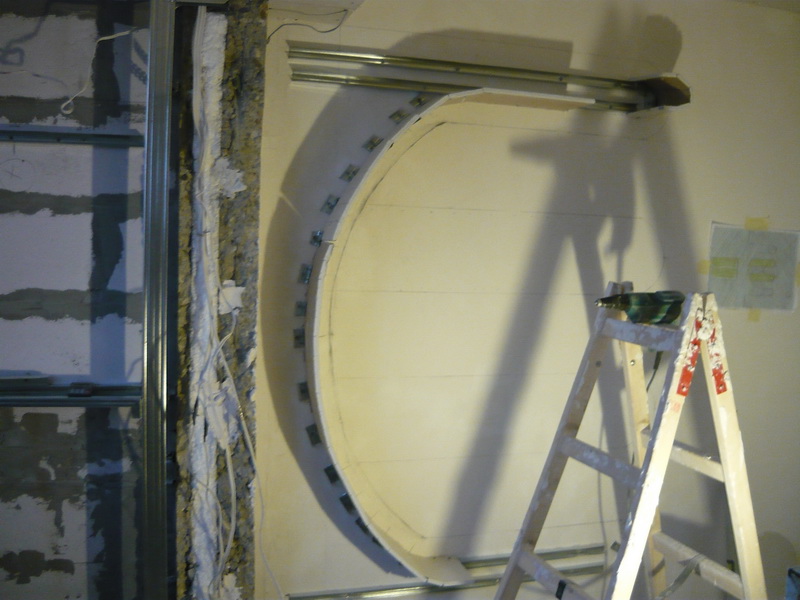

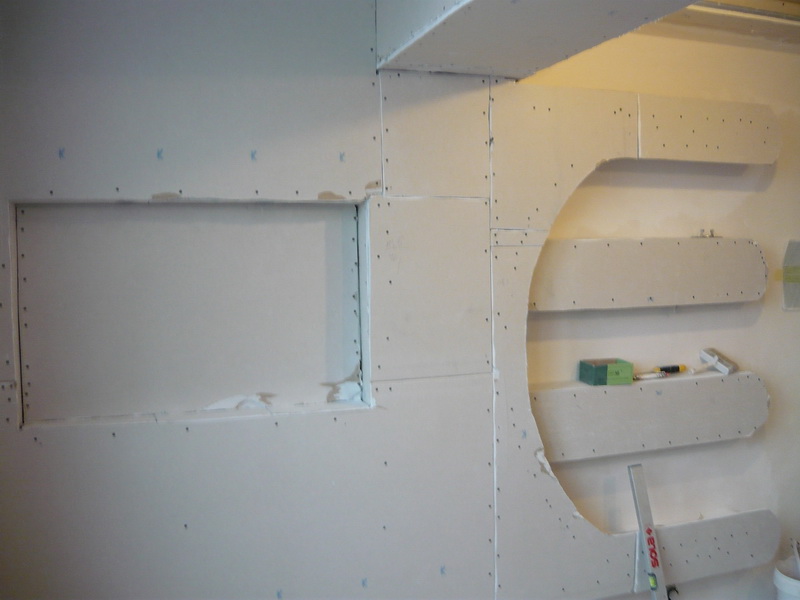

още
стена (45).jpg (140.63 KиБ) Видяна 10627 пъти
стена (44).jpg (148.35 KиБ) Видяна 10627 пъти
стена (42).jpg (131.24 KиБ) Видяна 10627 пъти
стена (49).jpg (103.83 KиБ) Видяна 10627 пъти
стена (50).jpg (98.35 KиБ) Видяна 10627 пъти
