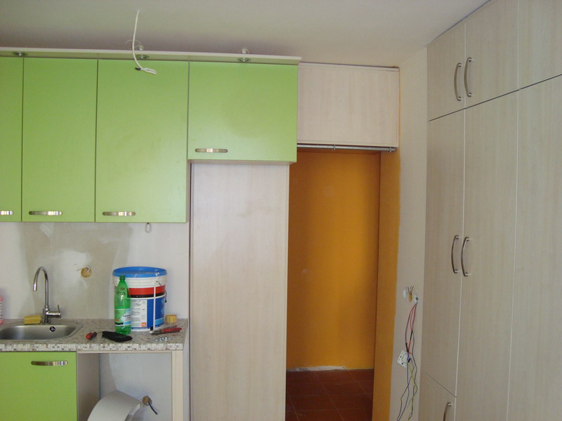

А тръбата от аспиратора няма ли да ти "вади очите" така.
petkov_75 - специалист
Цялостна шпакловка с Унифлот зелен! :-D
rumeniak - специалист
Тръбата на аспиратора няма да се вижда защото ще се скрие отгоре и ще има борд с лунички. Този кнауф Uniflot как се нанся? Първо той и после плочките или директно с него да се лепят ли?
Pooh - майстор
Този Унифлот е за шпакловане на зеленият картон, но сам по себе си е шпакловка, а не хидроизолация. По-скоро питай за хидроизолация, която се маже - има много и марки и модели - разбърква се като теракол, но се докарва до консистенция подходяща за мазане с баданарка. Мацаш с това, чакаш 1 ден да изсъхне и лепиш плочките.
Dewalt - специалист
http://incantogroup.bg/index.php?main_p ... ucts_id=81
това също върши работа
има бакички по 1.5 литра
нанася се на 2 ръце
ако има фуги и снадки поставяш лента
питаи там където купуваш хидроизолацията трябва да имат такава

Pooh написа:
Румка, ако позволиш една забележка ... и то не малка - стената където ти е чешмата в кухнята, трябваше да е със зелен картон. Вече е късно да го преправяш, но да седи като предупреждение за другите новодомци :wink:
И какво ще му стане на обикновения картон?
Dewalt - специалист
jekasus написа:
Pooh написа:
Явно не си виждал как се разпада картона от влагата
jekasus - майстор
коя влага? Ако премине през плочките и на зеления ще му се е..е м...а. А на кухнята със сигурност Румен няма да полива с маркуч. А от снимката виждам ,че проблема не в белия картон , а това че лепилото трудно хваща на гипсова шпакловка.
Dewalt - специалист
Немеца го е измислил - влагоустойчив,пожароустоичив,за тавани,за стени
Тепърва няма да изнасям лекции.
На зеления пак ще има шпакловка.
Така или иначе без грунд няма да мине поне.
Пък за кухнята се сещам че може даси сложи една водобранна лайсна.

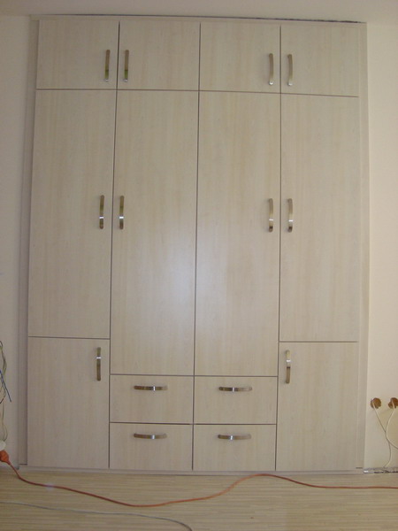

Ето че сложиха вградения гардероб и механизмите за плъзгащата врата.
тук ще има плъзгаща врата
Вграден Гардероб
