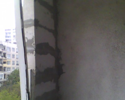

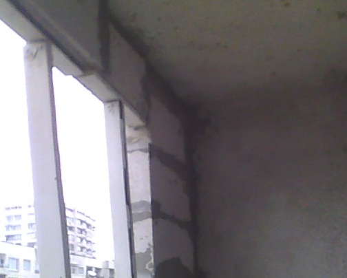

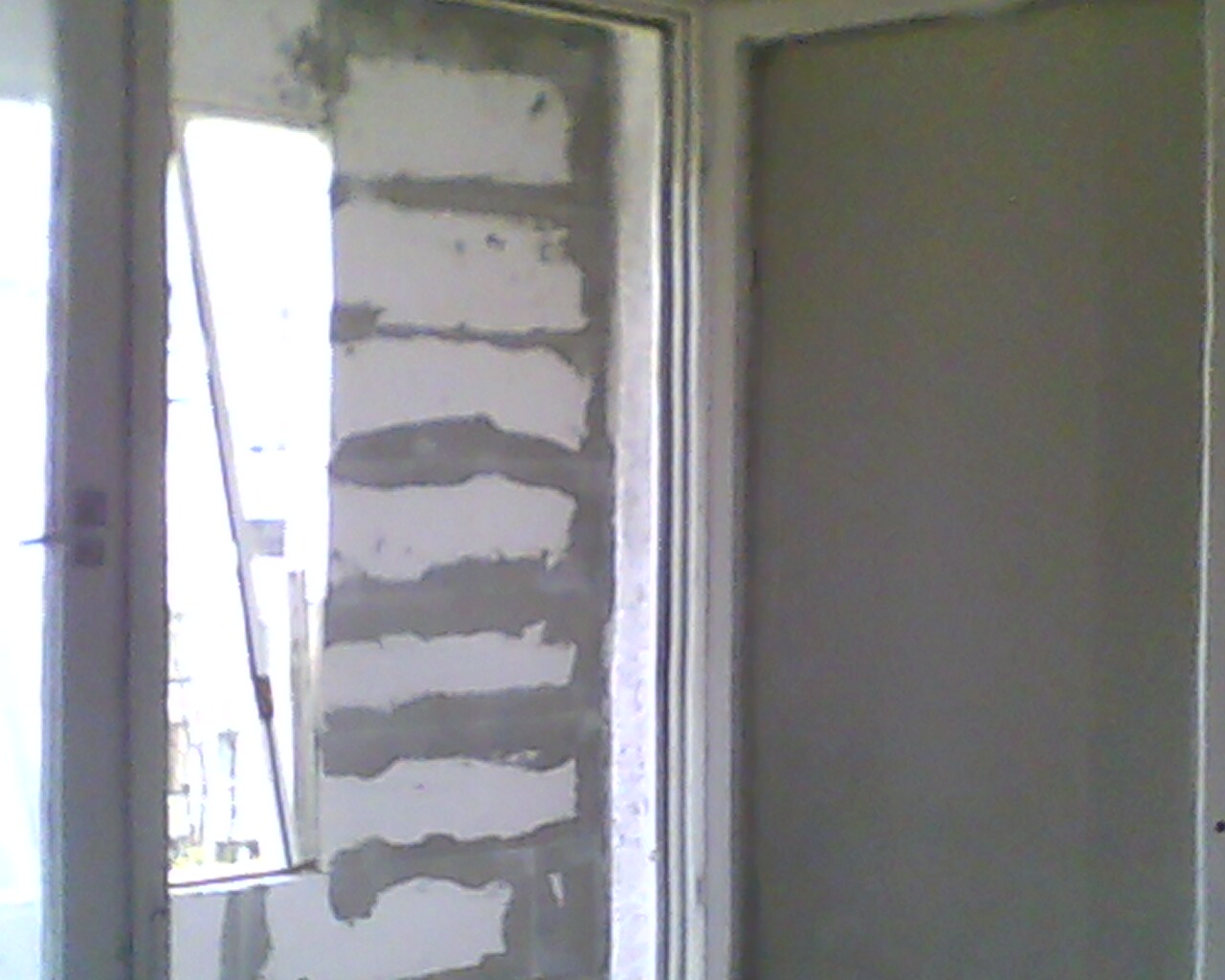

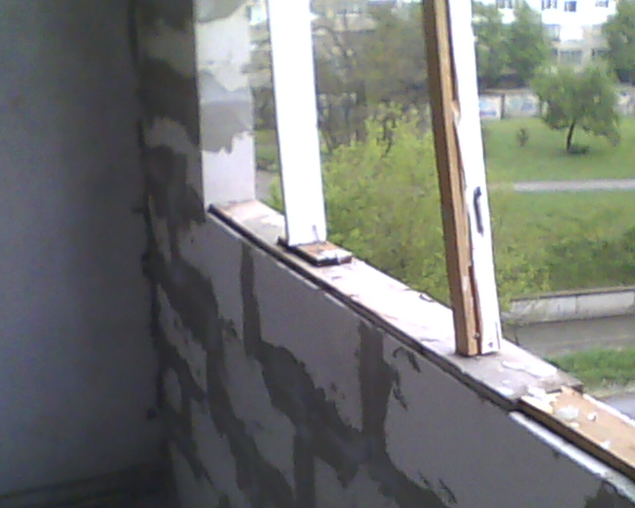

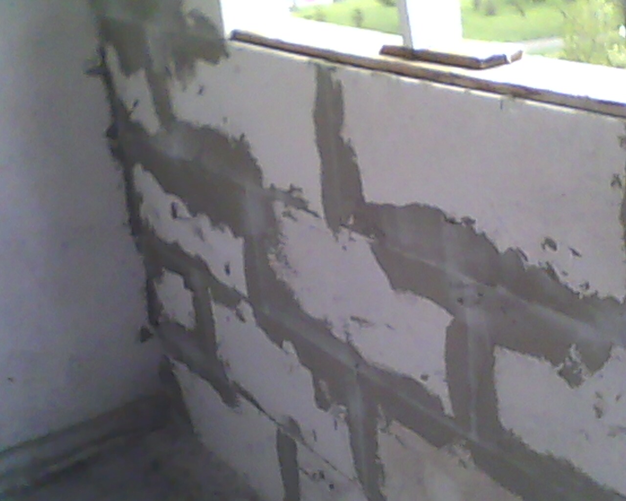

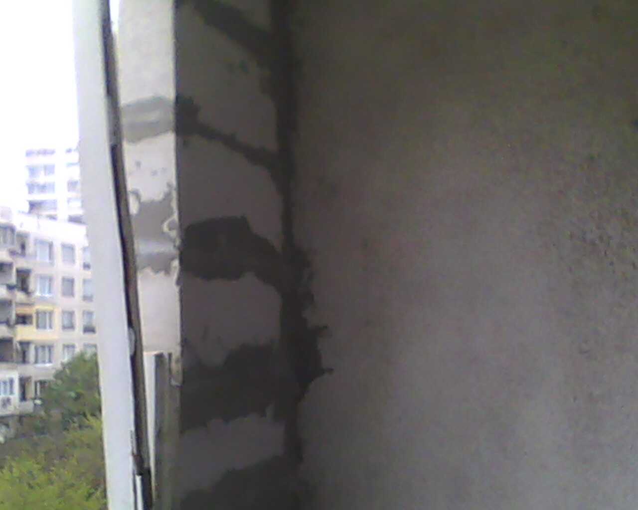

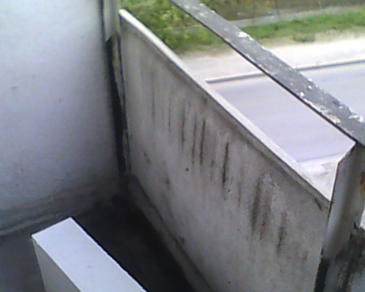

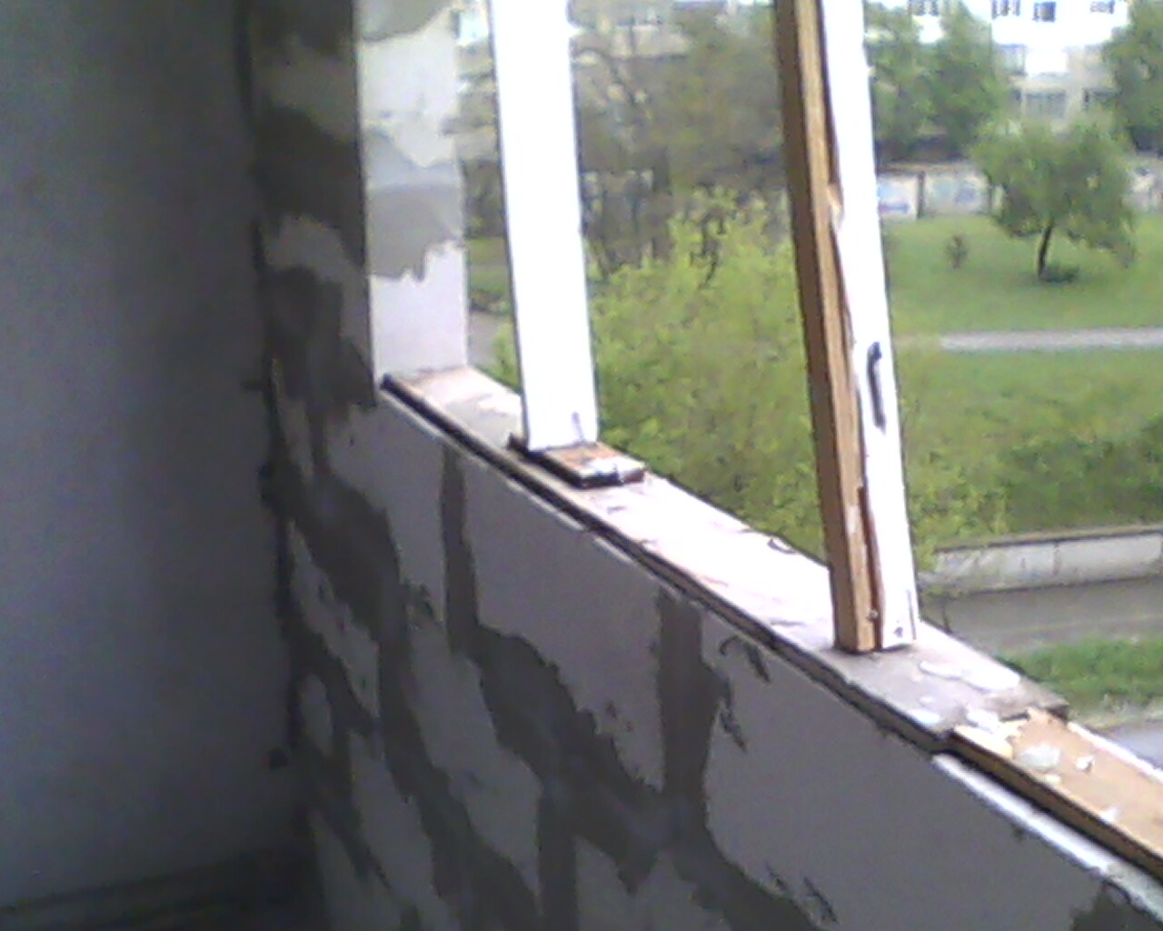

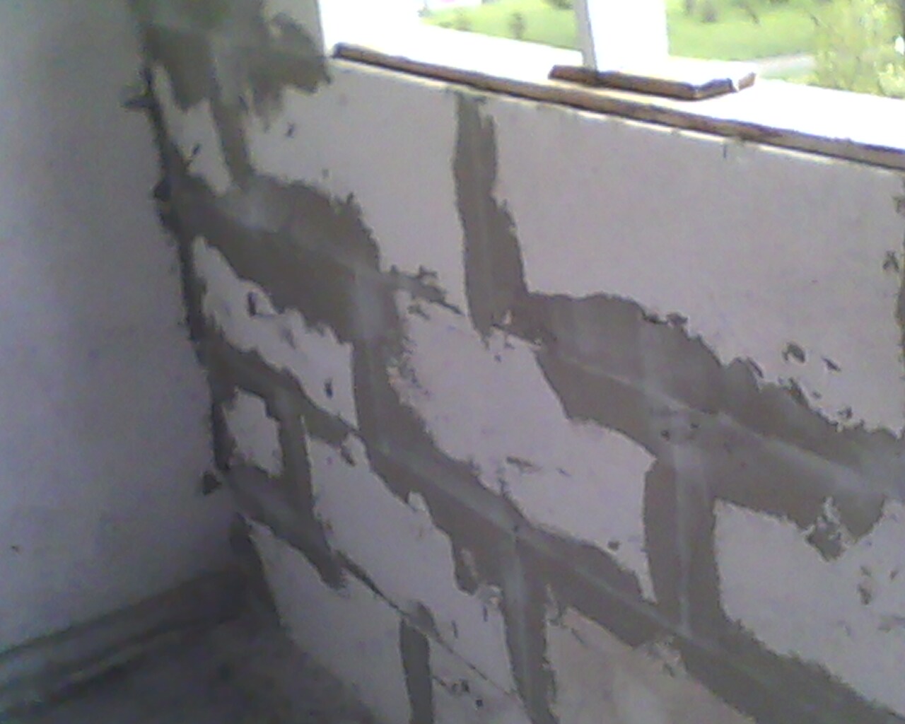

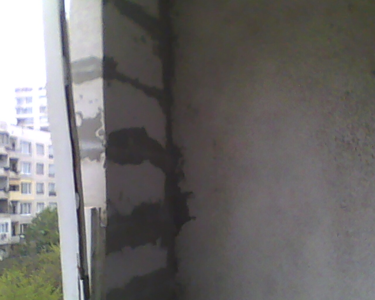

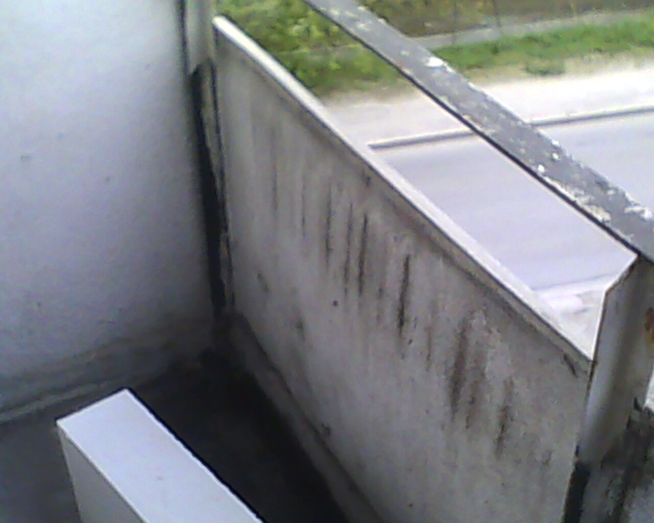

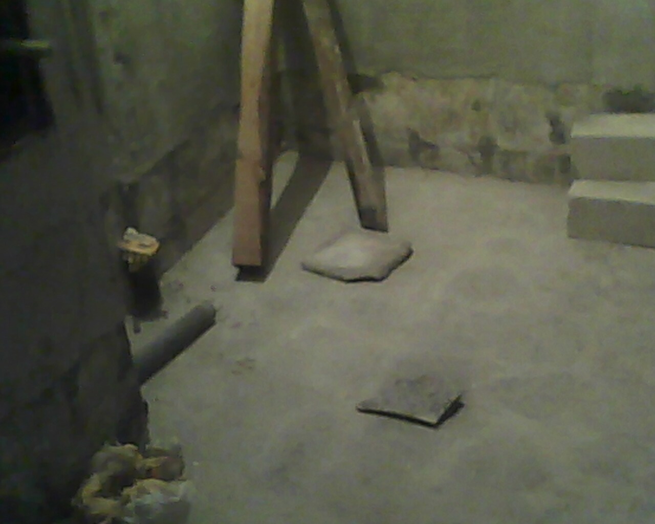

Малко развитие - за 1 ден успях да иззидам 4 реда газобетон (първият се оказа доста сложен). Първоначално мислех да зидам до парапета, но той се каза много крив, с няколко гърбици. Наложи се да започна на около 2 см пред него, като това разстояние си варираше в зависимост от кривината. Обмислям да запълня кухината, която се получи, с фибран. Снимките са малко тъмни, че ги снимах доста късно, като приключих. Скоро ще кача и завършения зид (остана ми горния ред, който ще залепя към терасата на горния етаж, но това вероятно ще стане в неделя).
Явно не стават нощните снимки :( Тия дни ще снимам на светло и ще кача новите снимки.
IMG0065A.jpg преди

ArturDent - Почти Безобиден
bat_zdravko, последните две снимки "след" и "след 2", може би трябва да ги озаглавиш "Тъмна Индия" и в "В кучи г.з". Нищо не се вижда.
marnik - специалист
bat_zdravko написа:
Това те съветвам да го оставиш празно. Няма по-добър изолатор от въздуха! :)
stoyansbg - специалист
EDI написа:
Айде, честито и за двата брака :lol: На мен пък ми се виждат малко 12,5.Ако няма добра външна изолация, може да се появи влага и мухъл.Ако ги правя с 12,5 бих предвидил поне 10 см външна.
Моята тераса (източно изложение) я усвоих с 12.5см Итонг и 5см изолация от стиропор. Засега 2 зими нямам проблем с влага и мухъл.
EDI - майстор
Неговата е северна.

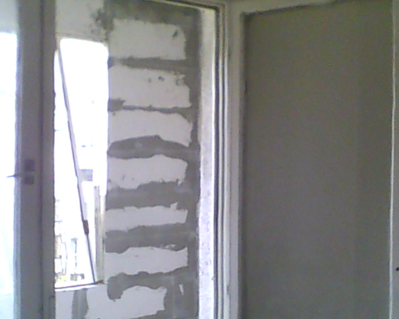

bat_zdravko - специалист

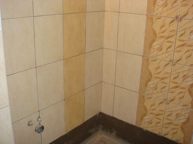

Здравейте на всички! Качвам обещаните снимки след зидането. Извинявам се за качеството, но ги снимах с телефон и нямаше как да снимам от по-далеч. Утре ако не забравя ще взема фотоапарата с мен и ще направя по-качествени. Утре евентуално ще избираме плочки за банята с жената. Аз още умувам дали да отделя единия ъгъл за нещо като душ кабина (по-скоро стъклена преграда), което ще е свързано с къртене за още един сифон, вкопаване и т.н. Събота и неделя ще махам старите плочки от пода на банята и ще сменям тръбите с ППР с малко помощ от тъста и баща ми (не че те са се занимавали, ама :) ). Ще видим какво ще излезе на края.

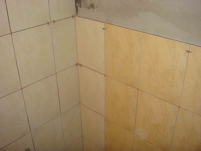

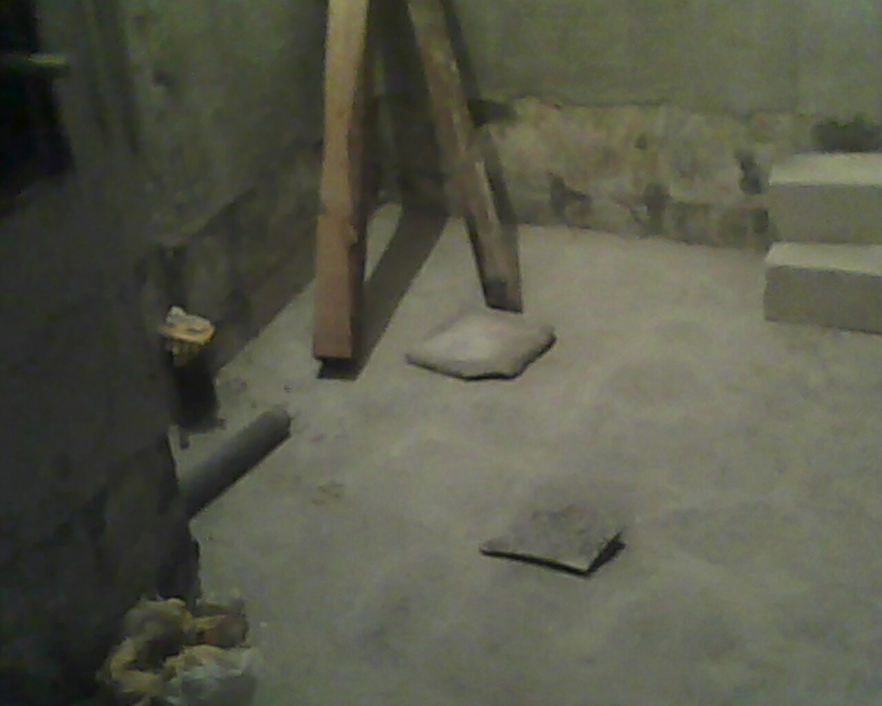

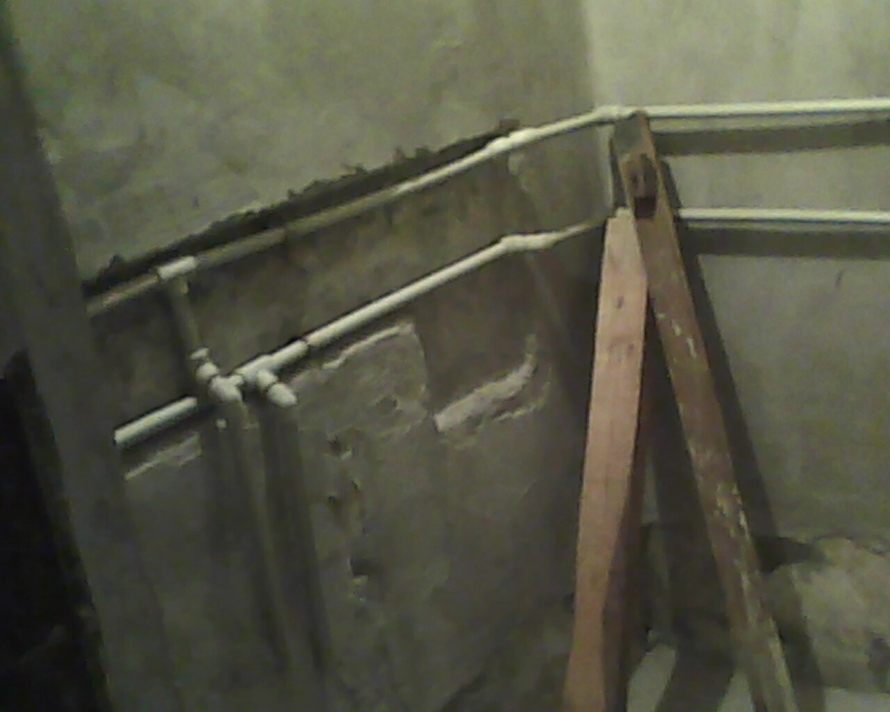

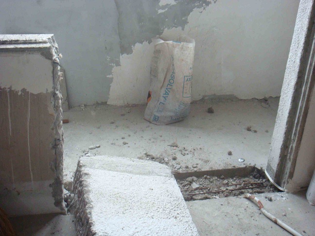

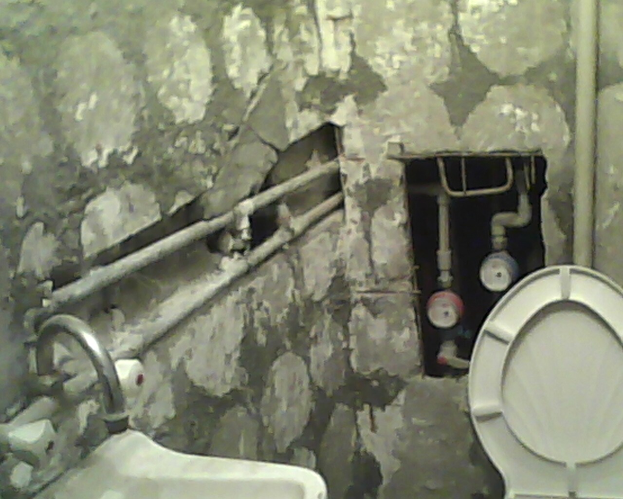

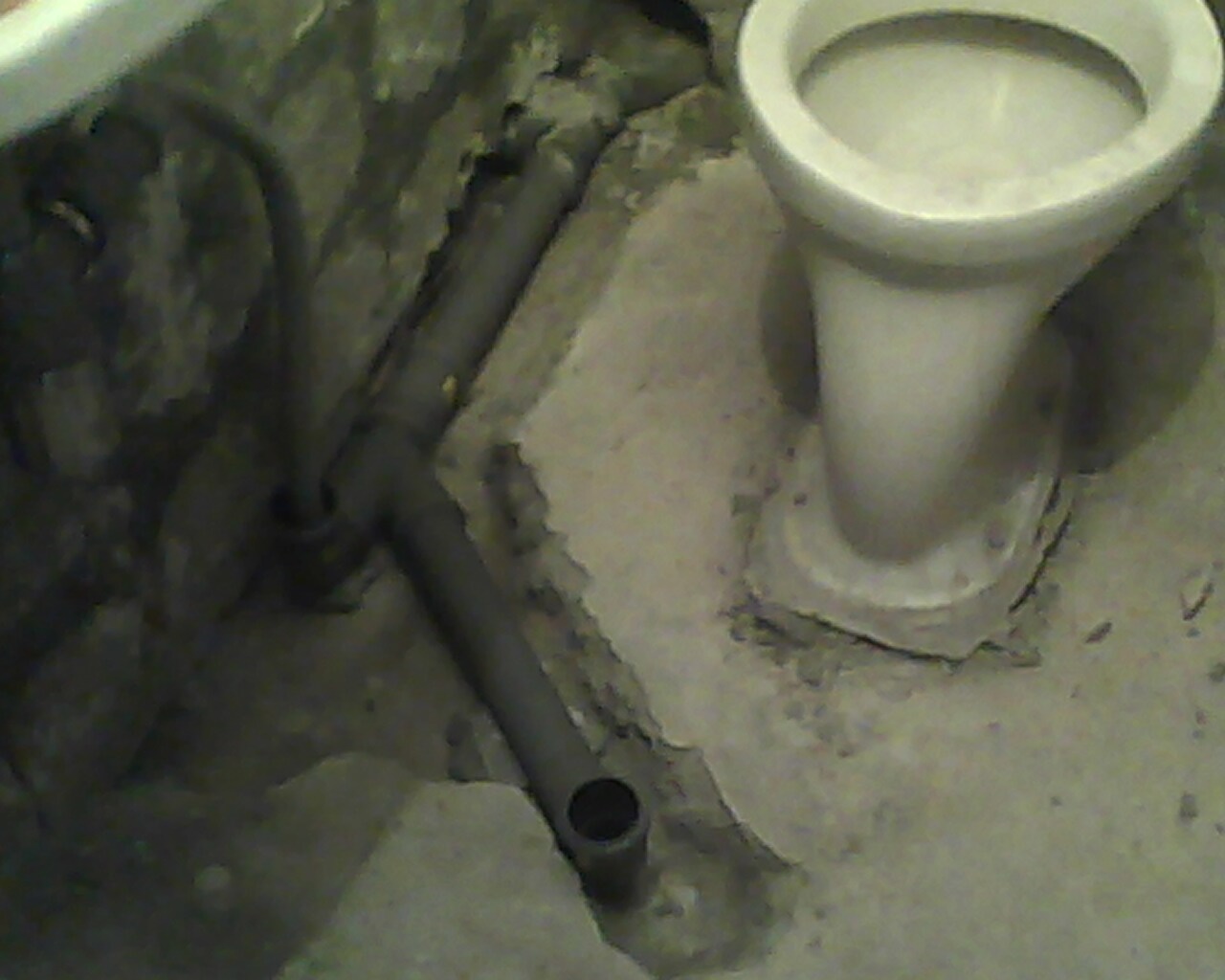

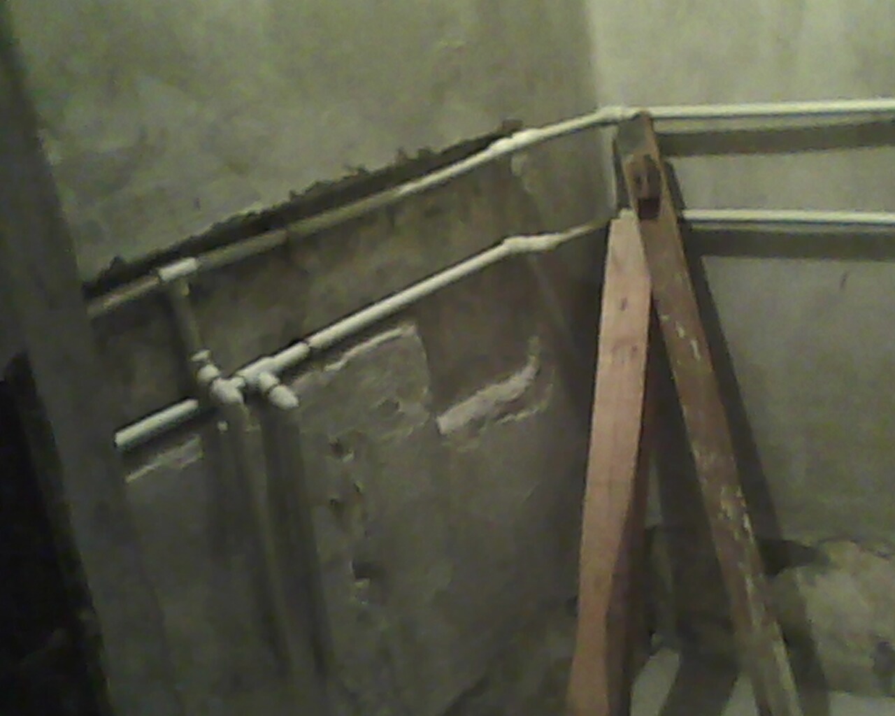

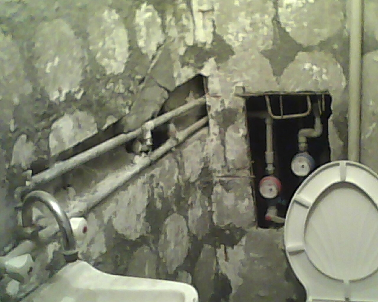

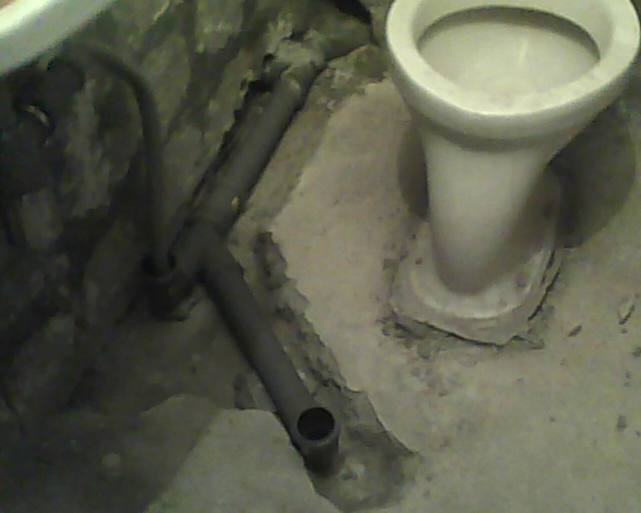

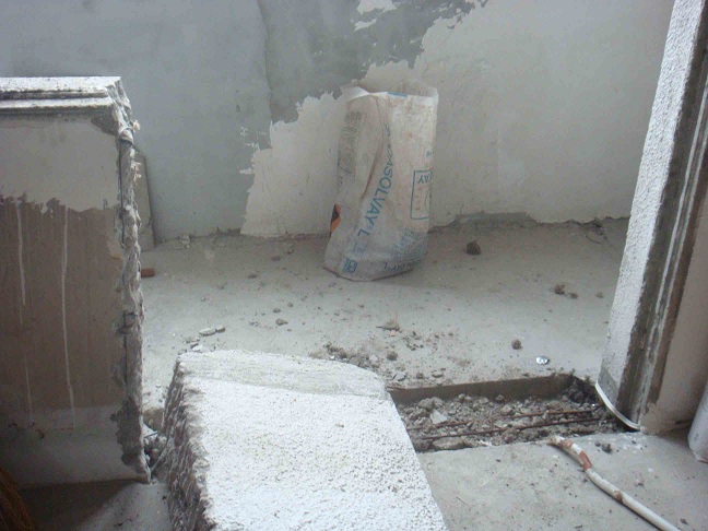

Малко нови снимки от съботно-неделното къртене. Махнахме плочките в банята и изкъртихме мазилката, която преди е била над горния ред плочки. Тоалетната също вече е без плочки и има прекарана тръба за сифон. Под подовите плочки в банята се оказа че има мозайка и се наложи да се откажа от идеята дасменям канализационните тръби и сифона - няма къртене. Ще редя плочките върху мозайката, само ще грундирам. Махнахме старите тръби и почти завършихме водопровода на банята. На места не стана много добре, но като за сефте толкова. Ще видя като затворя системата и пусна водата дали ще протече някъде. Тръбите ще ги изолирам и ще ги скрия с гипскартон, но това може би след около седмица, че не остава време :)
IMG0085A.jpg пак баня
IMG0088A.jpg баня
IMG0092A.jpg тоалетна 1
IMG0091A.jpg тоалетна 2

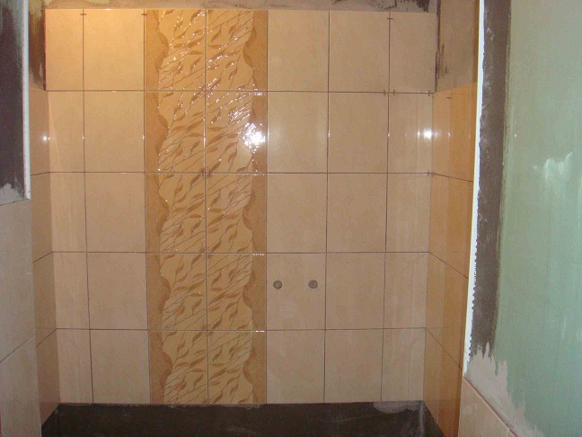

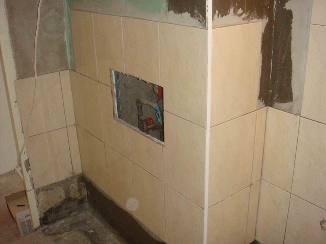

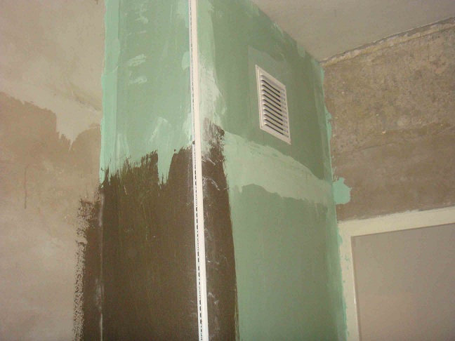

Здравейте! От доста време не съм писал, но работата ме затисна яко. Всичко е спешно, а времето което бях планирал се оказа двойно. Качвам малко снимки от банята, която още си чака плочките на пода и окачения таван. В кухнята панелът вече е съборен. Терасата (бившата) я облепих с 2 см фибран и я измазах с церезит термо универсал. Чака за шпакловане.
