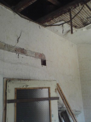

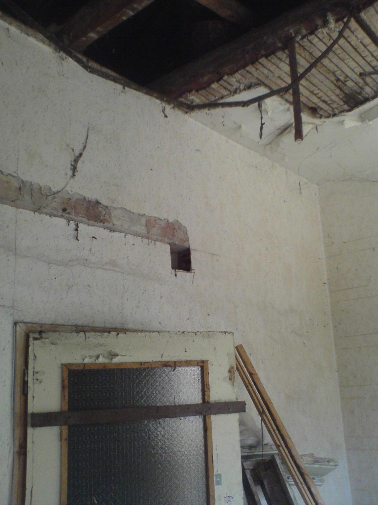

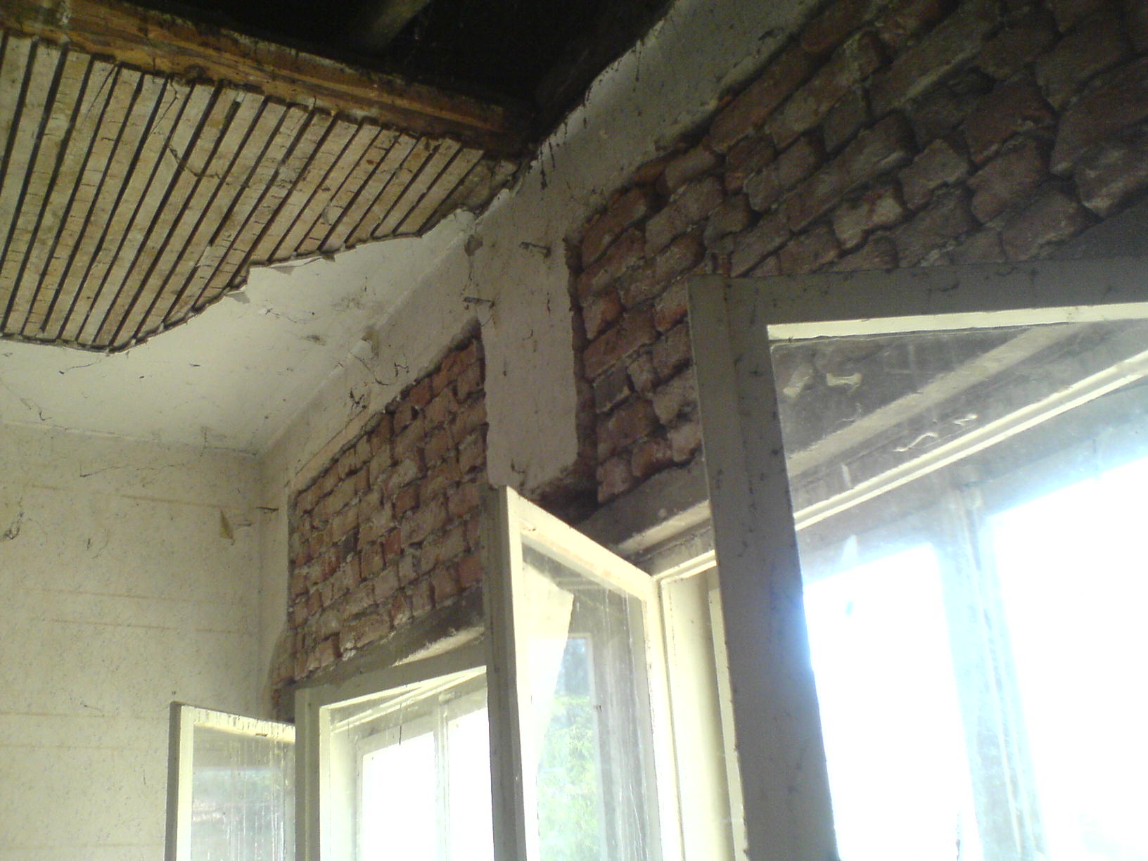

gogoen написа:Където са прозорците са единички , а другата стена е от четворки , но са изидани изправени"Където са прозорците са единички ",което би могло да означава носещи зидове.Ако е така, то начина на изпълнение на новия таван на стаите или пода на горния етаж е да се отворят отвори в зида с големина ,колкото са дебели гредите .Гредите би трябвало да лежат на цялата ширина на зида,примерно 25 см, а от другата страна при изправените четворки трябва да се търси друг способ,тъй като те не са носещи.

Фло написа:Точно така е . А някой може ли да ми каже колко да са дебели гредите и на какво разстояние трябва да бъдат.gogoen написа:Където са прозорците са единички , а другата стена е от четворки , но са изидани изправени"Където са прозорците са единички ",което би могло да означава носещи зидове.Ако е така, то начина на изпълнение на новия таван на стаите или пода на горния етаж е да се отворят отвори в зида с големина ,колкото са дебели гредите .Гредите би трябвало да лежат на цялата ширина на зида,примерно 25 см, а от другата страна при изправените четворки трябва да се търси друг способ,тъй като те не са носещи.

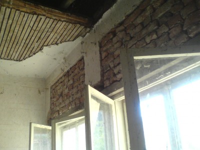

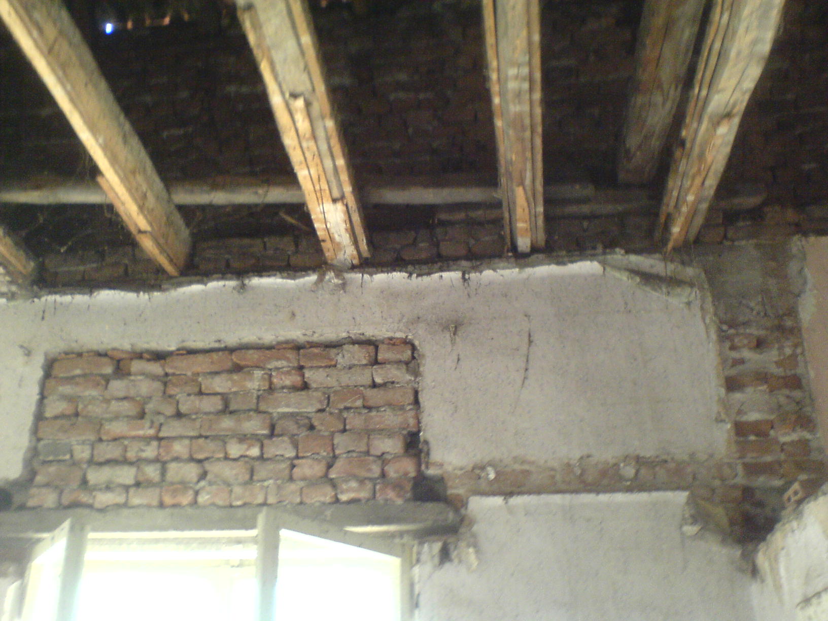

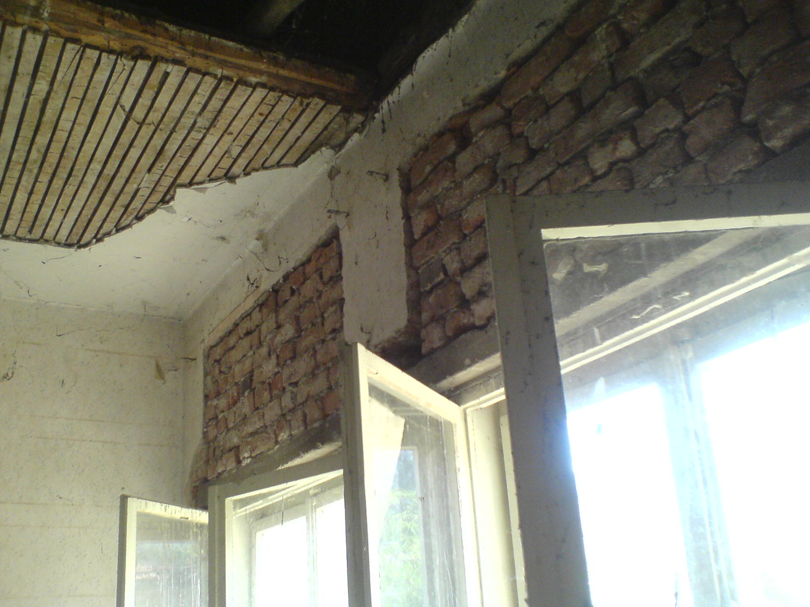

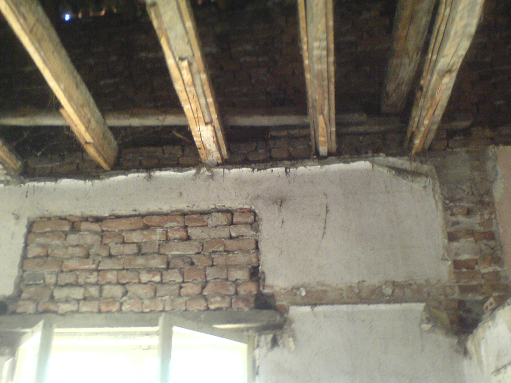

Извинявам се, колега, но като гледам последните снимики, положението не е никак добро. Ако не са прозорците, тая къща сама ще рухне. Чак и колона виждам да стъпва върху прозореца. Просто строежа е под всякаква критика. Отново се извинявам, ако виждам грешно снимките.
Моя съвет е както на колегите - намери ги от някъде тия пари за консултация с конструктор, преди да предприемаш приключенски екшън. Предполагам, че и неговото мнение няма да се различава съществено от моето.

Преди време, когато имаше такива сгради доста запазени им насаждахме колони.
Само че, на колоните лежат пояси - а това означава, че всичко нагоре се бута.
Друг вариант е биене на плоча, на избрана височина, но трябва да се знае единичките каква марка са.
Варианта за евтино и здраво, е да бутнеш паянтата/ 4-ворката/, да вкараш греди на цялата дебелина на зида/ като избиеш тухлата единичка/ и да подпреш гредите там , където е била тухлената стена!

Стефко написа:Извинявам се, колега, но като гледам последните снимики, положението не е никак добро. Ако не са прозорците, тая къща сама ще рухне. Чак и колона виждам да стъпва върху прозореца. Просто строежа е под всякаква критика. Отново се извинявам, ако виждам грешно снимките.Зида гарантирам , че е стабилен това над прозорците е иззидано набързо за да се затвори дупката след като са махнати малките прозорчета . Сградата си е стара , но щом след толкова години още е здрава значи е построена добре.

Стефко написа:Добре де , просто искам да кажа , че не е толкова паянтово , няма да се събори.gogoen написа: Зида гарантирам , че е стабилен ....Не желая да влизам в полемика. С първия си въпрос питаш най-наивно, а сега гарантираш категорично. Нещо не разбирам ситуацията. За това и отговорите на колегите ще са неадекватни.

Та викаш на втория етаж ще изливаш колони? На какво ще стъпят тези колони, че прехвърлих темата на бързо и явно съм пропуснал?
