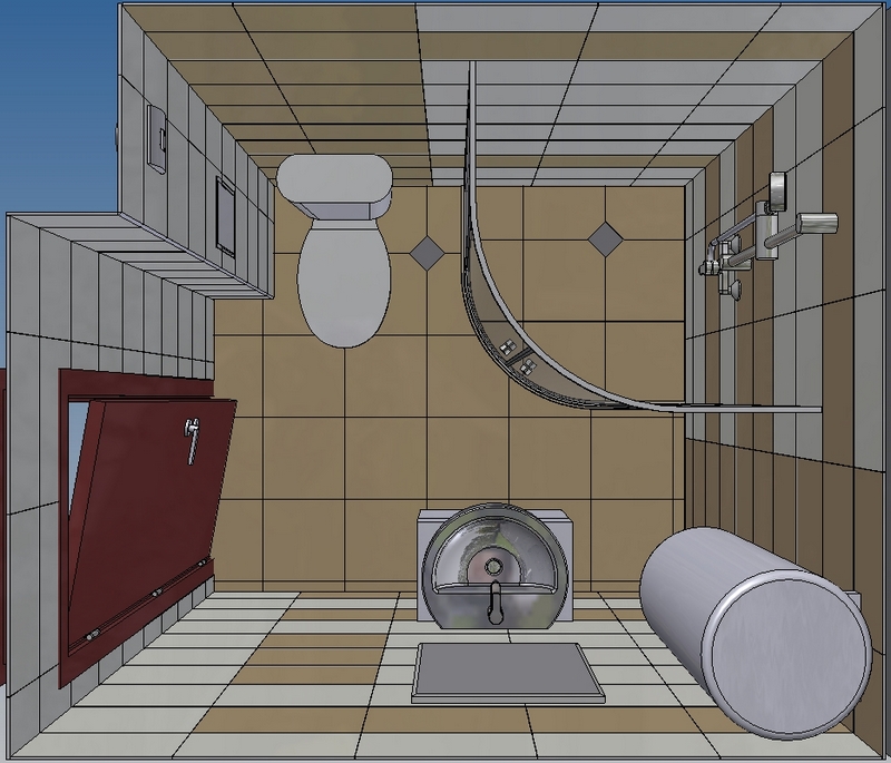

По моето скромно мнение трябва да се избере такъв вариант че за може безпроблемно да се дренира водата от предпазно-възвратния клапан чрез шлаух в каализацията.
didonekoisi - специалист
galin56 написа:
А третия вариант за него направо и не се замислям. Струва ми се най-неудобен.
Защо ти се струва най неудобен, заради бойлера над мивката ли. При вариант 3 банята е най-просторна, но налага хоризонтален бойлер.

Ето схема на трите варианта с размери, като тези размери са при сложени плочки. Не е задължително да са тези точно варианти, но не виждам как по друг начин може да се направи. Само мивката, душа и бойлера мога да местя, моноблока мястото му е ясно.

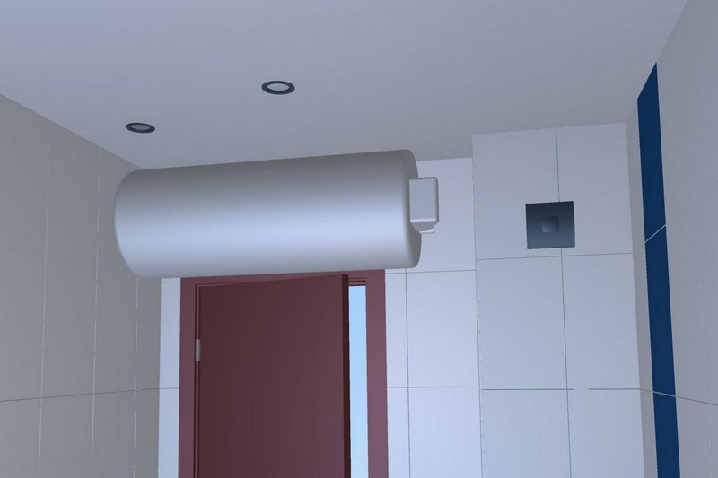

За бойлер над вратата ето така би станало. Ще трябва да се прекъсне окачения таван. До тавана са 35мм до вратата един пръст (12мм).
Бойлер на ф385 не ми се слага, имам чувството че много бързо ще меша топлата и студената.

Най-добър вариант за банята ми се струва втория. При другите изглежда доста тясно, особено около мивката. От двете и страни трябва да имаш място за да е използваема. Във този вариант можеш да помислиш за обръщане на вратата така че да се отваря навън. Ще получиш още малко място за мивката. С вик-то няма да имаш проблеми тъй като по тая стена вървят тръбите за кухненския бокс - интервенцията ще е малка и без много къртене. Под бойлера можеш да поставиш някакво шкафче, а той ще бъде хванат добре към носещата стена.
Във варианта с хоризонтален бойлер над вратата не си предвидил че неговите изходи слизат още надолу и обикновено са точно в средата. Няма как да го качиш плътно до тавана и отделно технологично се изисква минимално разстояние от стената до таблото му. Усещането бойлера да ти виси над главата докато влизаш има ли нужда от коментар.

Ако не държиш на душкабина, може да поставиш само малък стъклен параван с линеен сифон или даже само душ слушалка. Така определено ще се отвори място в банята.
ПП
Може да помислиш и по първия вариант, но мивката да е на стената на тоалетната.

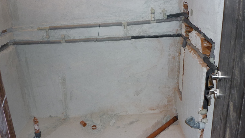

Извиках човек, който се занимава с ВиК и след 3 дена вече бях готов. Ето и резултата.
Отклонението за пералнята в коридора.
И в кухнята.

Това някой сериозно ли го е направил?! И така ли мислиш да остане???
На този обратен завой, непрекъснато ще се образува тапа.

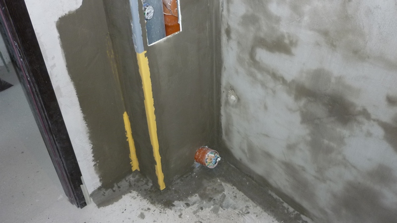

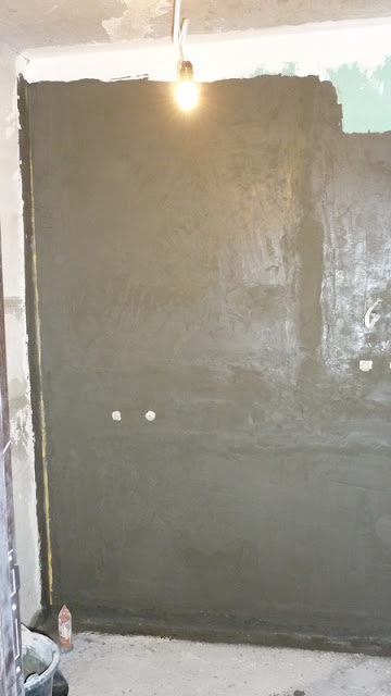

Идва ред на хидроизолацията. Първо лентите по ъглите. По целия периметър на банята има лента.
Там където е душкабина изолирах почти до тавана и най вече заради ГК. Първата ръка отиде повече материал особено на ГК, но на втора и трета ръка вече е на половина разхода, трябва да е доста рядко иначе съхне веднага и почва да се рони, а аз нанасям с баданарка.
