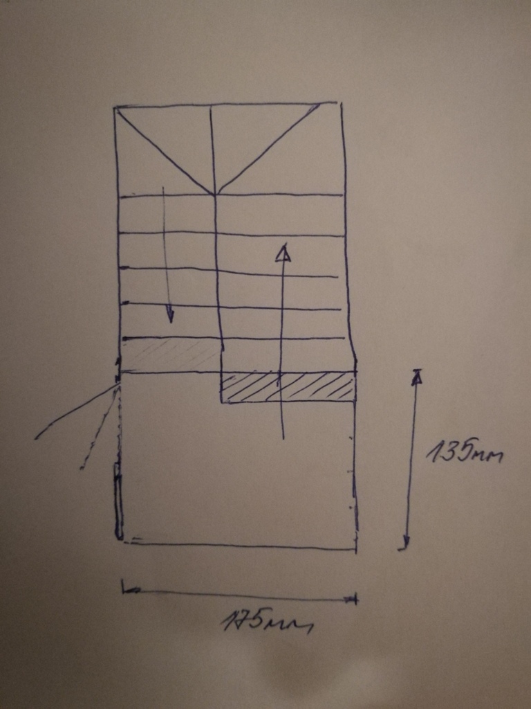

Ще помоля за съвет. При мен между етажите стъпалата се получиха с височина 20см и широчина 25 см. Общо взето като пусна надстърчане по 1.5см ще се получи стъпало от порядъка на 26.5см. Знам за правилото, което се споделя и във форума за 2H+стъпало = 63 см. В случая при мен е 65см. Това би могло частично да се излекува с добавяне на още едно стъпало отпред. Като броя на стъпала са 14. Т.е при добавяне на още едно стъпало височина ще падне от 20см на 18,7см /общ сбор 62,4см вместо 65 см/. Та заслужава ли си тази процедура?
П.П. Площадката е с широчина 135см. При добавяне на стъпало ще стане 110см и най-вероятно ще трябва да се лиша от шкаф за обувки, дрехи с дълбочина 30см както го предвиждам.

Клепнаха ми ушите с този кратък коментар. Подготвих стъпалата за височина 20 см, като ги повдигнах със замазка от цимент, пясък и чакъл /между 6-9см/. Ако сега тръгна да изграждам ново допълнително стъпало то при първите две повдигането трябва да са около 16см. Какво да правя ??? и с какъв материал ще е най-малко трудоемко ако се спра на варианта с повторно повдигане. Ако трябва пак да се бърка....

Ако си направил замазка на всички стъпала имайки предвид височина 20 см и сега тепърва мислиш да добавяш стъпало най-отпред, за да я намалиш, вероятно ще трябва да къртиш замазка от всяко едно вече подготвено стъпало. Не че е чак толкова голяма драма де, все пак го правиш за себе си, нали така?
Мисля, че генерално си сбъркал, като си губил време изобщо да правиш първо замазка под ниво, пък след това тепърва да лепиш камъка.
Общо взето процесът на самото лепене на цели каменни стъпала (след като си си изяснил нива, размери и т.н.) се състои в следното:
1. Фиксираш първото (най-долно) чело в точната му позиция в двата края с гипс. Мажеш му гърба с циментово мляко или някакво лепило за плочки по твой вкус, и мяткаш с лопата зад него бетонов земновлажен разтвор, докато го напълниш.
2. Мажеш с циментово мляко или теракол гърба на първото стъпало и го пляскаш отгоре, като го попричукваш докато се намести точно където трябва.
3. Фиксираш второто чело с гипс в двата му края към току що поставеното първо стъпало, пак му мажеш гърба с мляко и мяткаш с лопатата.
4 Слагаш второто стъпало по метода описан в точка 2 и т.н.
Това всичкото в твоя случай е работа за един ден.
Тъй като при теб заради евентуалното ново стъпало ще има нужда от доста разтвор за пълнеж, поогледай се за изхвърлени тухли единички или разни натрошени камъни, които да вградиш навсякъде, където се съберат.
Важен чалъм е да нанасяш с шпакла пласт от няколко милиметра теракол по горния ръб на челото. След това слагаш стъпалото, люмкаш отгоре с гумения чук, докато го наместиш, и обираш избилия между горния край на челото и стъпалото теракол.
Целта на това упражнение е да се осигуриш, че никъде няма да остане кух участък между ръба на челото и стъпалото, защото ако такъв все пак бъде допуснат и в последствие пропуснат при фугирането, стърчащият край на стъпалото като нищо ще се отчупи, ако някой по-тежък стъпи точно там, дори и стъпалото да е от гранит.
