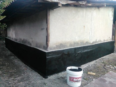

пет сеп 07, 2018 3:39 pmkvd74 написа: Обръщам внимание. Теракола си е пясък и цимент с химикали за по-бавно стягане,Да си знаеш, че не баш тъй то. Теракол на открито си пие вода. Мажи с битум, като го имаш. Разрежда се с бензин, ако има нужда. Навън, затопляш в широк съд, наливаш внимателно и бъркаш и се молиш да не се запали. Подготви си нещо - тенеке да покриеш съда, ако се запали
Някой писа по-горе - каквото и да е станало, пак е много по-добре от преди
