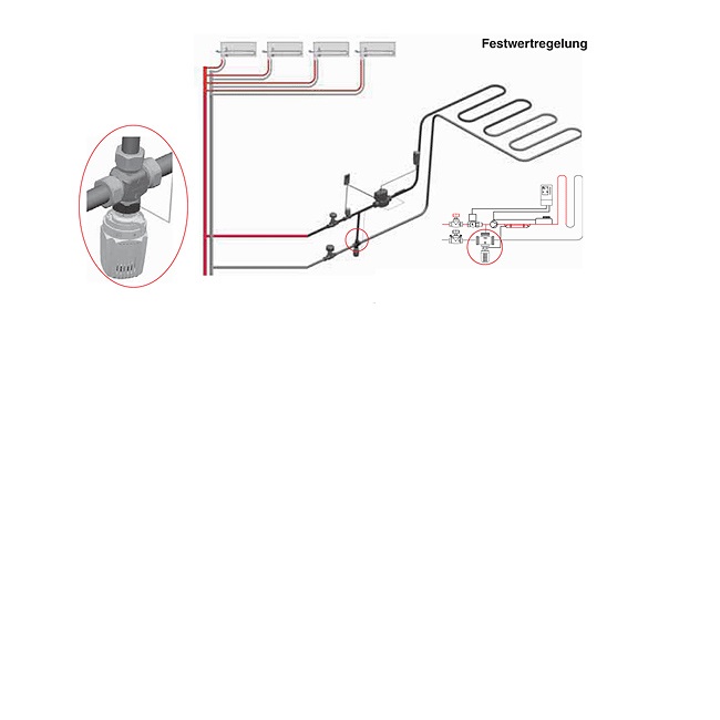

съб сеп 18, 2021 3:50 pmfbr написа: Тънкостите на подовото са описани поне три пъти в този форум, никой не му се ще да ги пише още веднъж, а няма да стане с две три думи. Има търсачка форума, потърси по ключови думи "водно подово" и той ще ти изплюе всичко от край до край. Но да знаеш, подовото е така да се каже, висш пилотаж, макар да не искам да те обезсърчавам.Не искам тънкости мисля че зададох 2 въпроса на, който се отговаря и с да и не мога ли с най обикновен колектор, ако не на колекторите с дебитомери мога ли да регулирам на всеки кръг градусите защото ако пусна и на радиаторите по ниска температура подходяща за подово значи ще се мре от студ на долния етаж, ако не е с да и не то всеки запознат може с едно изречение да ми отговори, да не говорим че никой по никакъв начин не съм задължил да ми отговаря или помага за 8 часа темата има 13 мнения мисля и нито едно което поне малко от малко да ме насочи.

накратко колекторите няма значение какви са, важното е да имаш отделна помпа и 3 пътен вентил за разцикулация за водата в подовото.
п.с. Овентрон имат някакви идеи и без помпа, ама излизат на цената на всичко с помпа.

съб сеп 18, 2021 4:08 pmBrayan написа:Хайде кажи как се отговаря на въпрос с "да" и "не", като не знаем тези кръгове подово с какво хидравлично съпротивление са, и дали помпата ти ще има напор да прекара достатъчно течност, за да получиш необходимата ти мощност на подовото. Отделно, балансирането на такава система ще е филм безкрай. Ако беше се разчел, щеше да видиш мненията на потърпевши от големи майстори на подови, които търсят помощ, след като майсторите им са вдигнали ръце.

съб сеп 18, 2021 7:18 pmspeka_rs написа: Надявам се това да ти помогне да разбереш, ако ли не питай ще обеснява ме за елементите едно по едноотделна помпа от тази която ми е за радиаторите ли

А бе човек, казах ти, че не си готов да питаш, не знаеш какво да питаш, задаваш глупави въпроси. Вземи прочети малко, разгледай схеми свързване, осмисли ги, проумей разликите и тогава задавай умни въпроси. Иначе съм съгласен с тебе, че темата ти е напълно излишна, защото си има голяма, богата тема за подово. Прочети я и ако имаш въпроси, спокойно можеш да ги задаваш и там, дори е по-добре. Но тебе явно те мързи да четеш и искаш някой да ти обясни с едно изречение - е няма как да стане. Не една помпа ти трябва, не две, а поне три помпи, буфер (може да е малък), два трипътни вентила, сто крана, сто холендъра, но дълбоко се съмнявам, че дори и всичко да бъде обяснено - няма да се справиш. Защото те мързи да четеш! Приятно четене!
