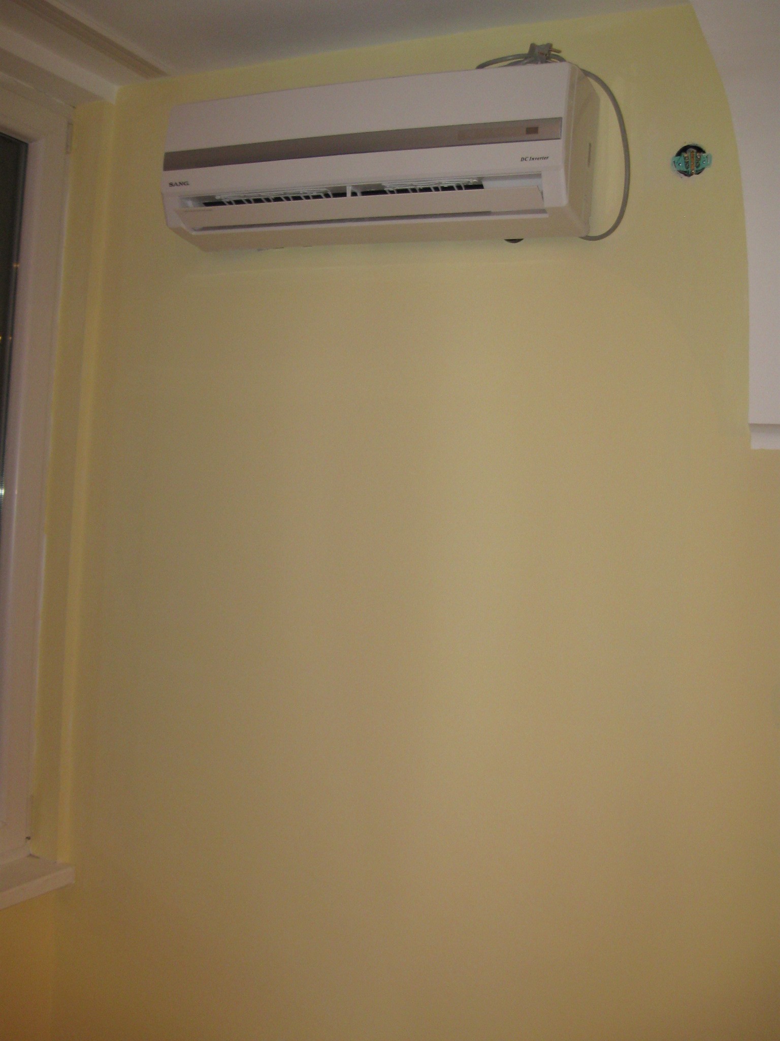

jdraganchev написа:boyadzhiev написа:Да не ти се налага да правиш профилактика на климатика.това е пална глупост,съжелявам,но това ми е мнението защото за най-малкото трябва да къртиш!!!!Аман от крайни и несериозни мнения! Естествено, че в къщи също са вкопани, идеята е вкъщи да е красиво и приятно! Моите са така от 4 години и да чукна не ми се е налагало да къртя, а да - и профилактика правя 2 пъти в годината, преди да ги пусна Април-Май, и средата на сезона Август. През останалото време не ги спирам, цяло лято работят нон-стоп, денонощно. Разликата, е че не са Мидея, а Тошиба. И за да те разочаровам ще кажа, и че ВСИЧКИ кабели са ми вкопани, интернет, телевизия ток, сот....
И да се наложи да къртя, ще къртя и пак ще мажа и боядисам. Евала vekatap! Гледам, и че кабелите си предвидил, преди да боядисаш помисли още веднъж за всеки случай, пусни повече ако трябва по добре. Надявам се си предвидил и Телевизията, сот, интернет....
Каква ти е профилактиката измиваш филтрите и готово ли? При профилактика се вади вътрешното тяло зависи къде ти е връзката на медните тръби ами ако е в стената?ко праим ?Къртиш всеки път!
