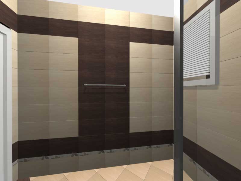

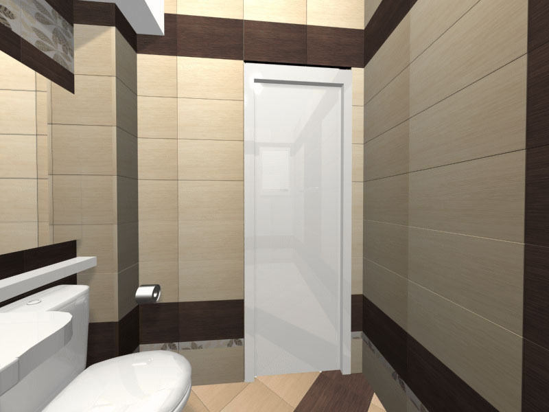

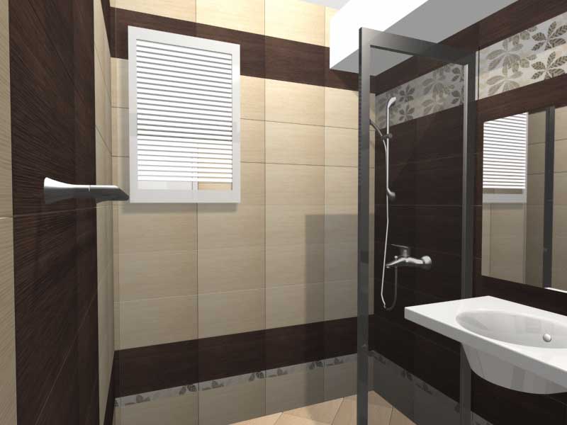

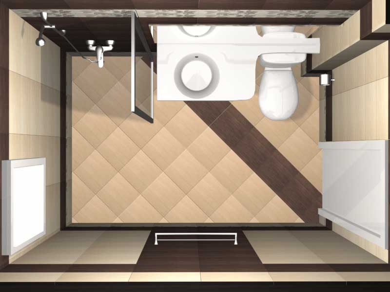

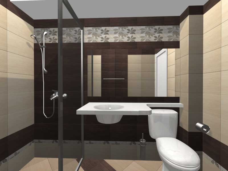

И аз имам проблем с мястото - грешката е моя, че се вслушвах в съветите на разни хора и още при проектирането на къщата заложих малка баня. Строителите допълнително сгафиха и "спестиха" още около 20 сантиметра и сега банята ми е 163 на 242 ценни сантиметра.
Разводката за водата е на едната стена - т.е. тоалетна, мивка и душ ще са на една линия.
Моноблока е обикновен - на Видима, с компактни размери. Просто нямаше място в стената за вграждане на казанче....
за да избегна нуждата от душкабина поставям от продълговатите сифони, които да спират водата и в същото време да няма видима преграда по пода, която допълнително да насича малкото пространство. Паравана под душа е от гладко стъкло, леко оцветено в кафяво (плочките са венге и бамбук), без рамки. Мивката още не съм я измислила, но ще е вградена в плот от технически камък, който стеннен до 20 см (нещо като рафт) ще продължи и над казанчето, за да се увеличи пространството за поставяне на разни джунджурии. На острешната стена има ще има лира и някакъв съвсем лек шкаф за кърпи. Скоро започваме да лепим плочките и ще постна снимки.
Ето 3D проект, въпреки че не отразява точно моите планове, дава обща идея.
крум - специалист
Levee, моноблока на Видима е поне 66 сантиметра дълбок.
Предполагам, че вече сте го купили...
Казанчето на Грое е 14 см (въпреки, че като го мерих, го изкарах 12 см, но толко препоръчват за монтаж), а най-малките тоалетни чинии, които срещнахме по каталозите бяха 44-45 см. Общо - 56-58 см.
Спестявате едни 8-10 см, които хич не са малко.
