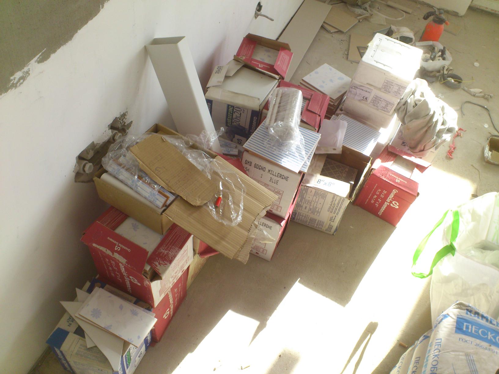

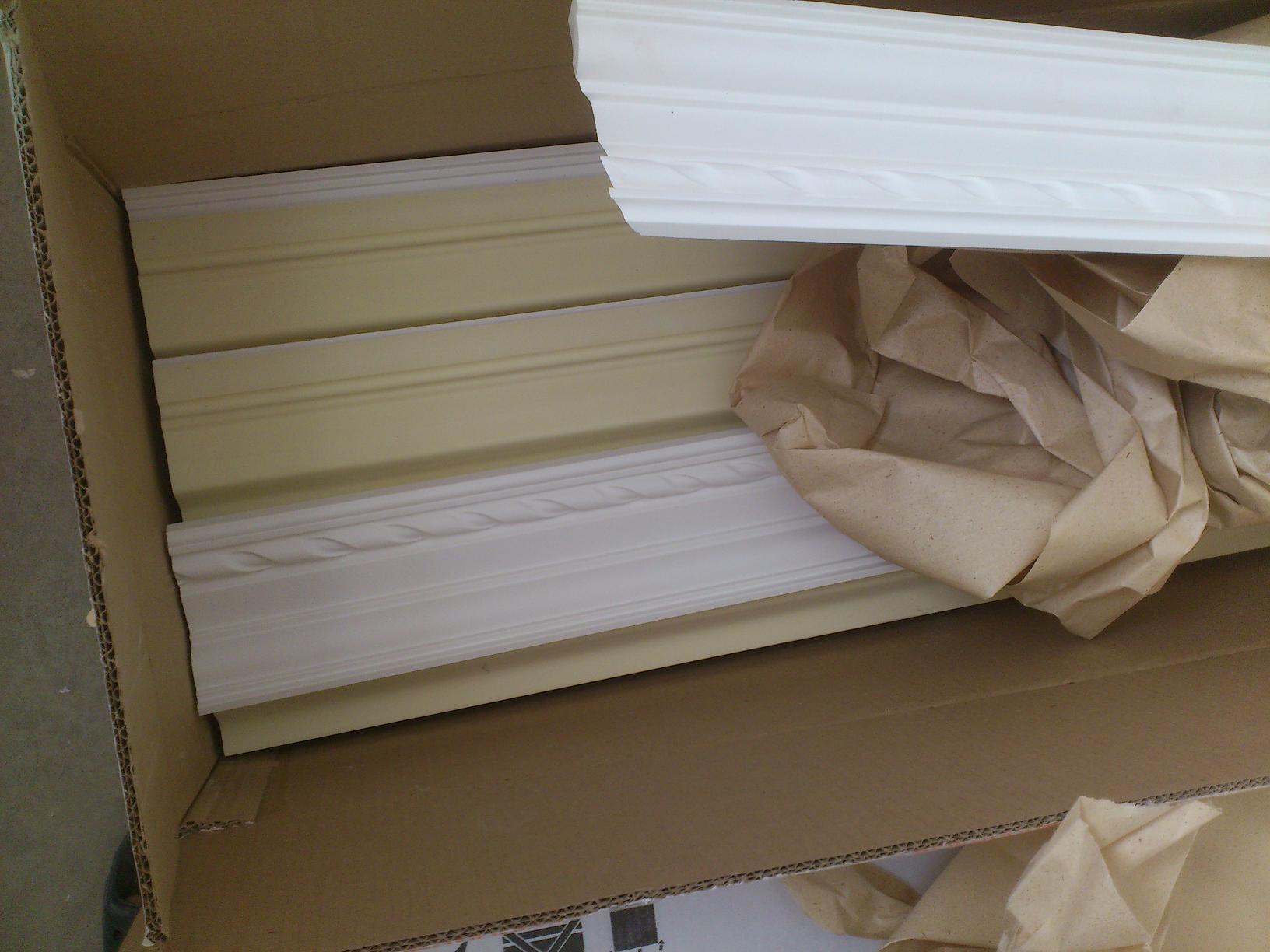

Вчера ми домъкнаха плочки за малката баня и корнизи за целия апартамент, даже пробвах един от тях, как се реже :-D
тая купчинка струва само 3300 лв :-D

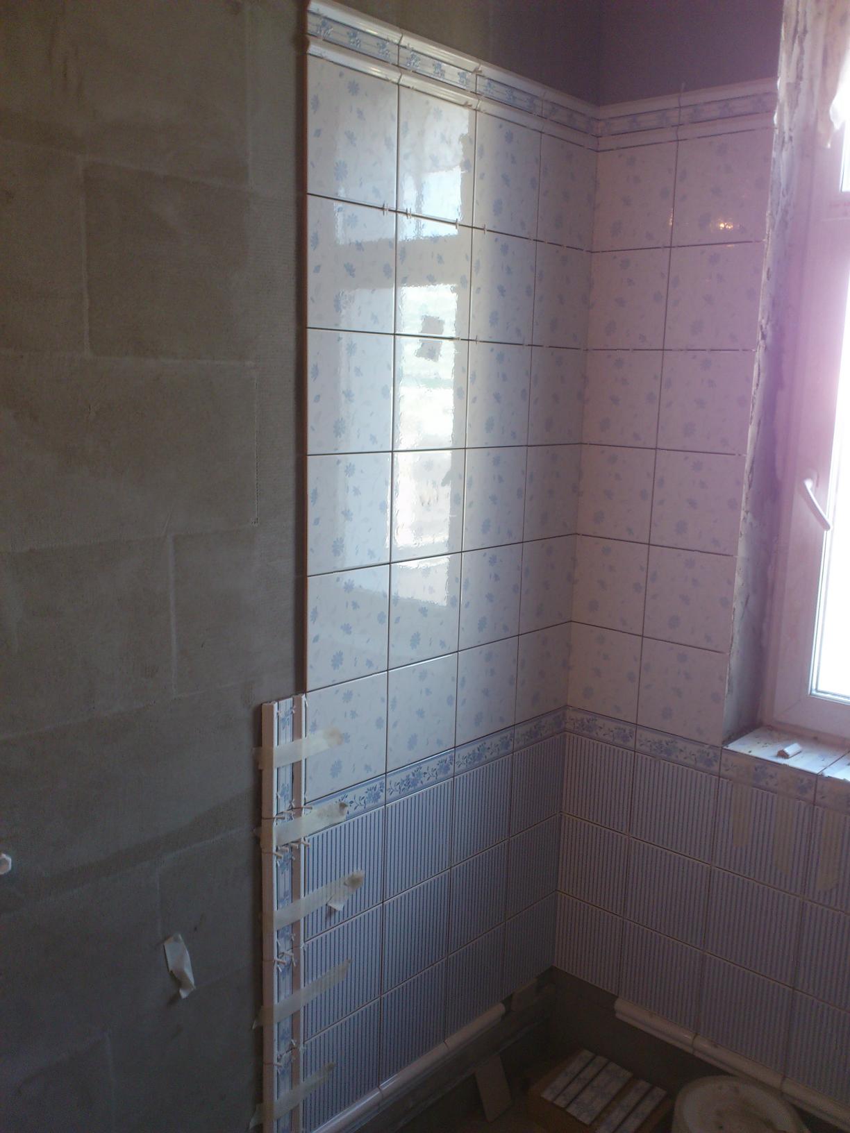

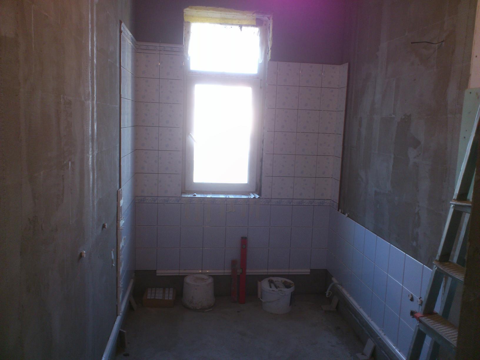

Банята почва да се променя, няма да е на цяло, другата част от стените ще е със декоративна мазилка.
Обаче тия фризове и пилени ъгли ще ми отровят нервите, че днес и алкохол не продават в магазините :? тия пусти празници.
Малко страни цветове :-D но ми харесват, писна ми от бежово вече, а и от големи плочки също.

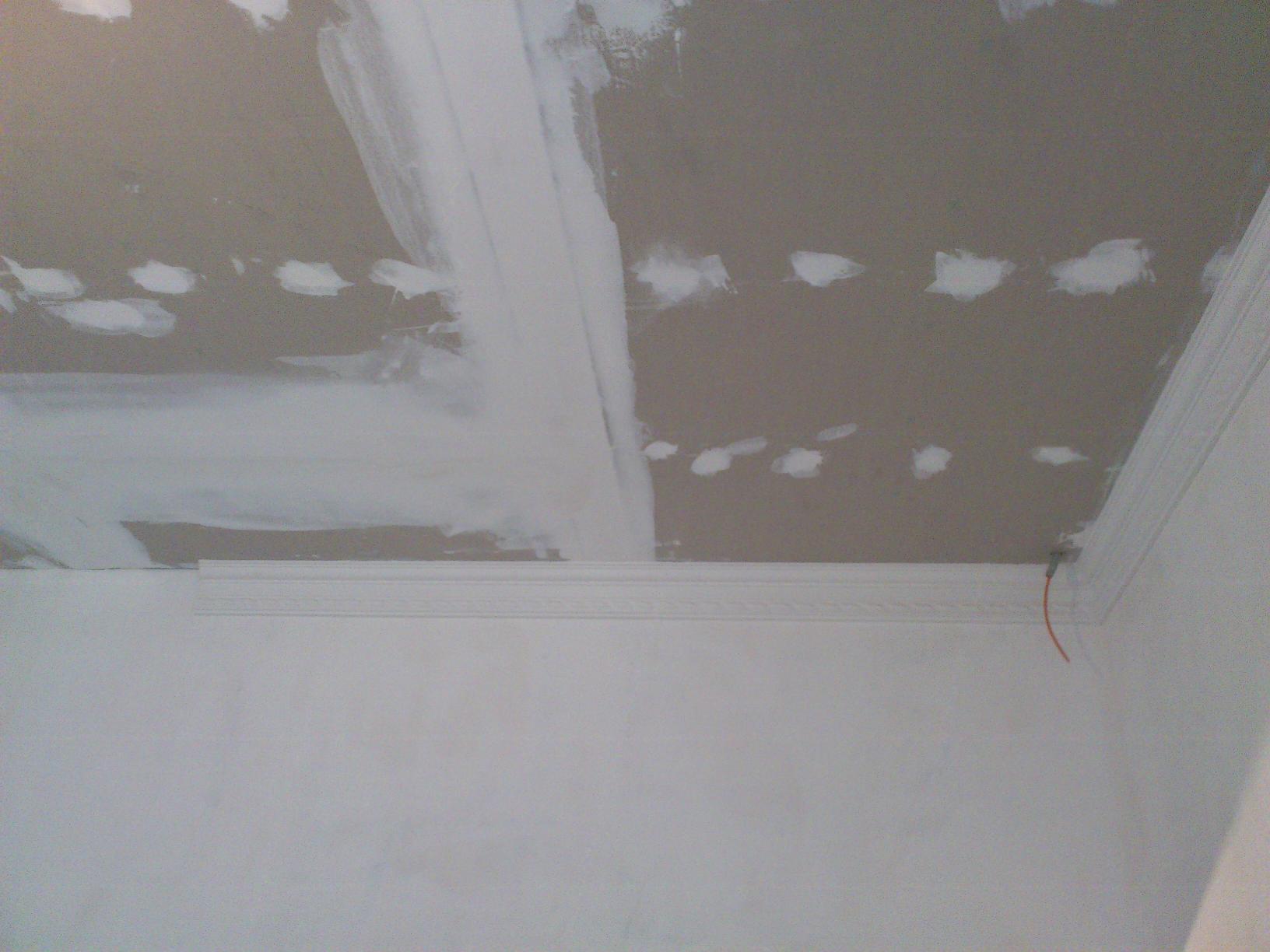

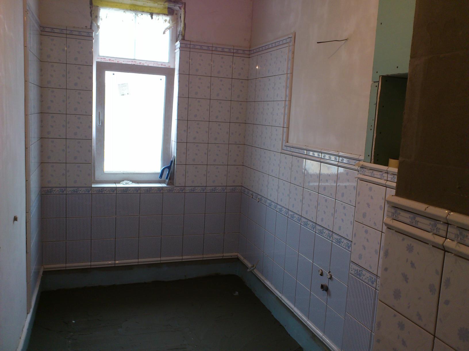

Тръгнах да лепя корнизи - пистолета за силикон се счупи, тоя Цам трябва да го забранят със закон.
Но поне скапаните фризове в малката баня ги лепнах всичките, със всички завъртулки :-D че и частично шпакловка за бъдеща декоративна мазилка сме направили. Но ми харесва, ще стане много красива баня.

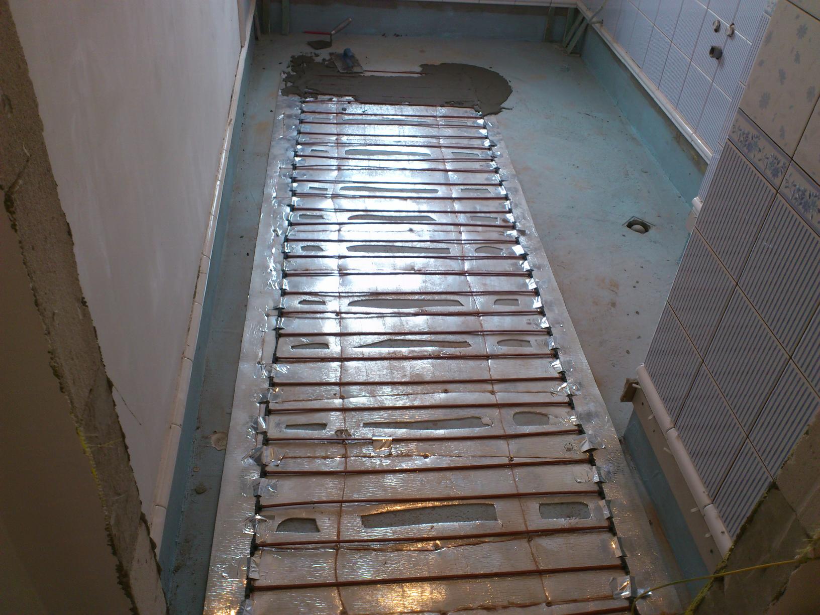

Ел.подово -
за дупките - такава технология била за плочките :-D Допълнително затиснах изолация с оголен меден кабел, който ще бъде вързан към дтз на подово и КУП.

radius - майстор
Аз чакам да видя какво ще има в пода като гледам откъде почват плочките :?
Много аристократичен вид има банята с тия фризове безброй.
MamaMy - майстор
Не бе radius, ще правят наклоните подходящи за спускане с кънки зимата :-D
jekasus - майстор
radius написа:
Забрави ли за източна и западна школи в фаянсаджийство в БГ. :-D
radius написа:
Тия фризове са болка за мои нерви, три дена си играх със тях, и финансова за клиента :-D
MamaMy написа:
Бъзикач :-D В 99% баните ги почвам със втория ред на фаянса и с първия застъпвам теракота. Реално в Русия, а и в Европа не правят наклони със сифони в баните, а прави подове. И тогава първо се прави пода и после стените.
В България остава още традиция за плочки до горе и сифони в сухите зони на баните, но не и в моята нова баня вкъщи, дето я ще я довърша лятото с парите от този проект. :-D
VLADO66 - майстор
Като гледам десена на плочките и релефа на фризовете разбирам що не искат ьглови лайстни- :) Христос воскресе!
MamaMy - майстор
Поради факта, че съм от 4-5 години собственик на баня с равен под държа да отбележа, че това е една голяма недомислица. Вярно, че и аз нямам суха зона в банята си. Когато аз се къпя след мене има вода и по тавана. Тавана е латекс, но въпреки всичко се представя много по-добре от пода. След къпане тичам с меджик мопа. Вече съм готов за състезател по кърлинг. Ако оставя банята да изсъхне сама става на петна варовик от водата и се виждат гадно върху теракота. Аз лично предпочитам да има наклон. Е, не като за кънки, но достатъчен да не остават локви по пода :-D
