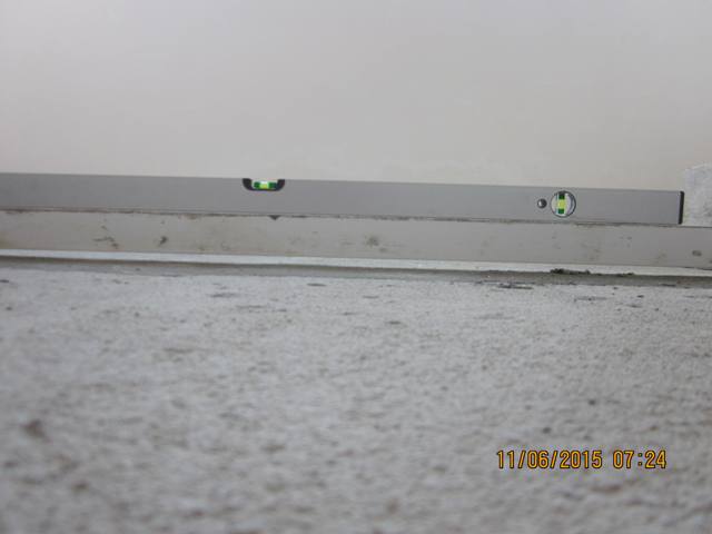

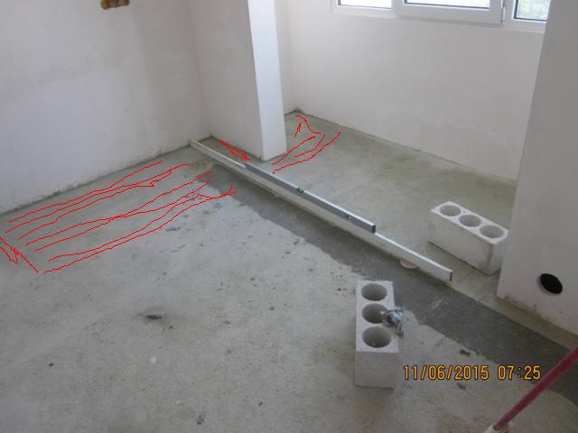

Вчера започнах плочките в кухнята, и тъкмо се зарадвах на първия
ред как се получава. И към края изненада замазката на майстора крива.
Ама и аз съм тъпак не сложих нивела преди лепенето, ама нали майстор
ми прави замазката няма как да не е равна. Да ама не. Стигам почти до
края на стената усещам гърбица на едно място, плочката се люля направо,
викам си ше я изкъртя гърбицата, ама като сложих нивела леле мале.
Това е разликата почти 1см. към срещуположния край на стаята.
А тука съм снимал проблемния участък където нивото е по -високо.
Сега се чудя какво да правя, но освен да изкъртя проблемния участък
замазка, друго не се сещам.
ivouz - специалист
Не можеш ли да го отнемеш с някакъв камък?
darakchiev - специалист
ivouz написа:
Еми би било вариант ама не знам с какво. Имам диск за бетон на
шлайфа ама като знам какви прахоляци са не ми се и помисля за
такъв вариант.
nikolovvd - майстор
Ами ти си задигнал с 1 см., имайки пред вид наредените плочки. :)
Освен да наредиш още един слой върху тях и ще се изравни. :? :lol:
chapara - майстор
Ами то се проверява преди започване на лепенето и се започва от високата част или там се слага едно пиле и то те води с дълъг мастар. Когато друг е правил замазката не можеш само на гребен да я караш. Има си варианти на двоен гребен, гребени с различна дълбочина на зъбите и тем подобни :wink: Аз пък лично гребен не ползвам особено за подове :wink:
chapara написа:
Проблема е, че ако започна от най -високата част и ако карам на нивел
в срещуположния край където е прехода към хола нивото ще се вдигне много
поне с 1см. То и сега си има разлика между двете помещения около 1см.
