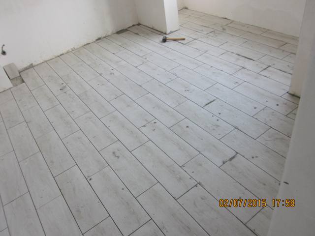

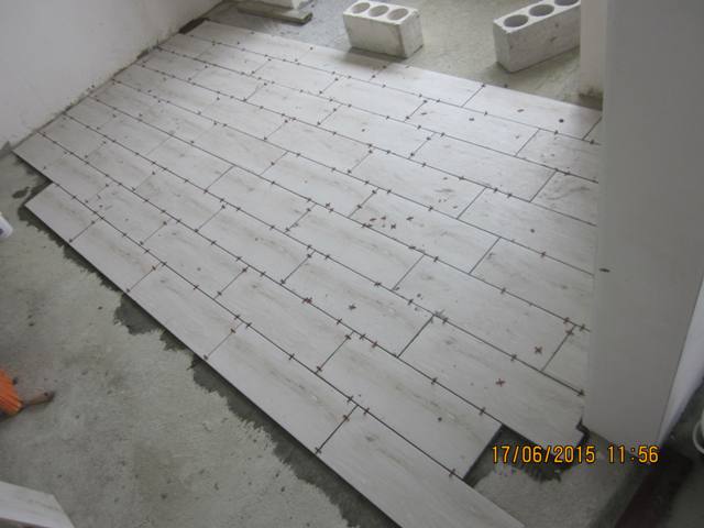

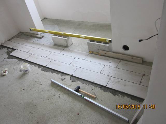

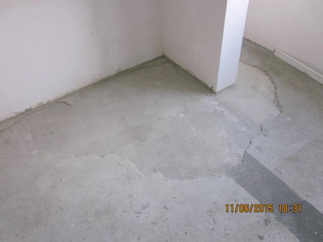

Да понапиша малко какви ги свърших. След като прецених, че няма да се справя
с реденето при такъв наклон, реших да изкъртя проблемния участък от замазката.
Попълних го с лепило и след като изчаках няколко дни да изсъхне започнах с
плочките. Първия ред започнах така.
Размера на плочките по дължина ми пасна идеално в най широката част на стаята,
на два реда ми оставаше по едно парче 10см.
Сега остава да фугирам, но понеже плочките са малко грапави ми се струва че,
доста ще се изцапат. Мисля да пробвам със шпакла, за да не цапа много настрани
така че приемам помощ за този тип фугиране.
ivouz - специалист
Според мен си се справил добре!Разминаването не е по средата ,така ли го беше предвидил?
darakchiev - специалист
ivouz написа:
Да един път ширината на плочката, поне на няколко места така бях гледал
да е направено.
chapara - майстор
ivouz написа:
Така се реди, дори производителите го препоръчват заради дъгообразната форма на плочките :wink:
За фугирането си има гумени шпакли, после до 5 минути миеш. Не се фугира всичко накуп. На финала щом изсъхне със сух парцал сваляш прахта, че ако засъхне жална ти майка :wink:
Видях ги гумените шпакли. Само, че ако използвам такава как се
получава леко вдлъбната фуга. Пак ли трябва с гум. маламашка да
минавам или направо мия с гъбата. Ще пробвам първо където ще
са шкафовете да видя какво ще се получи.
chapara - майстор
С гъбата по диагонал :wink:
