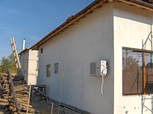

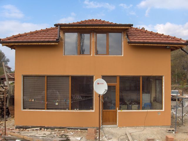

Ооооопппааааааааааа ето я шпаклована на цяло и мазилката(на юга)

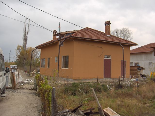

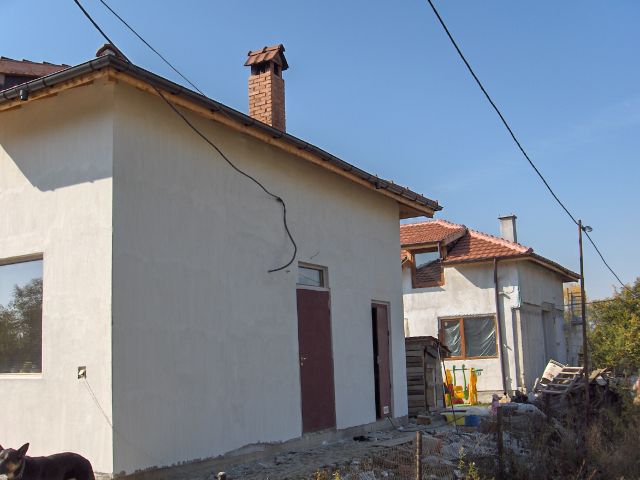

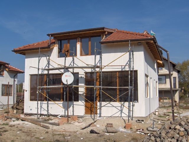

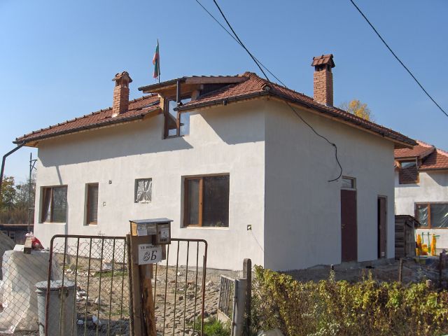

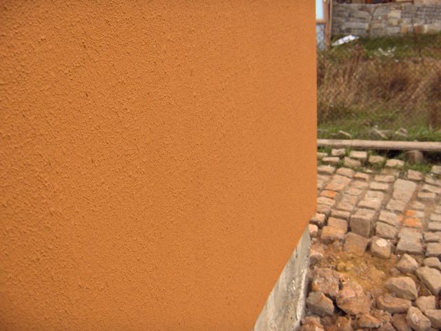

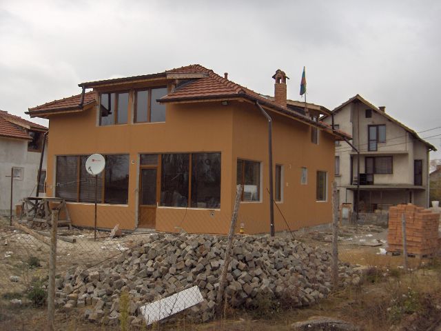

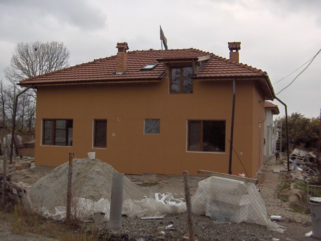

Субзеро успяхме да направим малко снимки защото нямаше време.Какви профили?? Лепя ЕПС-а наковавам го с дюбели ,после нанасям лепило поставям мрежата върху него поприглаждам и веднага шпакловам отгоре.Като изсъхне пак шпакловам с лепилото.Накрая шпакловам с циментова шпакловка(бяла).Накрая мазилката(цветна ест).На ъглите и прозорците алуминиев ъгъл с мрежа.Това е .

Ето готово на 95 % остава да се направи около прозорците с по-светъл цвят и

добре де ти защо толкова пъти го шпакловаш, едни път докато захващаш мрежата, после още един път с лепилото и след това пак с циментова шпакловка
виж в сайта на misiamoiatdom.com има клипче за полагане на външна изолация там слагат леполо-шпакловачна смес хващат мрежата за него и заглаждат (шпакловат) и след като изсъхне е готово за цветната мазилка !
