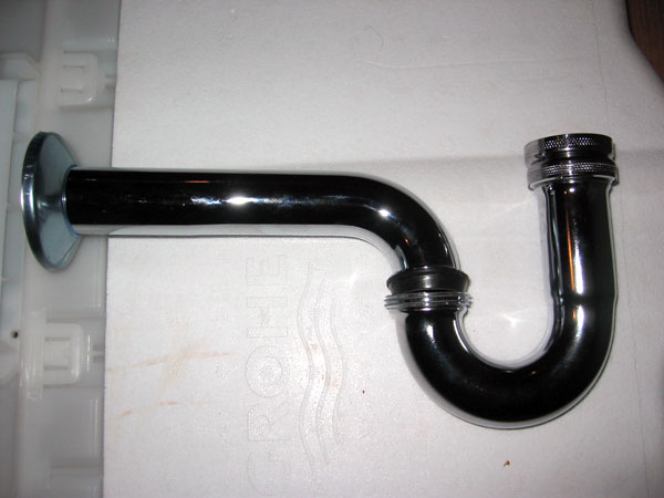

Емералд, и сифона ще снимам - вече го купихме и много ме кефи - 15 лв. Представлява една хромирана S образна тръба.

Ето го и "сифоня" както бях "убещал".
