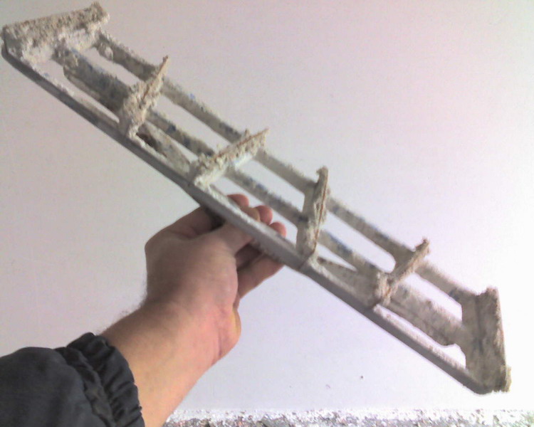

С този инструмент /робота/, гледам майсторите търкат по ръбовете
sasooooooooo - "специалист"
А с този, като дръпне мазилката, обливат обилно с вода и започват да търкат. Идеално гладко става, обаче какъв гьол вода остава след това!
Илиян Илиев™ - майстор

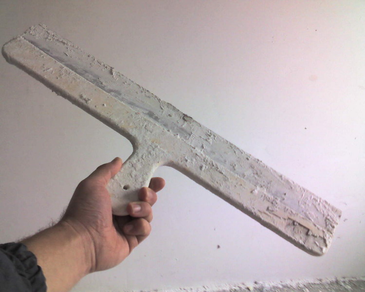

По ръбовете няма кой знае колко за търкане. Виж по ъглите е друга работа, особено ако е мазано без майки и без нивелир. Робота е идеален и за изглаждане на всякакъв вид тумбаци. Естествено до 48 часа след нанасяне на мазилката. След това става доста трудно. При премахването на ръбовете от основата за шпакловка може и седмица да мине, но тогава се вдига много прах. Аз лично използвам робот с 8 зъба. Смятам, че с него се работи по-прецизно. Като са на по-малко разстояние зъбите не позволяват лесно задълбаване в мазилката.
Има и друг инструмент за изглаждане на тумбаци и други подобни операции. Той се използва няколко часа след нанасяне на мазилката. На другия ден е почти невъзможно да даде резултат. Тук го наричат ГРИЛЯ не знам дали има българско име и дали се използва в България.
Шпаклата от снимката съм я виждал само по магазините. Всъщност веднъж съм опитвал с такава, но не става добре шпакловката. Или поне аз не съм усвоил техниката. В по-горните постове има линк към шпаклата, която ползвам аз.
За водата вече споменах, че е абсолютно необходима за постигане на максимална гладкост, но това с гьоловете ми е непознато явление. Просто трябва да се хване точния момент и да се намаже стената с потопена във вода баданарка с мек косъм без да се натиска. Намокрената по този начин повърхност трябва да е толкова голяма, че след като се започне минаването с шпаклата, докато се стигне в края на намокреното да не е попило водата. За постигане на това нещо се изисква опит.

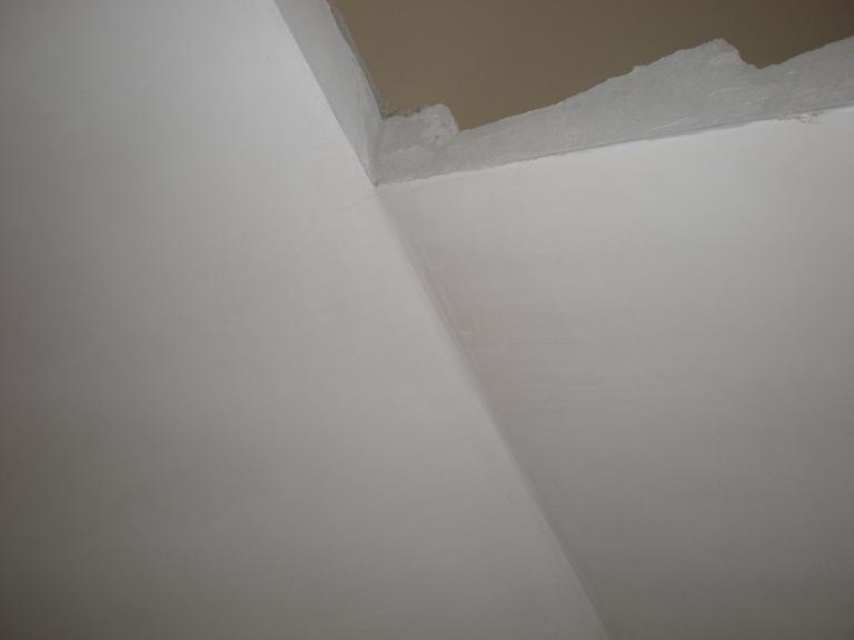

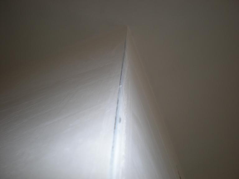

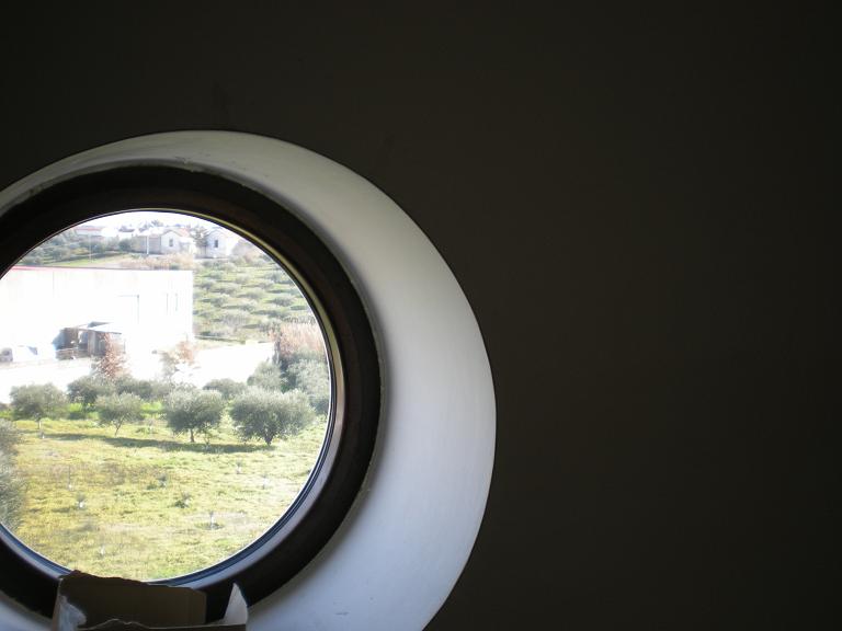

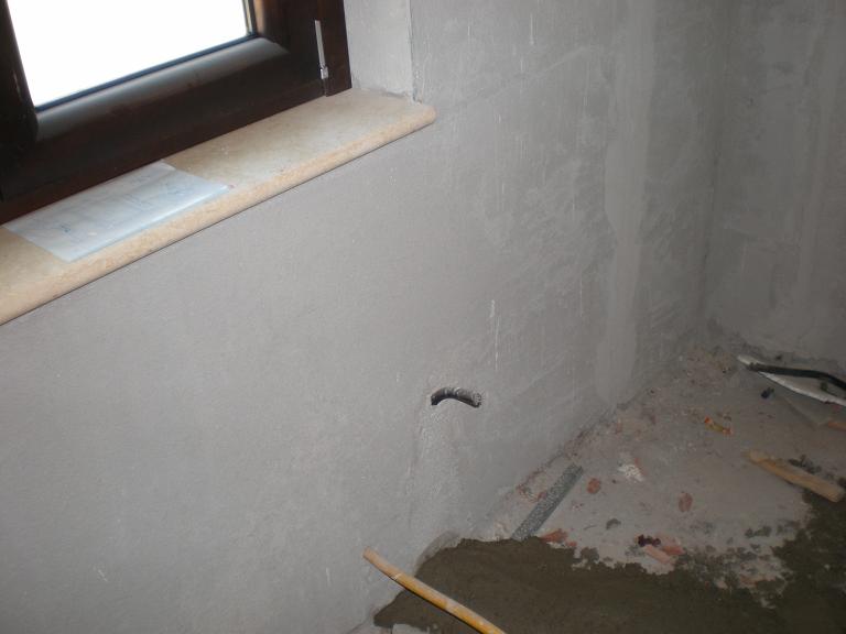

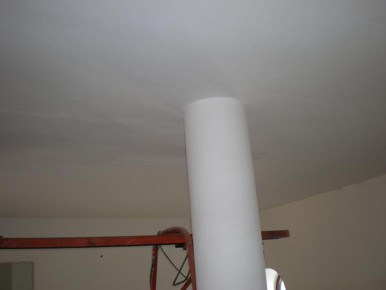

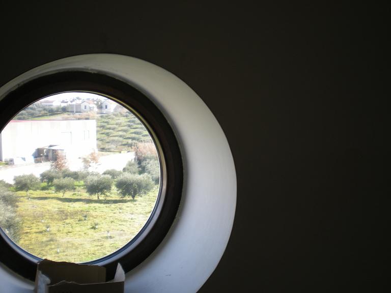

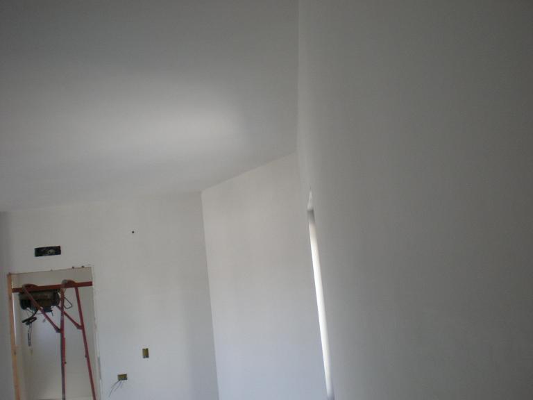

Ето още пет снимки. На 11 и 12 е кръгъл прозорец с обиколка 2,4 метра. Поцинкования ръб го сложих на две парчета, защото при тази дължина играе като жив гадния ръб. На 14 съм снимал обикновен поцинкован ръб за прави стени. На 15 е кръглата колона на втория етаж намираща се точно над кръглата колона, която показах на предишните снимки.
Всички кръгли колони, които ще видите в тази тема са от вибриран бетон. По принцип са доста гладки и някои направо си ги боядисват след запълване на миниатюрните дупчици, които са останали. Преди нанасянето на мазилката минавам с грунд, който е желателно да се ползва винаги върху вибриран бетон. Следва ръчно нанасяне на около 2 мм машинна мазилка на циментова основа. След засъхване и заглаждане на неравностите нанасям основа за шпакловката . Следва шпакловка по гореописания начин.
По принцип при тези колони не е нужно минаване с циментова мазилка ако са вътрешни, но когато кофража е направен "майсторски" е нужно изправяне, което е по-лесно постижимо с циментова мазилка отколкото с гипсова.

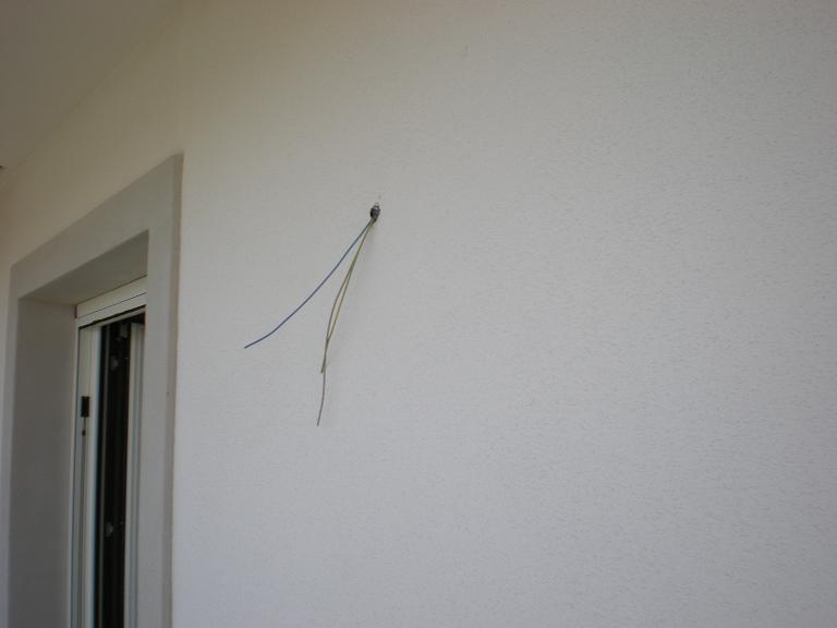

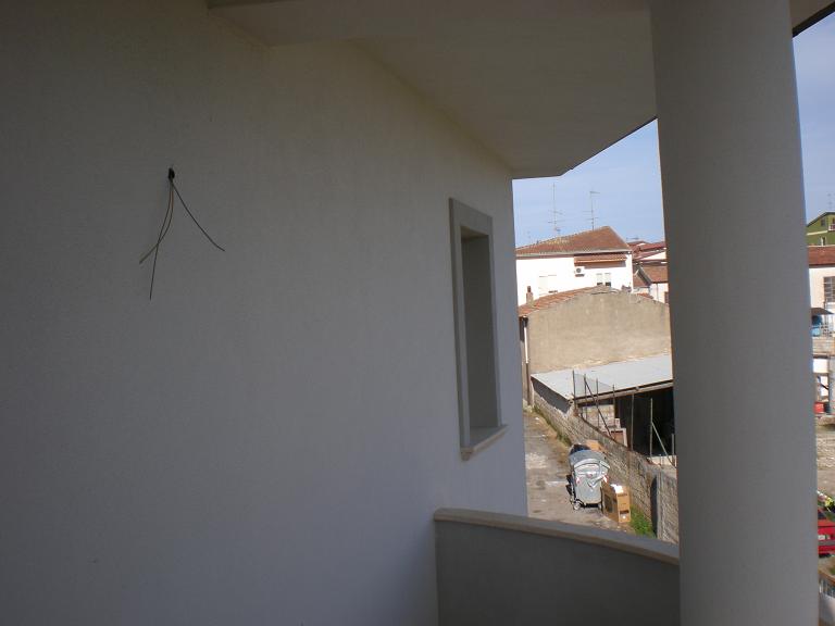

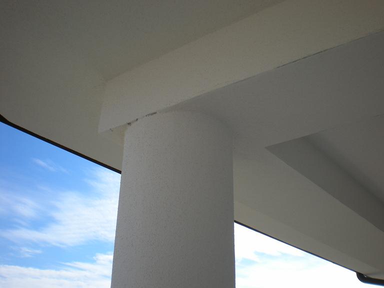

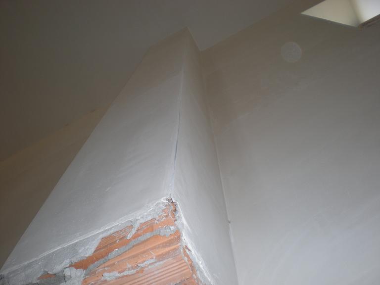

Тази вечер още 5 снимки. На първата е изглед към комина и разни дъгообразни ръбове. Естествено перфектно завършени с поцинкован ръб или там както се казва.

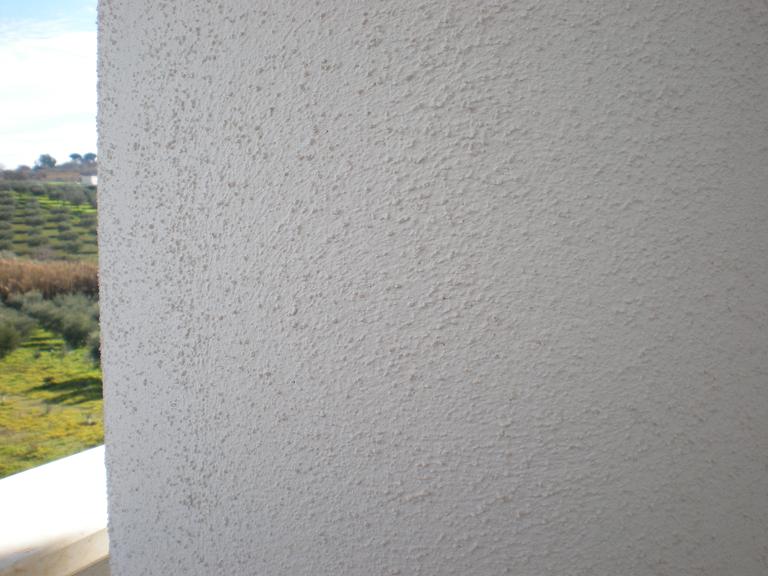

За външната мазилка дори и да не споменавам нищо със сигурност и неопитното око ще обърне внимание на правилно разпределената гранула на финалния слой. Самия финален слой не се нуждае от боядисване, защото след изсъхване мазилката е снежно бяла. Освен това е с ниски стойнисти на водопропускливост. Не попива много вода демек, но друга работа си е мазилката на силиконова основа. Тази е с варо-циментова основа.

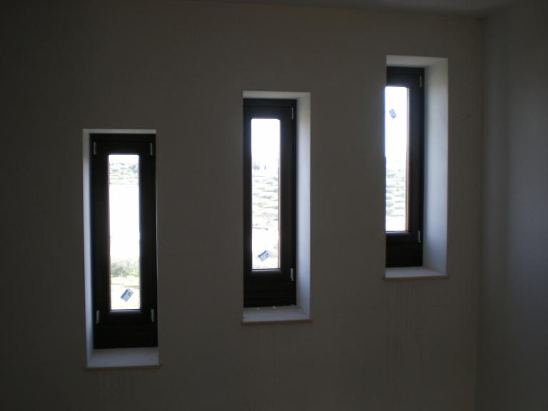

На 021 има три прозорчета над витото стълбище и са на нивото на кръглия прозорец от предишните снимки, който сам по себе си е пример, че не всичко в живота е гипсокартон.

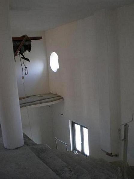

На 022 и 023 се виждат най-горната част на витото стълбище, което също свидетелства, че няма невъзможни неща при мазилката и комина на бъдещата камина.

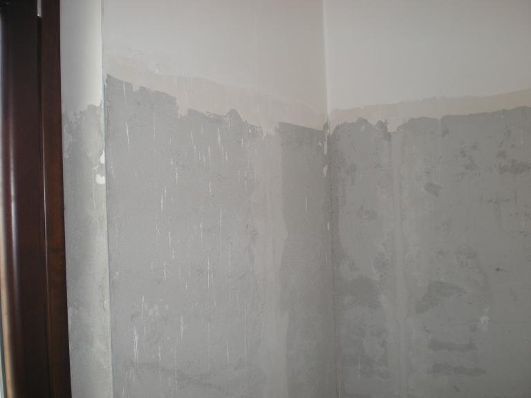

На 024 и 025 е една от баните. Тук ясно се вижда основата за шпакловката, която е с по-жълтеникав цвят и самата шпакловка. Сивата част е машинната мазилка на циментова основа. Другите две ръце се нанасят на ръка. Всъщност основата за шпакловката може да се пръска и с машина, но резултата не е задоволителен за частна къща. До този метод се прибягва предимно при шпакловане на гаражи, халета и други подобни непретенциозни помещения.
Виждат се и местата, където са били поцинкованите майки. След отстраняването им празния канал се запълва на ръка.
