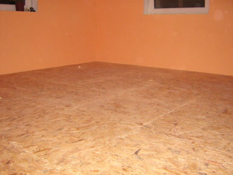

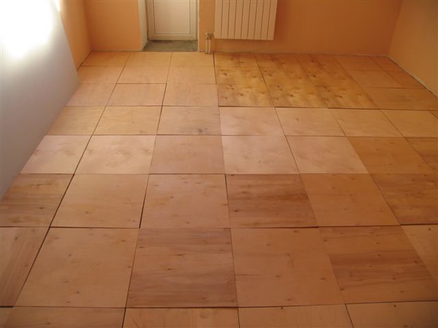

След няколкодневна борба с този 12,5 кв.м. пъзел ето какво се получи:

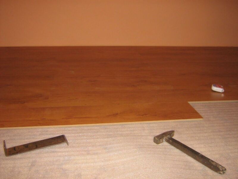

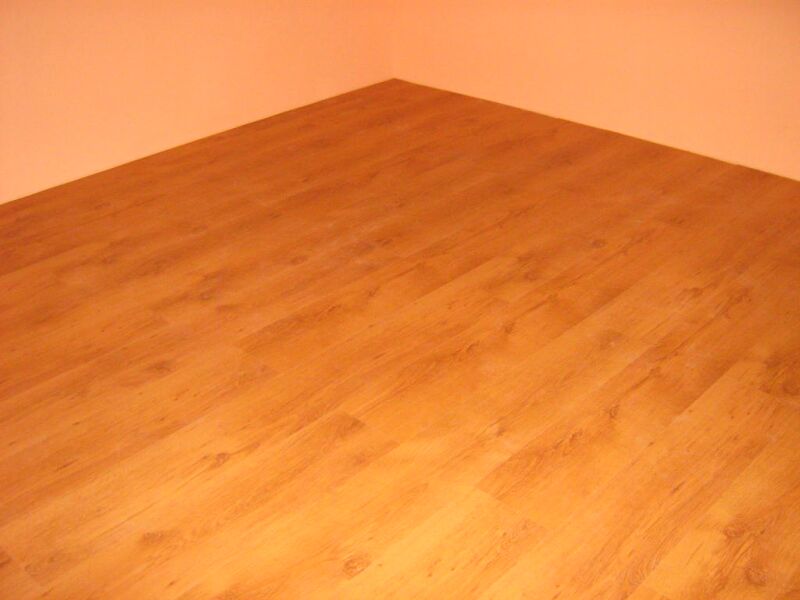

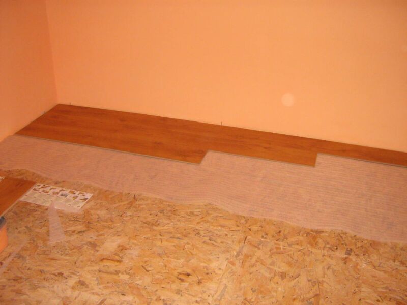

velsi - Почетен майстор
След този зор слагането на ламината се оказа детска игра и за 2 вечери бях готов:

Много добре това с Осв е мания мога само да добавя че при по малка денивелация може да се използва и шперплат.

Абе малко е смотано като материал, ама за тези пари толкоз. На всичко отгоре много гадно смърди от самото лепило. Дано се отмирише скоро, че вече едвам го трая.

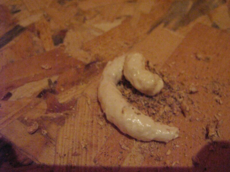

Като гледам стария ти под, все едно виждам моя на вилата. Много се чудих какво да го правя, да го цикля ли, да го боядисам ли. Накрая реших, че боята и после килим ще е достатъчно. Сега като гледам при теб как хубаво е станало, почвам да се чудя какво да прявя. Та имам няколко въпроса. Първо грубо колко пари ти излезе пода? Второ, между душемето и талашита слага ли се пълнеж (имам предвид, ако има големи неравности и станат кухини?
Талашита ми излезе към 110 лева. Като имаш предвид, че от тях към 35 лева са за рязане (0,80 лв на детайл). Ламината си е отделно към 180 лв 7мм. Винтове още сложи ги 10 лв. Кухините, където са по големи, запълних с полиуретанова пяна през пробити отвори в талашита след като вече е завинтен към пода. Отидоха някъде към 3 бутилки по 8,60 лв. Общата площ е 12,5 кв. м.
