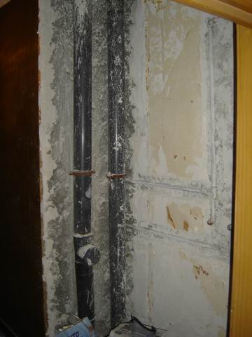

Започнах ремонта от кухнята. Миналата събота и неделя преградих балкона и сложих изолация (ще постна снимки по-натам). В момента сменям водопровода с полипропилен. Дадоха ми поялник, купих тръба и фитинги и днес чаках кума ми да дойде да ги залепи, понеже е майстор. И ето ти проблем, пратили го командировка във Варна. Сега трябва сам да лепя тръбите. Затова моля за помощ, ако някой знае съвети, трикове, правила, да помага. СПЕШНО Е! Утре трябва да го направя. Иначе ми отива плана за отпуската.
ABel
- напреднал
- Мнения: 34

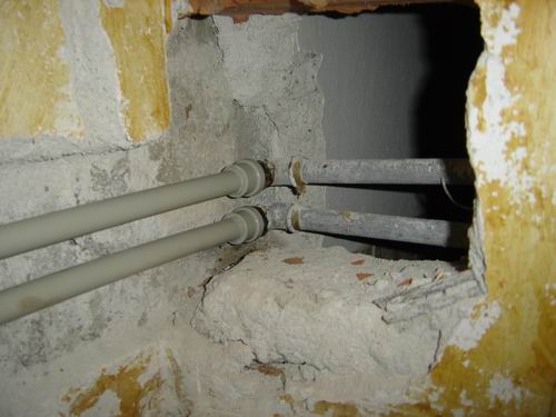

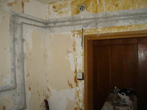

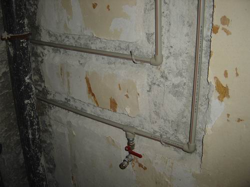

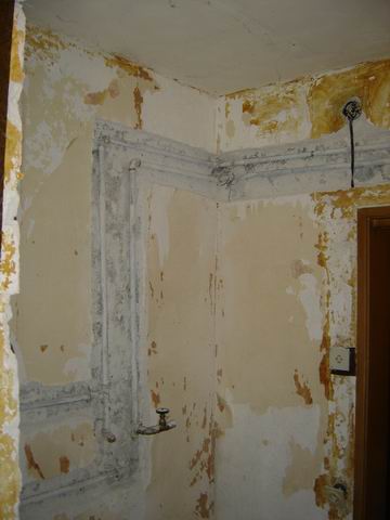

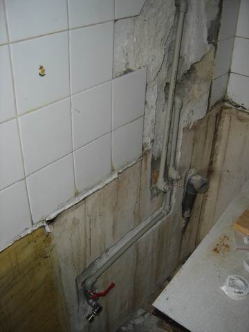

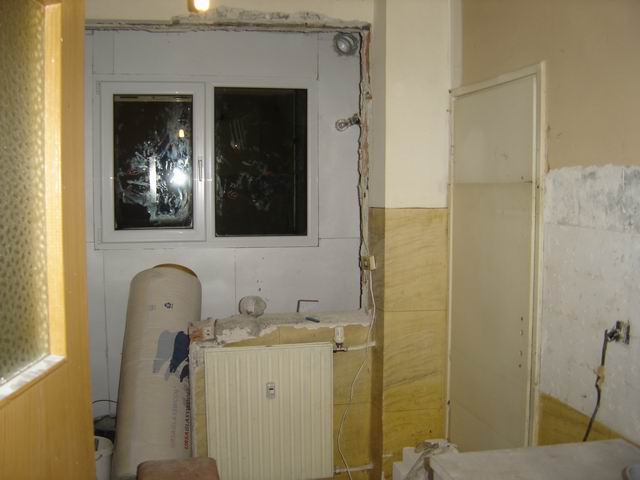

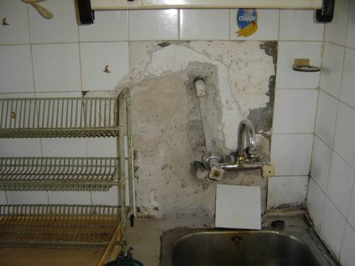

Ами оправих се с водопровода без течове
. Виках неволята, виках и накрая ми помогна. То било много лесно. Досега бях правил два водопровода с поцинковани тръби. Никога повече! Ще постна малко снимки. Това е старото положение
Последна промяна от ABel на пон окт 16, 2006 11:54 pm, променено общо 1 път.
ABel
- напреднал
- Мнения: 34
А това е сега

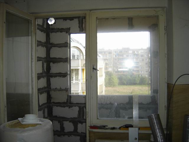

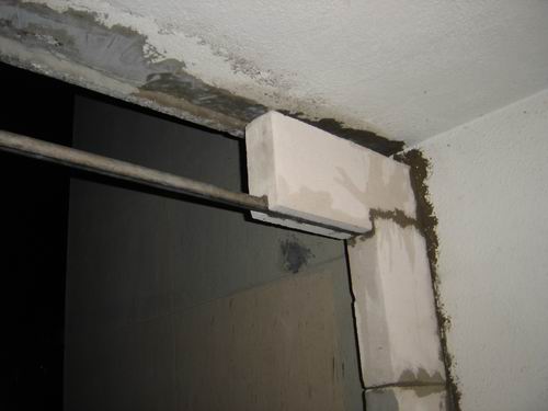

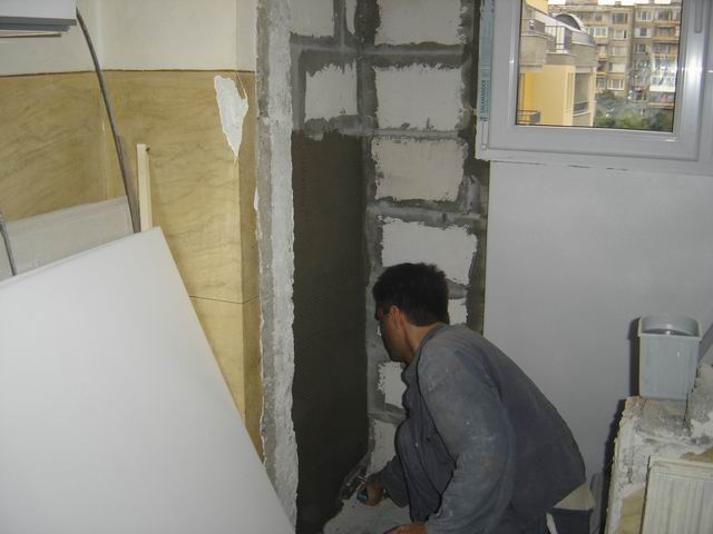

Не ми напомняй. Времето за което съм преценил че ще свърша нещо го умножавам по 3, а парите по две. Все пак добре че не е обратно. Ето снимки и от балкона

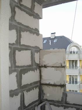

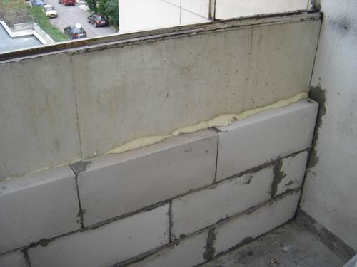

Стената я правих на два пъти. Първо едната, като оставих място за перпендикулярните тухли, сложих изолация докато мога да стигам от тази страна, измазах и чак след това изградих предната стена. Така избягнах излизането извън балкона (на 5-я етаж съм)
Между новата стена и парапета сложих пяна за прозорци

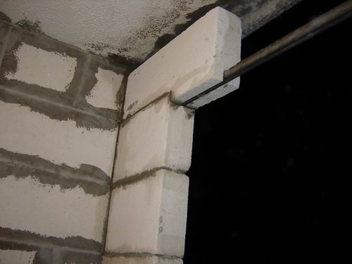

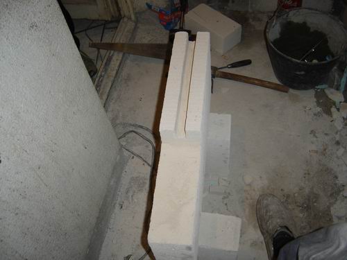

А ето и моя поглед по въпроса обикновени тухли или Итонг
Postawqne goren red2.jpg (23.75 KиБ) Видяна 9732 пъти
Postawqne goren red.JPG (24.97 KиБ) Видяна 9732 пъти

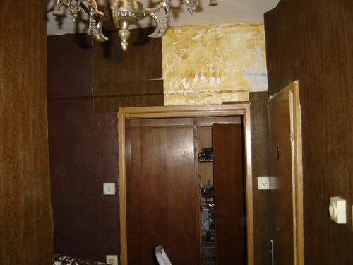

Последно сложих и от вътрешната страна Депрон. Сега ме чака ел.инсталация, таван от гипс картон, измазване, плочки на пода и направа на кухненските мебели. Нищо работа
Az maja.JPG (39.24 KиБ) Видяна 9730 пъти
