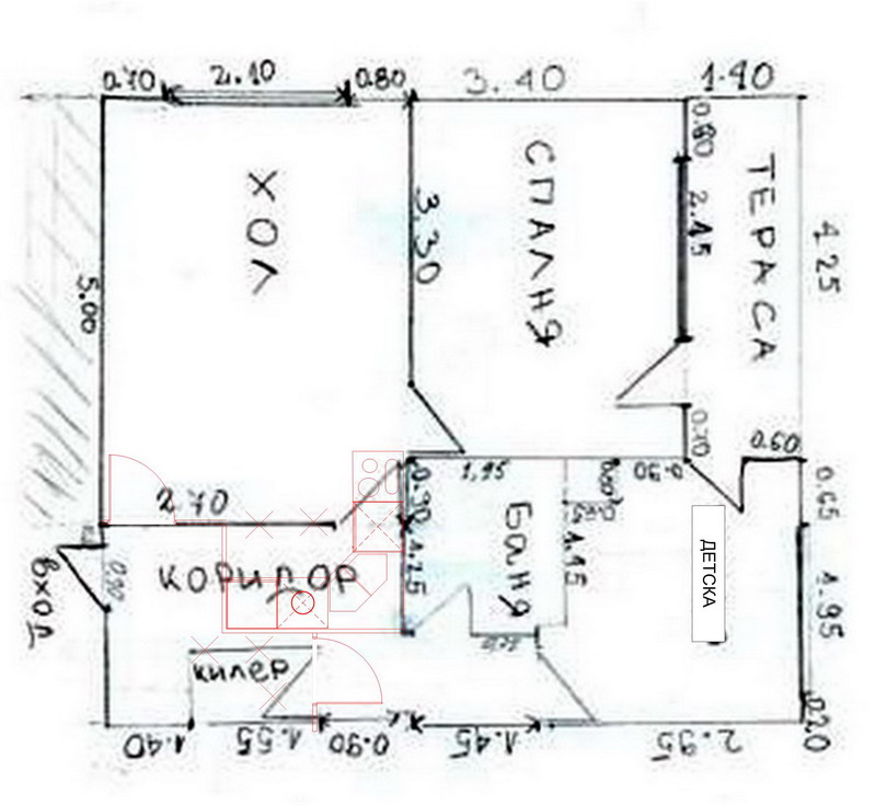

:-D Правя го абсолютно и само за удоволствие. Преустройството е нещо като решаване на кръстословица за мен- като заседна и докато не "изплува" отговора, ме хващат бесните и го бия до край. :lol: Не ме притеснявай с толкова благодарности преди да си видяла резултата, че се чувствам неловко. :roll: Ако не ме е грабнала с нещо темата, не бих си играла за удоволствие. :-D
Майче, има нещо в моята схема, което не ме устройва. :? Ще си позволя да я пообмисля още преди да ти я кача. Ако те устройва по-отворено и по-раздвижено жилище и ти допадне схемата, ще ти препоръчам консултация не с архитект, а с инженер-конструктор за да ти каже доколко е изпълнимо. Вероятно ще излезне и по-евтина подобна консултация, а и е по-компетентен по този въпрос. Ако пък тук влизат такива и имат желание да си кажат мнението, още по-добре. Ако те устройва и е изпълнимо, можеш да си намериш някой с автокад който да ти изработи техническите чертежи за работната бригада. Не гарантирам за особено прецизен мащаб,т.к. правя рисунък- не чертеж. Със съответния софтуер, няма мърдане.

Maiche, явно нещо не ми стига за да се справя с намаляването на скицата! В линка, който ми препоръча Emerald във втората фаза, там дето трябва да избера код, нищо не реагира, пратих на админа двете скици, твоята у на Bob с молба да ги намали, но още нямам резултат. По повод на разрушаването на някои стени в твоя апартамент. Тази система ЕПК на твоя апартамент мисля, че е така наречения тунелкофраж. Представлява големи(едроплощни) форми, които се подреждат за една цяла секция така една до друга, че върху тях и в празното пространство между тях, се монтира арматурата (стоманената част от конструкцията) и се излива бетонът. Между тях се оформят стените, а отгоре плочата. След това, когато бетонът е втвърден, формите се изтеглят странично с кран. Сещаш се, че по този начин може да има само една напречна стена, а може и въобще да няма. Стените и плочите са изчислени така, че работят заедно на 100% и дали ще има преградни стени или не, няма никакво значение. Затова правилото е просто- бетон ли е, не го пипаш, тухла, газобетон или нещо друго от сорта рушиш без да ти мигне окото. Успех! :)

Качих скицата на ICC - сори за закъснението
