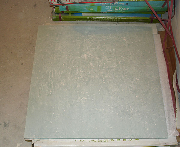

Но пък за сметка на това си харесах гранитогрес за хола, бокса и коридора.
Китайски, 60х60, полиран, 36 лв/кв. м., от фирма Лоти, пак там около Сточна гара. Поръчвате и капарирате днес, казват ви, че ще го доставят след 4-5 дни до една седмица, а го получавате след 2-3 седмици. Но нали не бързах...
Този си харесах за бокса и част от хола, където да оформи дъга и след нея, с лайсна, да има паркет

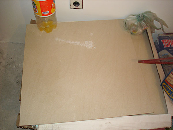

Няколко дни след поръчката, реших, че не ми харесва този десен за коридора, (за който първоначално си мислех, че ще бъде), и си поръчах още няколко кашончета от един друг, синкав:
За антрето

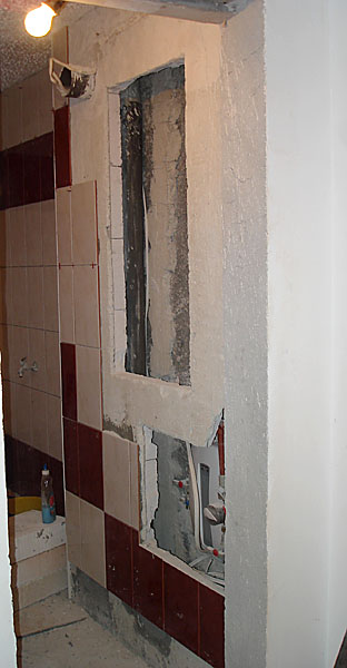

А тъй като шило в торба не стои, идеята да използвам максимално пространствата в банята узря и ме тупна по главата:
ще използвам кухината при затворените тръби за ниша. Речено - сторено. Добре, че другите ми майстори са сериозни:
16 февруари 2007
дълбока е малко над 20 см. Ще побере слон. От по-малките.
F_Jbania Nisha izbita.jpg (57.8 KиБ) Видяна 6473 пъти

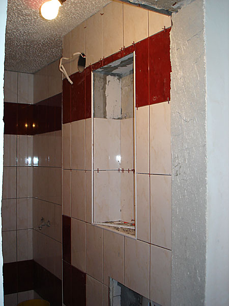

И нишата придобива форма.
Как обаче работят тези плочкаджии - не е истина.
Едната стена на спалнята, мината с латекс преди няколко месеца беше червена от прахта от плочките. Ще трябва пак да се боядисва.
Нишата

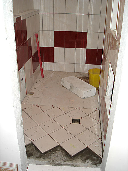

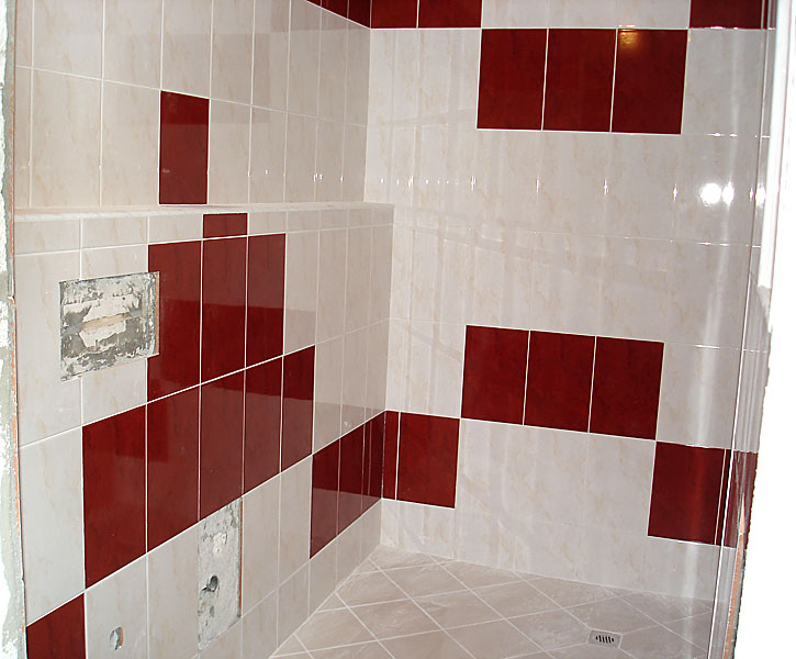

Довършиха и пода. Опасявах се дали ще се справят с наклоните, но предполагам рано или късно ще разбера.
Тук подредбата на ромб е много удачна, когато искате подовия сифон да се падне между четири плочки.
А понеже има два сифона - един под бъдещия душ/душвитрина и един в средата на останалата част за всеки случай - се наложи слагането на един ред плочки под прав ъгъл.
И след фугирането
F_JBania fugirana.jpg (104.68 KиБ) Видяна 6418 пъти
Ето и пода преди фугирането

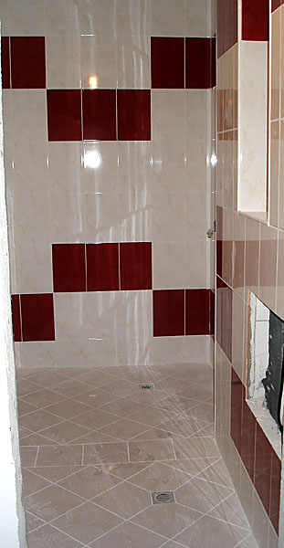

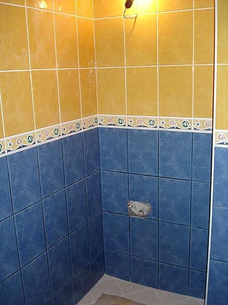

Ето и малко от почти готовите бани.
Сагата ще има продължение - 4-ти сезон. Може някой да ме светне за мивки, или извити тоалетни чинии.
Искам да сложа душкабини - само стъклени врати на обков, със съществуващия под. Евентуално плъзгащи, ако няма място за отваряема на панти врата.
А в моята баня - от извити стъкла, полукръг (сектор) около душа.
Но това по-нататък, в едно друго време, в една друга галактика...
Моята
Детската - душ
F_detska fugirana 1.jpg (71.61 KиБ) Видяна 6411 пъти

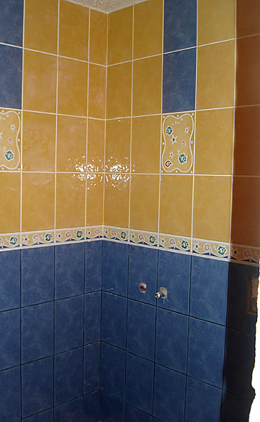

Детската там, където ще е мивката
F_detska fugirana 2.jpg (85.98 KиБ) Видяна 6411 пъти
