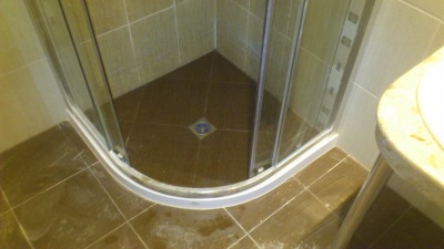

Докато прочета и вече съм я изрязал. Благодаря колега jekasus, баш тъй я направих само дето не я мокрих. След като изрязах дупката, процепих гланца с машинката за плочки и тръгнах да я режа с ножовка :-D . Резултат, ножовката се затъпи :headbash: , и тръгнах пак с диамантината с повишено внимание ама от задната страна, докато остана малко и я счупих я на ръка, обрах каквото стърчеше и плочката си заспа. Добавих и 2 мм. повече за сметка на фугата.
Пода и първия ред вече готови.
Ето така направих правия ъгъл и с питагоровата теорема сметнах хипотенузата, след което шаблона легна идеално, мисля че ще стане :-D.
Очертах с молива и почнах да моделирам итонга пак по шаблона.
Остана да облека с плочки и мъките ще са към края си.
Радвам се че няма фатални забележки, като се има предвид че за първи път правя баня, страшно съм доволен от резултата.

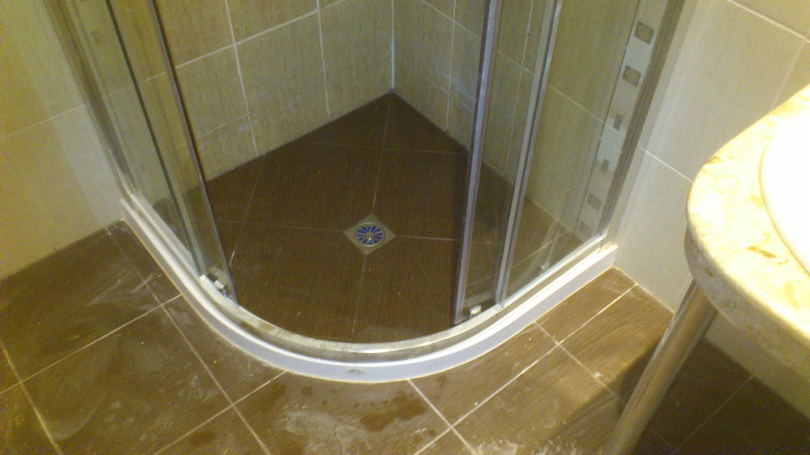

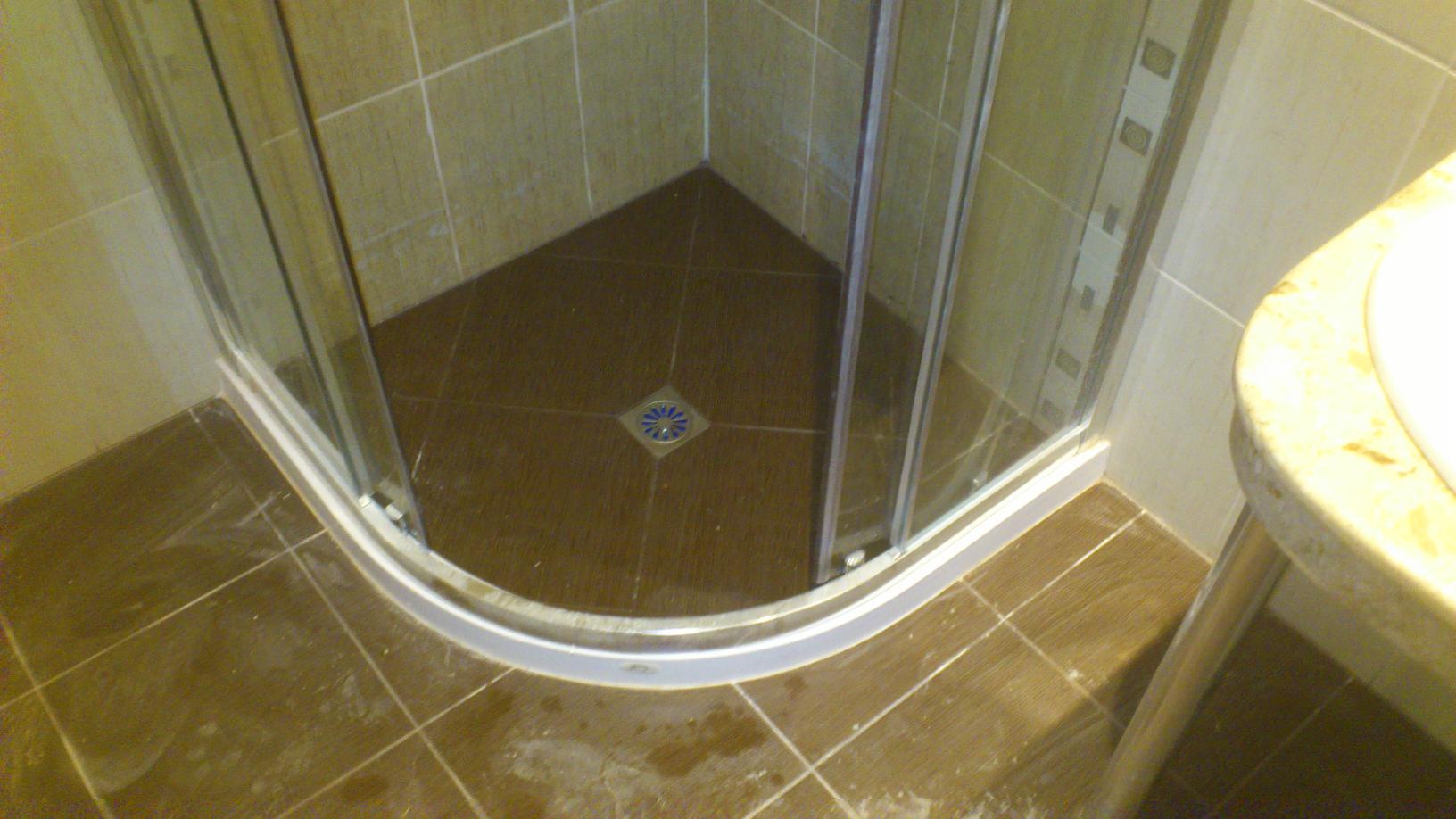

Параваните са много красиви, но и доста скъпи. Овална кабина 90х90 ще слагам, която става за стандартен праг. Шаблона съм го направил точно по размерите на праг 90х90.
Понеже от строителство почти нищо не разбирах, уча се с апартамента, та което не знам чета тук във форума. Специалистите казват прага след пода, в противен случай не е ясно колко високо ще се получи прага. Мислех си дали да не го хидроизолирам, но тук ще разчитам на Теракол флекса и добрата фуга на Церезит.
За наклоните по един и същ начин ще станат без значение кога е направен прага аз и така не съм се съобразявал единия под с другия. А за нивела късия ми е 50см. подлагах под него парче дърво от мастарите за да контролирам наклоните, иначе няма как да сложа нивела.
