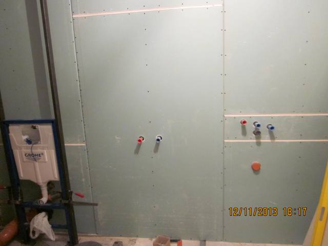

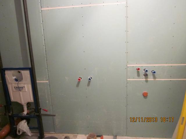

От доста време ремонта ми беше зациклил но сега най- накрая мръднах
малко и аз . Вече е почти готова преградната стена между кухнята и банята.
Сложих два слоя ГК и стана доста здраво, като в началото бях малко скептичен
към ГК. Мисля, че не направих нефабричните фуги както трябва, гледах да
не изтънявам много по края но май не ми се получи ъгъл какъвто трябва.
Ето и малко снимки.
Доста се чудих какъв фугопълнител да взема, гледах фюгенфюлер зелен
но ми се стори доста скъп като цена около 20лв. беше 5кг. От един
магазин ми предложиха дурабонд бил специално за влажни помещения
и в крайна сметка го взех, ако има нещо специфично при работата с него
моля някой са сподели.

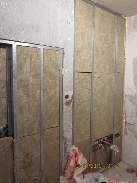

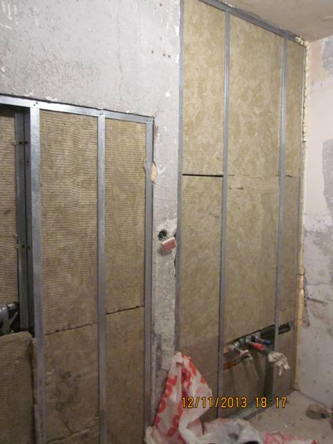

Същата стена откъм кухнята
Структурата си пасна на мястото, като доста се поизпотих с нея или по скоро с канал. тръби.
Майсторите които ми правиха ВиК бяха използвали колена 90гр., и понеже чупките станаха три,
реших за всеки случай да си ги сменя с 45гр. Не знам дали има голямо значение но все ми
се струва , че така е по добре.

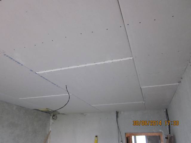

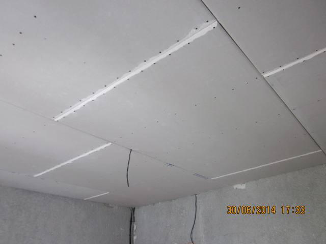

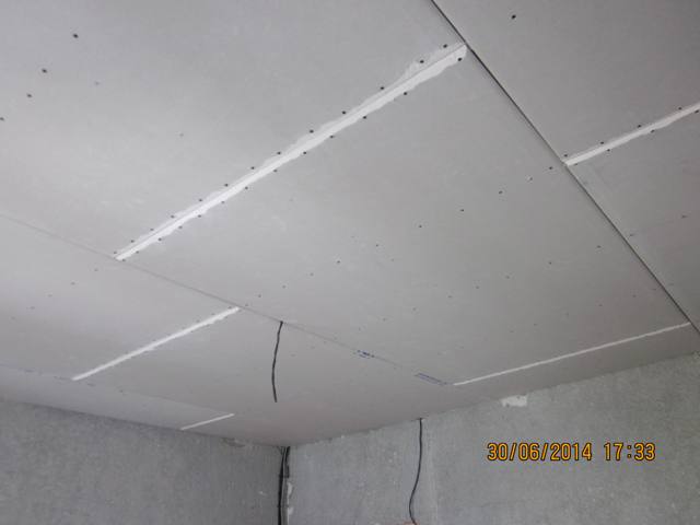

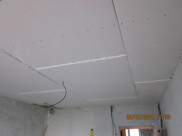

Да поизтупам праха от темата. Последните месеци нямах много време да работя,
но лека полека направих таваните в хола и двете спални. Качвам и малко снимки.
Май малко големи съм направил нефабричните фуги, но се надявам да не е проблем.

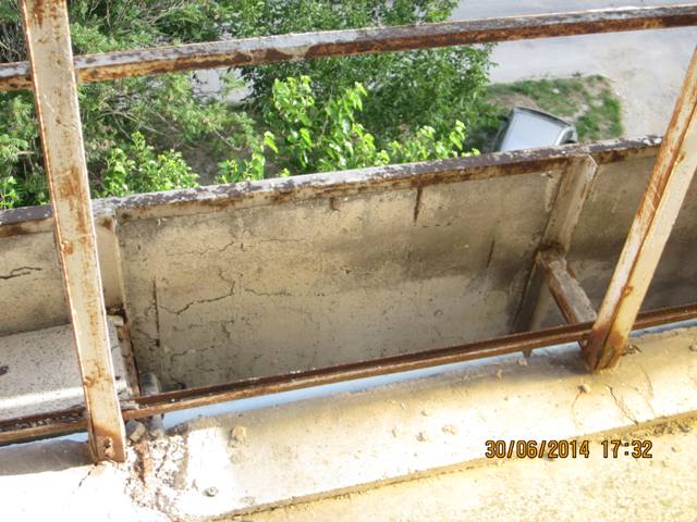

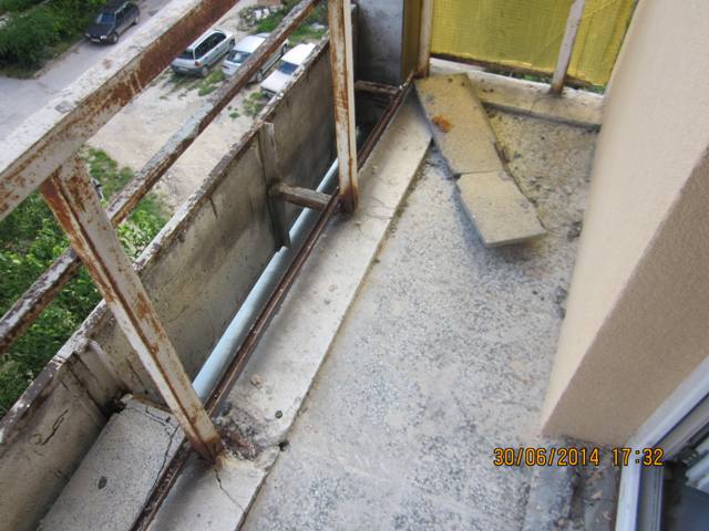

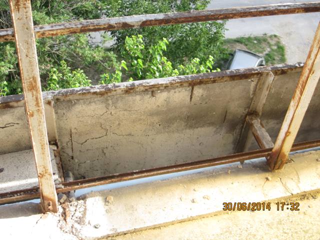

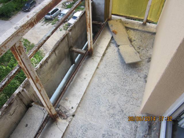

За сега на дневен ред са две външни тераси, които искам да се иззидат до към 1м.
височина и после гранитогрес като крайно покритие. Имах срещи с няколко майстори
като предложенията са различни. Снимки на едната тераса, другата е в същото ужасно
състояние затова не съм я снимал.
Първи вариант който ми предложиха е да се излее бетон до външния край на терасата,
като в празното пространство да се подложи ст. ламарина отгоре армировка, изрязване
на парапета и зидане с итонг. Тук ме притеснява, че нивото ще се вдигне с около 8см - 10см
и да не стане много тежко, все пак си е доста бетон.
Втори вариант обличане на парапета с гипсфазер или нещо подобно отгоре стиропор и мазилка.
Този вариант е по приемлив но пък остава много тясна самата тераса, сега широчината е около 70см.
Трети вариант е пак подлагане на ст. ламарина над празното пространство до края на терасата,
отгоре подов фибран и замазка 5см. След това пак изрязване на парапета и зидане с итонг. Тука
ме притеснява, че ще се зида по края на терасата и там реално тежестта на зидарията ще се носи
само от ламарината и фибрана. Сега като си мисля може би пак трябва да има някаква армировка
и замазка преди да се положи фибрана.
Ще се радвам на коментари по вариантите а и идеи приемам.

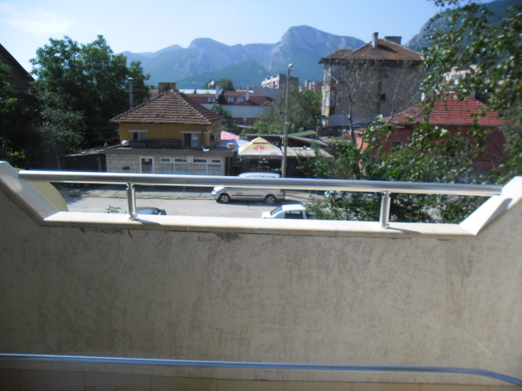

ceco_144
- Мнения: 139

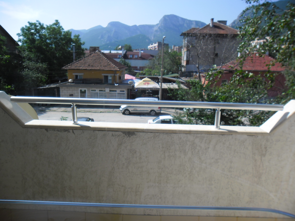

Моят парапет беше подобен. От вътрешната страна го затворих с ютонг 5 см., а от външната където бяха плоскостите ги изрязах и поставих стиропор 3 см. След това процедирах по следният начин - сложих мрежа и ги шпакловах, след като изсъхна. Положих драскана мазилка, като от вътре е бяла, а от вън оранжева. От горе поставих врачански камък. От снимката се вижда.
Така аз процедирах, не знам дали е правилно, но стана доста здраво, защото част от парапета си остана като основа.

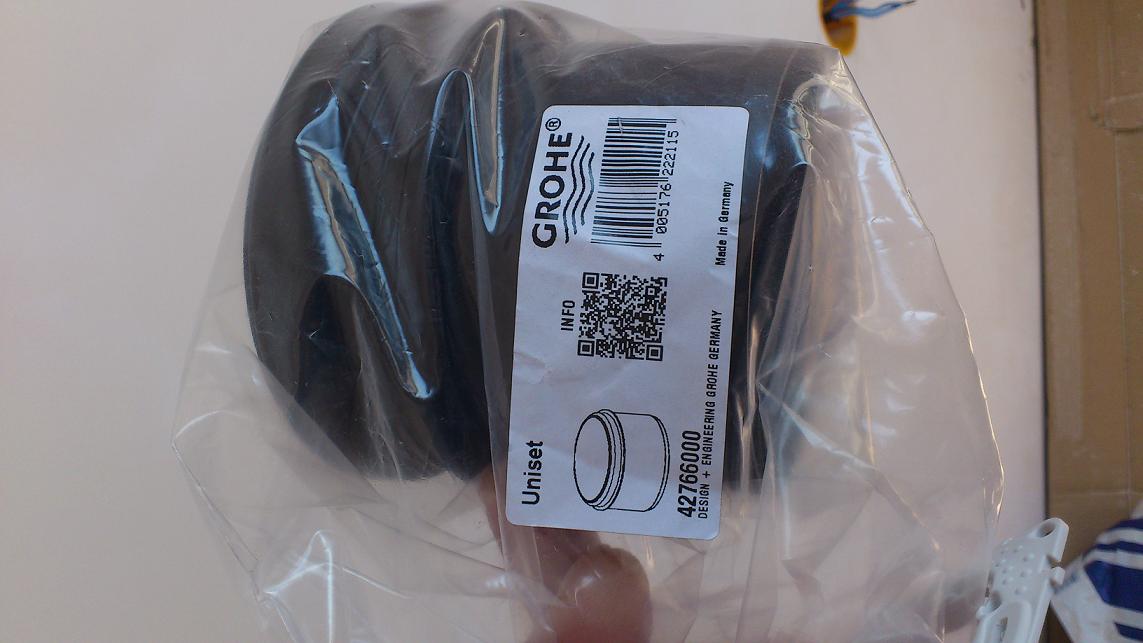

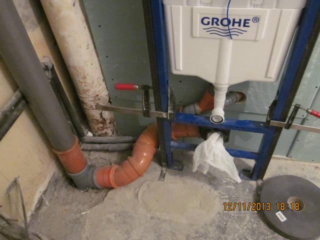

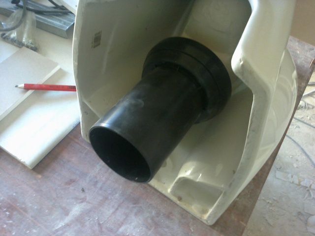

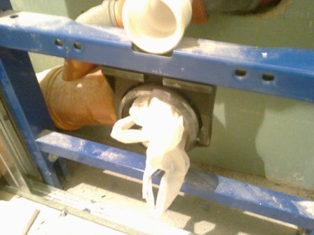

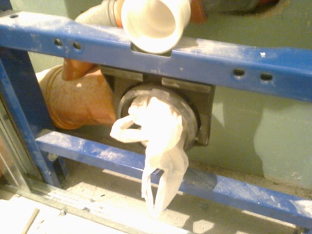

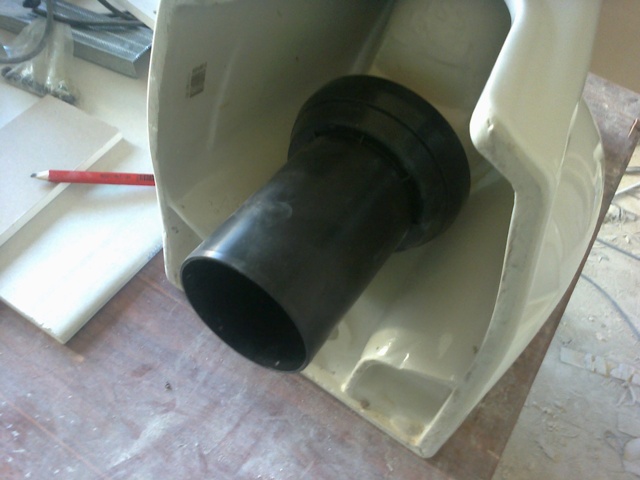

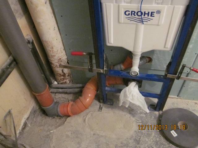

Колеги проблем, имам нужда от помощ. Днес реших да си измеря чинията как ще стои на
структурата за вграждане и установих, че няма да ми стигнат няколко см.,
за да я монтирам както трябва. Монтирам тръбата за мръсния канал както е на снимката
и установявам, че от ръба на чинията тръбата излиза точно 7см.
Меря разстоянието от тръбата на структурата до края на картона ми излиза 5,5см,
като куфара е от UD профил + два пласта картон. Не знам колко ще бъде замазката
на картона с мрежата, но ако е около 0,3см като сложа и плочка 0,5 см става общо
6,5см
Дали мога да я удължа с нещо тази тръба, знам че такъв размер Ф 90 няма по магазините,
но трябва по някакъв начин да го измисля. Някой ако се е сблъсквал с такъв проблем да помага.

jekasus
- Мнения: 7831
Удължител за мръсния канал на структури Грое.
Май във Филбо ги продават.
И картона се слага плътно по структура и се закрепва със самонарезни видии за самата структура.
В тоя вариант, като на снимките, ще има проблеми после.
darakchiev
- Мнения: 168
Да сега разбрах къде ми е грешката. Какви проблеми могат да възникнат ако
го оставя така и укрепя конструкцията максимално здраво с профили. Все пак
са два листа ГК би трябвало да е здраво.
darakchiev
- Мнения: 168
Баси. Тъпото е, че структурата така я сложихме заради
вик майстора, че сега преправяне е почти невъзможно. Ако
направя куфара така, че ГК да е на нивото на структурата, в ъгъла
където е въздуховода и тръбите такива чупки ще се получат,
че не ми се мисли.
че не ми се мисли.
