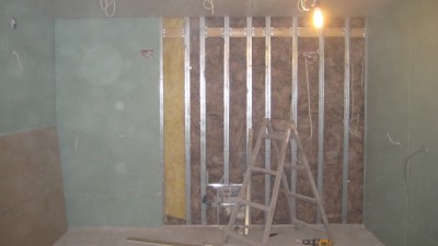

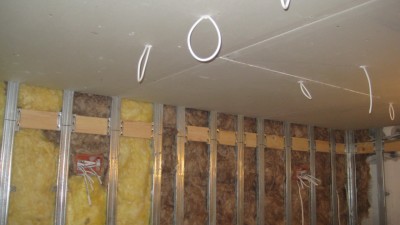

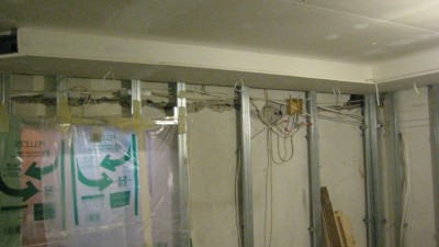

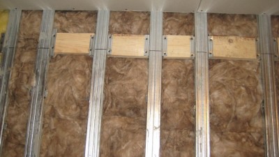

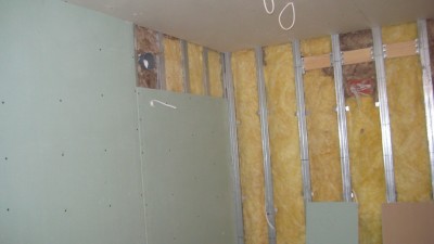

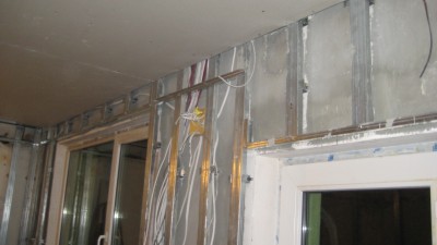

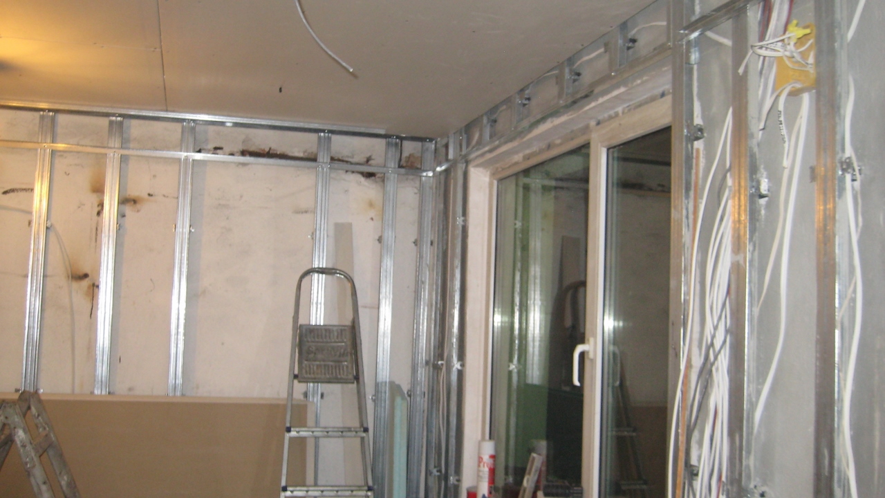

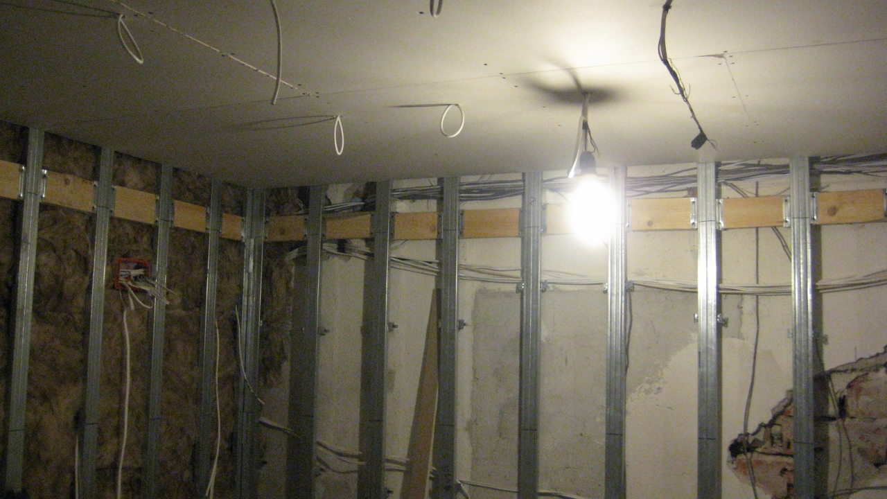

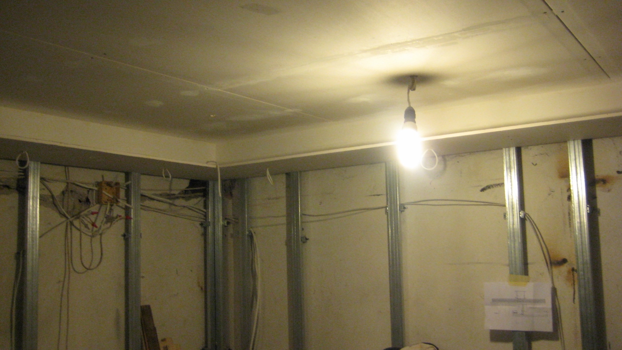

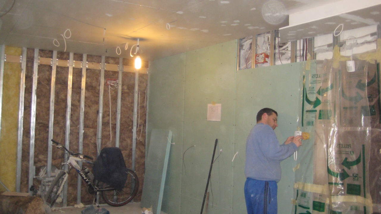

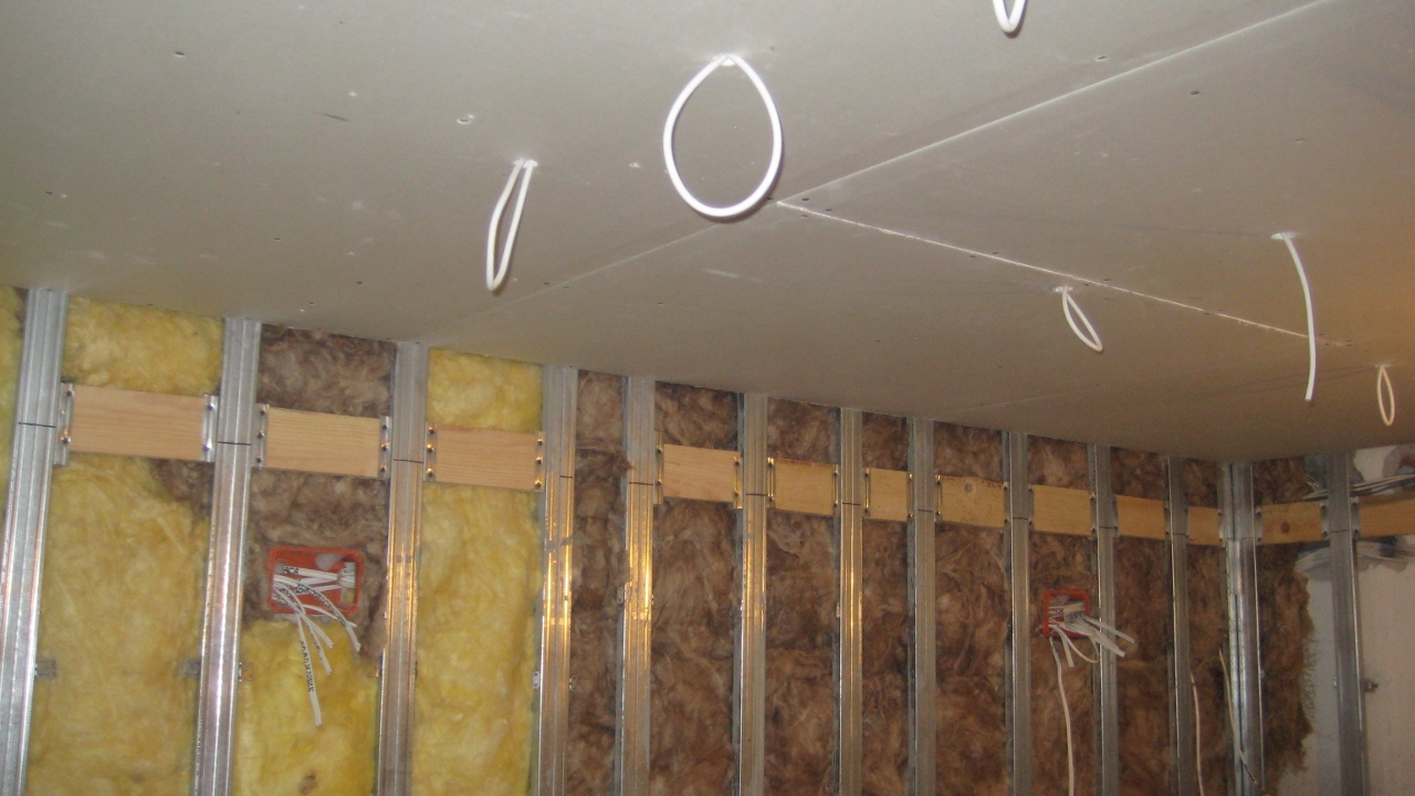

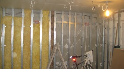

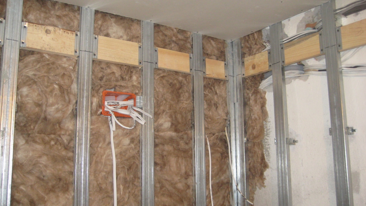

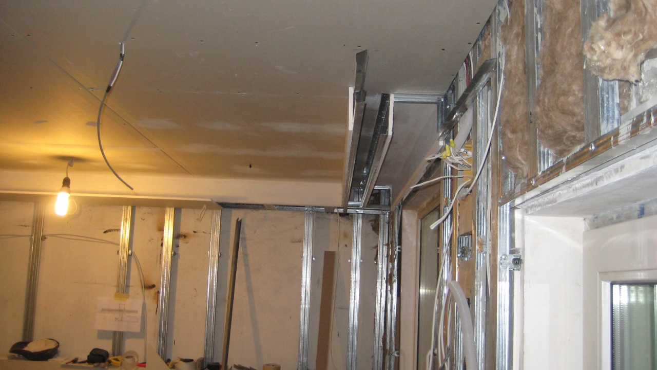

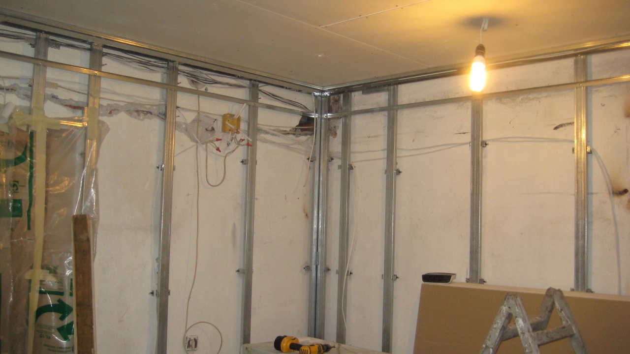

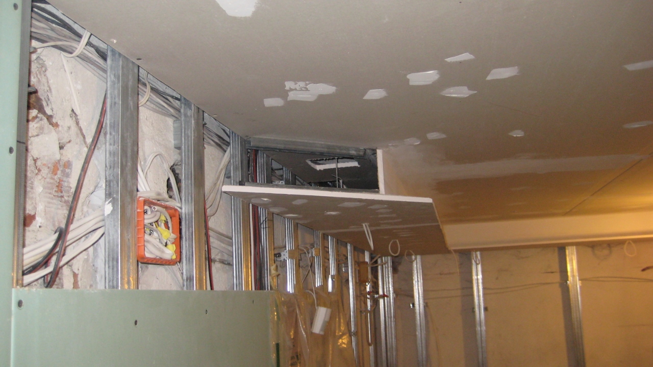

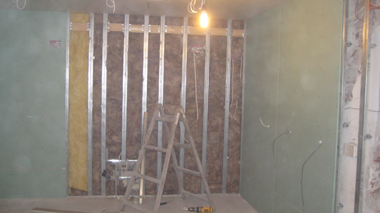

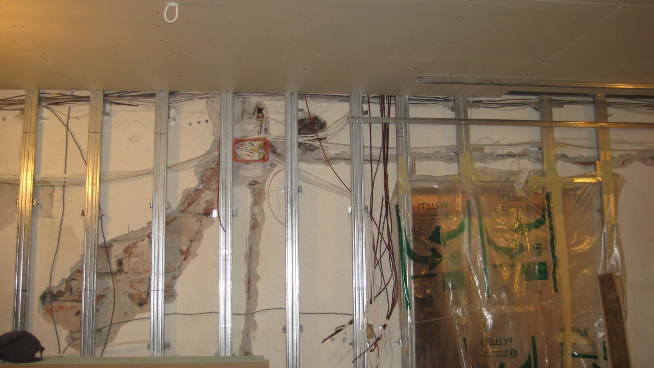

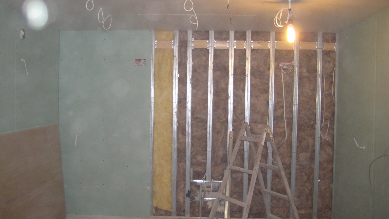

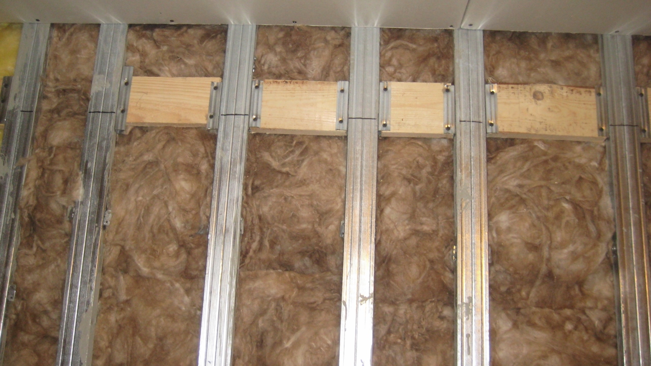

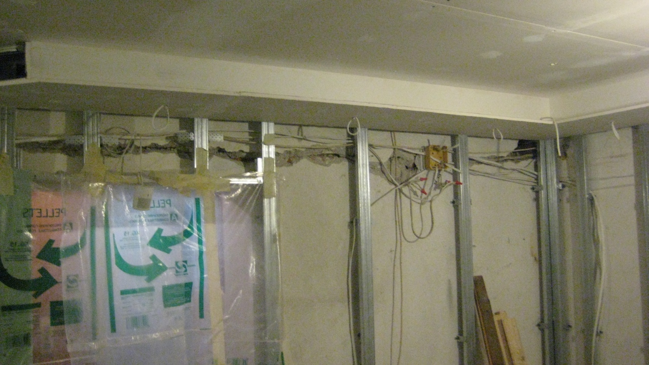

Дойде времето и на изолацията - само на външните стени. Външната изолация е от фибран > 5 см. Вътрешна реших да добавя просто защото имах в резерв пък и мястото трябваше да се използва рационално...

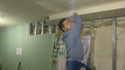

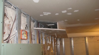

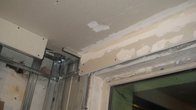

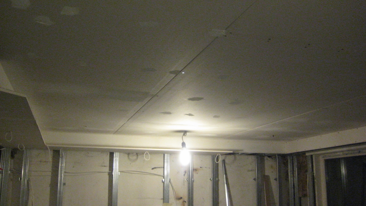

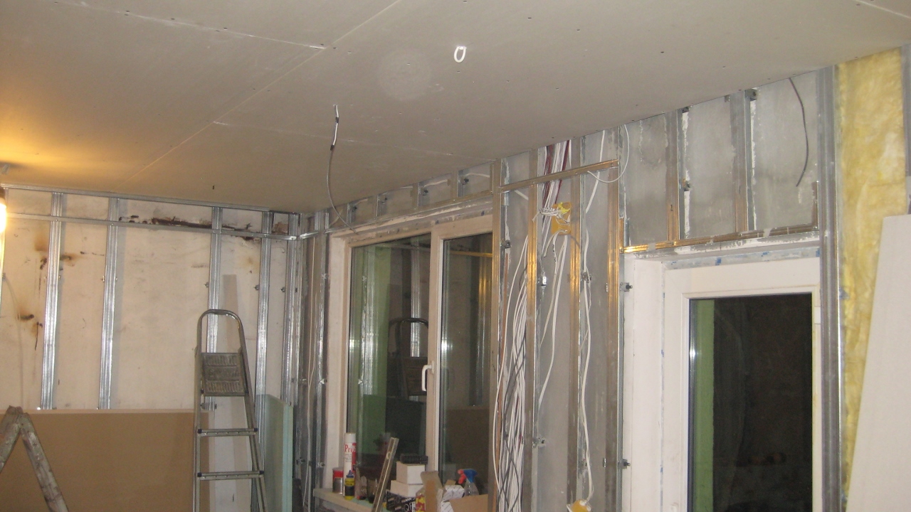

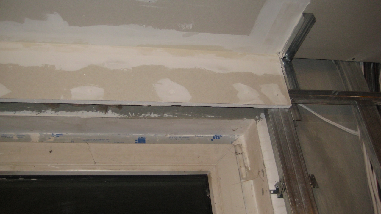

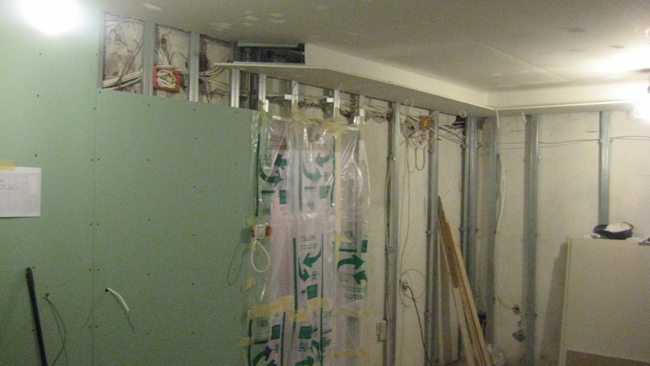

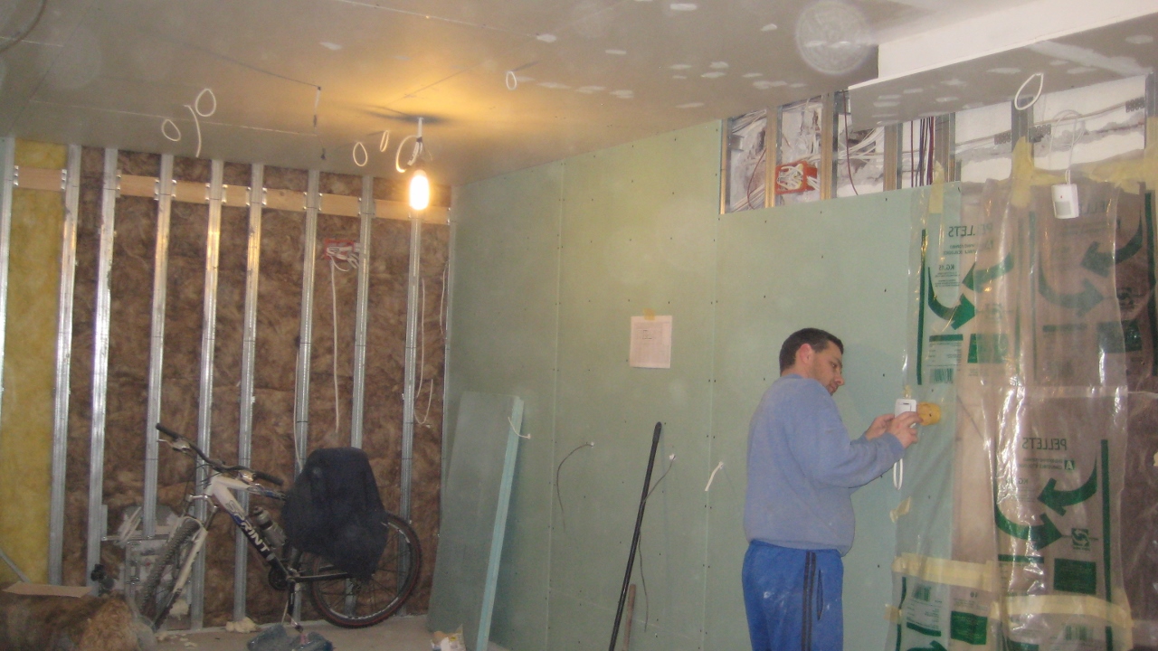

Ами от Септември 2013 това беше свършено. Сега се боря с гипсокартона, който трябва да е готов до средата на Феб.

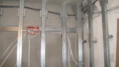

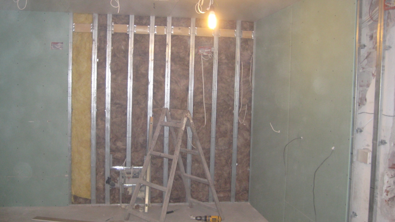

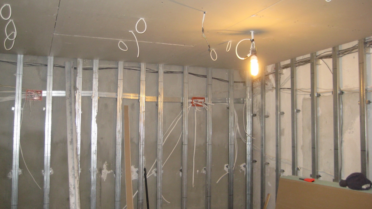

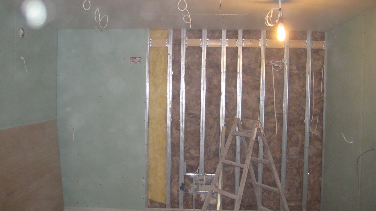

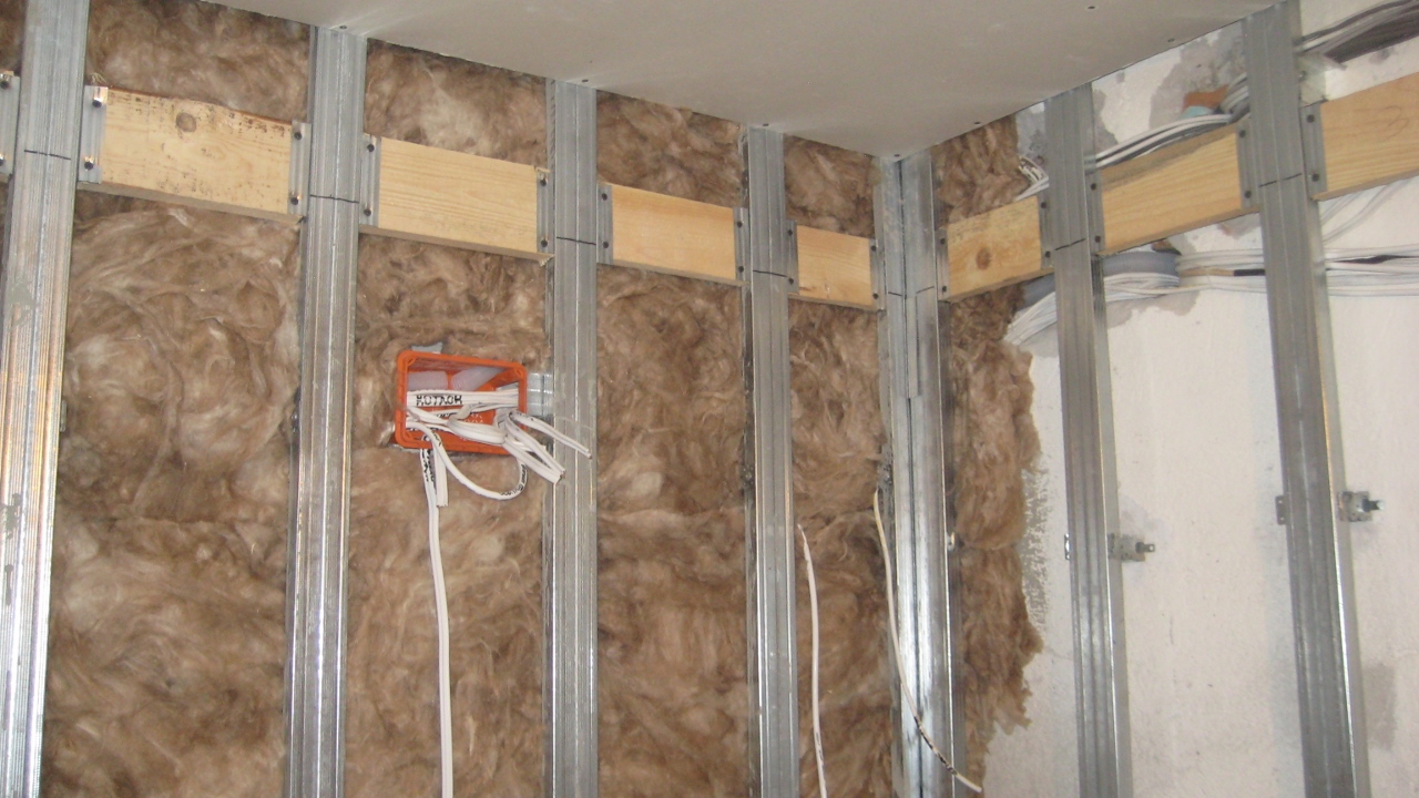

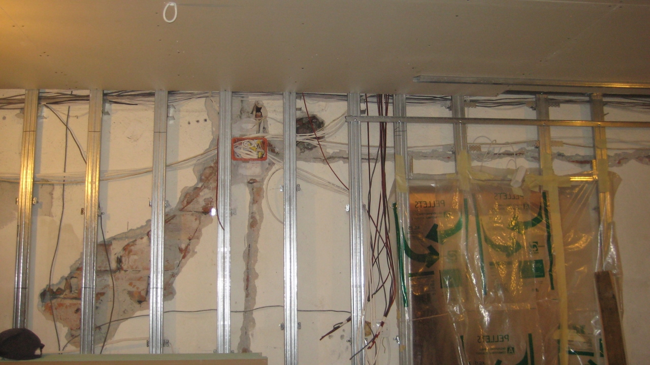

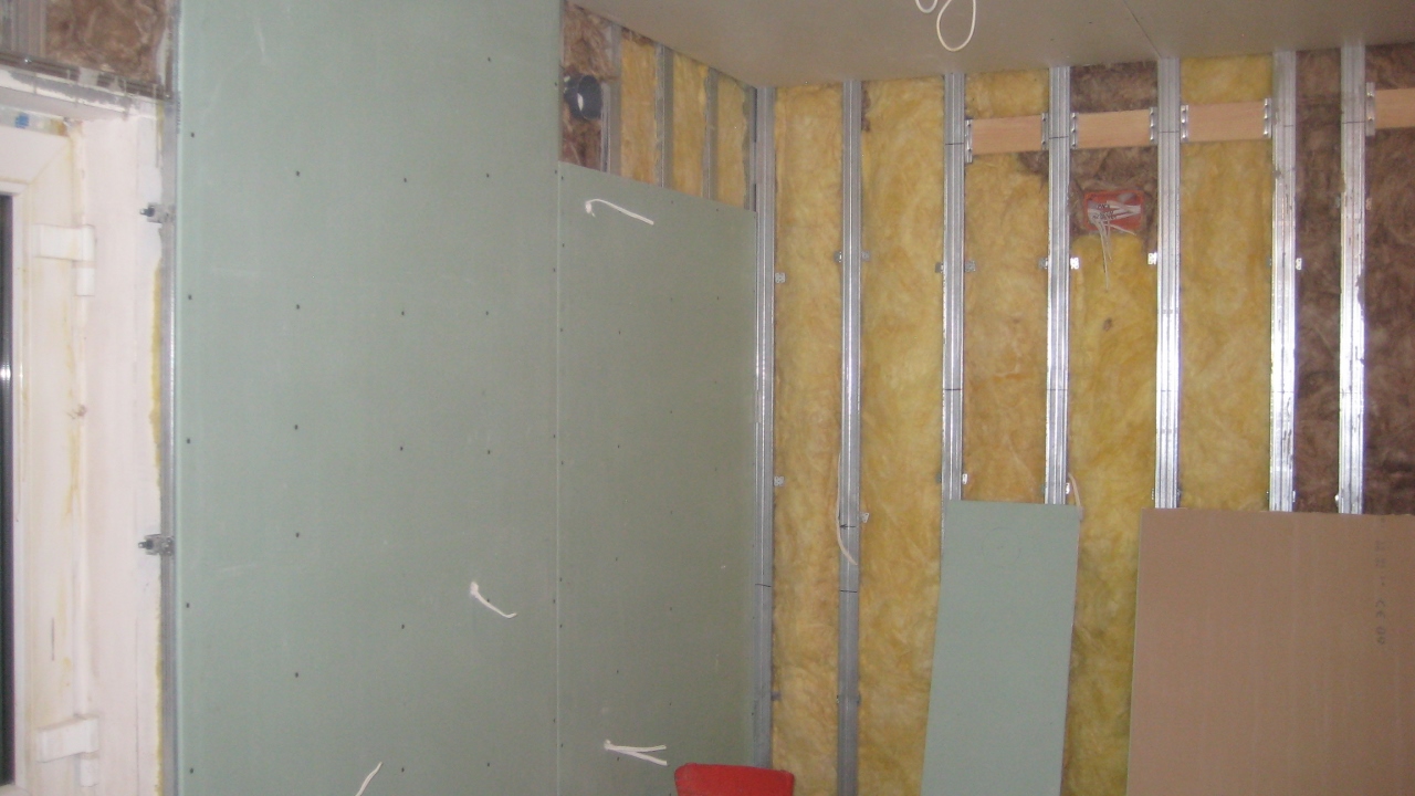

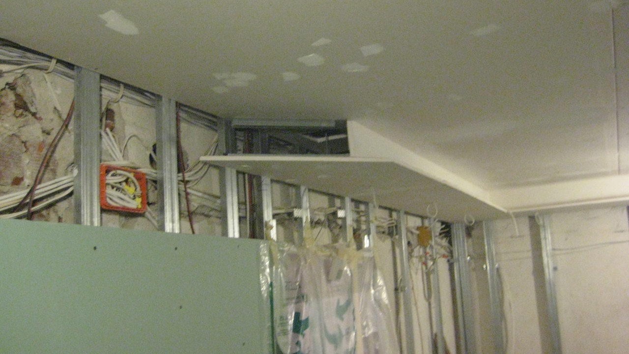

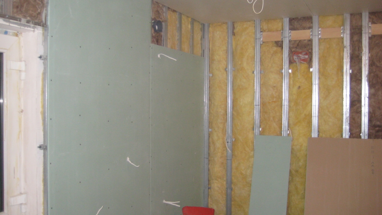

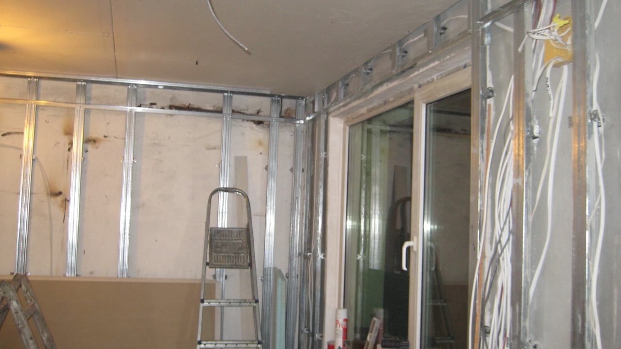

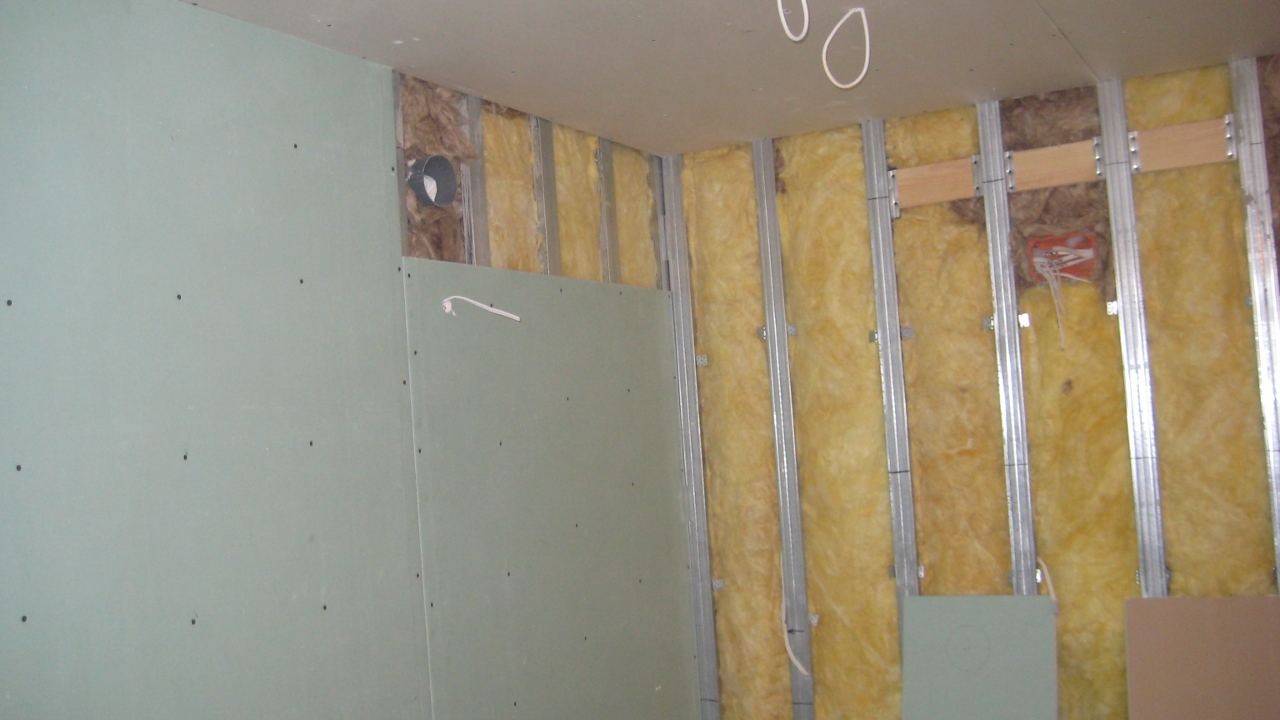

prascho
- Мнения: 3118

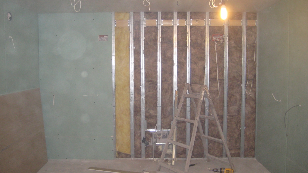

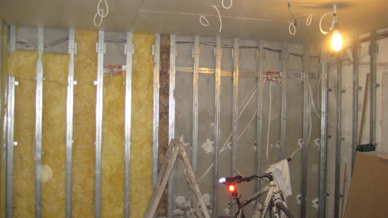

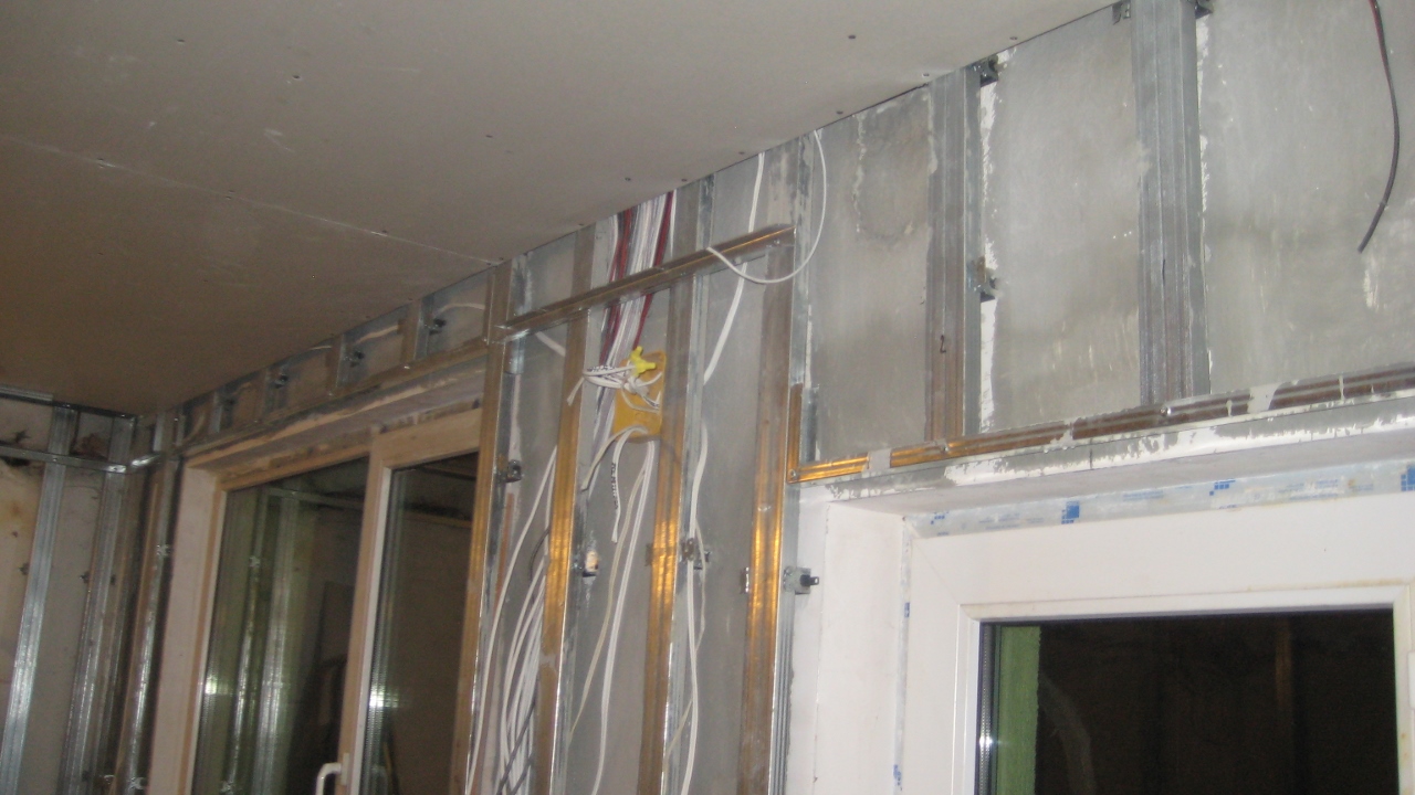

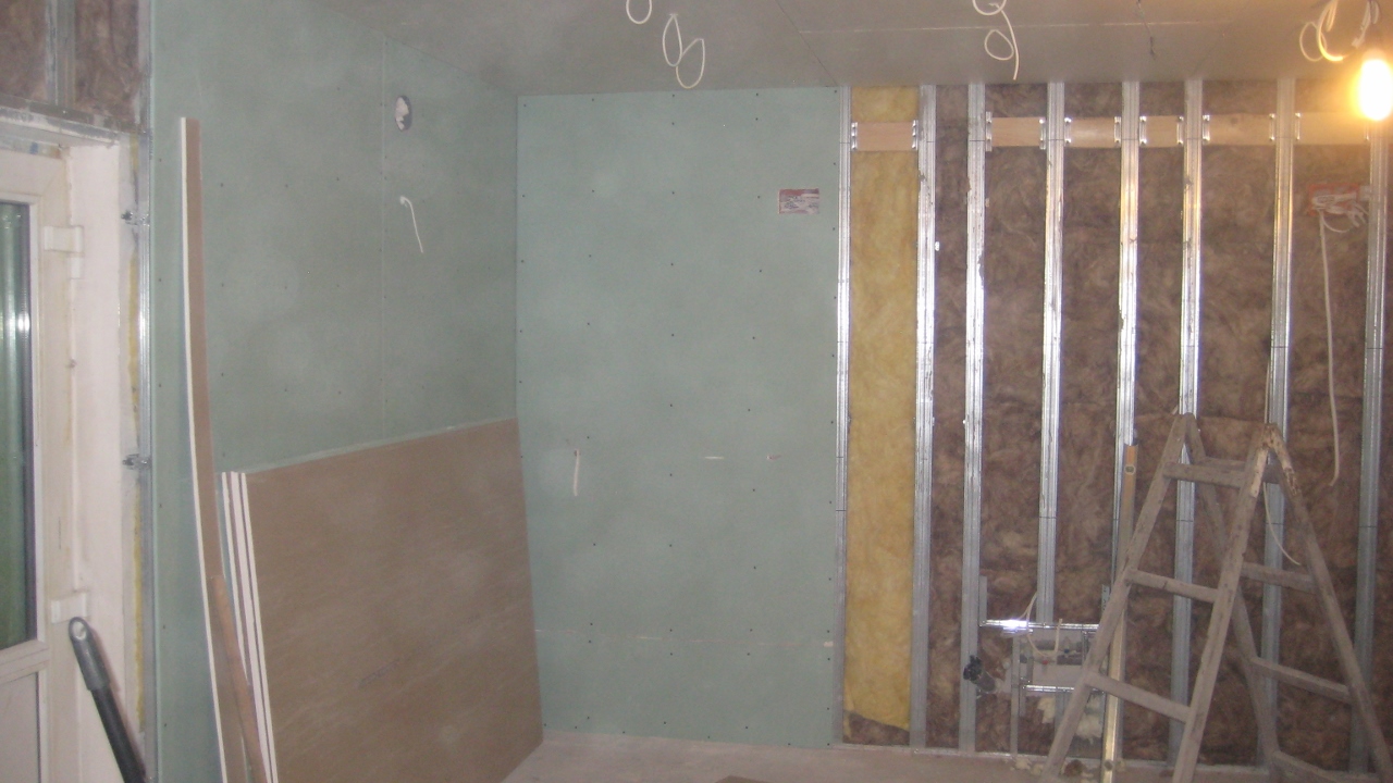

Тази, черната вата по-добре беше да не я слагаш. Според мен си е загубила част от топлоизолационните свойства. Преди доста години бях сложил по скатовете минерална вата обвита в найлон отдолу и за един зимен сезон почерня на места. Махнах я и направих нещата както пише в книгите за "студен таван".

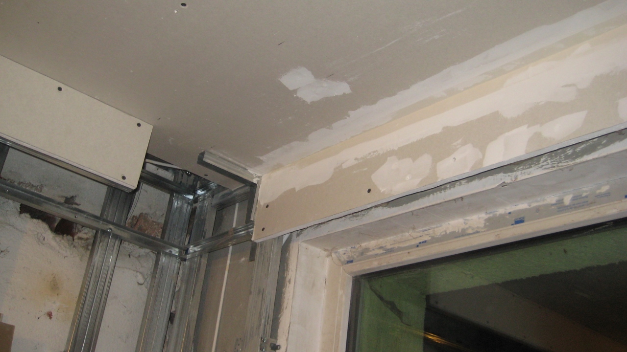

На второ място: Не съм специалист, но първо се изгражда конструкцията на стените. Полага се картона и към стенната конструкция с картона се монтира конструкцията за тавана. Сигурно и така както си го направил няма да падне.
П.П. Правиш кухня, слагаш по стените влагоустоичив картон пък таванът кучета го яли ...... с обикновен. Влагата и парите от фурната отиват нагоре, а не лягат долу ниско по земята

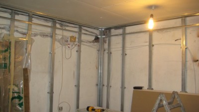

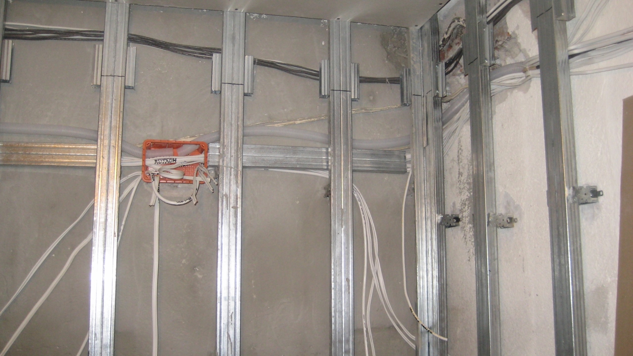

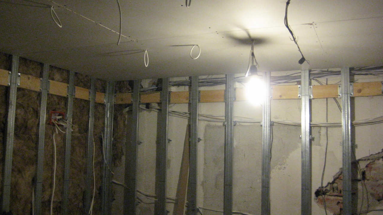

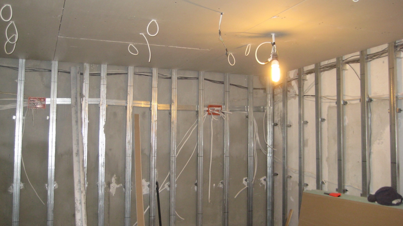

Принципно предстенни обшивки не се правят с CD/UD профили (често се използват в бг поради цената). Надявам се УД-тата на стените да си ги хванал с дълги дюбели, които да стигат до плочата през замазката и фибрана. Реално конструкцията на стените ти носи тавана!
Не става ясно, но дано си сложил вата и на тавана защитена с пароизолация

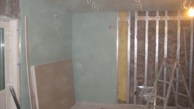

Последно: от първите две снимки вижда, че помещението реално е на земната повърхност и на това се дължи влагата на пода. Хубаво си я запечатъл с фибрана, но гарантирам, че тази влага ще започне да се качва по стените. Върху тях ще се развие плесен и мухъл. Разбира се, това ти няма да го видиш защото имаш картон на отстояние. Аз бих ти препоръчал да се направи дренаж или някаква система за отводняване отвън!

Благодря за съветите!
Само да поясня някои детайли. Ватата която се вижда (кафявата) всъщност е нова - купувах я миналата седмица цяло руло че не ми стигна. Старата която ми остана от изолацията на покрива е всъщност жълтата. За влаго устойчивият гипсокартон не го избрах заради парите ами просто реших че където ще са шкафовете, мивката, съдомиялната (т.е. където ще има плочки и се очаква да е мокро до някаква степен) е добре да е влагоустойчив. Пък и съм решил че с аспиратора нама да правя компромиси...
За UD профилите че съм ги хванал добре в пода и тавана съм ги хванал и то преоразмерено. За тавана кое го носи обаче е малко относително (кое носи тавана ако няма предстенни обшивки а само гипсокартонен таван
) - т.е. след доста ровене и четене се спрях на този вариант...
За влагата по пода - да помещението е на земята, но на плочата няма влага - тъмните петна са от пресени кръпки които не бяха изсъхнали. Плюс подовото отопление ще бори евентуално появилата се влага, но такава никога не е имало...
Мерси за всичко
Мерси за всичко

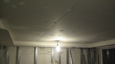

stefan_g_g
- Мнения: 82

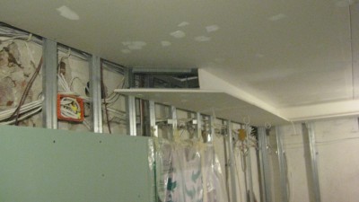

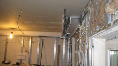

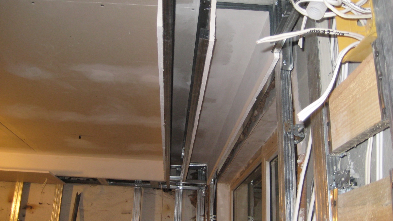

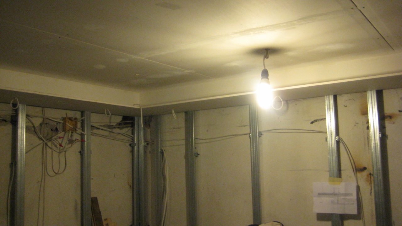

Продължаваме с бавни темпове. Орнаментите за сритото осветление стават моста бавно при условие е 3 часа след работа не са равни на Събота и Неделя. Малките детайли са абсолютен 'време-ядец'. Но както и да е почти сме към края...
