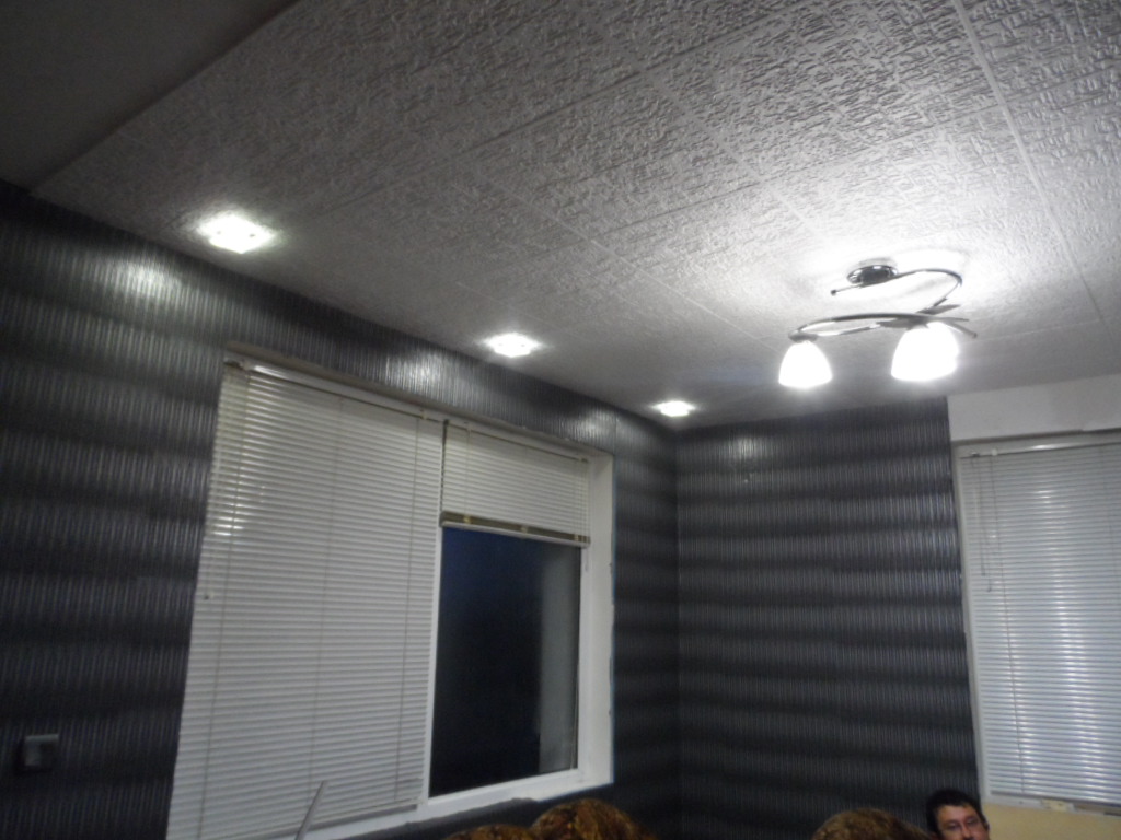

Не зная как измерваш положителния ефект, но с декоративни плочи е почти нулев. Те затова се водят декоративни, не топлоизолиращи. Не бъди като онези, които лепяха по стените 3 мм "революционен" депрон вместо сериозна изолация и ефекта беше само в мислите им.
Целта не е да те откажем, а да помогнем все пак. А това няма как да стане, ако подкрепяме грешните решения.

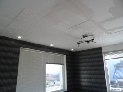

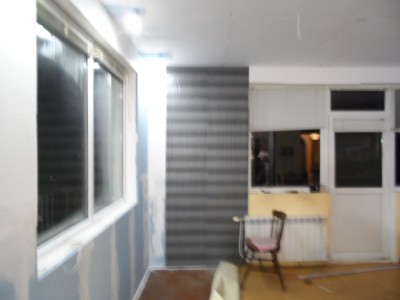

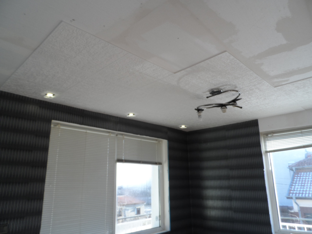

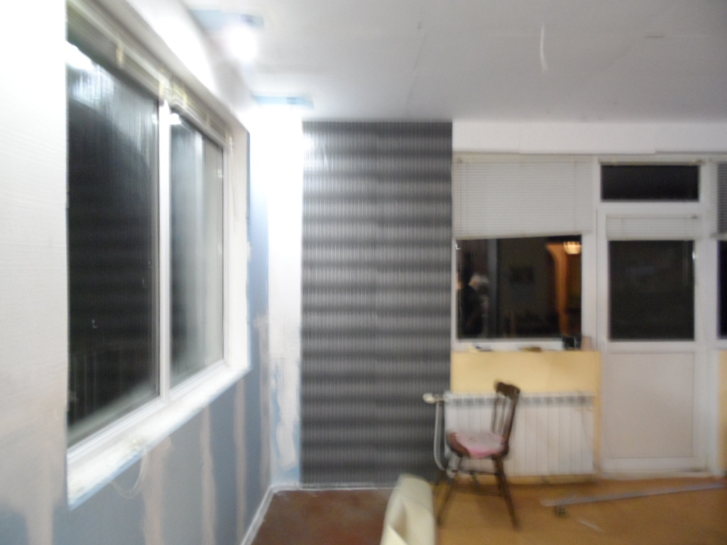

Започнах с лепенето на тапети, след като четох малко инструкции.Май не улучихме тапетите, ама на лято ще ги сменим
hasko100

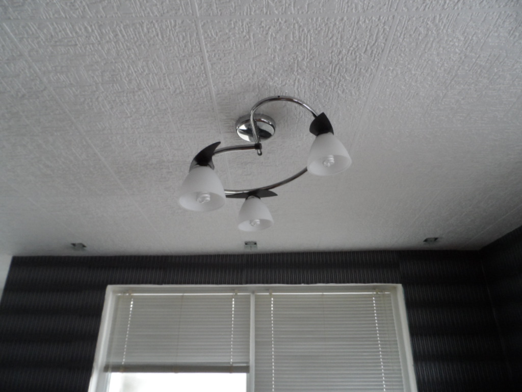

това е почти завършен вид, останалото е за лятото.След тази "интервенция" разхода на пелети намаля с почти един чувал- все е нещо.Още има влага и се надявам за положителен резултат, след като поисъхне. [-o<
hasko100

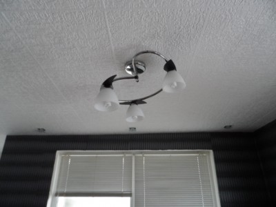

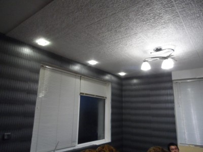

Ремонта за сега приключи, свърши отпуската.Тавана залепих с 2 см. стериопор и върху него залепих декоративните плочи.Спестих си едно мазане и боя. Стените ги изравних и с две ръце Ц200 за основа, залепих тапети.Няма шпакловка върху стерипора, само заравних фугите.Ще видим колко време ще издържат :? .
SAM_1134.JPG Това е завършен вид, а луничките изобщо не топлят и няма опасност от инциденти

Логиката сочи, че за човек с две леви ръце би трябвало ГК да е по-лесния метод в сравнение с полагането на ТИ. При ТИ си трябва ръка за шпакловката. Да не говорим, че полагане на ТИ на таван си е трудоемко дори и с пяна. Таванна шпакловка с мрежа също не е лесен процес. Пък една фуга на ГК все ще се нагласи някак си. Може да ползваш наименованието ЕПС вместо "стерипора" :). В твоят случай си далеч от понятието "направена ТИ". Препоръчвам ти да купиш белезници на внучката, щото тоя тапет няма да изкара дълго.
П.П. Къде я видя тая влага между тапета и ЕПС и между декоративните пана и ЕПС не знам...Всъщност ЕПС си е чист изолатор. Аз не правя разлика между ЕПС и ХПС. И двата материала са паронепропускливи. При добра дограма влагата се задържа в помещението.
Положителното в твоят случай - хубаво е, че не си шпакловал. Шпакловката ще напука. Листовете ЕПС се разминават поне с 20-30см. При прозорецът също се полага ТИ по различен начин. Външният ъгъл също. Е освен да кажа право за далновидността ...

Прасчо изтрещя :-D що да е с две леви ръце човекът, хубаво е станало :?
До колкото знам и гипскартонът се шпаклова цялостно :lol: нали?
За ефект от 2см ТИ няма да коментирам, имам наблюдения и става
kozl - майстор
Ефект ще има ли, няма ли :? При всички положения ще има. Защо повечето се хващат за абсолютното, за ефективносста :?
Нормално е ако тавана е неизолирана стоманобетонова плоча-покрив ефекта да е мно-о-ого толям. Относително много толям. И при съществуваща изолация относително по малък ефект. И ако сградата е многоетажна ефекта е в зависимост от субекта. Т.е. в зависимост от това как се топлят съседите.
