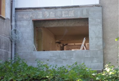

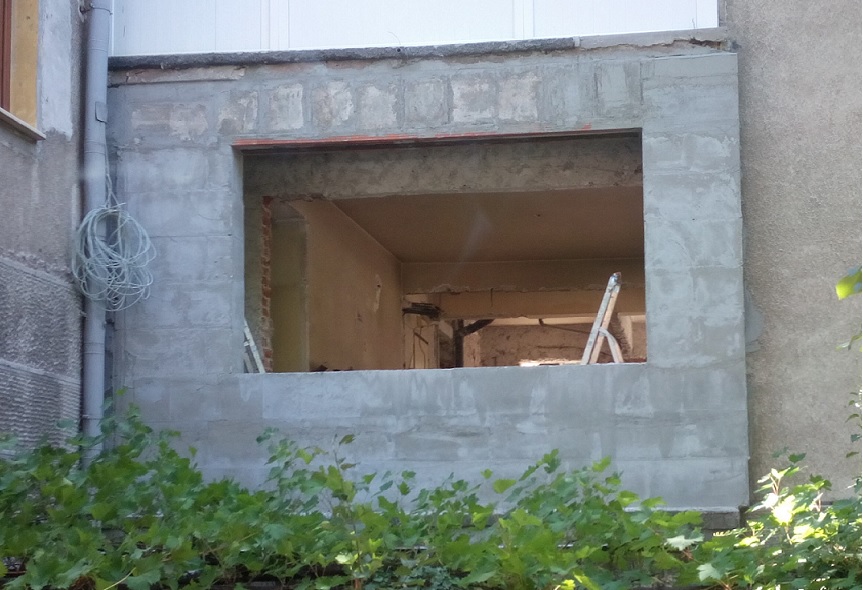

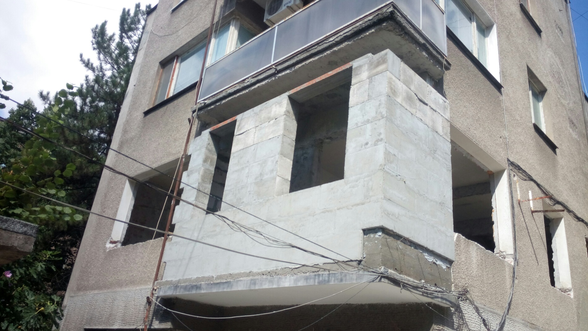

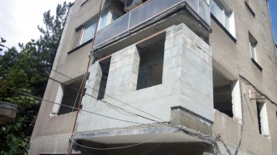

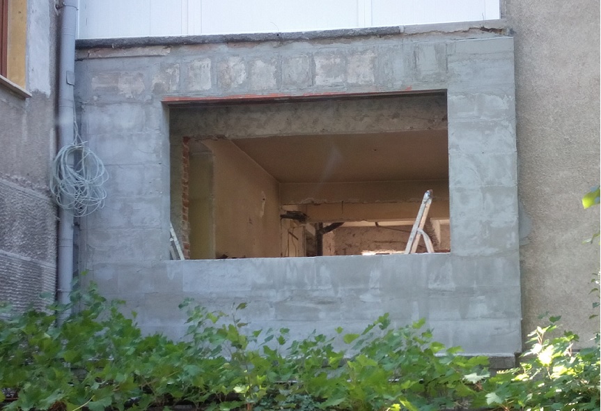

egomen66 написа:Вие ги наредете тези хюнебеци , колкото се може по нагъсто. Най-вече за ваше успокоение. Че това не е една плоча , а два етажа отгоре.Писал съм ти на ЛС.Само да ти обясня, по горе писах, че конструкцията на блока е с трегери и кухи подови панели така че реално на трегерите им тежат само единичните стени на двата етажа отгоре + кухите панели, които са 350 х 80 х 12 и вътрешно са с кръгли кухини 10 см с напрегната армировка + обзавеждането, което е върху тях, а трегерите и колоните са така яко армирани, че у нас където се виждаха, заради лошото кофражиране от едновремешните "кеч-аджий" съм се плашил, колко са нагъсто и с какви диаметри са арматурите. На око по спомени са минимум 28-30мм (има и по дебели) по 3-4-ри пръта в долния край на трегера, а вътре още колко има не ми се мисли
