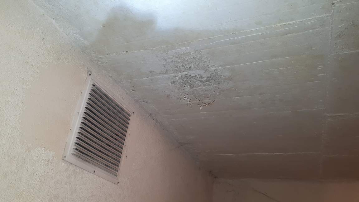

Та днес слязох да почистя и се оказа, че от долната страна на дървените лавици също има от онзи синьо-зелен прах. Все си мислех, че е само прах, но вече съм почти убеден, че не е такъв. От тавана на едно място с времето почнаха да висят някакви неща като гъста паяжина и с тях да се отлепя част от подобното на латекс нещо което е по таваните. Висят си едни "конци" по 15-20 сантиметра и на тях малки люспи латекс.
Тази маса, за която се съмнявате, влажна ли е?
В долните вътрешни ъгли има ли подобни "образования"?

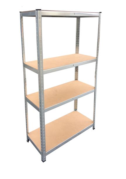

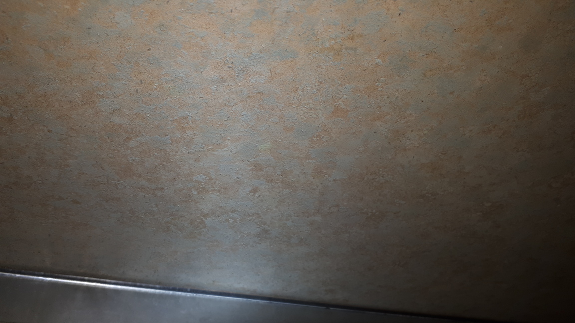

Не изглежда влажна. Масовите стелажи с рафтове от МДФ по около 5мм. Като това на картинката по-долу. Иначе по ъглите и стените няма следи от мухъл. Има по МДФ рафтовете, по тавана (онова като паяжини дето се спускат на долу).
Ще се постарая довечера да поснимам малко повече за да се види за какво става дума. Ще замеря и влажност по стените, рафтовете и за отправна точка - по част от мокрите стени в гаражите.

Грешка е с МДФ в помешения с риск от влага - грешка.
В мазето при сина ми, там колегите строители се изложиха с хидроизолацията и резултата е проникване на влага през стени и под. Всички кашони стават на каша. Сега там се складира всичко херметизирано и влагоустойчиво. Стелажа е изцяло от поцинкована стомана. Не си заслужава подсушаване с влагоуловител. Та влагоизточника е постоянен и ще има постоянна ел.сметка, пък и няма отделни електромер за мазетата и консумацията ще се лепне към общата сметка, а аз не бих постъпил така.

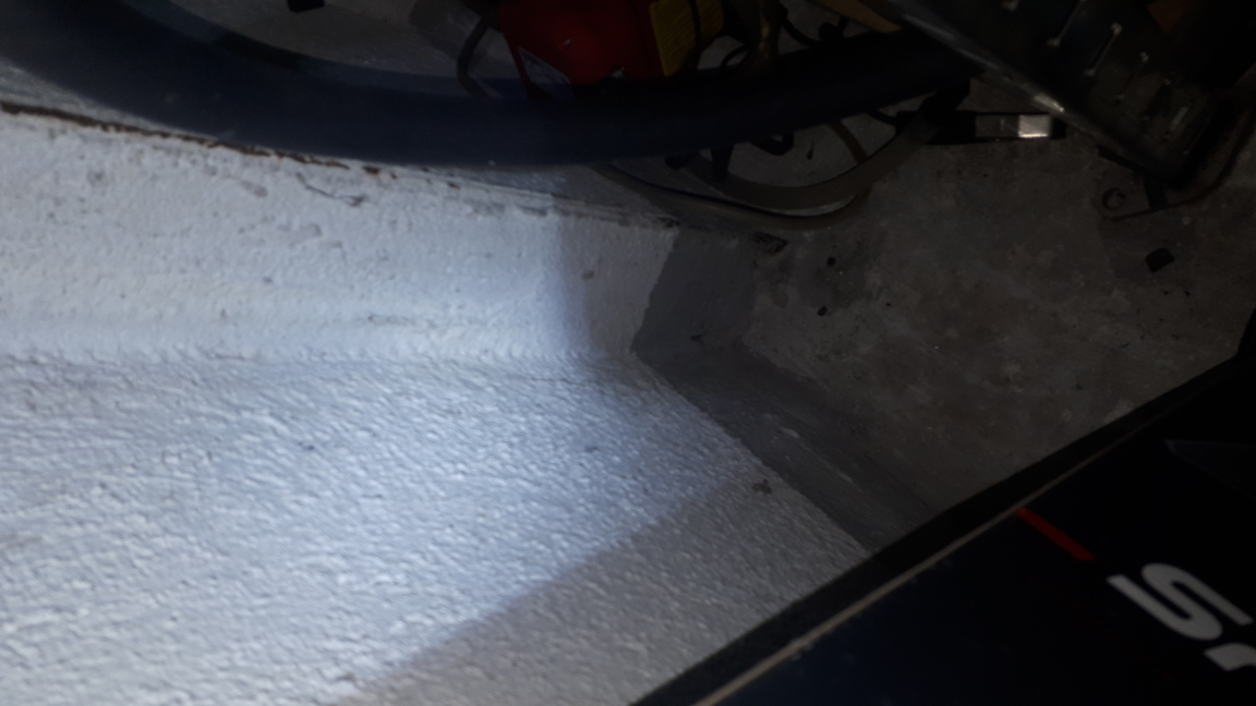

Така - влага е. Мерих по стените със устройство което мери от 0 до 33 при стени и от 0 до 50 при дървесина. Ето и резултатите от измерванията:
В апартамента стените са гипс и латекс. Там влагата на стените е до 2-3 процента.
В мазето (сухо е и няма мухъл по абсолютно идентични МДФ рафтове):
* МДФ рафтове - 6%
* Стени от 7% до 12% (само една е на 12% и то на едно място, под канал по който се образува конденз).
* Пода - нещо малко беше, ама не го записах. По-малко от стените.
В гаражите:
* МДФ рафтове - 20%-25%.
* Мокра стена (в общите помещения, стича се вода при нея при дъжд) - 33% (максимума).
* Гаража - стените от 10% до 12%.

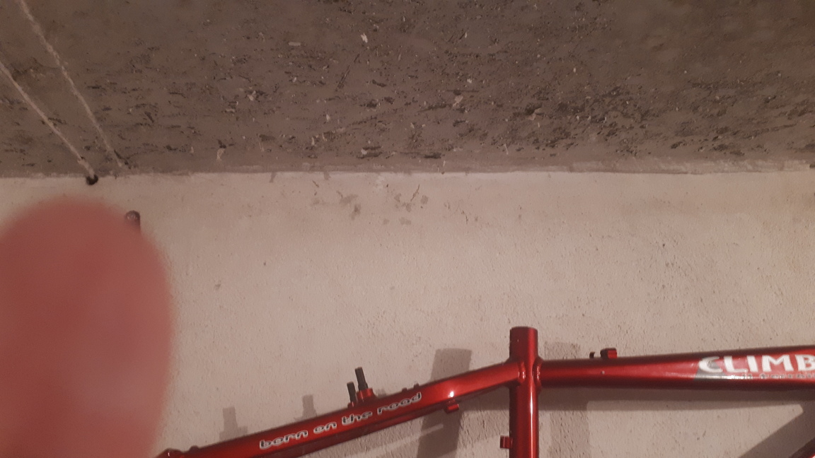

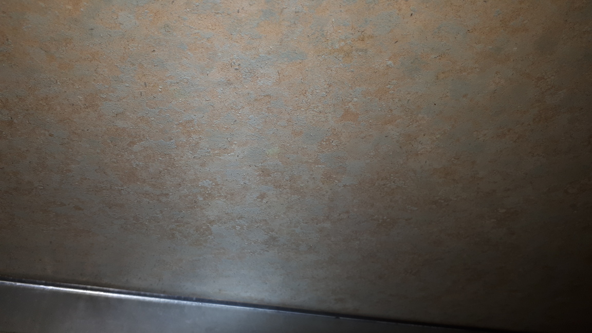

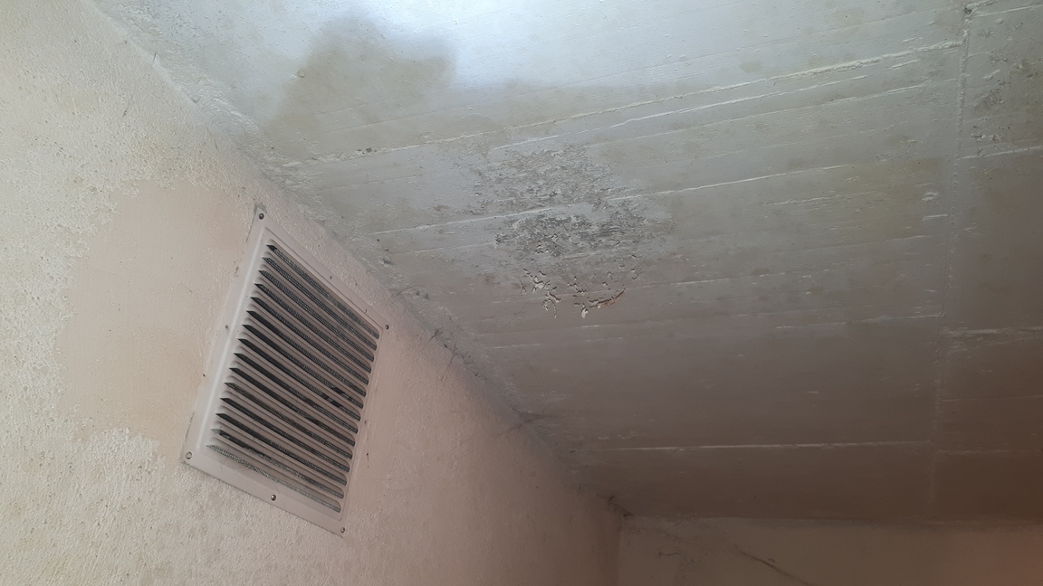

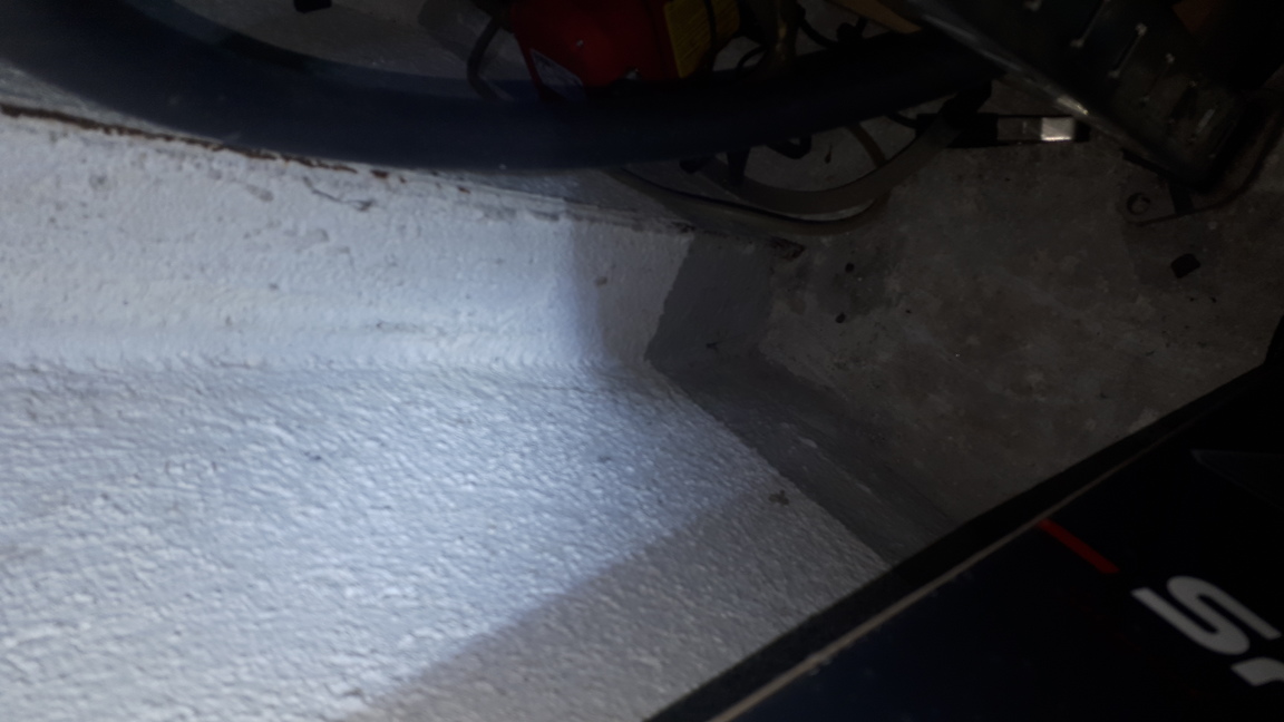

* Тавана - между 5% на сухите места и до 30% на местата където го има това като паяжината с парченца от покритието (на снимките по-долу).
* Пода е около 20%.
На снимките по-долу се вижда един от МДФ рафтовете от долният край, тавана с "паяжините" по местата където е по-влажен и ъглите долу в които няма помен от мухъл.
