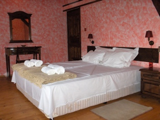

много хубаво- спалнята особено много добре се е получила и с обзавеждането в ретро-стил- тоалетката и огледалото много си вървят с откритите греди...
гредите тук вече са байцвани, нали? изглеждат по-тъмно от предишните снимки..
CASA - специалист
Не са байцвани гредите.Възрастта им е около 100г. и тогава са ги импрегнирали с отработено масло!Аз ги доимпрегнирах с разтвор на суров петрол и АМБ.Изчаках 1г. да изсъхнат и после ги лакирах с безцветен лак на водна основа:)

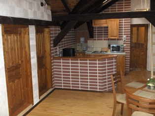

получило се е страхотно :) и аз искам да си направя подобен бар плот с дървени елементи-греди.твоя направо ми взе дъха :o дай малко инфо за него-това тухли ли са?аз си мислех да го облепя с изкуствен камък... :?
