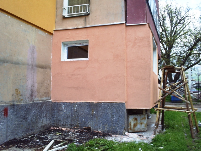

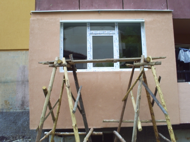

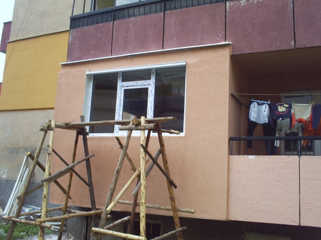

Топлоизолацията не е поставена като хората. Не са разминати паната нито в предните ъгли нито при прозореца, а за инструментите нивелир и отвес авторът на темата навярно не е и чувал!!! Спестени са правоъгълните ъгли както и някаква ламарина/пвс перваз + хидроизолация отгоре. Ще ме прощавате но изпълнението се доближава до това на средностатистически мангал!
skyfx - специалист
От вътрешната страна набих арматура по съвет на Профи.Зидарията е с 10 см тухли.
Самата тераса е доста е доста крива в левият ъгъл и там се изкриви и зидарията.
Всъщност изобщо не ми дреме,че е криво.Нали няма кого да псувам :? .
Това с разминаването на платната не е толкова страшно-няма да падната,защото има дюбели.
Най-горе първо съм сложил хидроизолационна лента.
Правоъгълните ъгли ги има на две места само,а ламарината се слага накрая,доколкото знам.
Това за "средностатистически мангал!" го пропускам покрай ушите си,заради добрият тон.
Все пак вече си порязях пръста :roll:

Нищо лично, горния ми пост е с най-добри чувства! Написъл съм това, което виждам, а не това, което искаш да чуеш :).
