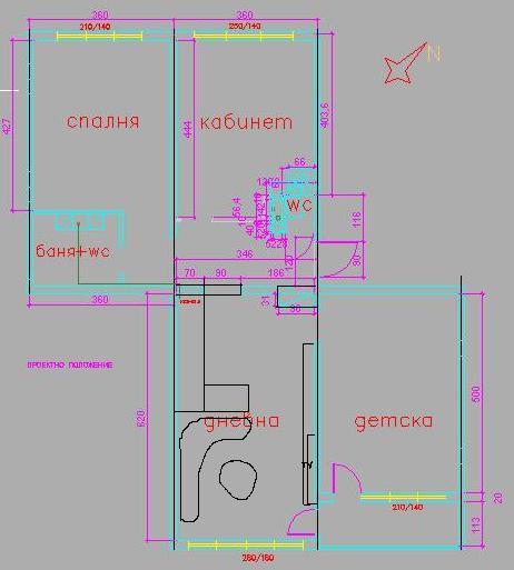

Бутнах съществуващта тоалетна и я местя на мястото на един килер, който беше зад входната врата (картинка Pyrvona4alno.JPG). А старата тоалетна я разделям между коридора (за да има малко по-широко влизане) и "кабинета", който всъщност си е една нормална стая и освен "кабинетски" функции
може да е и спалня ... Т.е. целта ми е да имам три стаи и една дневна. Печеля и малко по-широк коридор.
Казвам му кабинет заради жена ми, която тепърва трябва да убеждавам ... да е още една стая ... /засега имаме едно дете/.
Между другото, дал съм си срок до края на тази седмица и ако не харесам друго решение, действам по моето първоначално.
По въпроса за банята - все още е в първоначалния си вариант. Засега съм бутнал само клозета
. За тръбите - по моята идея са с наклон 3%. Това е минималното по норматив. Ако сложа боклукомелачка, наклонът пада. Мисля си за помпа за канал, но още не съм проучил въпроса /поне по 6-7 часа трябва да спя все пак ...
/. Има проблем с почти хоризонтален участък в банята - около 130-140 см. Той определено ме притеснява. Имам някои половинчати решения, но истинското решение е с помпа за канал.
Кое не е ясно на чертежа?

Petyr написа:Поздравления, че на проекта си сложил фурната на нивото на очите. За жалост почечето хора все още робуват на идеята, че фурната трябва да е под котлоните.Причината да се слага фурната в долния ред много често е и за да не се губи плот. Ако българина робува на нещо то то е да има мегдан за готвене. Дай му 3 метра плот и пак ще иска повече.
А относно плота. то наистина е нужен, освен ако не използваш масата за тази цел...

Всичко това е добре, но искам да попитам - пробвал ли си обратното разположение? Дивана и ТВ-то /т.е. дневната/ да са до прозореца, а бокса в дясно и срещу входната врата. Напоследък гледах разни западняшки списания и сайтове и ми направи впечатление, че това разположение много масово се използва. Съжалявам, че не мога да покажа на картинка какво имам предвид, но се надявам че ме разбрахте.

нещо такова имам предвид ...

Благодаря за проявения интерес, ще си помисля.
