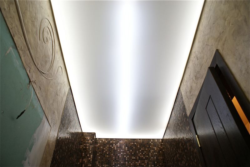

Разтоянието при мен беше малко, някъде от порядъка на 8-10см. Плочките не са пробивани. Завършихме ги под нивелация и подведохме тавана по тях. Оказа се обаче проблем после. "Майсторите" не бяха предвидили, че плочките излизат с 4-5мм и едно уплътнение, което слагат в краищата по тавана немогат да го подпъхнат. ПВЦ профилите си имат едно зъбче, в което влиза уплътнението, но остава зад плочките и нямат достъп до него. Добре че не ме дразни толкова... И още нещо важно!!! Ако някой е решил да слага опънат таван, задължително да измисли нещо за горния таван. Шпакловах го и го грундирах уж за запечатване и въпреки това паднаха няколко камъчета върху светещия таван. Голям зор си е с побутване отдолу да изхвърля камъчетата в страни.

Със сигурност ще слагам опънат таван в баните, въпрос на време е.
Мен още при предварителните разговори с фирма предлагаща опънат таван, ме предупредиха, че е необходимо да се обработи добре тавана и да се подготви за да няма какво да пада върху платното, че като се светне и ще е грозно.
А цената при теб явно е по-ниска заради профилите, които използват. Във фирмата която харесах, профилите са от алуминий и от там и цената скача. Общо взето започва от 70 лв за кв/м.
Като имаш възможност пусни снимки при светнат таван и при не светнат.
Доколкото си спомням щеше да слагаш светодиодна ЛЕД лента вместо пури. Интересно ми е с нея дали светлината е достатъчна.

Много е добра светлината. Аз взех лента със 60 диода в метър, противовлажна. Използвах монтажно лепило на Хенкел. С него залепих лентата. При мен проблем се явява малкото разтояние между тавана и опънатия таван. Лентите се разграничават, но разбрах, че ако трябва да се гони равномерна светлина по тавана, трябва да се инвестира сума от порядъка на 5-600лв, което за мен е излишно. Иначе за сила на светлината 15м диодна лента от гореспоменатата, на 3-4 квадрата баня си е доста приятна светлина.

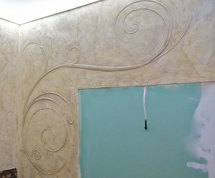

Обещаните снимки от банята и опънатия таван. При мен не се получи на 100% равномерна светлина, но аз си знаех и съм доволен от резултата. 5-600лв трябваше да се инвестират за светлина, ако искам да свети силно и равномерно. Банята се заформи също добре. Сега търся стъклар тук в Казанлък, който да направи по-широка фаска на огледалото. При направата на мазилката бях сложил хартиено тиксо точно по размер за огледалото. Точно до него леко наддадохме с мазилката, за да се получи леко ефект на вграждане на огледалото. Сега като отлепих тиксото, размерите за огледалото се отсякоха точно
Камъка е готов напълно!

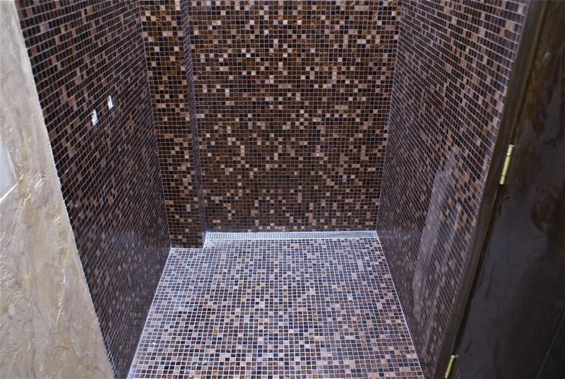

Обособената кабина
Баня ;)
Таван
