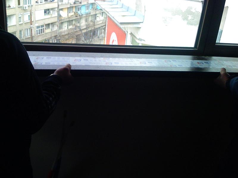

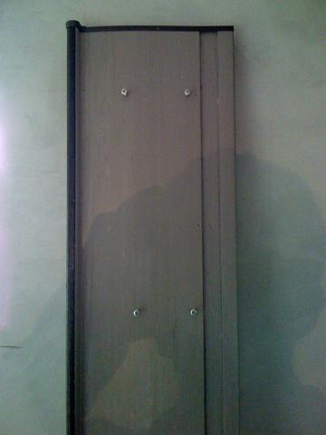

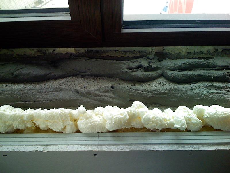

...Интересно решение взехме с изпълнителите на дограмата в апартамента. Повиках ги да сложим подпрозоръчни рамки от вътре. И понеже е трябвало да се сложат заедно с дограмата като се подпъхнат отдолу, сега се оказа малък проблем. Единия вариант беше да се навият отгоре с витла, другия да се залепят със силикон. Отхвърлихме и двата. Третия - :) Намазахме первазите с теракол, навихме в рамките 25мм витла, които останаха да стърчат като арматурки и просто наложихме рамките. Мисля, че стана доста здраво и определено съм доволен от това, че няма да ми се виждат витла с капачки отгоре ;)
Почти готово ;)
Добре намазан праг с лепило и малко пяна за оплътнение
Витлата отдолу на рамката

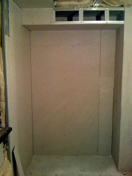

Последното, което направих е една ниша където ще вградя гардероб в спалнята. Спирам засега с каквото и да било. Реших да работя по проект и по тази причина се обърнах към дизайнерска фирма. Сега изчаквам сроковете по договор и като имам готов и одобрен проект, започвам да работя по него.
