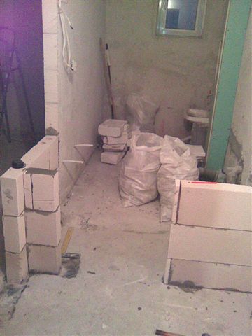

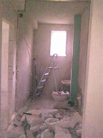

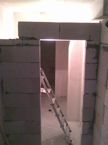

Вече е време, да се похваля и с банята. Естествено, първо се започна с къртенето :lol: . Първо изкъртих стените, за да разширим банята, след което се научих и да зидам с Итонг
ivcho_82 - специалист

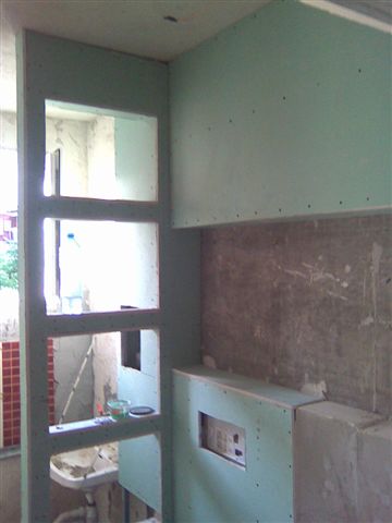

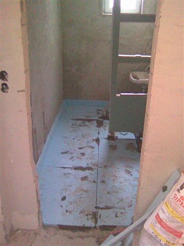

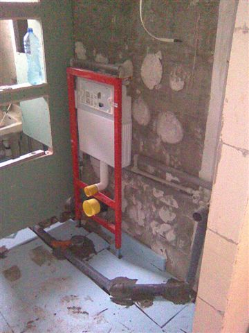

След това изкъртих и замазката, защото искахме да си направим и подово отопление, освен лирата. Последва и направата на "интересен" параван за душа, видян в някакъв сайт от жената. След това преправа на канализацията,монтаж на структура, лепене на XPS по пода, монтаж на тръбите за подовото и армирана замазка.

Монтираната структура
XPS
Интересния параван

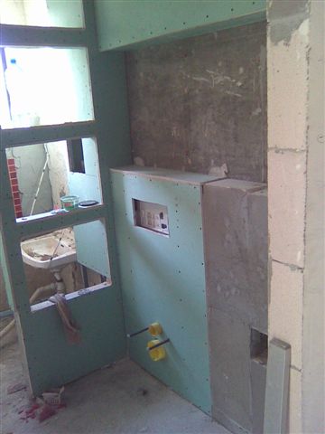

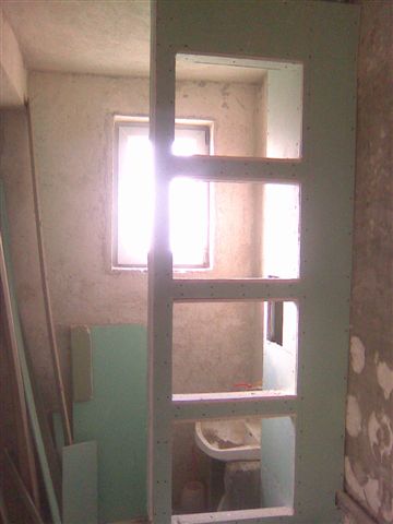

След това малко ГК :lol: .

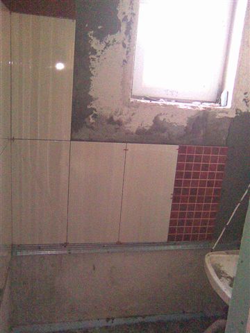

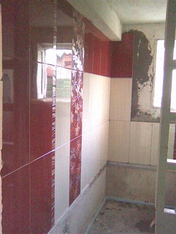

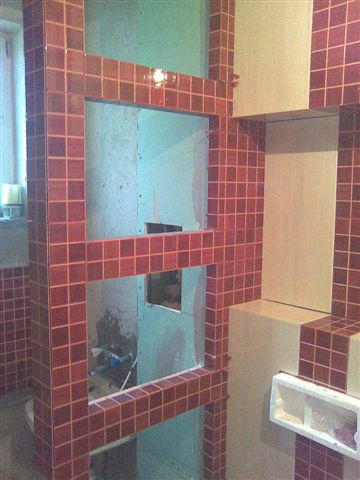

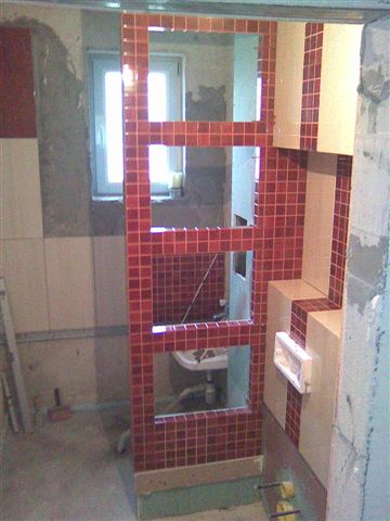

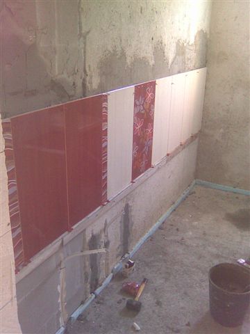

И се започна с плочките
Първият ред

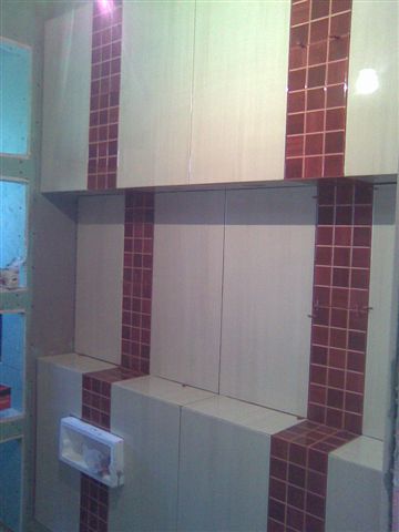

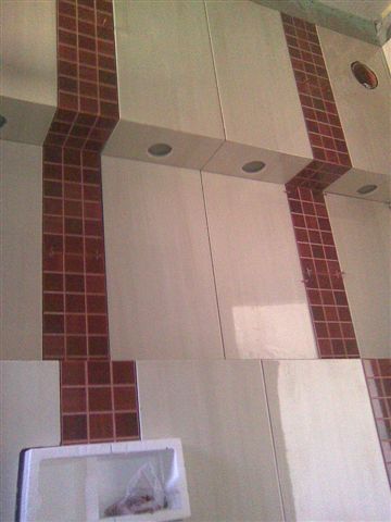

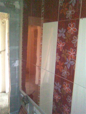

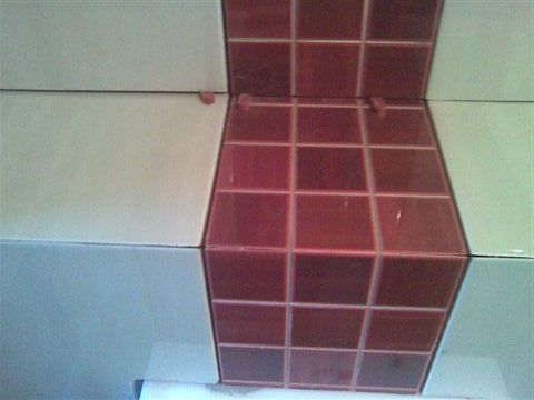

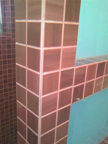

Продължаваме напред с обличането на стената със структурата и мивката :cool: . В банята също не съм слагал лайсни на ъглите.
Ъглите без лайсни

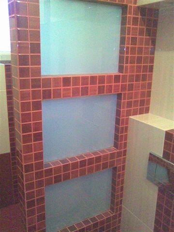

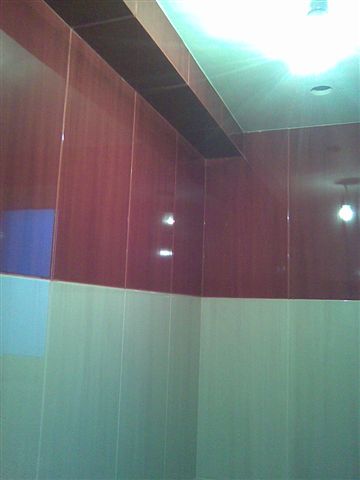

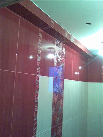

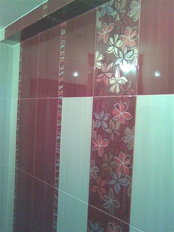

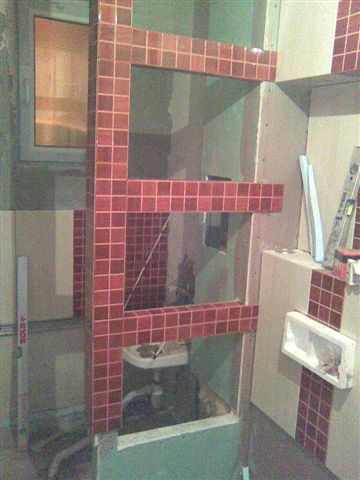

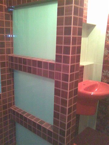

Следва обличането на "интересния" параван, което си беше голяма играчка и рязане :xplode: , но в завършен вид е супер.

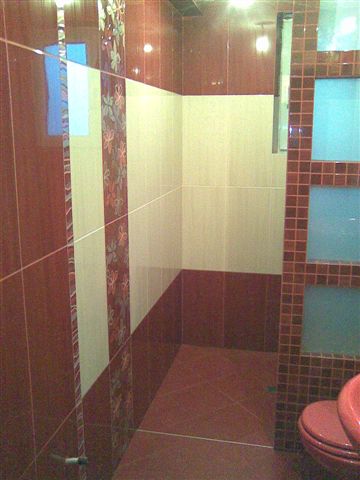

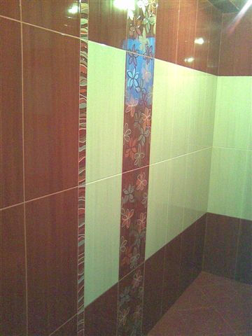

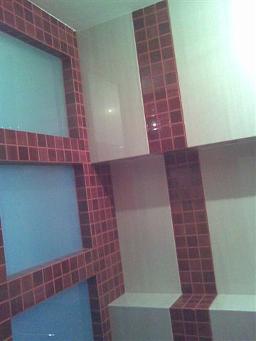

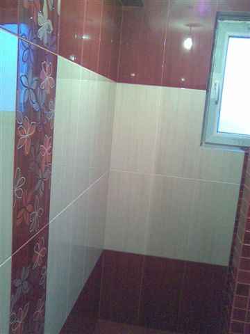

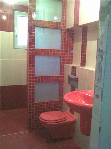

И най-накрая, готовата вече баня :-D. Предупреждавам, че снимките са с телефон, и санитарията изгглежда розова, но в действителност си е червена.

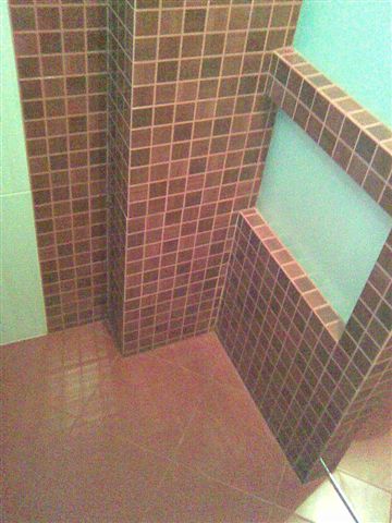

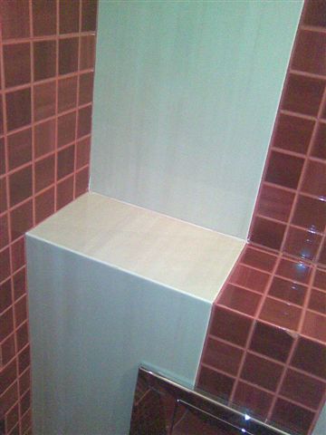

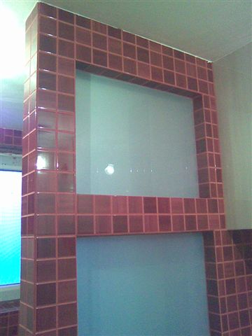

Параванът е направен от гипсокартон, след което е облепен с плочки. Стъклото е триплекс-мат. Ето някой снимки по-отблизо и по-детайлно

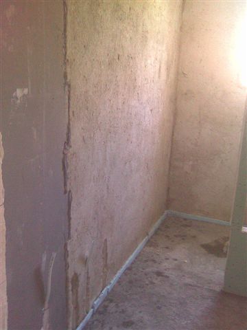

Продължаваме
Стената зад паравана, където ще е душа.

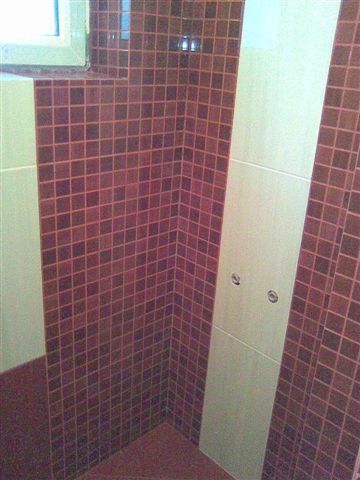

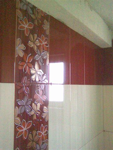

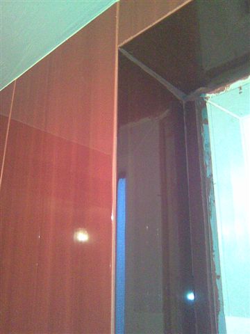

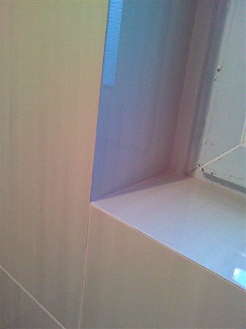

Още от ъглите без лайсни и обръщането на прозореца
Долната част на прозореца
Горната част на прозореца
