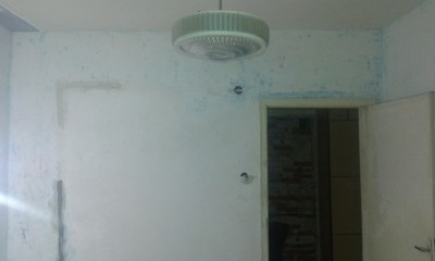

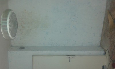

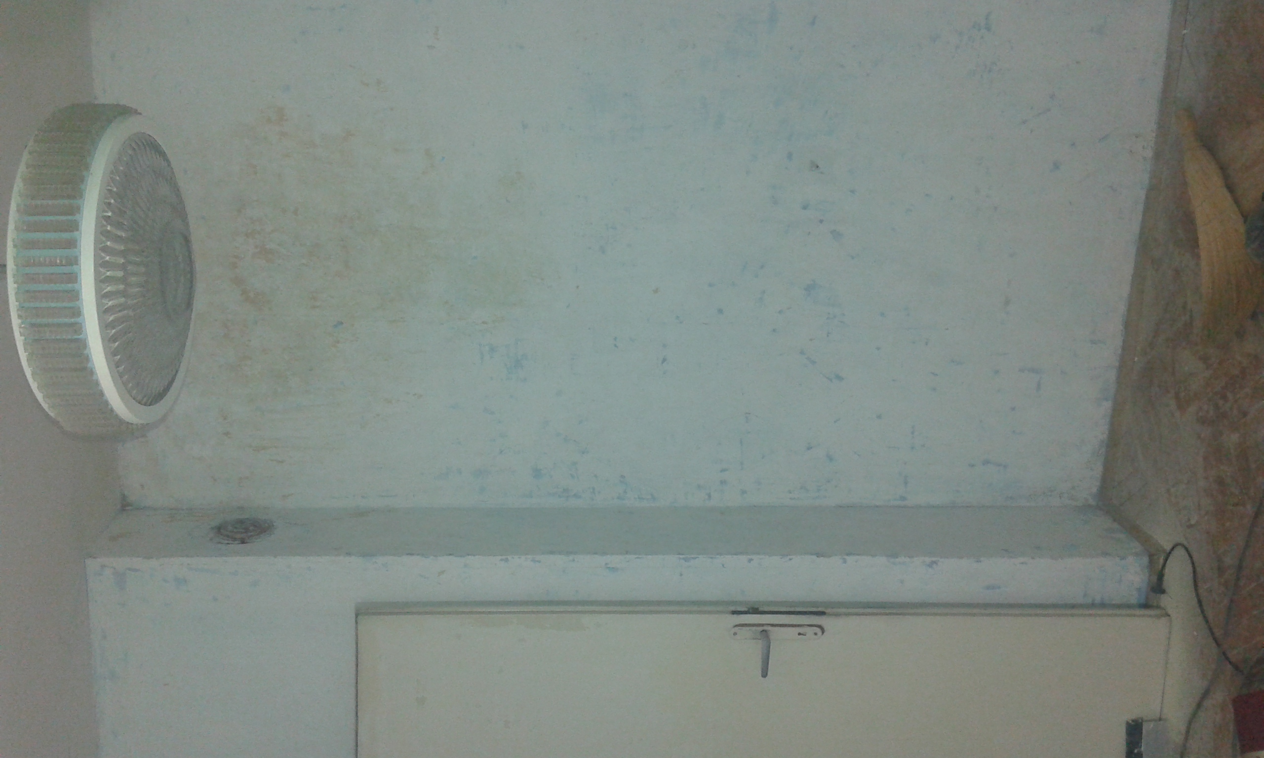

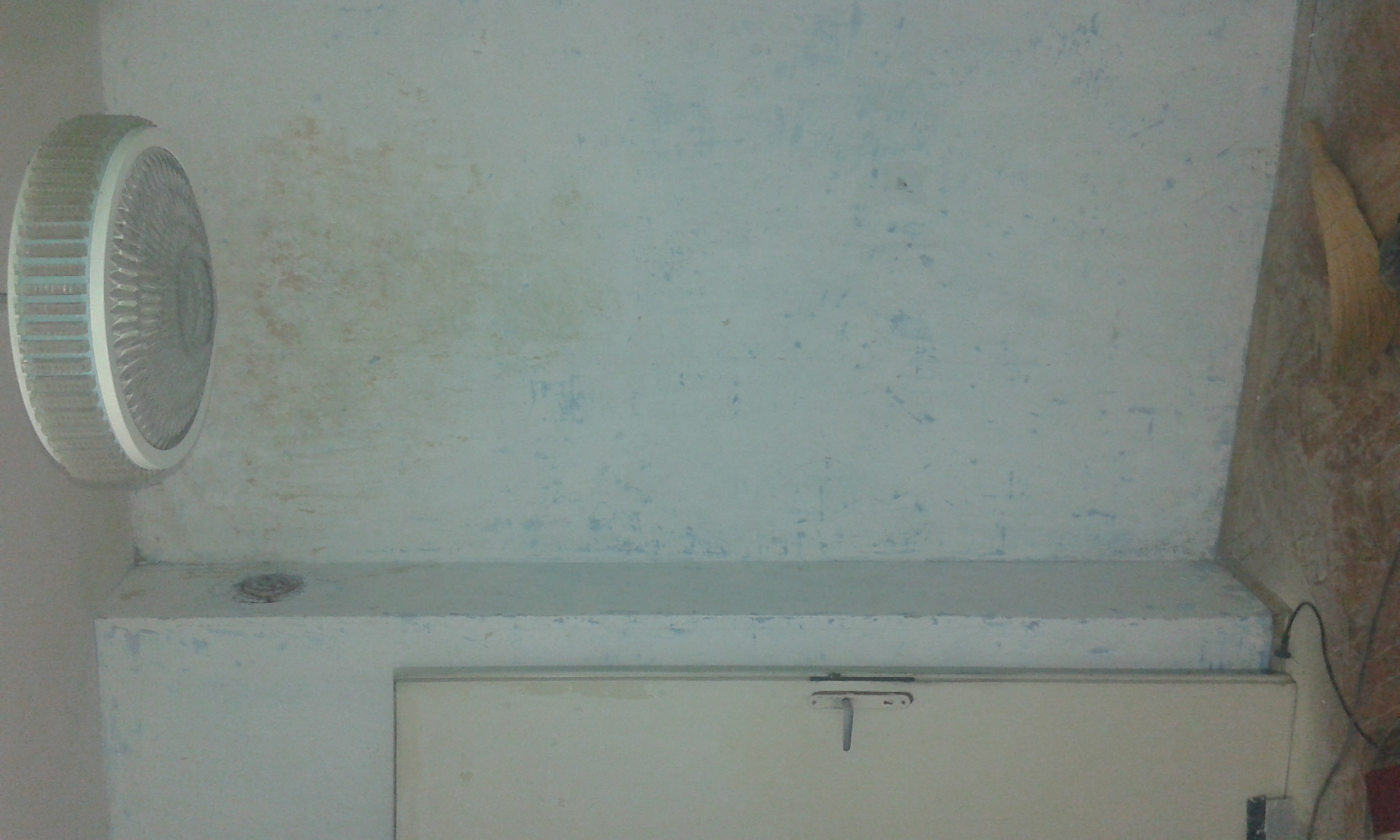

Фибрана на тавана мисля да го залепя с теракол,отгоре мрежа и шпакловка.Моля за съвети,дойде времето да закупувам материали.МОЛЯ кажете ми фибран или гк ?

Reiser написа:Фибрана на тавана мисля да го залепя с теракол,отгоре мрежа и шпакловка.Моля за съвети,дойде времето да закупувам материали.МОЛЯ кажете ми фибран или гк ?Каква е разликата фибран-стиропор за таван? При мене е стиропор, лепен с теракол на гребен + дюбели. Мрежа и шпакловка с теракол. Не съм търсила гладкост. На 2 пъти по няколко часа вечер и боя. Върши ми работа и беше безпари направо

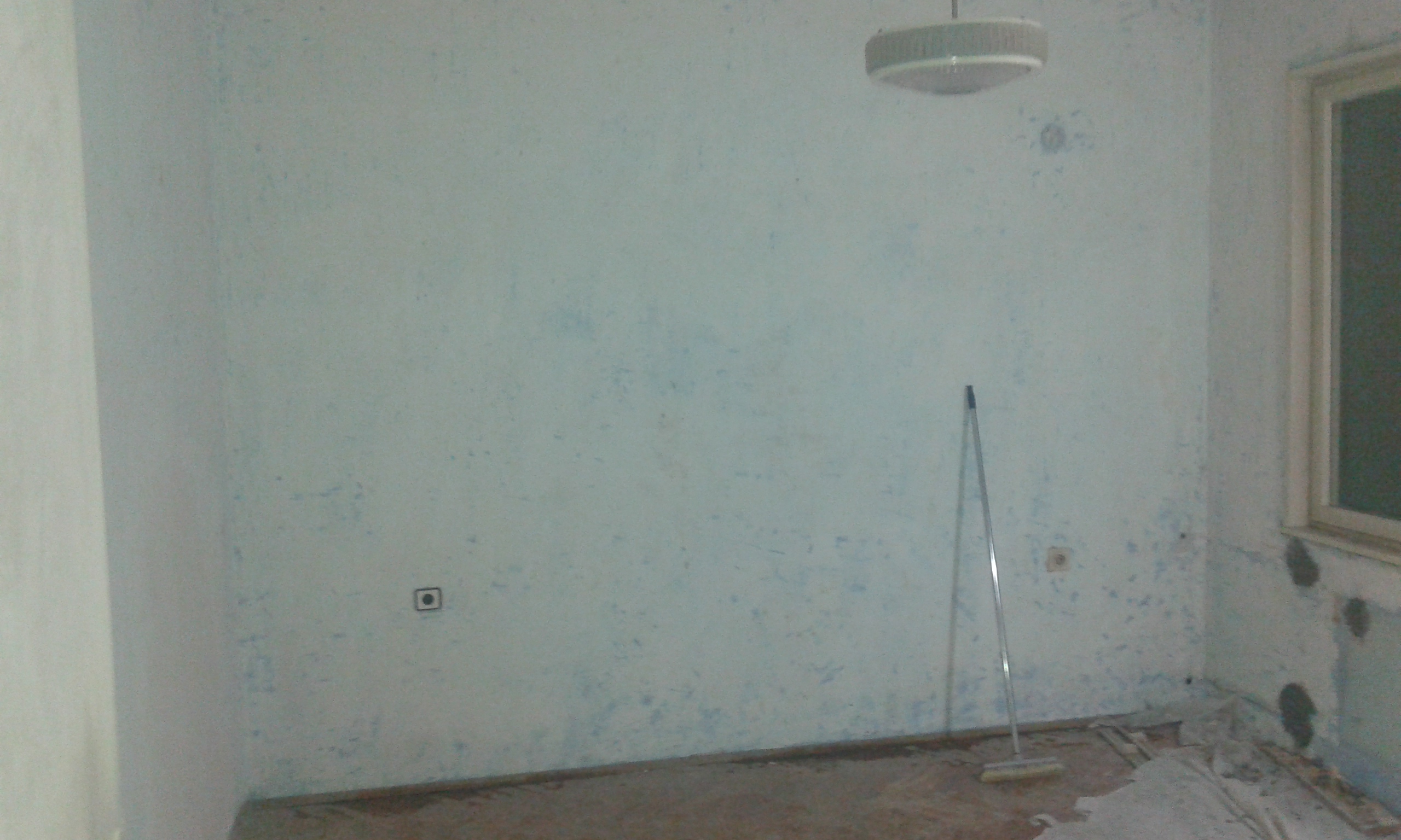

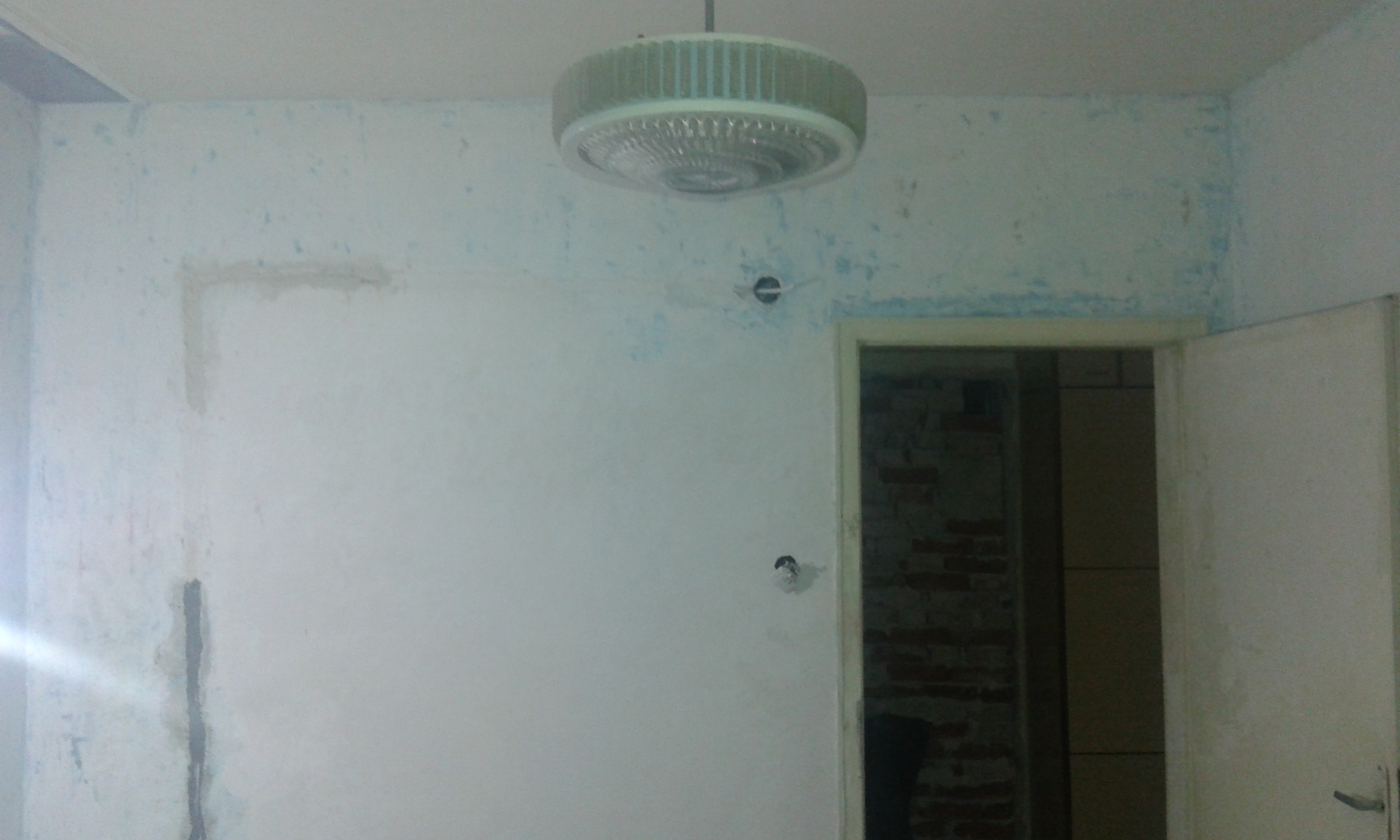

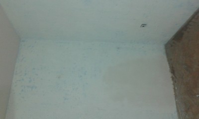

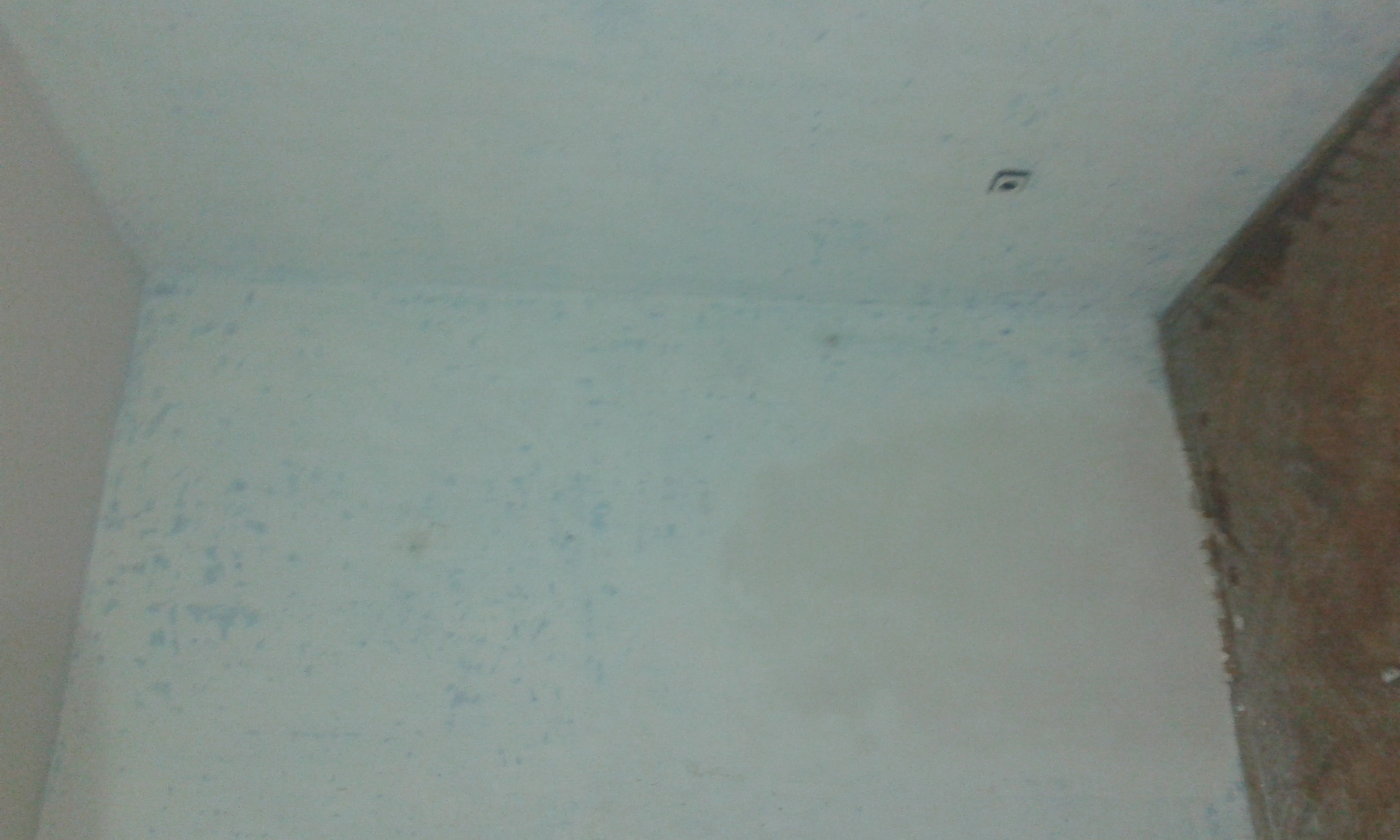

Добър вечер,взех си решението за таваните,ще монтирам г.к + вата,мислих,сматах и ми се струва,че разликата в цената не е голяма също така и да се предпазя и от въжможната влага след като уж ще се санира блока.На въпросната чупка ще монтирам вграден гардероб с размери д.285 см в. 250 см ш.35 см,моля кажете ми какви материали(плоскости) да използвам за гръб до стената,рафтове,страни,благодаря на всички

35 см.за гардероб е малко за мене. Помисли добре за изолацията зад гардероба , че ако е на външна стена може да се получи конденз зад него и да мухляса след време..
- Мнения: 15632
Рафтове си ги правиш дълбоки колкото искаш, но зако ще висят закачалки, се съобразяваш с тях. Старите гардероби бяха 60см реална дълбичина. Сега новите биват по-плитки. Може и да сa раздвижени самостоятелни секции, нали
