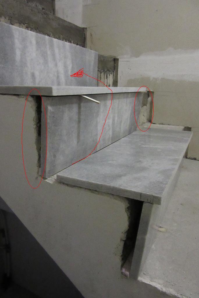

Днес се опитах визуално да направя няколко примерни разположения на чело под наклон. Факт е, че до момента не съм виждал подобно стълбище. В интернет намерих само една снимка. Като цяло концепцията до момента е право чело и стъпало с дълбочина 26.5см.
Започнах с отклонения 2.5см, 2см и 1.5см. Малко странно ми изглежда. Може би с 1.5см най-малко се усеща разликата. В този случай стъпалото би се увеличило до 28см в дълбочина.
Възникнаха няколко въпроса:
- При наклонено чело, то контактната повърхност със стъпалото не е равнина, а ръб. Ще се получи фуга, която е необходимо да се попълни естетически. Но при положение, че контакта на чело със стъпало е ръб, а не повърхнина, то увеличавали се вероятността да се получи отчупване на стъпалото в участъка с надстърчането. Твърдо аз ще заложа на надстърчане от 15мм.
- Как се фиксира чело под наклон от няколко градуса. Какъв чалъм, какви инструменти. С какъв материал ще се попълва по-голяма фуга между бетона и камъка. Фугата ще е голяма и с лепилото за мрамор ми се струва доста нерентабилно, пък и самото лепило има определени норми за дебелина на слоя, който се полага.
- поради острия ъгъл между чело и стъпало ще се получи триъгълен участък в областта на цокъла. Как се оформя цокъл при наклонено чело...
- тъй като пръстите на стъпалото потъват леко напред (петата при слизане назад), то при качване/слизане каква е вероятността да си закачиш крака над глезена в стъпалото в областта на надстърчането.
Въпросите са ми малко лаишки, но при положение, че не съм виждал подобно стълбище, пък и аз ще лепя камъка при моето, се интересувам от начина на изпълнение. Благодаря.

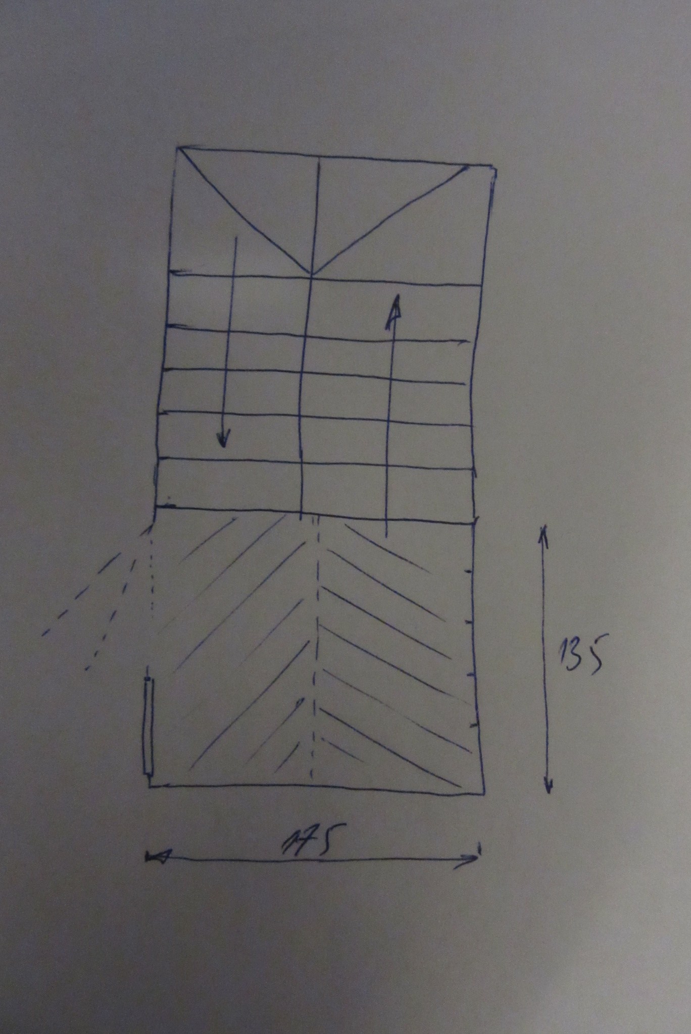

П.П. В допълнение - Ще се опитам да поръчам /зависи от фирмата за рязане/ две парчета за площадките, които да се лепят без фуга. Има ли значение как са разположени спрямо стъпалата. Свързващата линия да е надлъжно на стъпалата, както съм отбелязал на картинката или напречно. Основата е сух под 7см, под който минават тръби за парно.

Колко сантиметра ще наклониш стъпалото си е само твое решение, разбира се, но аз бих заложил на повече от 1,5 см, за да спечеля повече широчина за стъпалото.

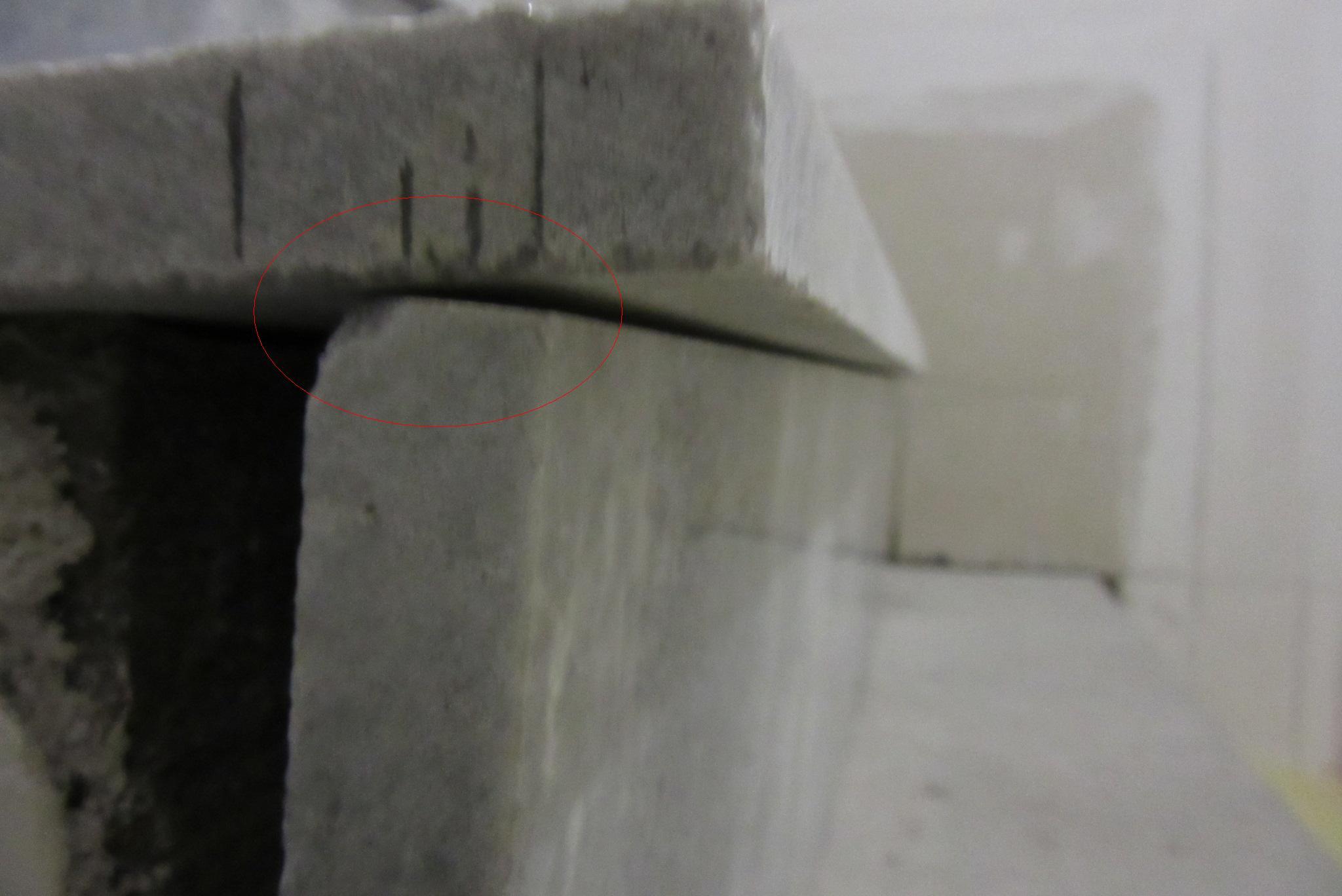

Фуга между горния ръб на челото и стъпалото не е е редно да има, най-вече от естетически съображения. В такива случаи прижулвам с шлайф от нула откъм лицевата страна до един, два или колкото е необходимо милиметра към гърба на челото, за да легне стъпалото плътно върху наклоненото чело. Не е трудно, особено ако камъкът е мрамор или варовик, но прахолякът е в невъобразими количества, та ако го правиш, непременно си приготви хубава маска. Прижулването се прави преди монтажа на стъпалата, навън, и когато вятърът задуха в посока на комшията на когото най-много те е яд.
Чело под наклон се фиксира по същия начин, както и вертикално чело - с гипс. По-конкретно процедурата при теб би била следната:
1. Поставяш първото (най-долното) чело в точната му позиция (наклон, ниво, прав ъгъл спрямо стената и т.н.). Би трябвало в тази му позиция то да надстърча над замазката на стъпалото.
2.В двата му края го затискаш с две къси летви, на които единият край е стъпил върху замазката, а другият върху ръба на челото, и слагаш по две - три тухли върху всяка от летвите. Тежестта им ще държи челото да не мърда.
3. Проверяваш пак позицията на челото, и го дотамъняваш.
4. Клепеш със строителен (бързостягащ) гипс две съседни тесни страни на две половинки тухли единички, каквито спомена по-рано че имаш, и ги лепваш в двата края на челото, без изобщо да натискаш към него, за да не го мръднеш, а само колкото да се допре гипсът. Т.е. едната страна на тухлата ще е залепена за камъка на площадката, а другата за челото. За следващото чело едната страна на тухлата ще е залепена за първото стъпало, а другата за второто чело и така до най-горното.
5. Изчакваш две минути гипсът да се втвърди и челото е фиксирано. Можеш да преминеш към поставяне на стъпалото.
На следващия ден махаш тухлите с гипса. Не се притеснявай, той не залепва супер силно към полирани повърхности, и е достатъчен лек удар с чук, за да го откъртиш. Малкото останал гипс изчегъртваш с шпакла.
Ако не си го правил преди, не се нахвърляй на много големи парчета за площадките! За да залепиш парче с размер 90 / 140 / 2 см ( каквото горе - долу излиза по размерите, които си дал в скицата) без да го счупиш, и да си напълнил всичко под него с точното количество разтвор, си иска практика, която определено излиза по-евтино да се усвои на чужд голям обект, където някой друг плаща материала
Имай предвид също, че плътността на мрамора е почти 3, и такова парче тежи около 70 кг...
Площадка с полирани камъни 60 / 30 см, наредени без фуга също изглежда прекрасно.

чет юли 05, 2018 11:40 pmprascho написа: ... С какъв материал ще се попълва по-голяма фуга между бетона и камъка. Фугата ще е голяма и с лепилото за мрамор ми се струва доста нерентабилно, пък и самото лепило има определени норми за дебелина на слоя, който се полага...Ако разстоянието между замазката и камъка е около сантиметър или повече, можеш да използваш само силен разтвор от цимент и пясък. Тръгнеш ли да купуваш лепило по 30 лв торбата (което така или иначе в твоя случай просто не е нужно), икономията от майстор ще я дадеш в строителния супермаркет умножена поне по две.

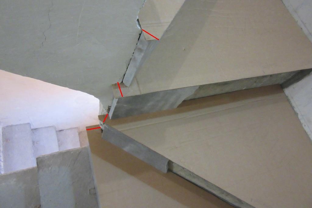

Бих искал вашето мнение за оформяне на ъгловите участъци на ъгловите стъпала. Изготвих шаблони на част от тези стъпала и ме притеснява, че получилите се крайни точки ще са доста крехки, както при изработване, така и за транспорт и монтаж.
Предвид вашия опит моля за съвет. Благодаря.

Точно така!
Няма да се плашиш, зорът е само докато ги сложиш!

Вчера ми хрумна и вариант за оформяне маркиран в червено. Да следват челото, което е под тях без аванс от 2 см. Като цяло има ли правило, което да се следва. Да кажем при завой под 180 градуса завършващите участъци да са успоредни на стъпалото, на челото или нещо друго...

Тези оформяния можеш да си ги направиш и на место за да не стане "късо" при рязане по шаблоните..
