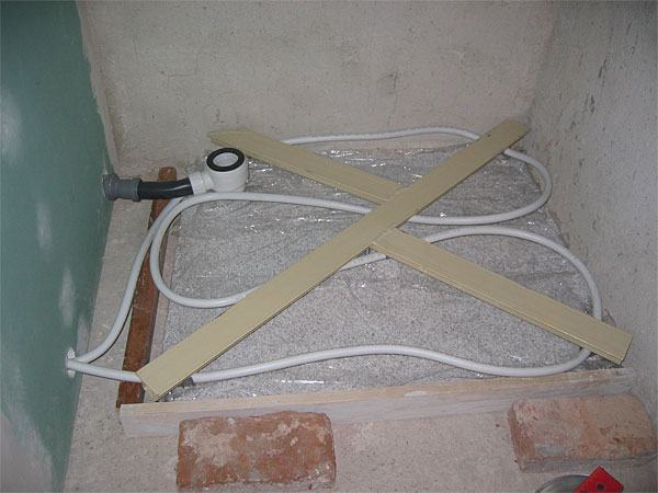

Чакаме ги плочките на 09.10. До тогава - малка отмора и разбиване в кухнята. Евентуално чакам баща ми да докара малко перлит - ще вдигам нивото с перлит - тамън и добра изолация ще стане. Вчера вързах отново камината и пробвах парното - на 6 е. Особено в комплект с пилешки пържолки от барбекюто.
Междувременно през тези 3 почивни дни не си давахме много зор. Довърших стената, фугирах я 2 пъти (сега и 3-ти ще трябва да я минавам - още има забележки). Явно фугирането не ми е силна страна...

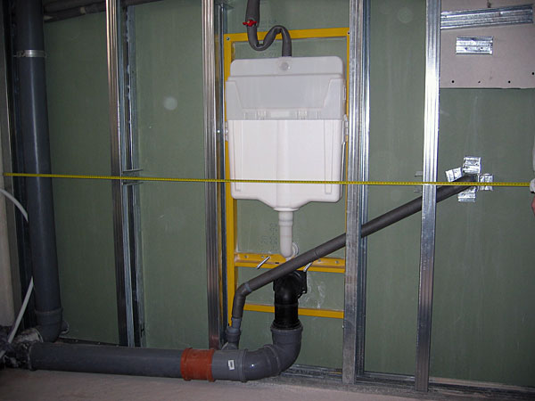

Направих канализацията и вързах казанчето. Монтирах механизмите на бутона и вътрешностите му.

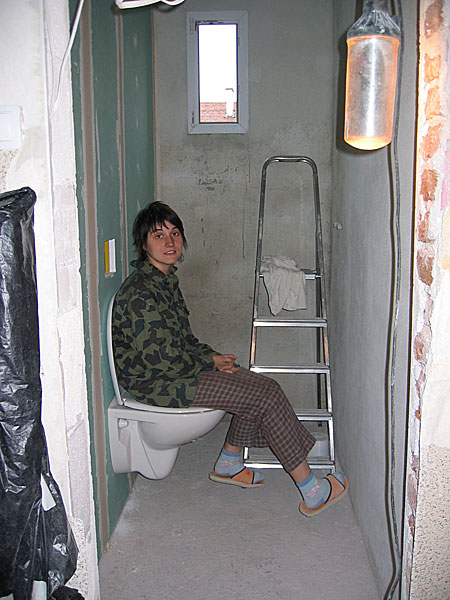

Пробно закачихме и тоалетната чиния - резултата е повече от задоволителен - като седнеш на нея не ти се опират колената в отсрещната стена.
Също пробно закачихме и мивката...

Тестване на новата тоалетна чиния. Краката на седящия не се опират в отсрещната стена.
Канализацията - напълно завършена, нетествана.

Малко снимки от последната седмица.
Статус репорт:
- разбит и изхвърлен всичкия цемент и боклук от кухнята (ниво -22 см).

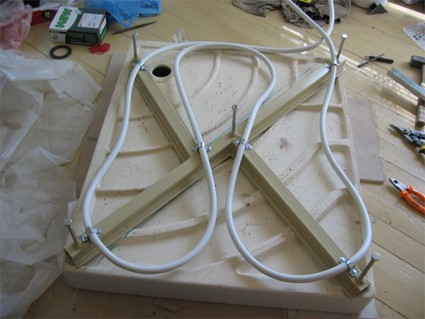

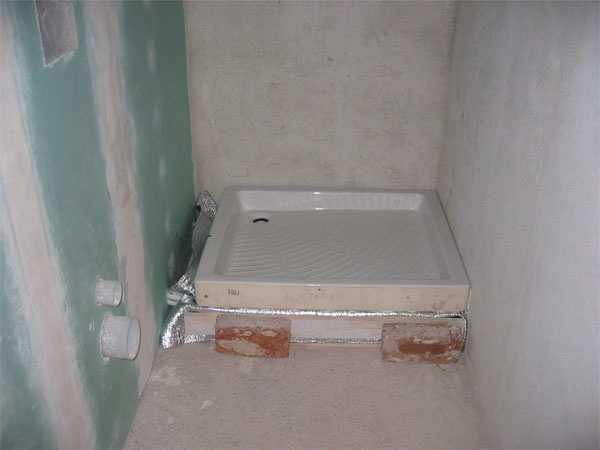

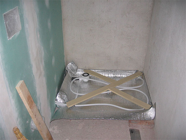

- монтирано коритото на душ-кабината
- подготовка за къртене на стената между кухнята и хола
- подготовка за смяна на ел. инсталацията на целия етаж
... Вече малко излязохме от банята.
Май ще трябва да отварям нова тема.
Коритото, вече монтирано и залепено към стената и стойката със силикон
Още изолация
Стойката вече монтирана. Изолацията - задължителна.
Старият изпитан метод с перлит.
Стойката на коритото. Малко тръби от парното за "подкоритно отопление"
