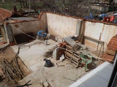

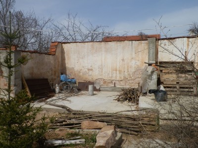

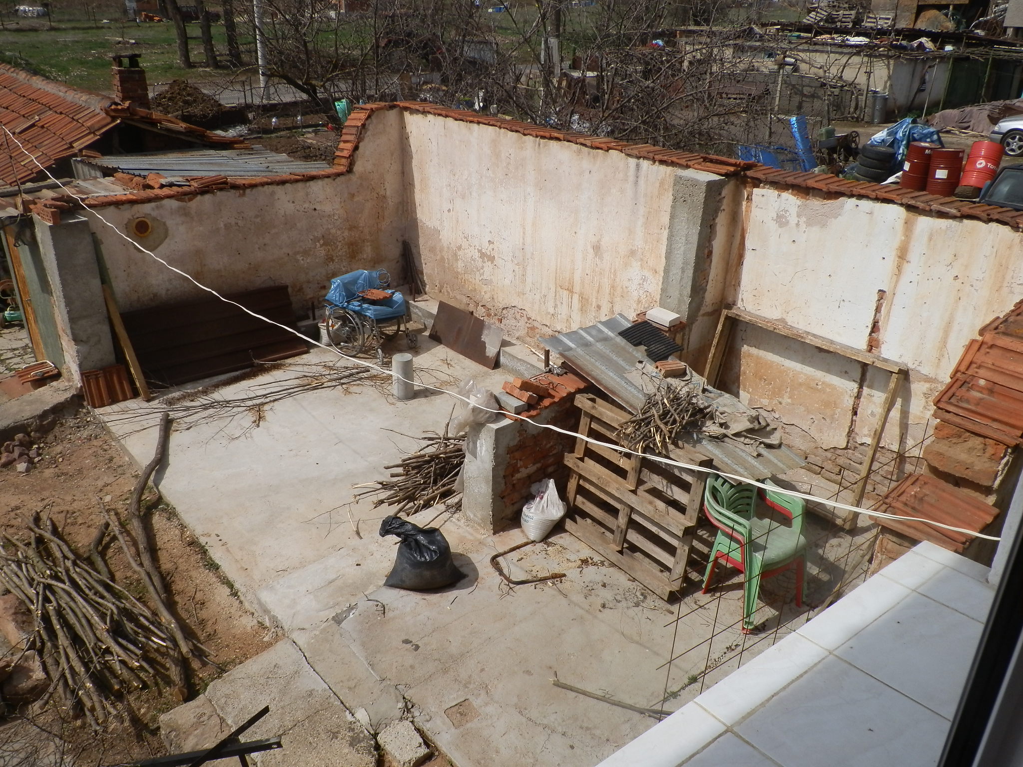

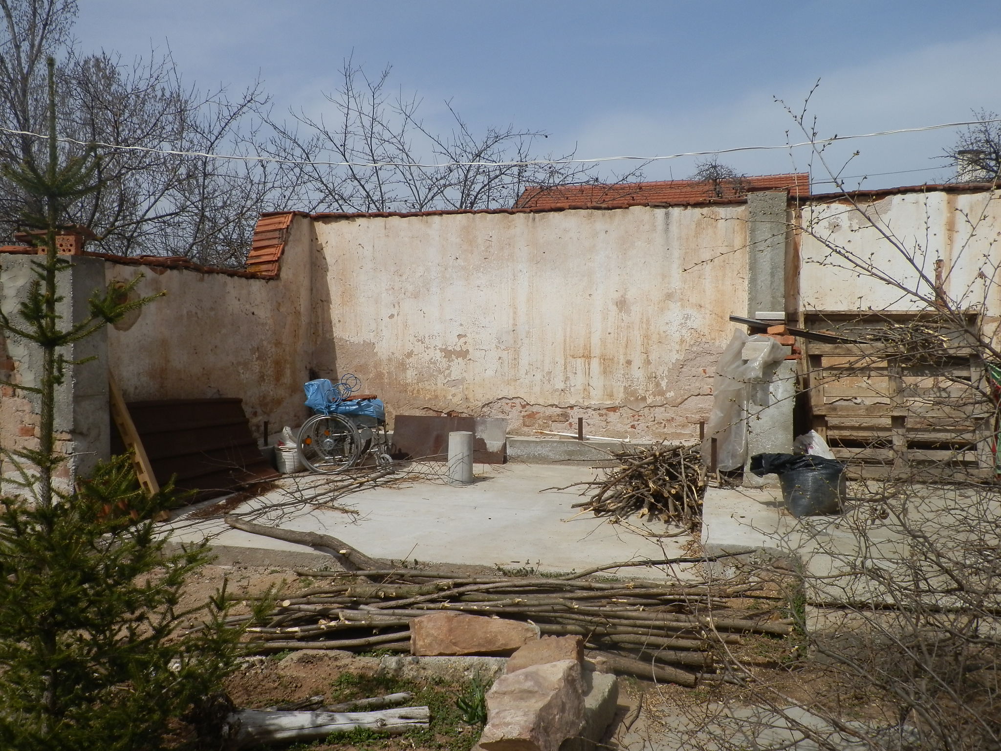

Според теб за около 20-23кв навес какви носещи греди трябва да взема и на колко места трябва да са?Сега чакам един майстор комшия да дойде да ми каже горе долу къде трябва да се намират носещите греди,колко на брой за да мога да купя материал,защото трябва да почвам да го правя вече че време не остана,ако искаш мога да кача снимки днес по някое време!? Да дадеш акъл,защото се вижда че разбираш от тези работи!
EDI - майстор
Абе, разбирам, колко да разбирам, гледам, чета и накрая пак го правя както съм решил :lol: Моите греди са 12Х12 и за колоните и за двете хоризонтални носещи греди, навеса ми е 6,60 метра на 2,5 метра.При мен са три носещи колони.При теб не знам как е дължината, но ако е по-дълъг от моя, бих сложил 4 колони.Хоризонталните ми греди са по 3 метра, няма провисване до сега за 1 година.Гледай, ако можеш да си вземеш по-сух материал.Качи снимки да поогледаме, да пообсъдим въпроса, интересно ще е.
comunikator - специалист
Цялото здание :-D е около 7.5-8м дълго и широко около 4м.
Първоначално идеята беше да се покрие само едната част,защото както се вижда е разделено на две,но сега мисля да го покрия цялото.
От горе е гол зид защото навремето това беше постройка - трябва ли да се прави някакъв пояс?
Стените са здрави,последните подобрения от бетон плюс плочата съм си ги правил Аз :)
Колко и какви носещи греди трябва да взема и къде трябва да правя петите?
Зданието е на две нива,разликата е около 30см.
EDI - майстор
Виждам го с три вертикални колони отпред, ако за опора в ляво и дясно ползваш страничните стени .Една в средата на площадката и по една в средата на двете половини.4 метра ми се вижда доста ширина, покрива е голям и може да провиснат ребрата.Затова бих предвидил две хоризонтални греди по 4 метра дълги по средата с една средна колона, легнала на средния нисък зид, като от основата и да излизат две наклонени опорни греди, хванати горе за хоризонталните греди, да речем под ъгъл 45% или колкото си решиш.Така ще носят товара на средната част на навеса.12Х12 греди ми се виждат добре за конструкцията.Ребра може да сложиш 12Х6.Ще трябва и дооформяне на страничните стени, сигурно ще трябва да доиззидаш, ако дадеш наклон напред по сегашните височини на задната стена и колоната, дето се вижда.
Идеята е да се направи скелета и покрива пък аз после ще подзиждам тук там :roll:
