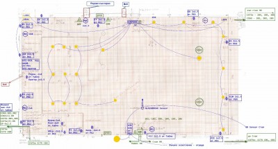

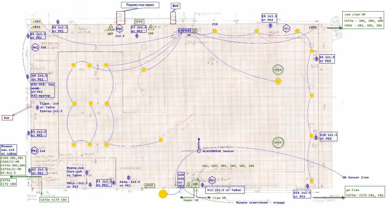

Мислиш с преспектива- кухнята някой ден може да стане команден център с тези толкова комуникации,които си заложил
Не виждам обаче да слагаш пароизолация между ватата и картона.Ако има някоя външна стена това би могло да бъде предпоставка за овлажняване на студената част на ватата.

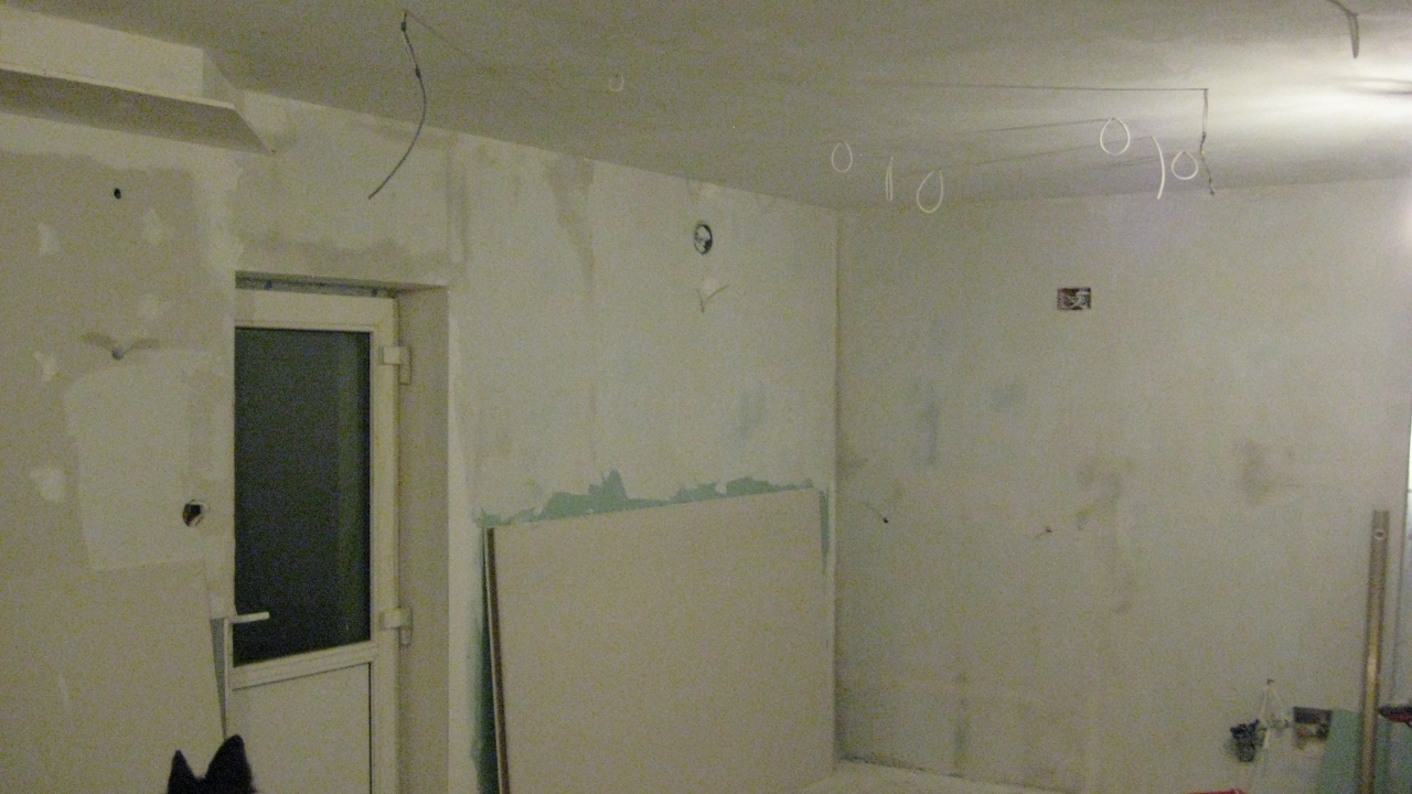

stefan_g_g
- Мнения: 82
Браво!По принцип две от стените са външни, но пък имам солидна изолация от вън на цялата къща - т.е. не мисля че може да се стигне до нещо подобно като овлажняване. Да не призоваваме тъмните сили....
Явно си разгледал моята тема,защото по същия начин и аз реших захващането на кухнята към конструкцията-с кофражни дъски.Вече 6 месеца я ползваме и е пълна с тенджери,чиний,буркани и не е мръднала.
Явно си разгледал моята тема,защото по същия начин и аз ре...дамм видя ми се добра идея и я копирах(за дървени конструкции това би било излишен лукс, но пък там сметките са други). Даже и за стойката за телевизора сложих....
А за комуникациите е ясно защо има толкоз жица. кухнята се явява като буферно помещение. От една страна за сливането с друга стая след около година която ще е хол. Там ще е голямята забава и трябваше да има връзка между двете места позволяваща споделяне на сигнал с възможност за виско раделителна способност както за видео така и за аудио. От другата старна на кухнята пък се пада навеса/барбекю за което също са необходими подобни връзки. Като добавим и зоново аудио и нещата стават 'КО? Ние...'

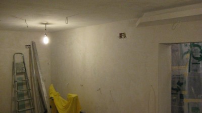

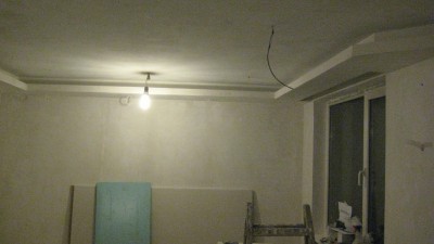

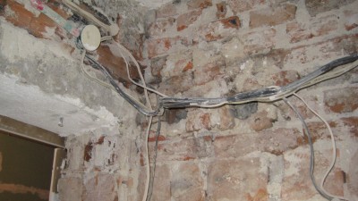

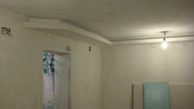

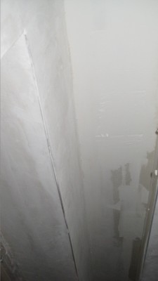

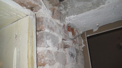

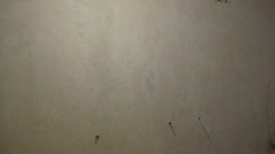

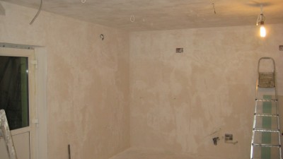

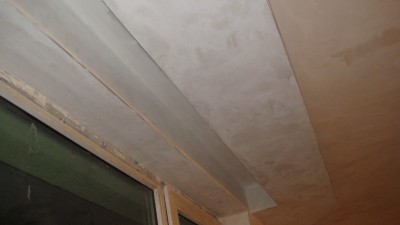

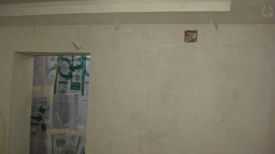

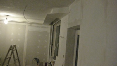

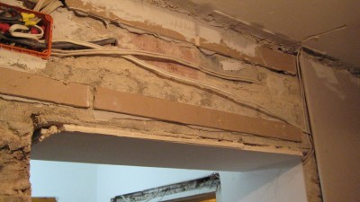

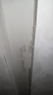

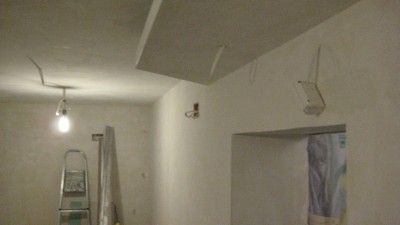

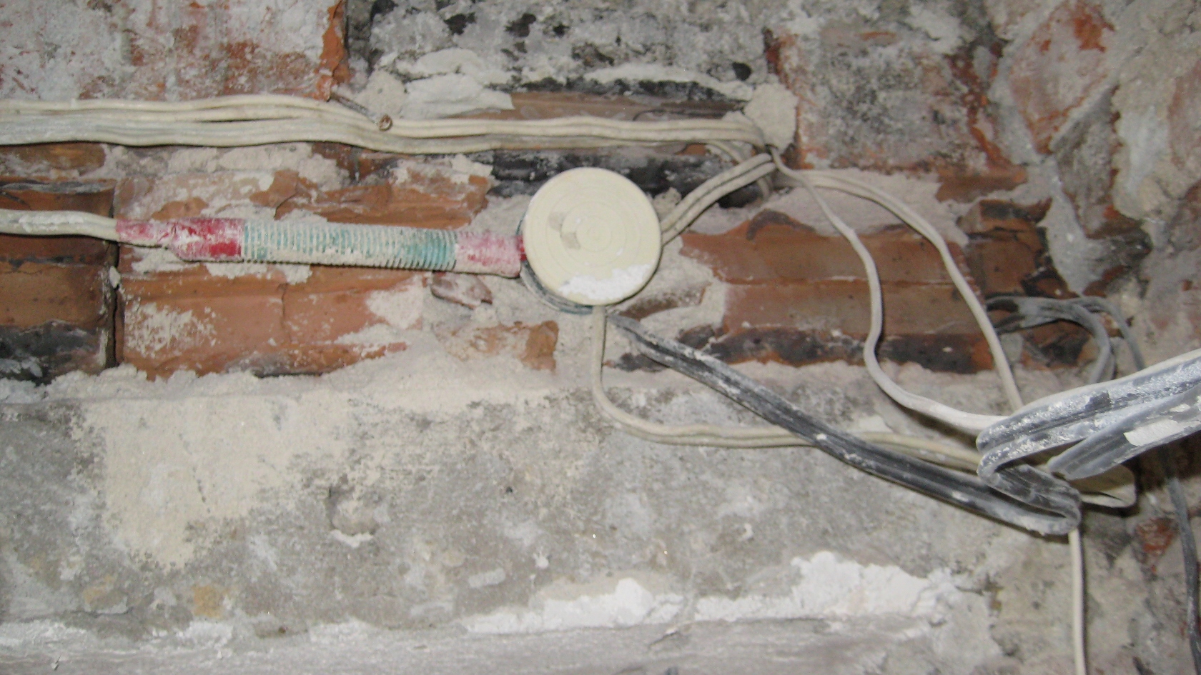

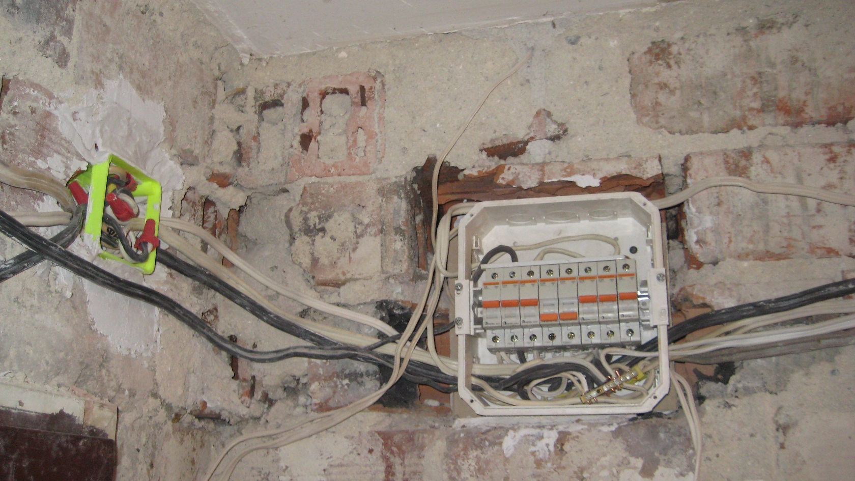

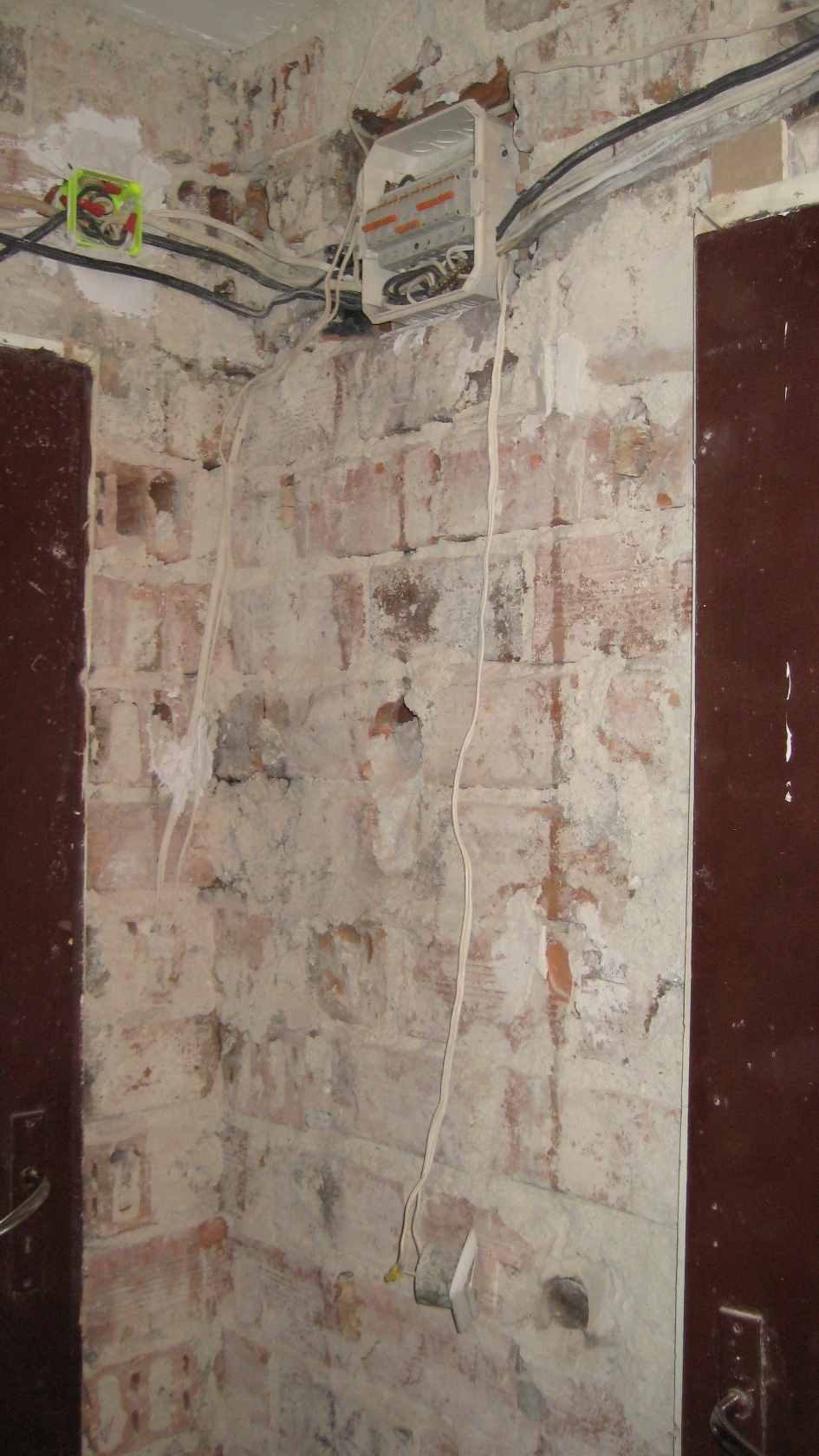

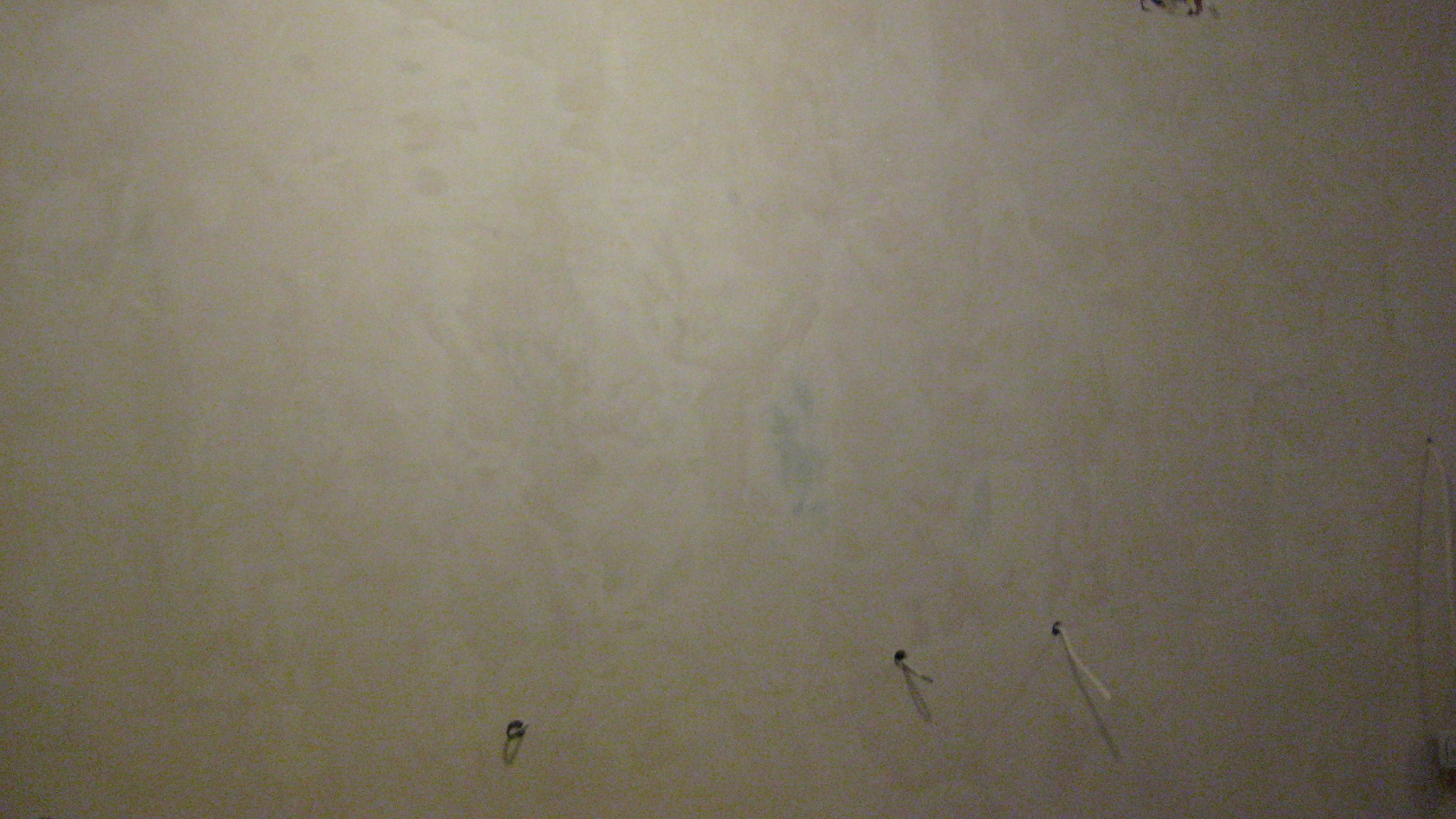

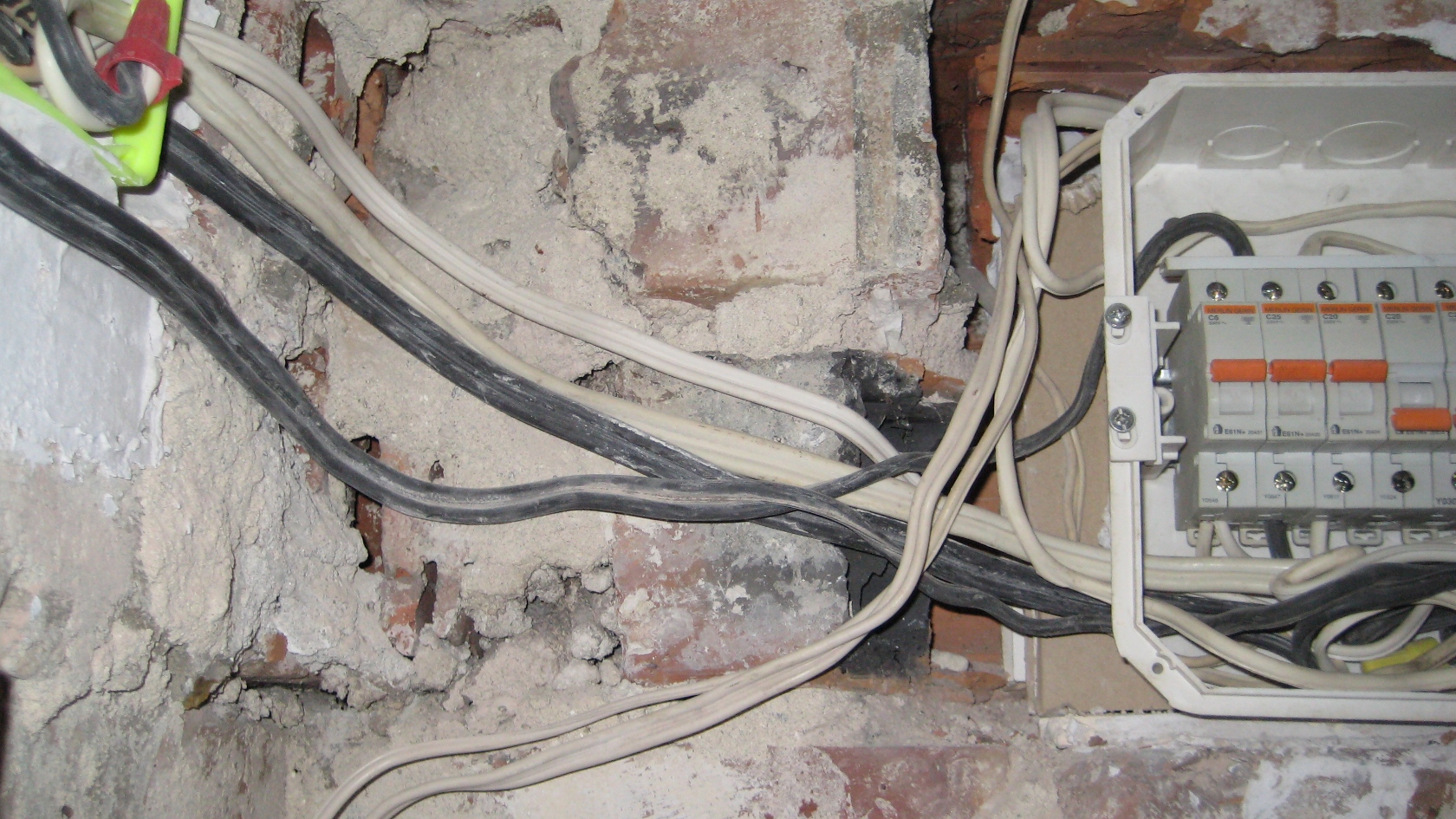

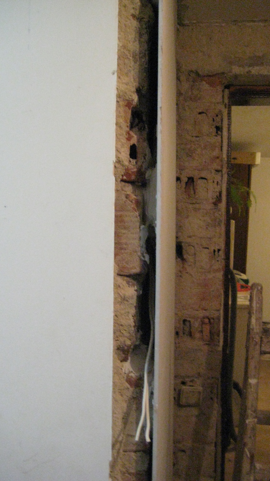

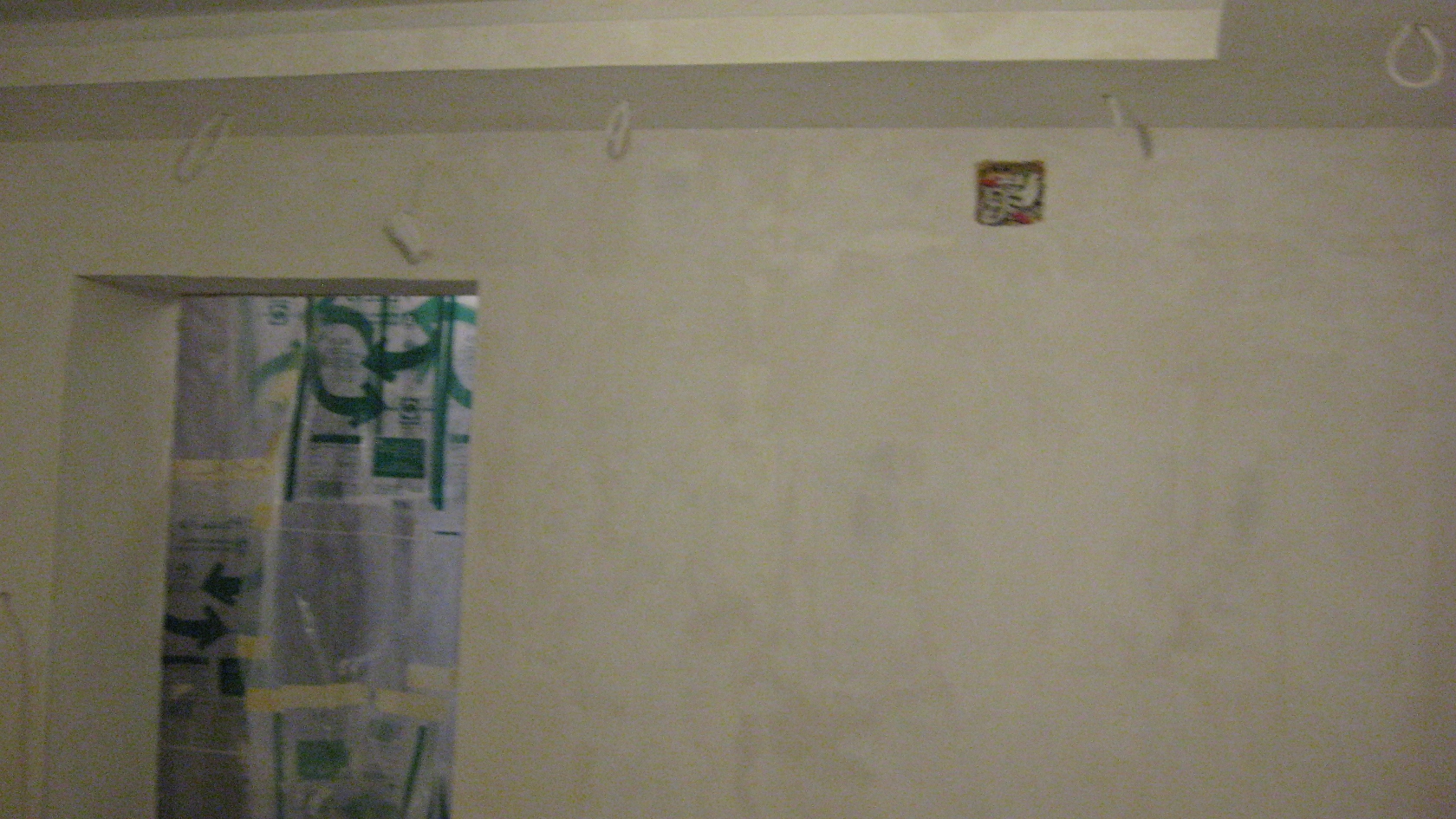

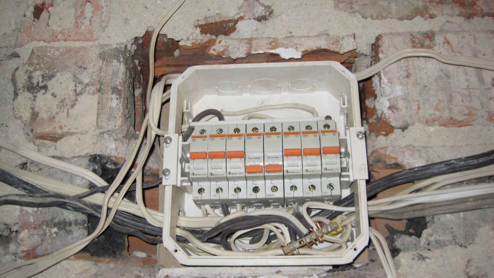

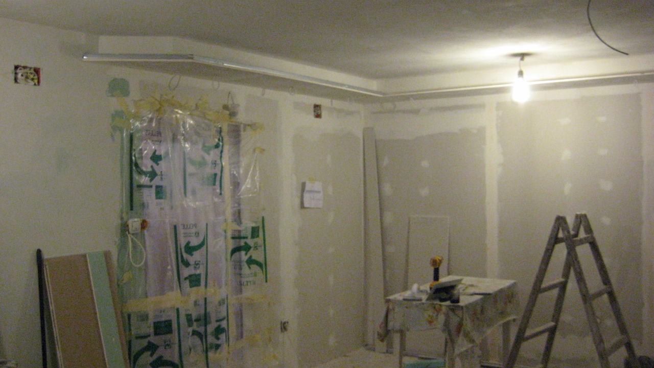

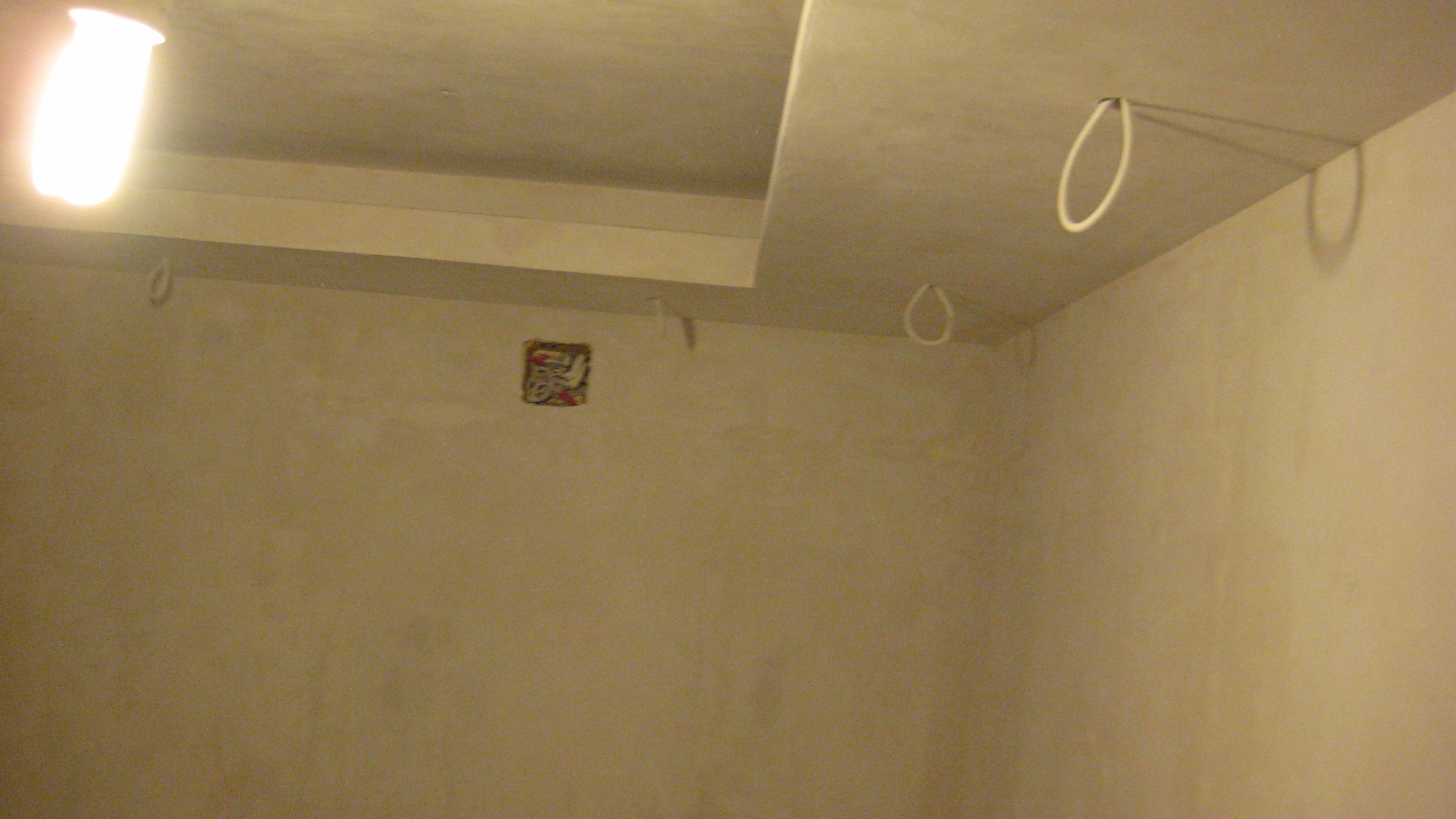

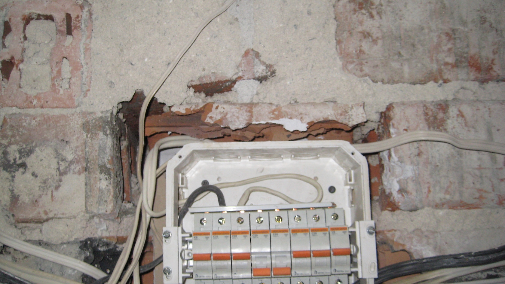

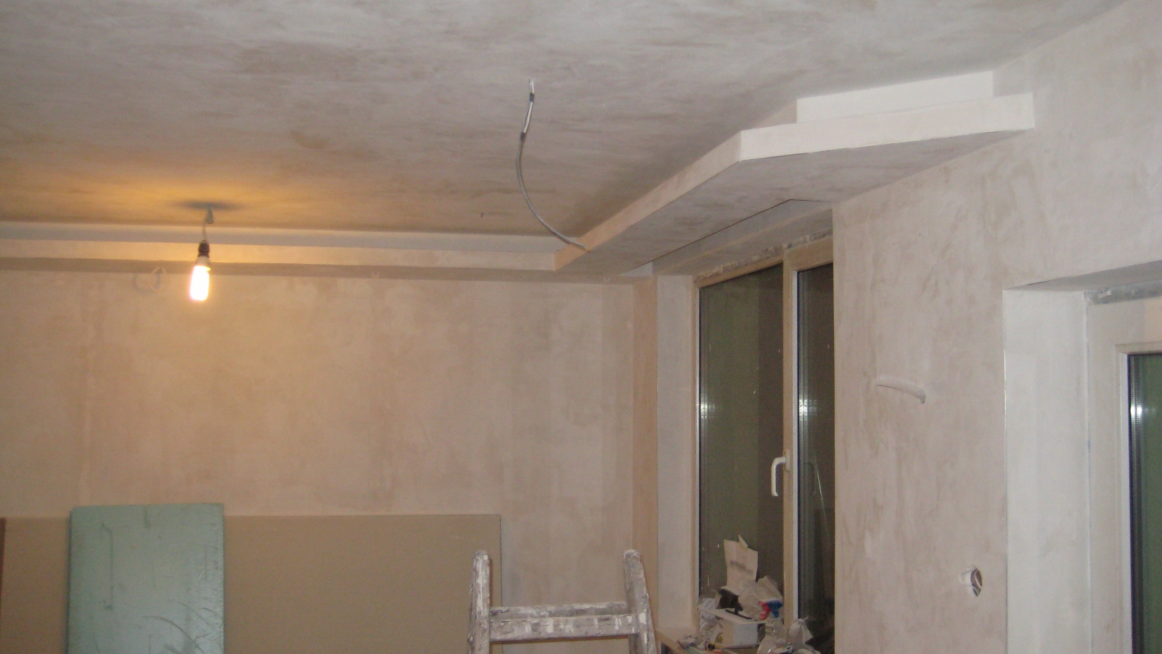

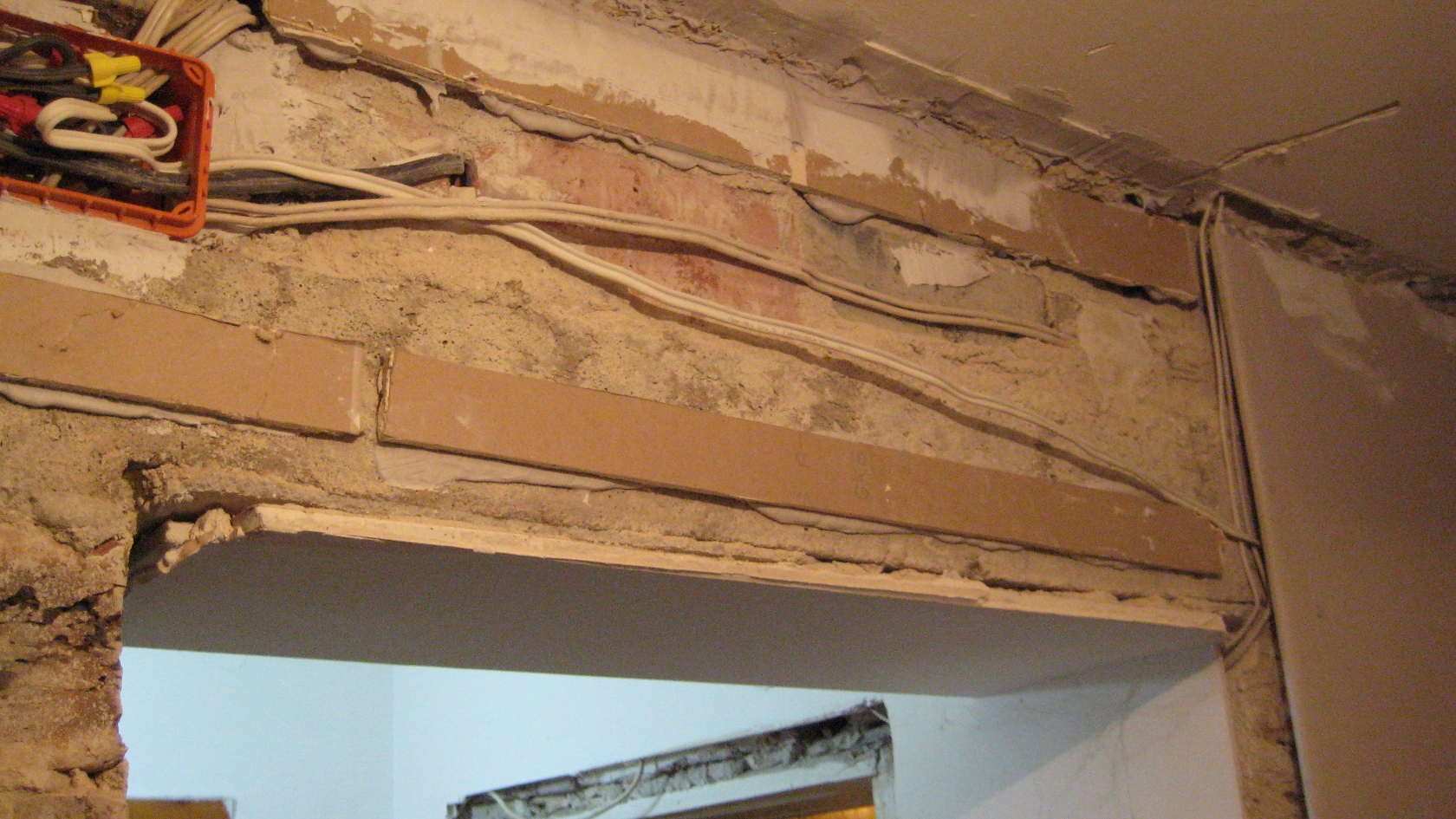

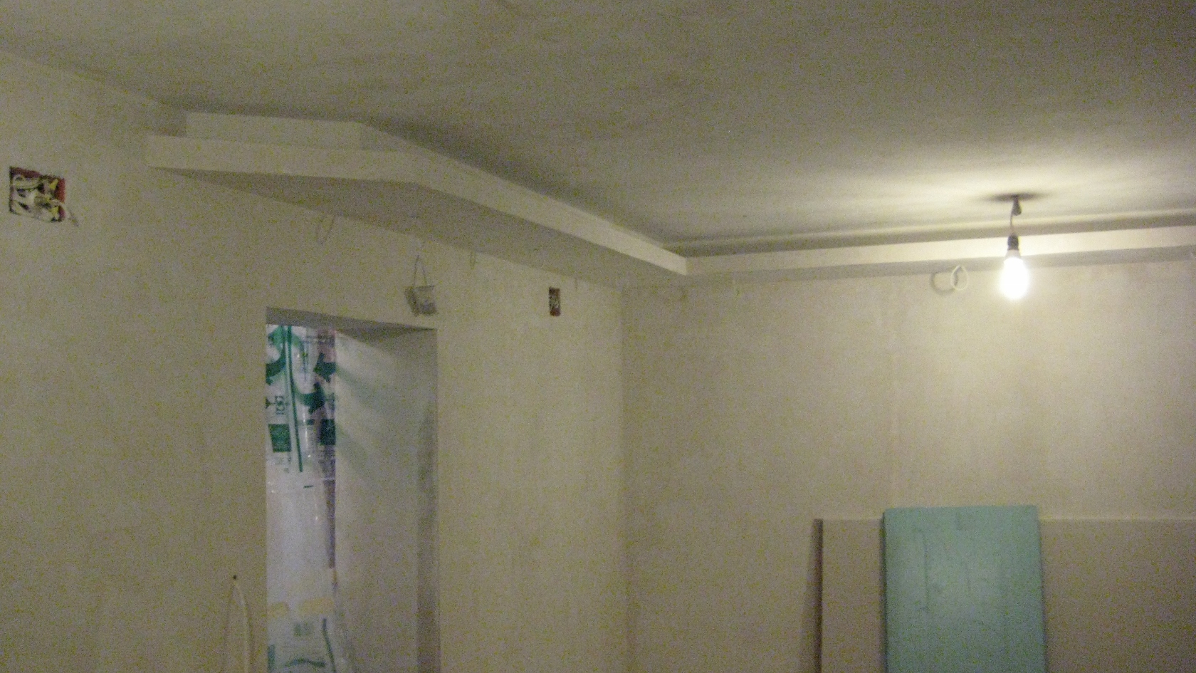

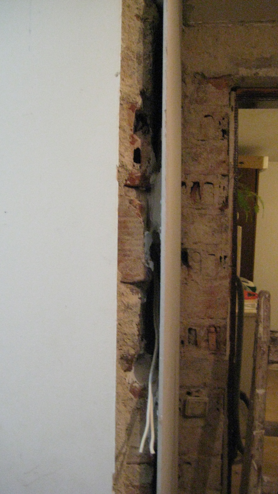

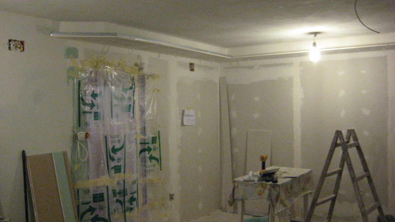

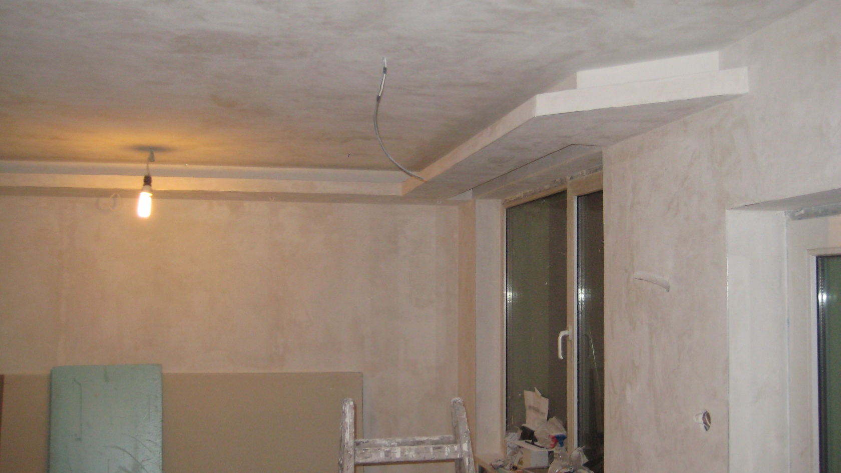

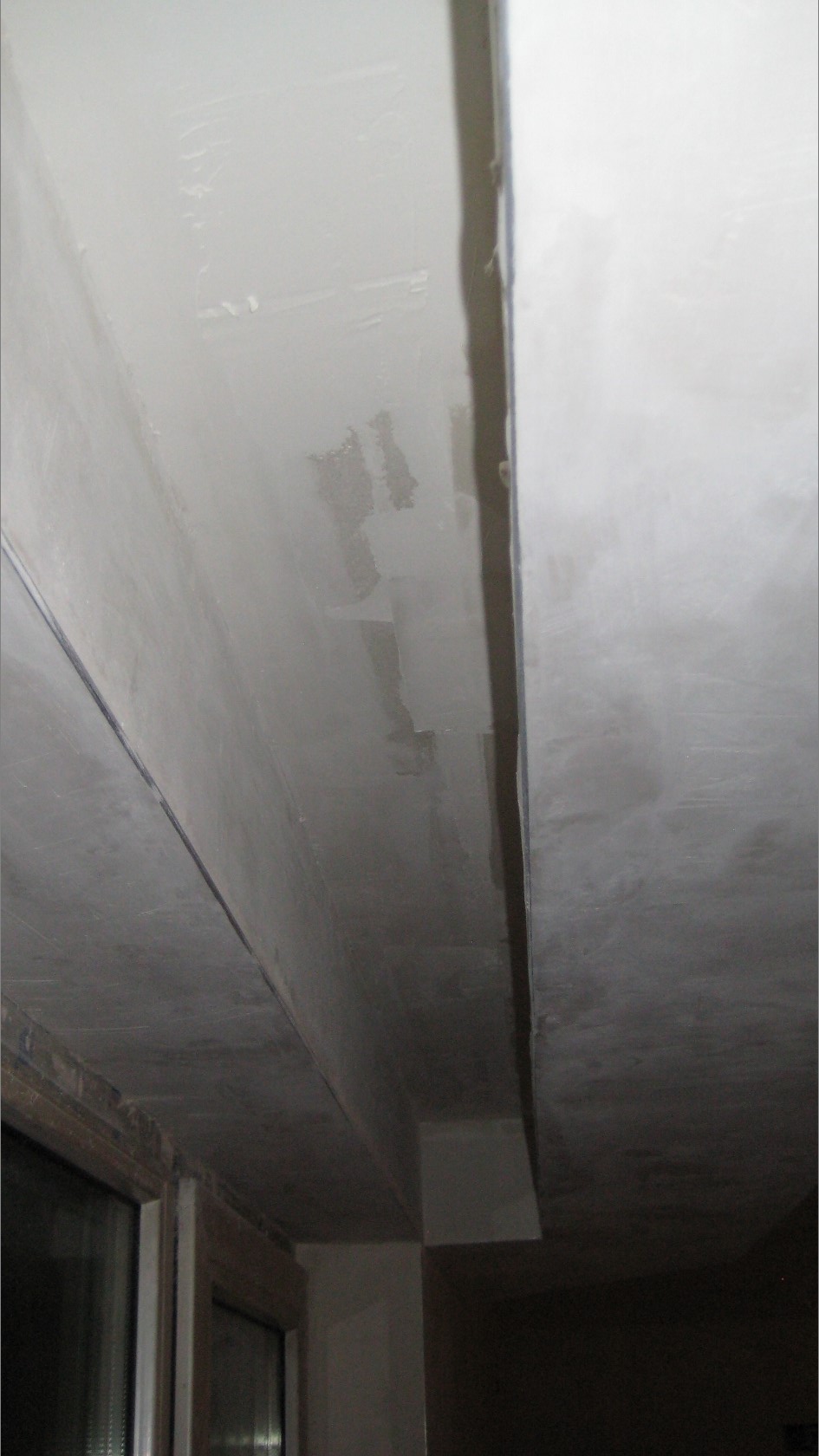

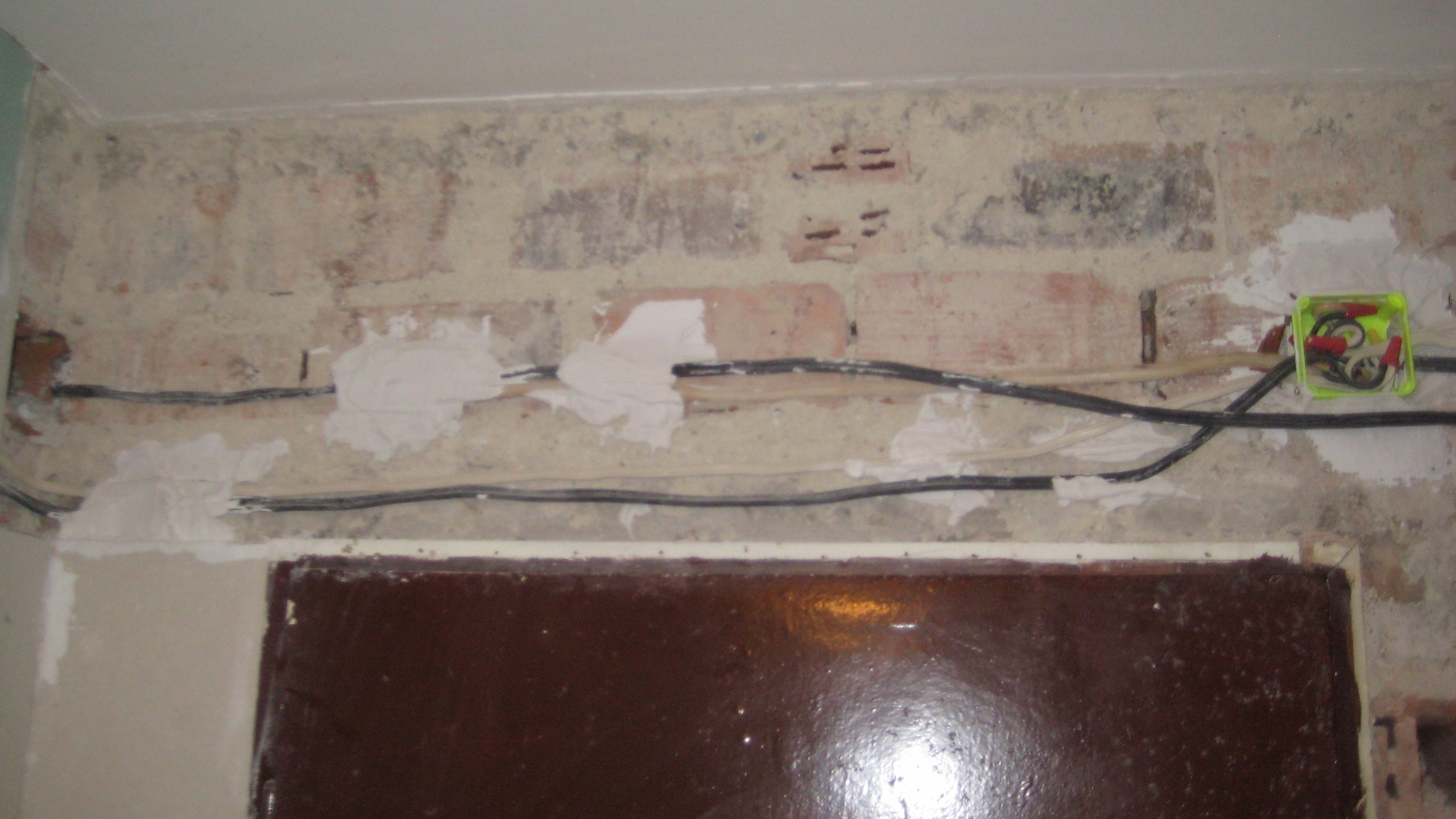

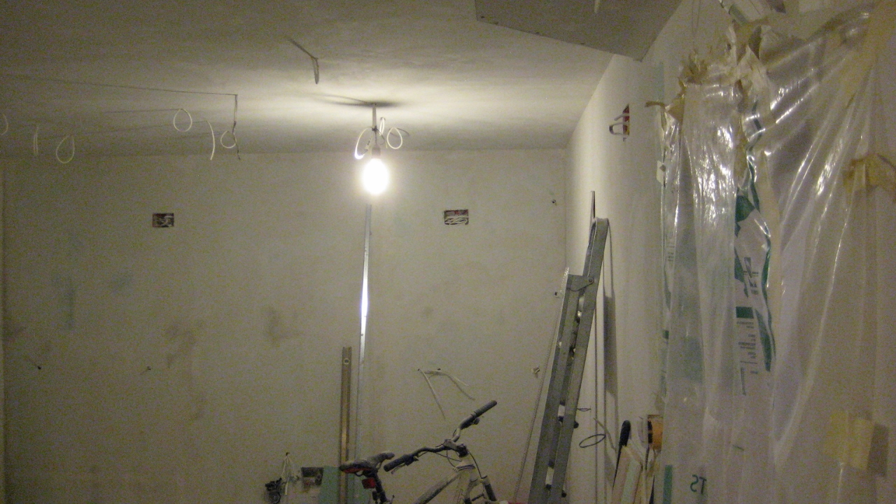

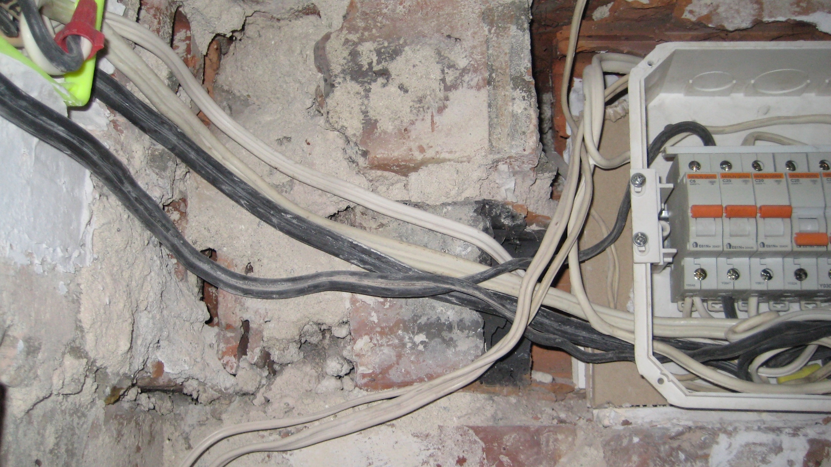

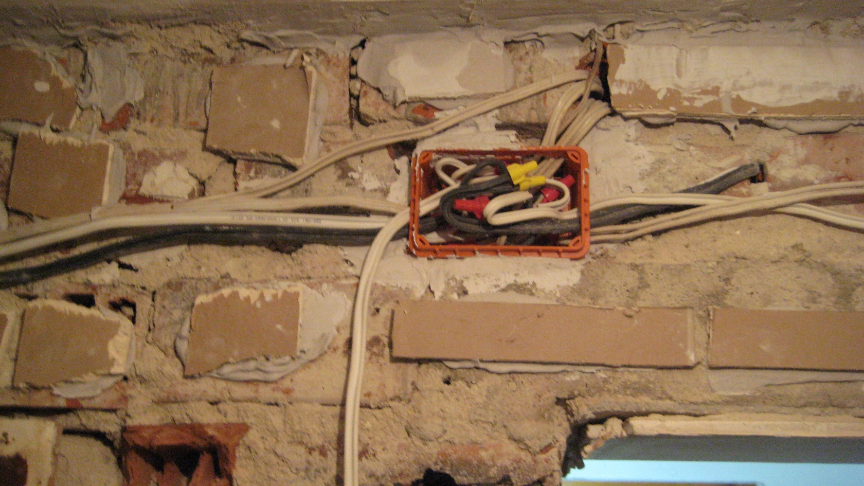

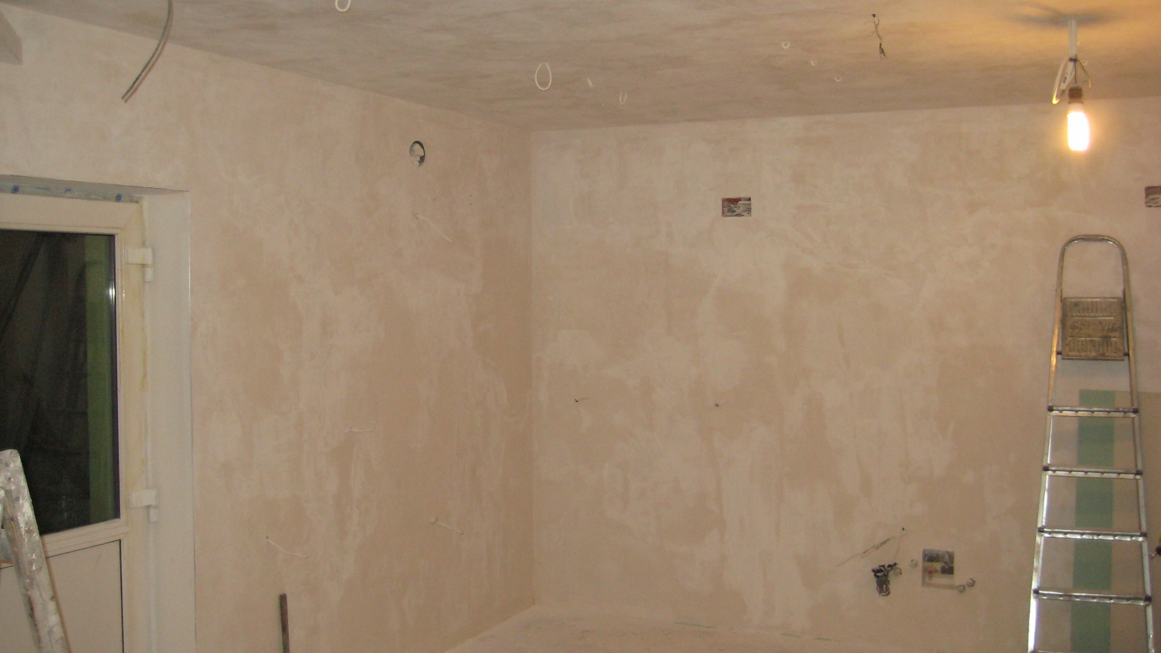

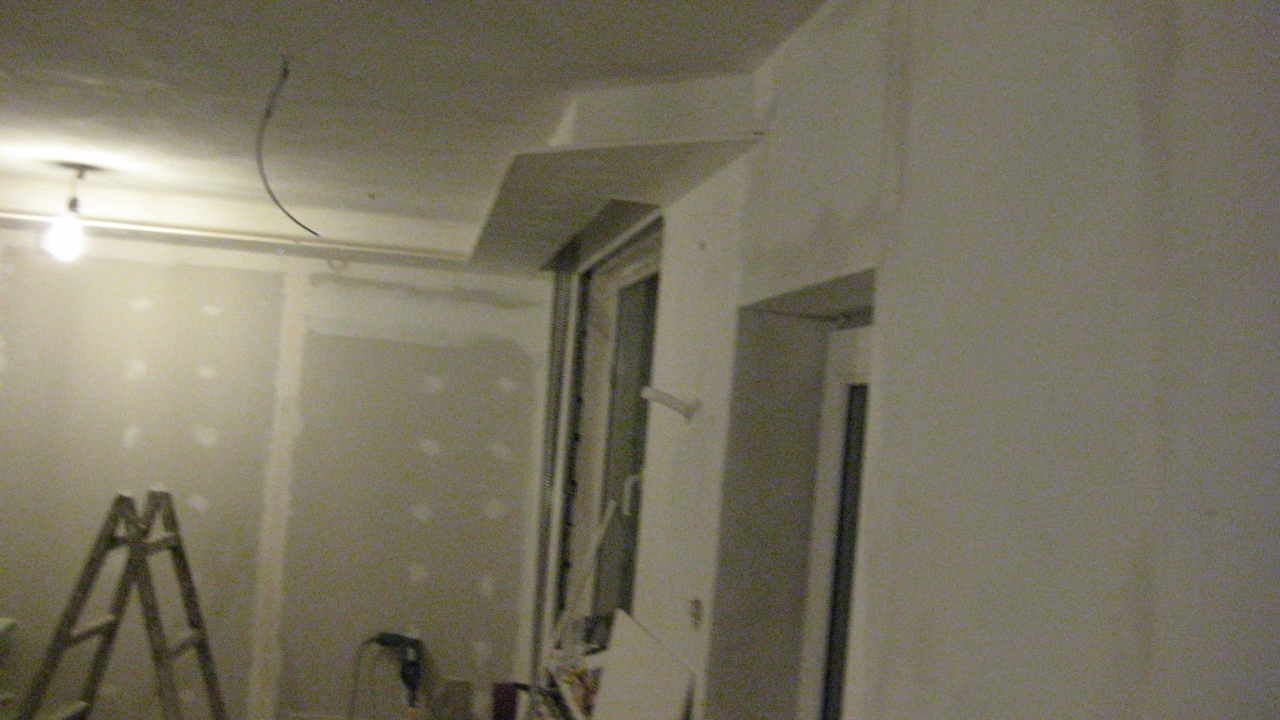

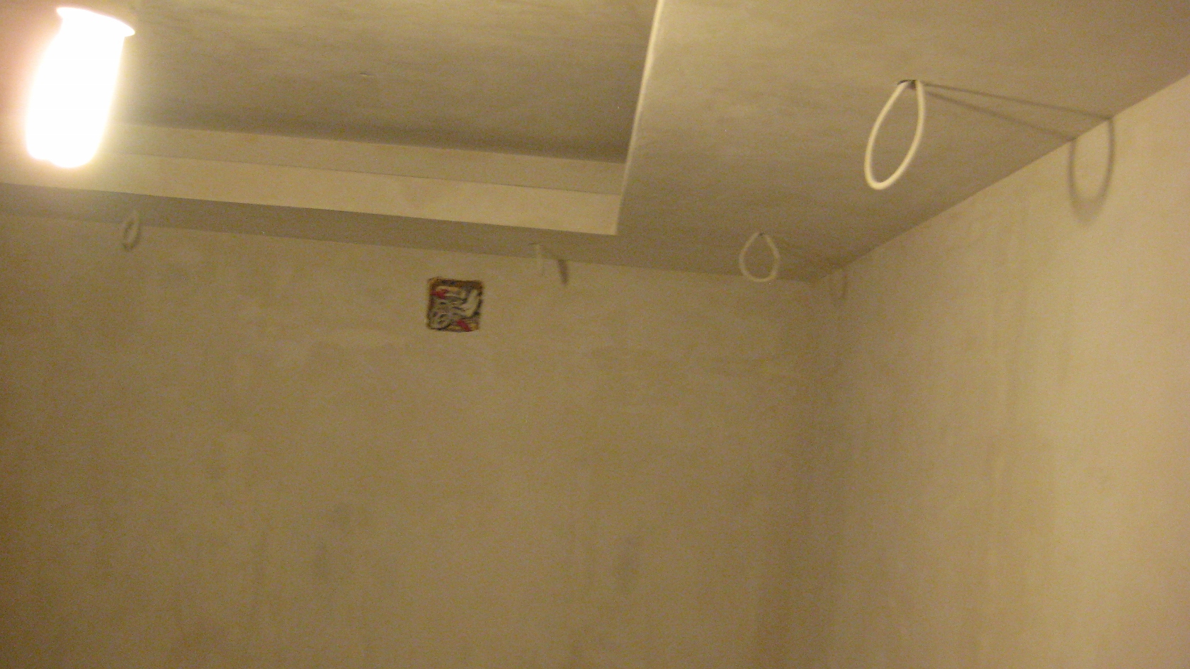

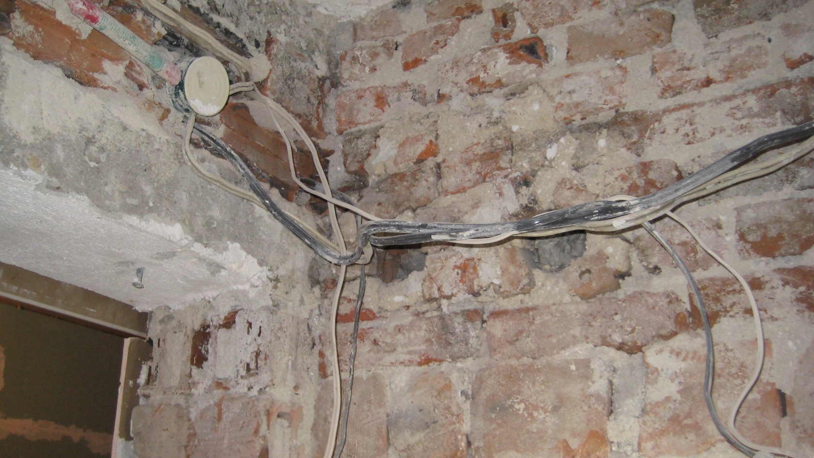

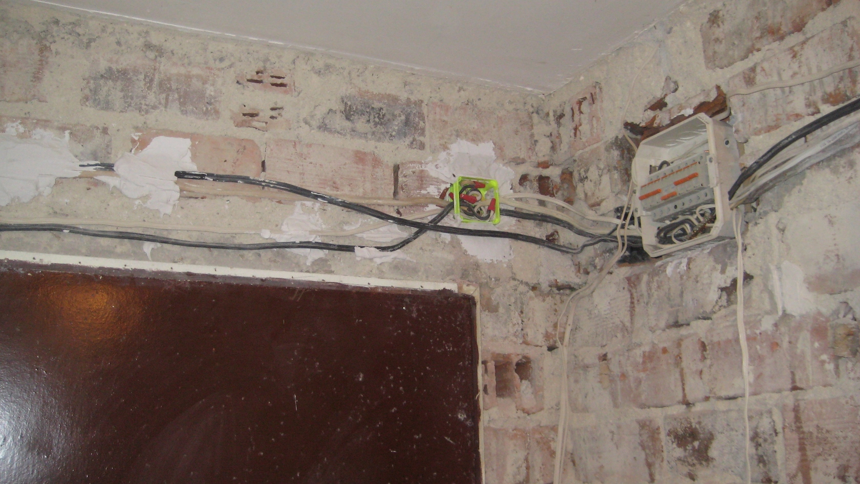

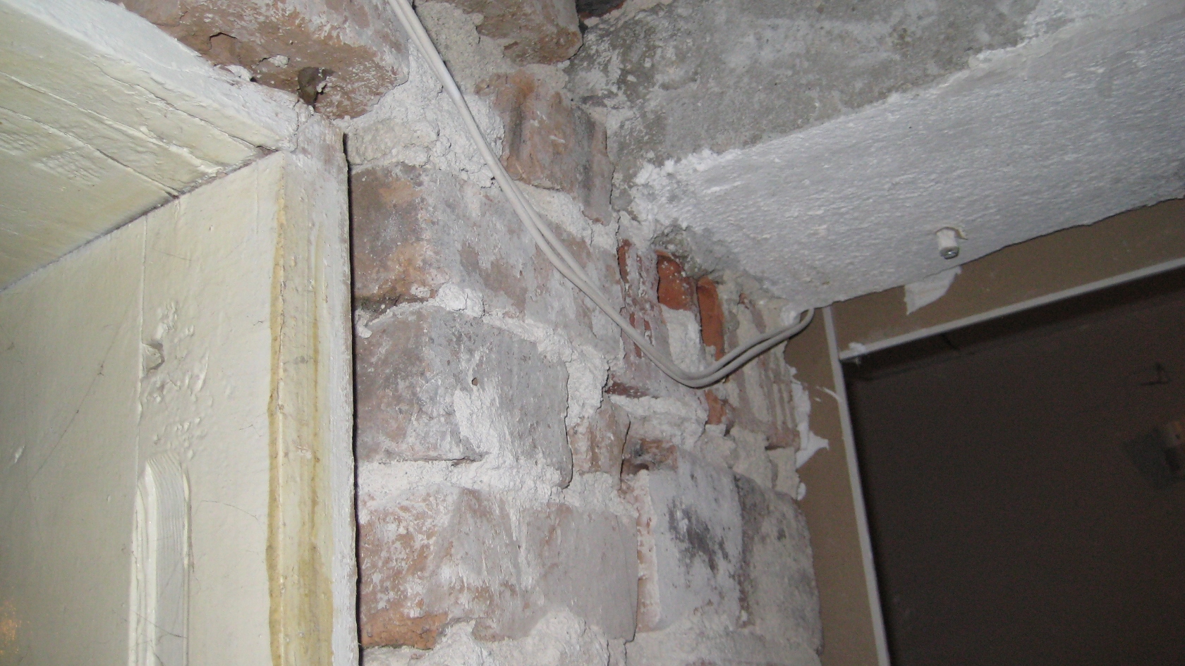

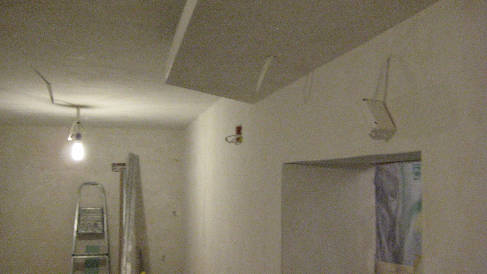

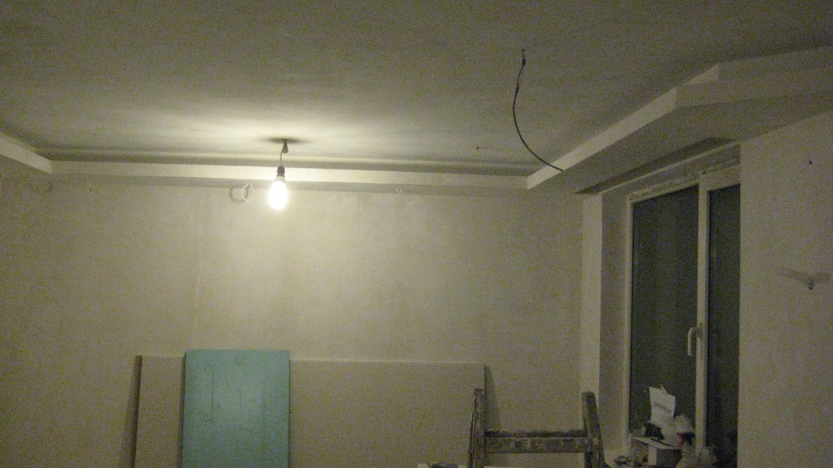

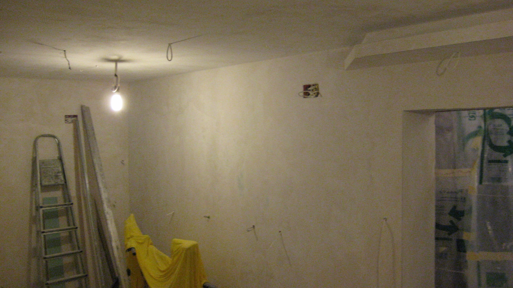

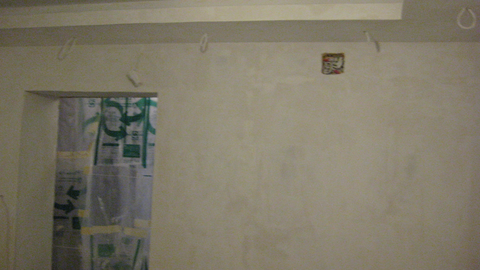

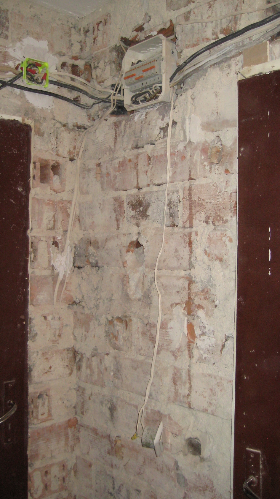

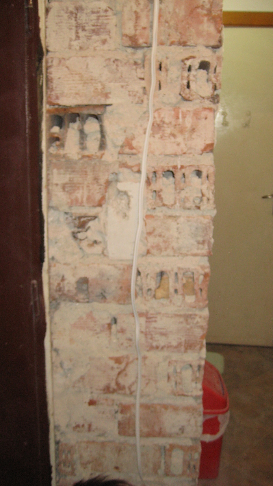

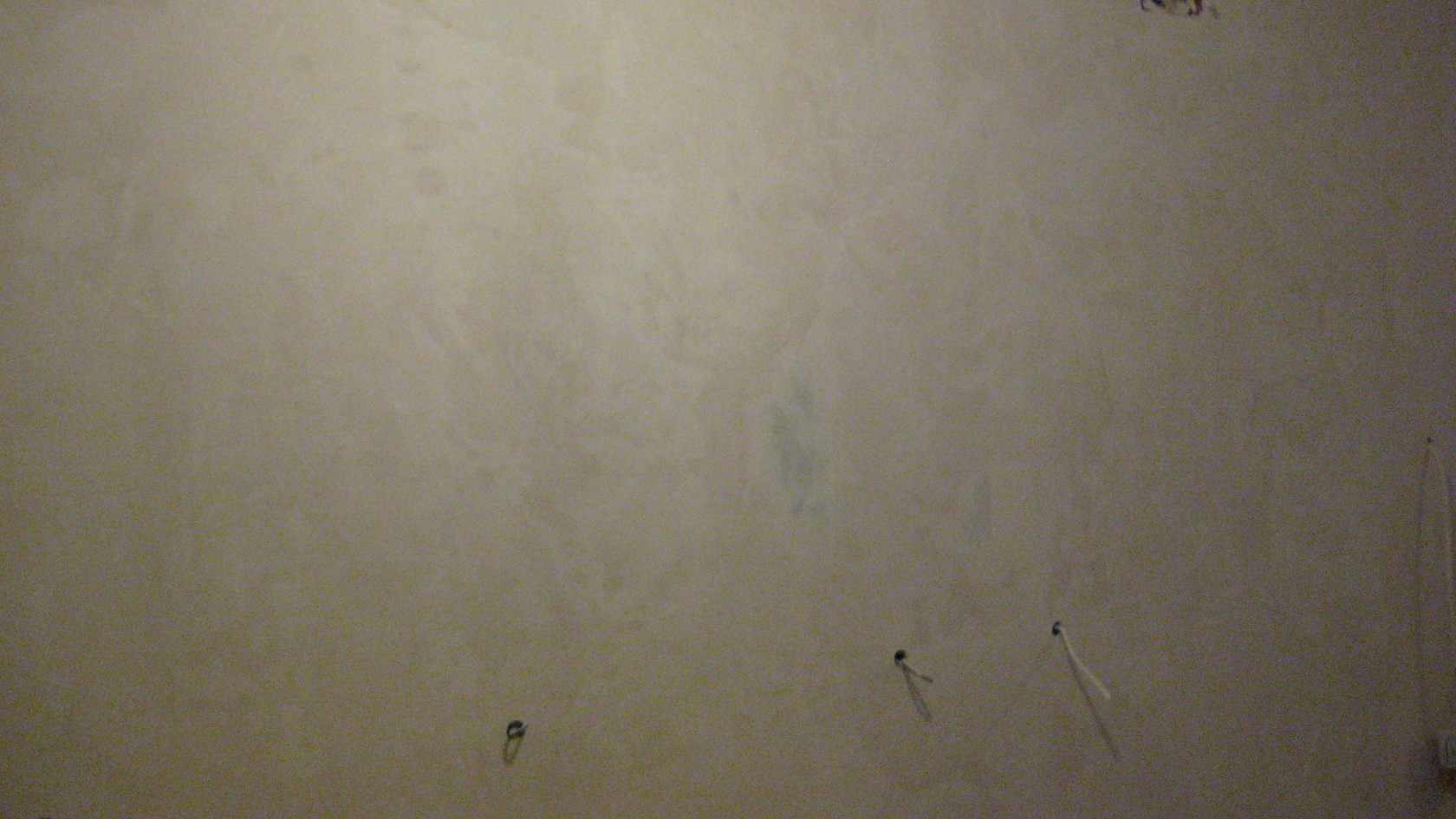

...Време за ъпдейт: Вече приключваме със шпакловката и премахваме последните неравности/ Доста прах поехме ама като за аматьори мисля че се справяме добре. Като добавка към забавянето на проекта единствено мога да изтъкна поредната добавка към ремоната, а именно - коридора. Свалихме всичко до тухла и сега ще има малко окабеляване и отново гипсо картон, но няма начин. Ситуацията която си представях под съществуващата ламперия е доста различна(снимките идват...). Както и да е, кухнята е поръчана и до 40 дни трябва да сме готови че време не остана.

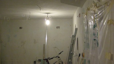

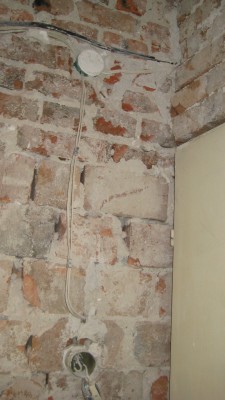

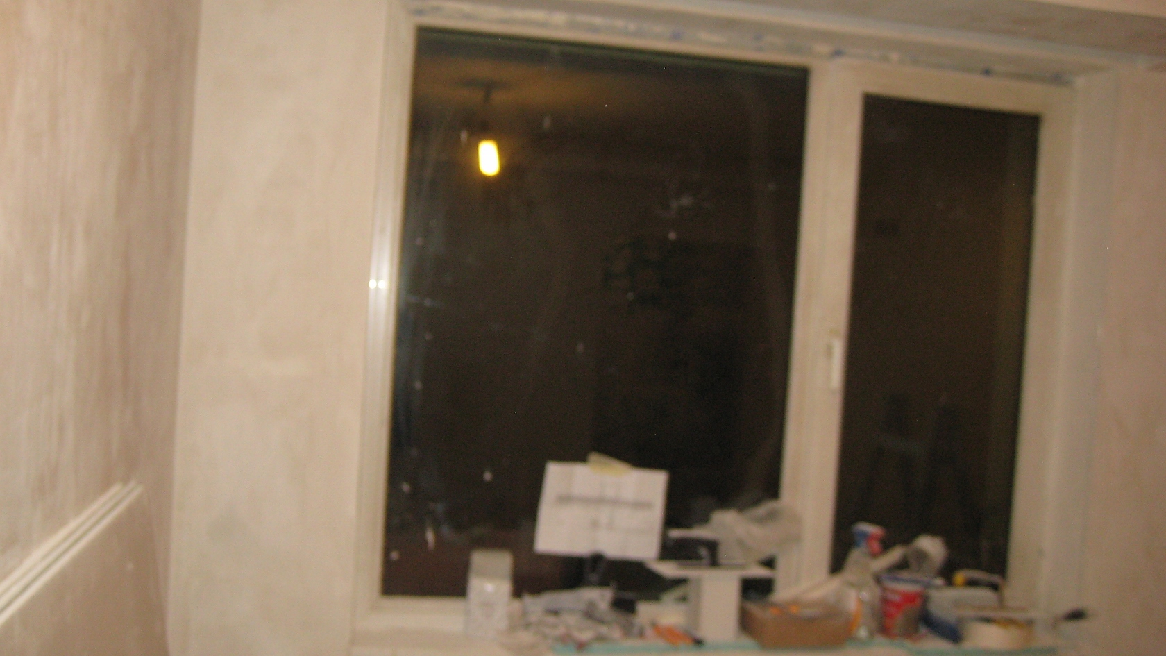

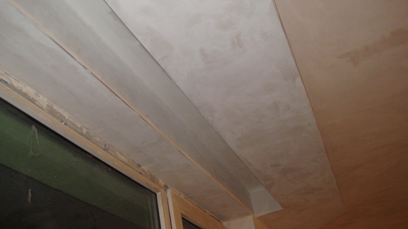

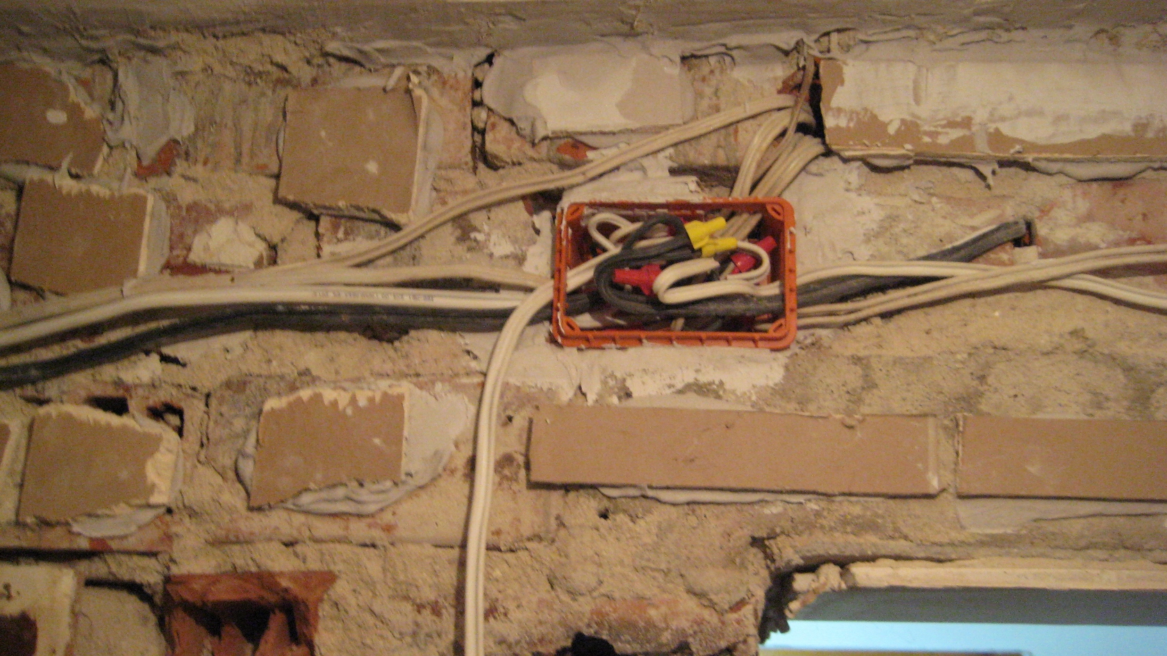

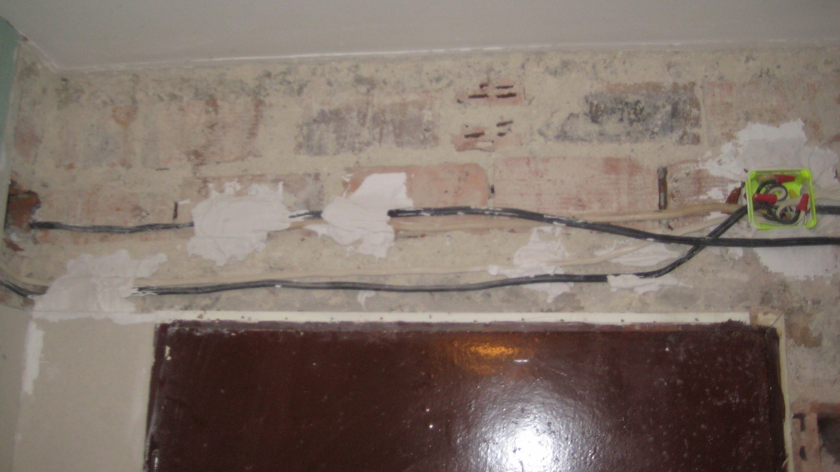

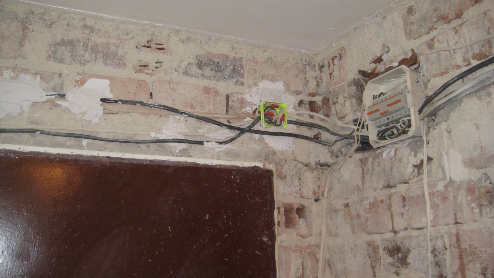

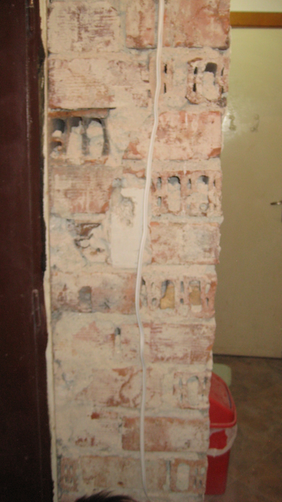

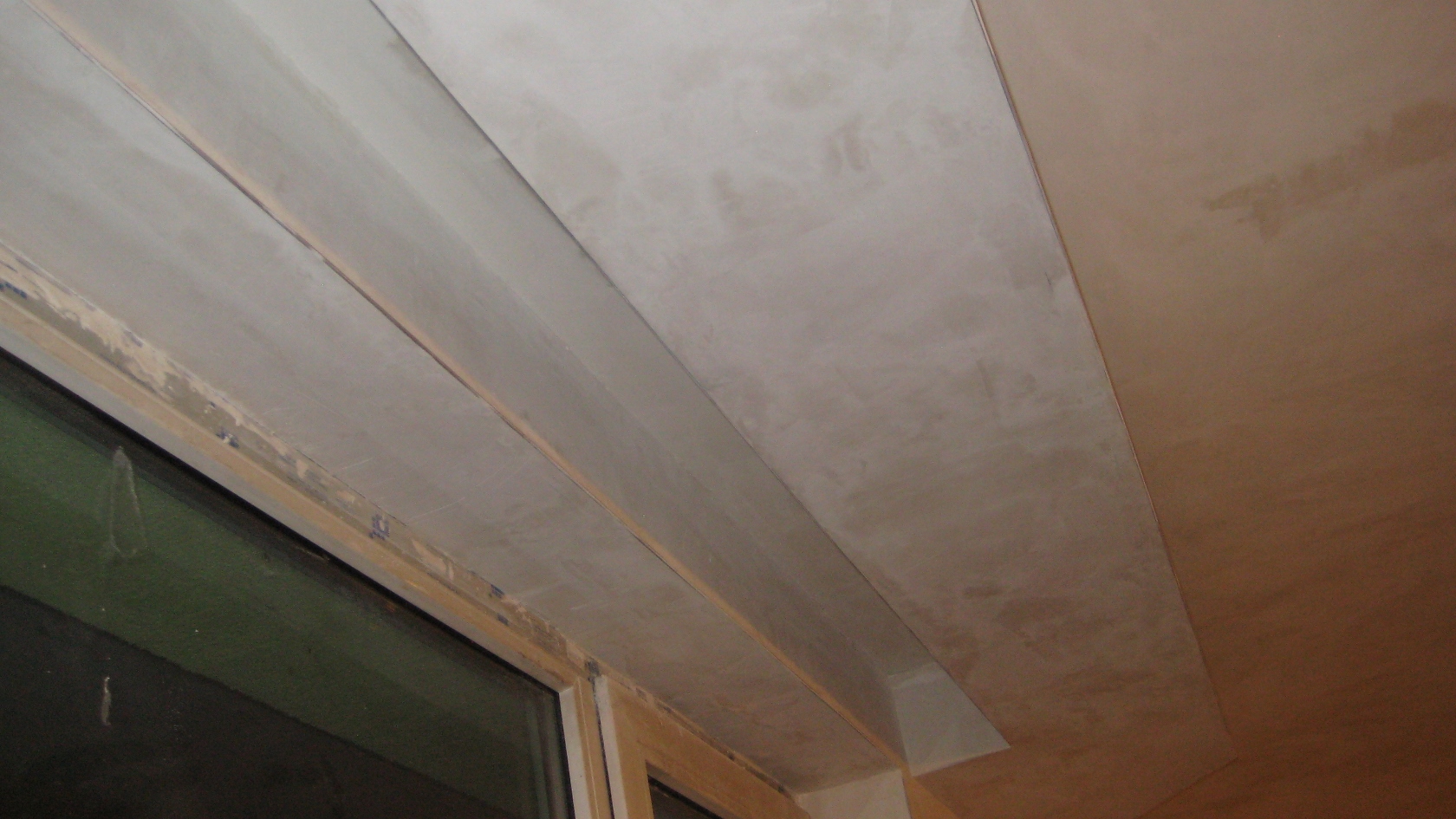

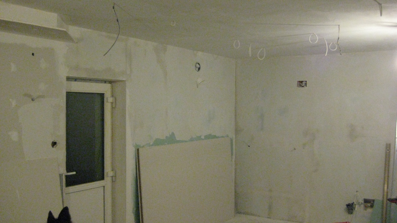

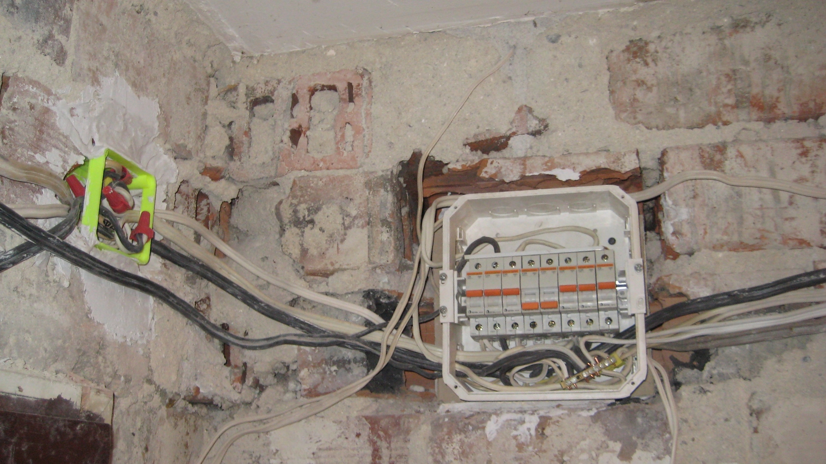

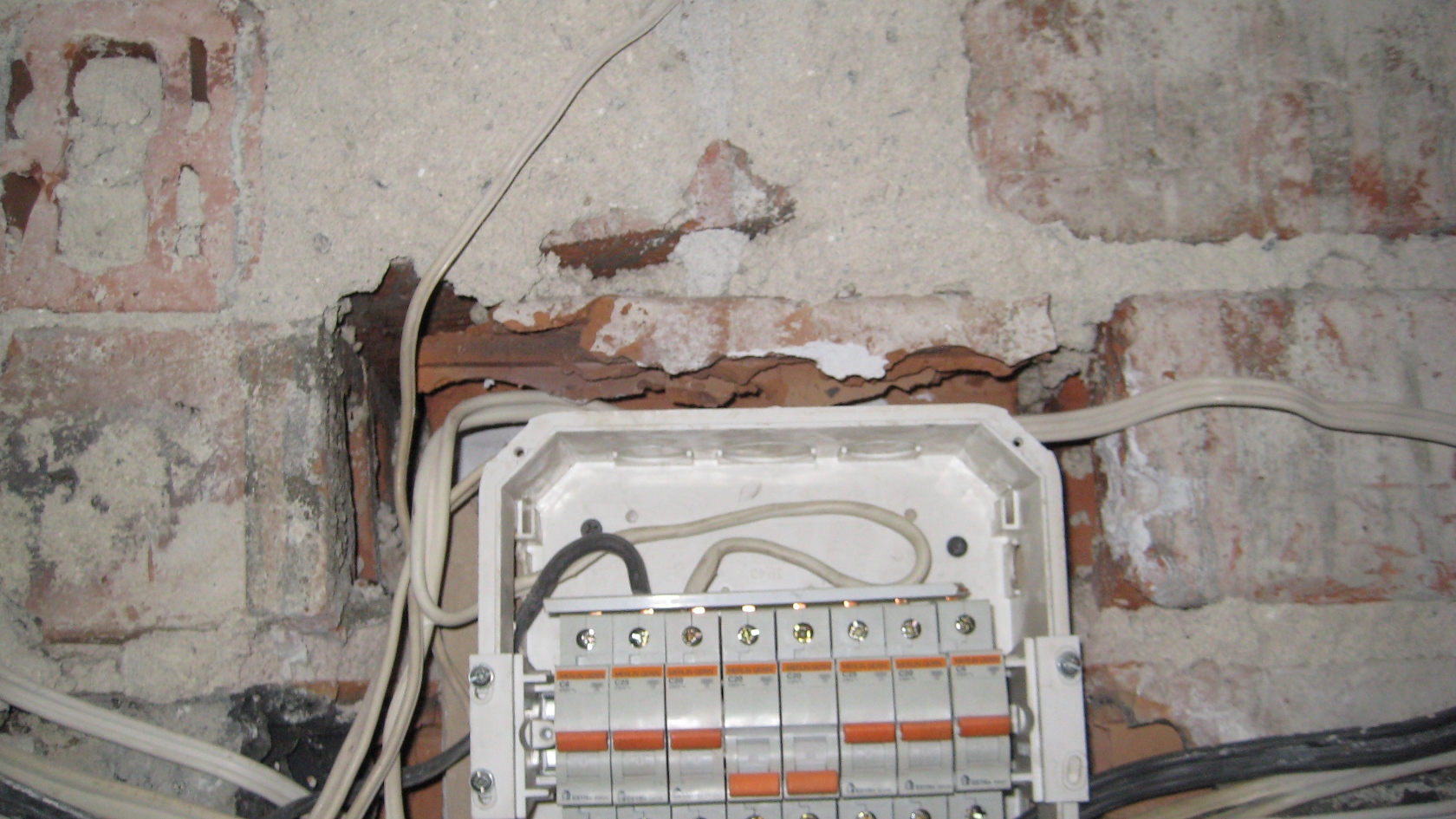

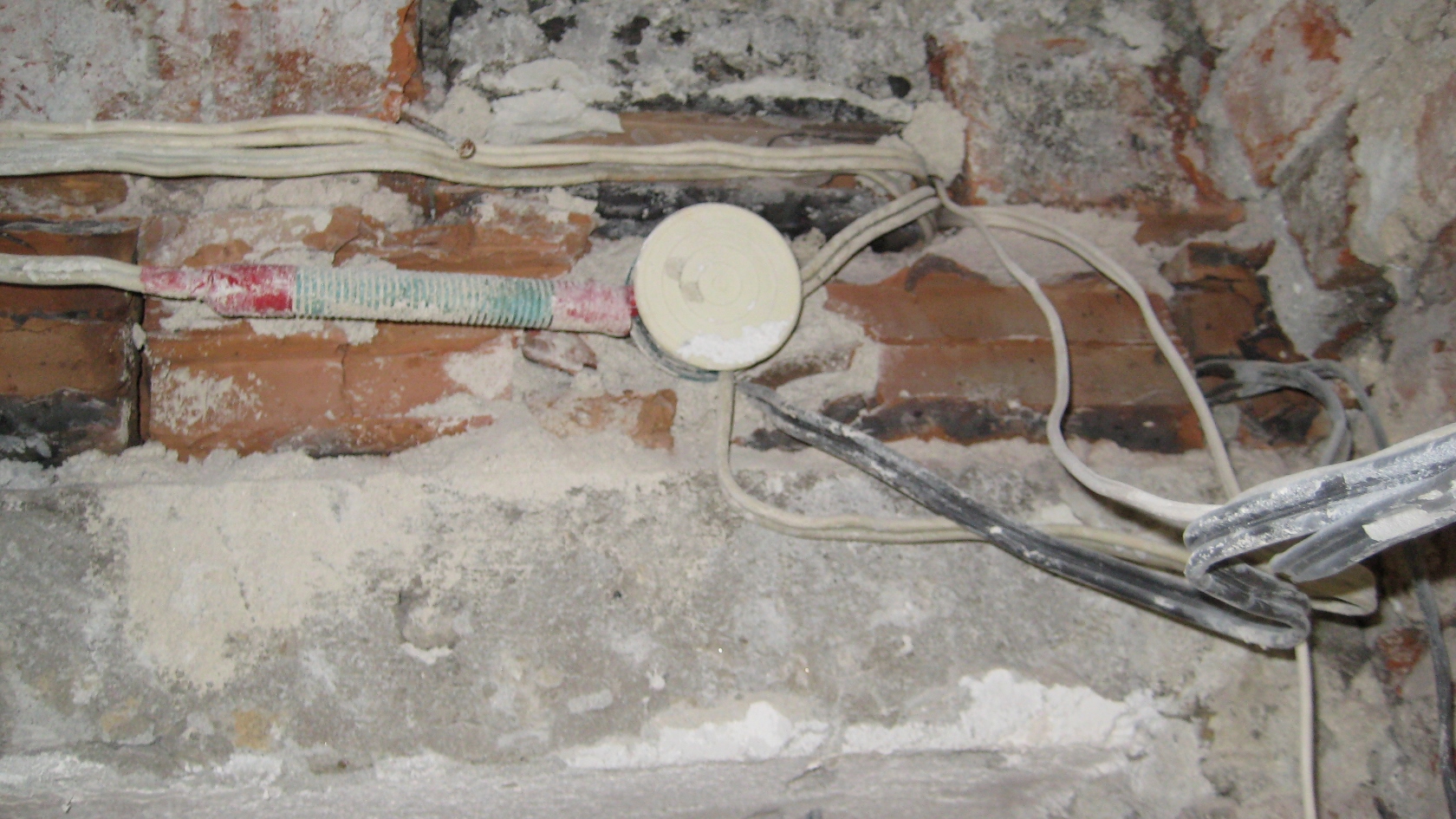

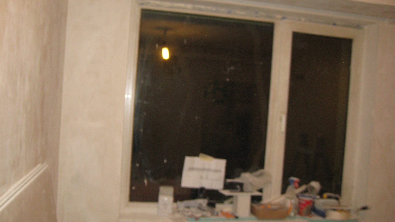

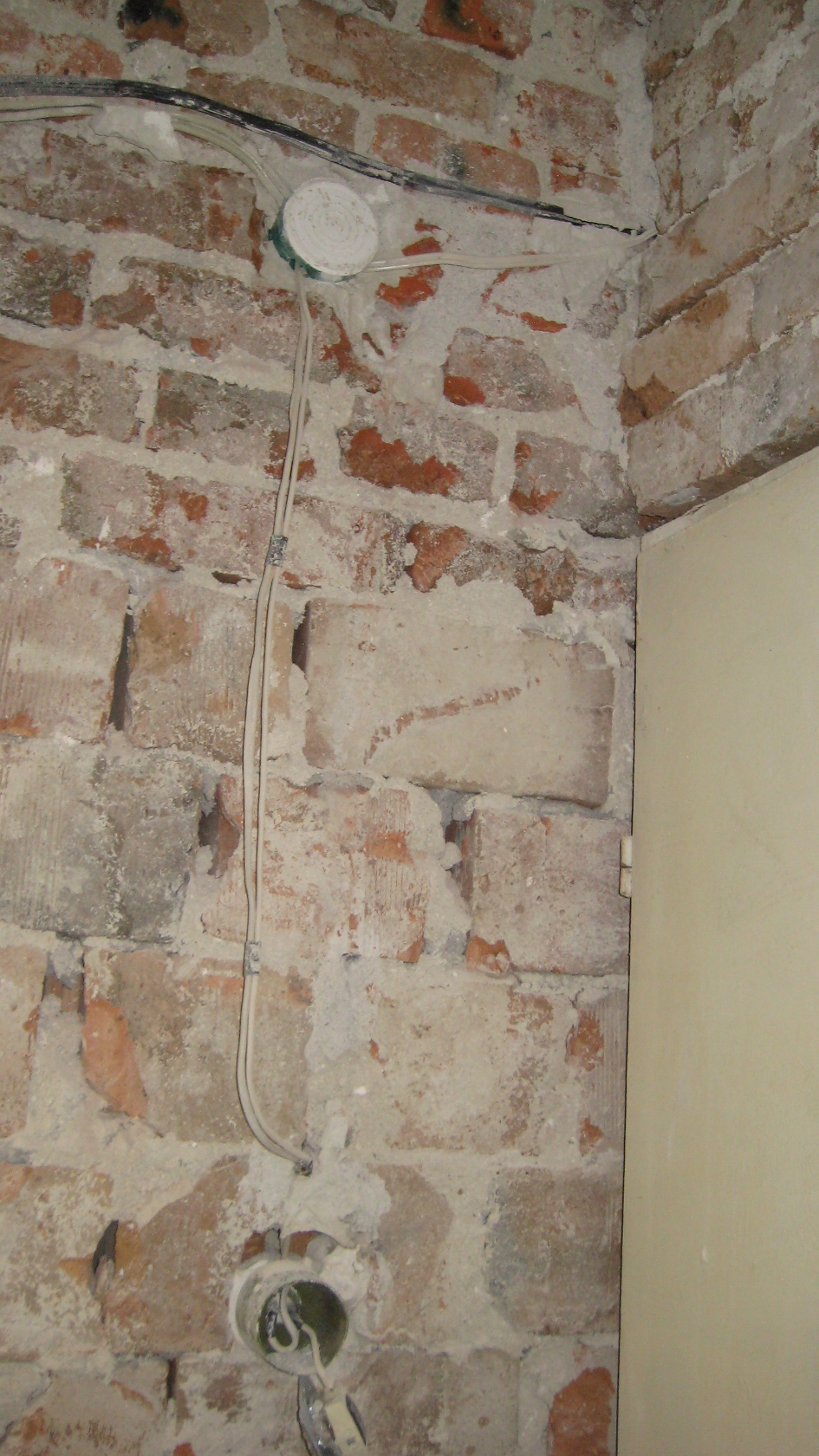

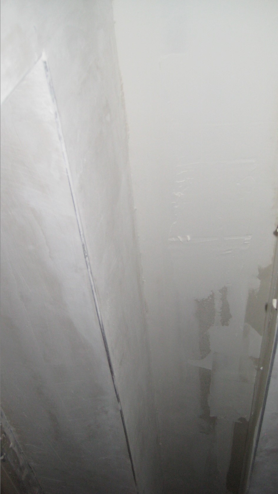

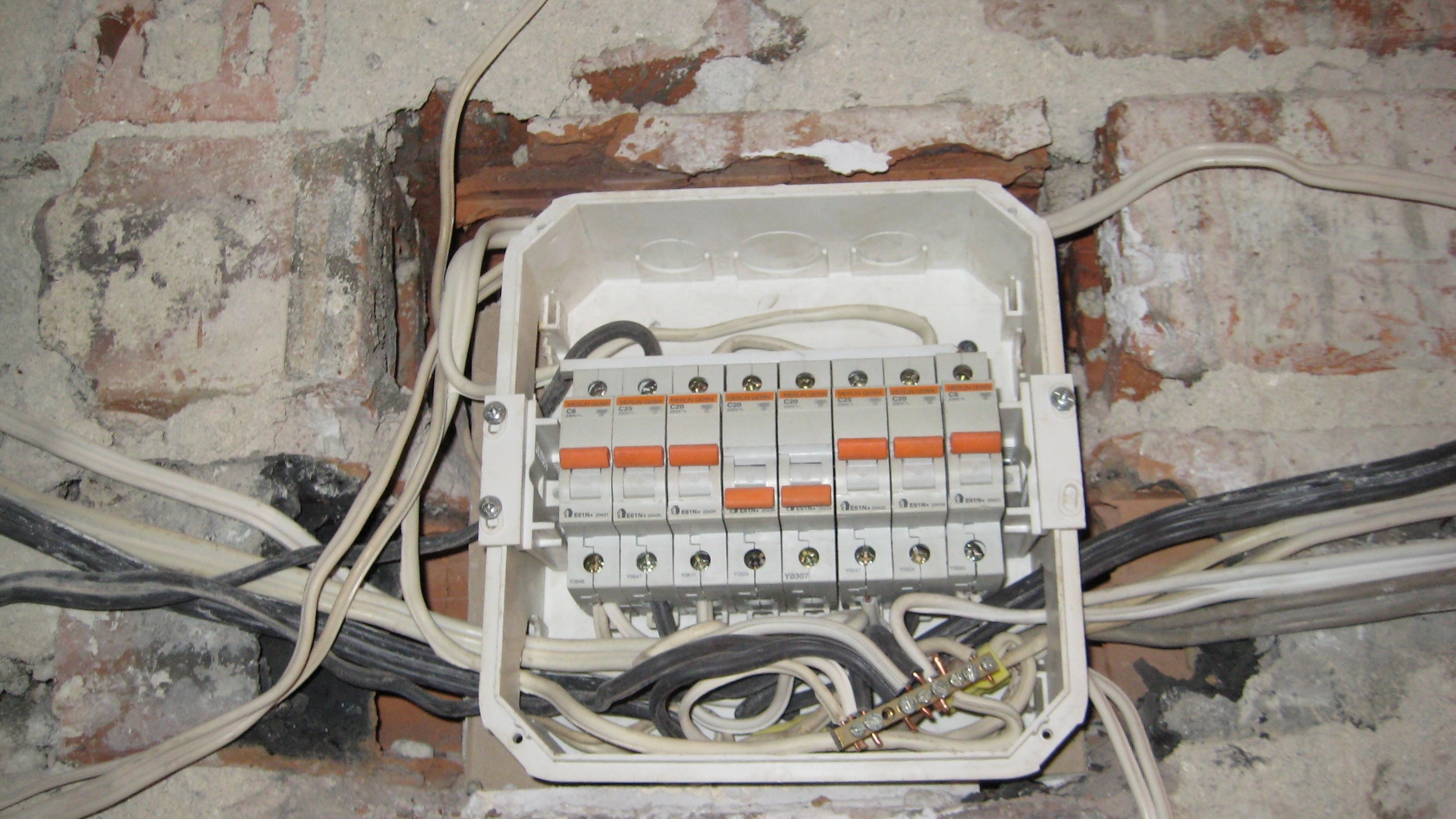

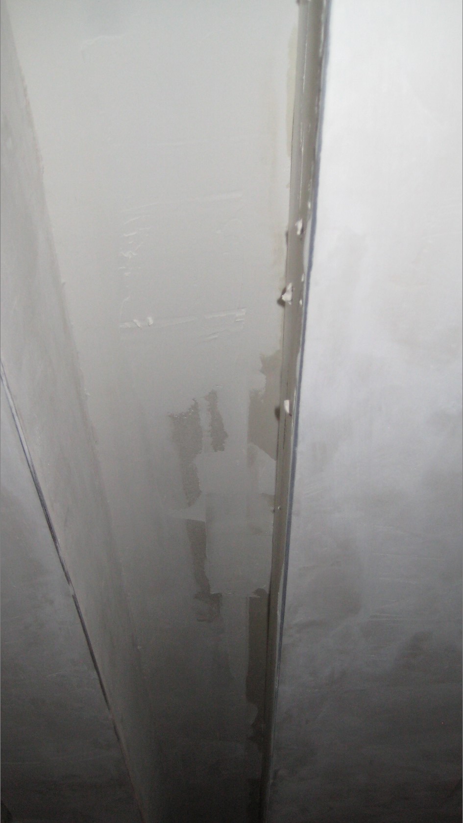

отново севключвам с малък напредък. Кухнята вече е на етап грун и преди първа ръка бял латекс. Междужременно подкарах и антрето - това се първите снимки след като махнах всичко до тухла;
