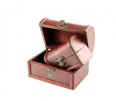

Хе! И аз не съм много прибрана, ама иначе ги потурчвам като се тълкалят отгоре, а така си ровя из кутията. Много съм доволна и от едни китайски кутии - натикала съм сума ти и нещица вътре, че нещо тези несесери нещо не мога да се науча винаги да ги слагам нещата по местата им :)

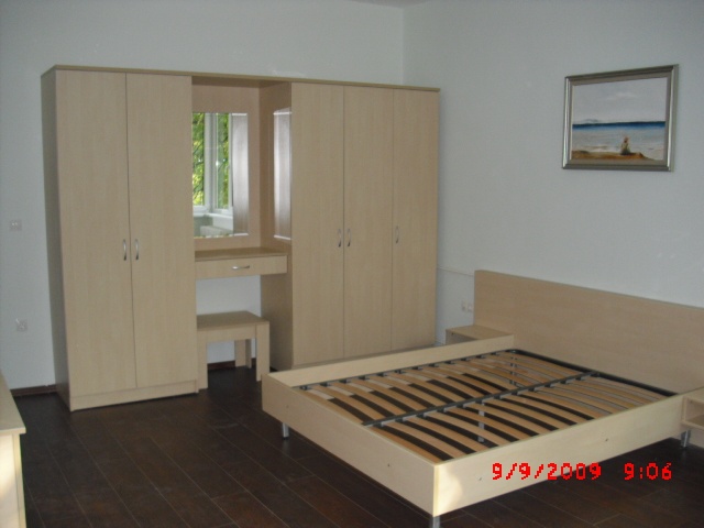

И забравих и на мен ми хареса повече разделени. Може изобщо да не слагаш маса. Межде двата гардероба лепиш стъкло (върху плоскост или не), закрепяш един плот-чекмедже на страниците на гардероба и отдолу пъхаш табуретка и си готова :).
Fortune - специалист
Гардероб с тоалетка
