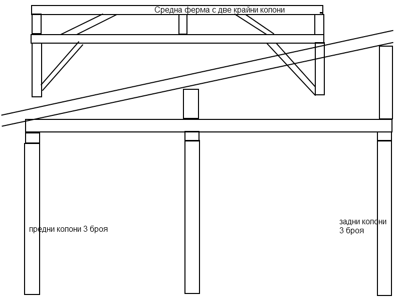

Средната ще се подпира в двата си края с греди,само в средата ми се искаше да няма,(т.е задната,която ще е челна на стената да е на 3 подпори,средната на две и тази отпред пак на 3 подпори) но това как ми се иска и как трябва да е са две различни неща - предпочитам да стане здраво.

Още един човек мина да даде якъл - той пък ми каза,че ако искам в средата да няма подпора ми трябва гредата над нея да е поне 20/20.
EDI - майстор
Нещо не мога да се оправя с техниката, та довечера ще направя снимка на това, което съм драснал и ще я пусна тука.Пак няма да стане работата ми се струва При 20Х20 става много голямо собственото тегло на гредата и пак може да провисне.За да не провисва, обикновено се слага греда в съотношение 2:1 ширина и дебелина, да речем 20Х10 на тясната страна.Ще помисля по въпроса, дали не може да се измисли нещо и ще драсна една скица.Не е лошо и други колеги от форума, които имат много опит в такава дейност да се включат с акъл.

Направих ти една груба скица, както аз бих го направил, средната от двойка хоризонтални греди като желязна ферма за да стане без средна подпора, но трябва да се разпредели тежеста към крайните колони с наклонени греди. Като покрив на къща. Свръзките трябва да си ги мислиш или със застъпване или късо декоративно под двете.
Не съм професионалист, но мисля че така ще стане здраво.

Да, както ZEDYCUS го е нарисувал идейно, на място вече ще видиш как ще ти паснат нещата.

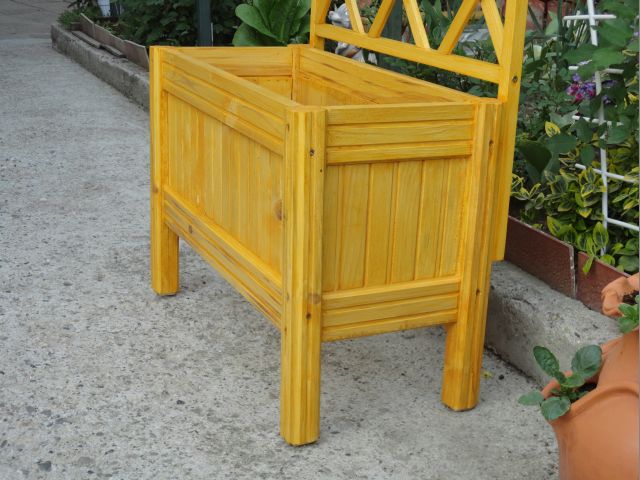

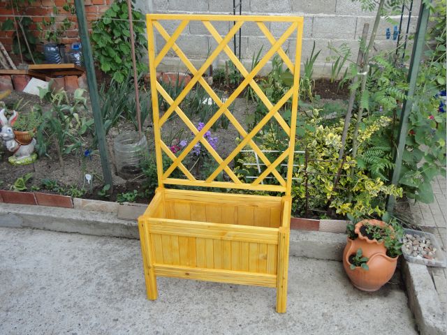

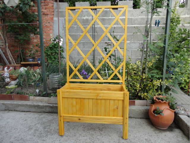

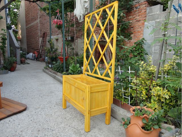

Ето какво направих тези дни за жената да си слага китките на двора.
ZEDYCUS - майстор
=D> Браво, станала е много красива поставка. Сглобките с бисквит машината ли ги прави или с дибли.
EDI - майстор
:partyman: С бисквит машината ги правих, но само връзките на напречниците и четирите крачета.Сложих и по една видия за още по-сигурно.Ползвах бисквитки 10-и номер, здраво става.Стените са от парчета готова ламперия.Другото е от готови рендосани дъски и летвички и малко игра с оберфрезата.На снимката е жълтеникаво, но иначе цвета е бор, беше ми останала половин кутия лак ДУФА АКВАСТАТИК.

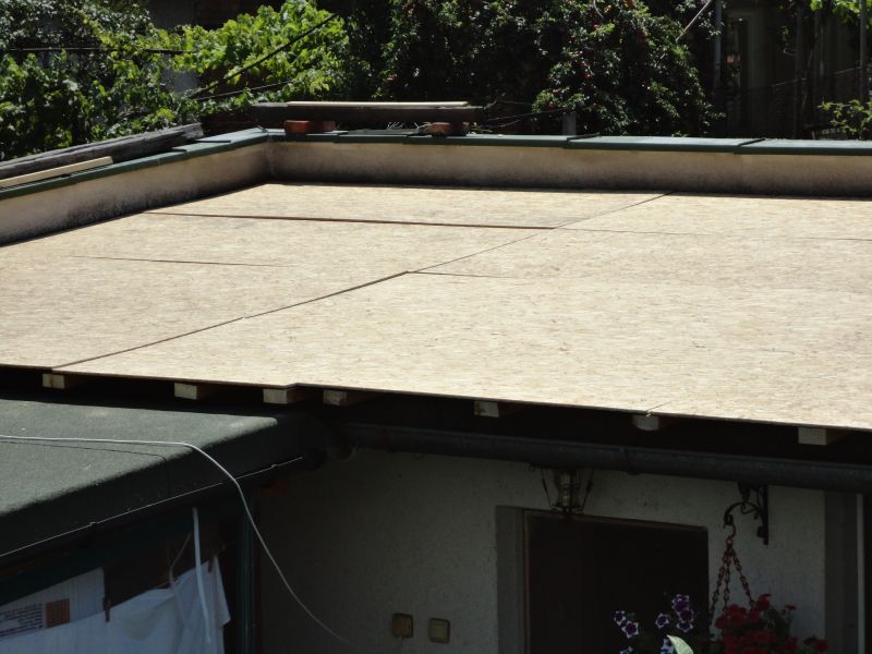

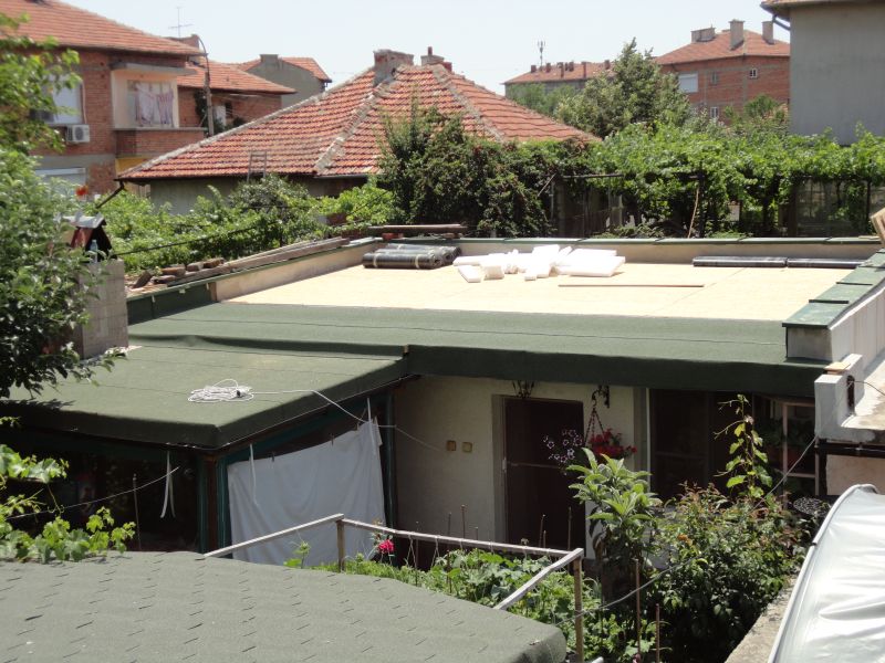

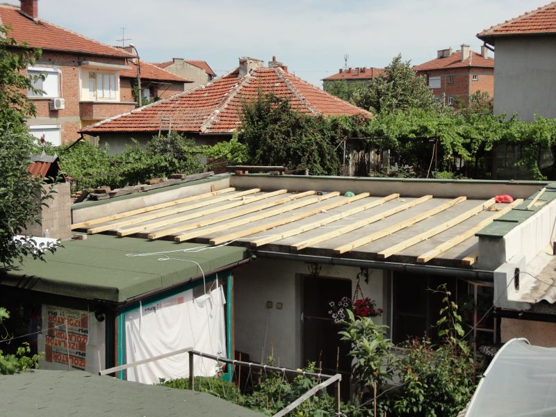

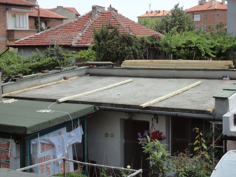

Позагубих се 10-ина дена, но сътворих следващия си обект.Имав две стаи в двора - работилницата, буркани, инвентар и други подобни.Отгоре беше гол бетон.Миналата година го изолирах отвътре, тази година сложих нов покрив и малко изолация върху бетона.Ето малко снимки.
DSC0139811111111111.jpg Тука полагам рулата.Температура над 38 градуса.
Първо разкроих плоскостите, за да мога после само да слагам стиропора с пяната и да завивам с рапиди.
DSC01392111111111.jpg Всички греди /10Х5 см/ на 50 см за да влезе лист стиропор между тях.
DSC01390111111111.jpg Началото.Покрива е 6Х5 метра.Греди на 2,44 метра за ОСБ-то.
