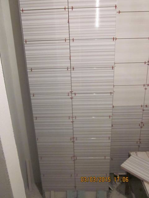

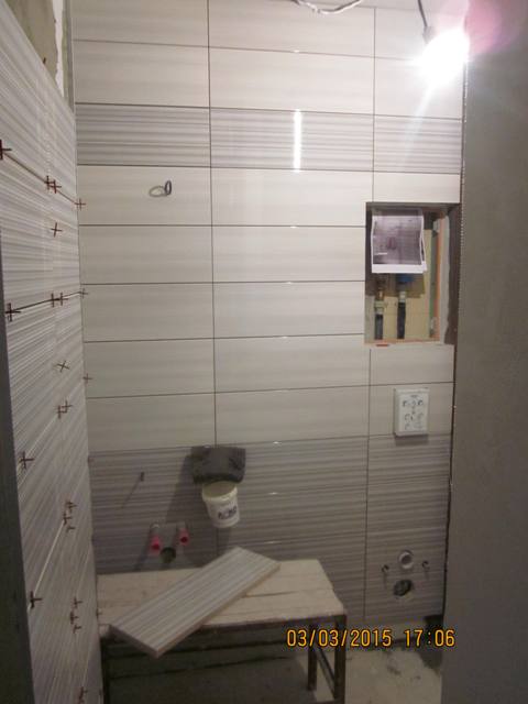

Най после започна и лепенето на фаянс в банята но нещо
не съм впечатлен от майстора. Отдалеч изглежда що годе
добре:

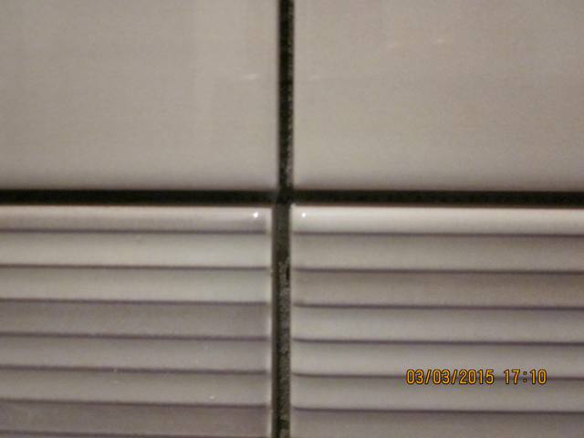

Но отблизо като се загледам картинката хич не е добра.
Има на места плочки чиито ъгли се разминават като тези
А тук е лайсната, едната плочка плътно до края, долната не дотам.
Днес ще говоря с човека да видим какво ще каже но за мен това
не е нормално.
chapara - майстор

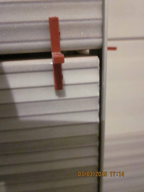

Проблемите са двустранни. И майстора до някъде, но от самолет се вижда че плочите са разнокалибрени. Когато се мешат плочи с цел дизайнерски изпълнения не се взима предвид че различните видове плочи са с различни размери и когато се започне реденето -"О Боже" :shock: В някои случаи положението с повече опит и майсторлък се овладява, но...не винаги. Далеч съм от мисълта да ставам адвокат или обвинител, но човека няма нужната рутина и опит. За това има скъпи и еФтини майстори :wink: Нещо не мога от снимката да схвана каква е тая лайсна, :? която надстърча толкова? :? И там при лайсната рязано парче ли виждам или се лъжа? :cool:
darakchiev - специалист
Лайсната не е от тези заоблените ами е права, не знам точно как се
води. Сега говорих с човека, че ме нямаше няколко дена и наистина плочките не са абсолютно
еднакви дори ми показа една нямаше и прав ъгъл. Надявам се като се фугира да не
изглежда толкова дразнещо. Плочките се водят от една колекция би трябвало да са
еднакви ама не. Като знам че ще трябва и още малко да купувам не ми се мисли какви
ще се паднат :-D .
