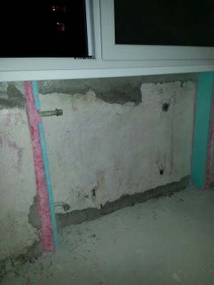

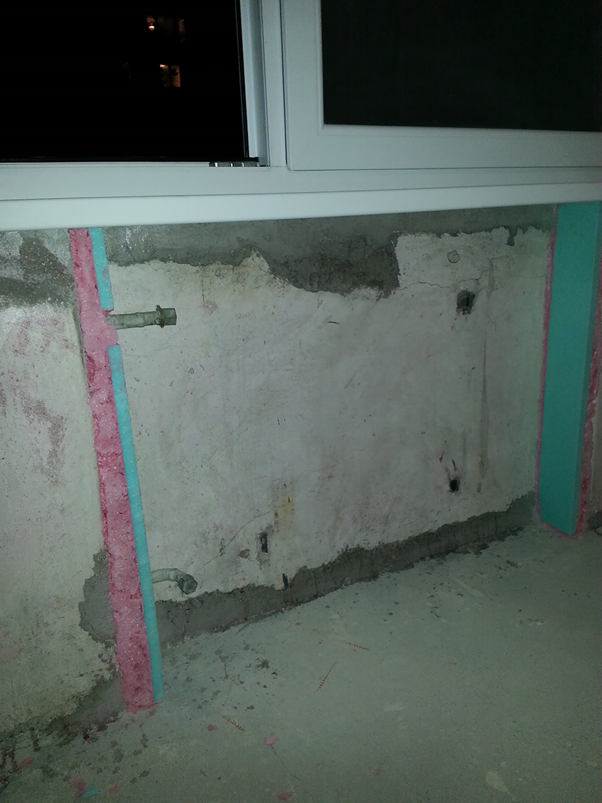

Двете плоскости в розово в една равнина ли са? Натворил си хубости. Вземи чети и разглеждай и размишлявай ПРЕдИ да продължиш. За какви пукнатини между шпакловка и дограма си се размечтал?
n_a написа:За какви пукнатини между шпакловка и дограма си се размечтал?

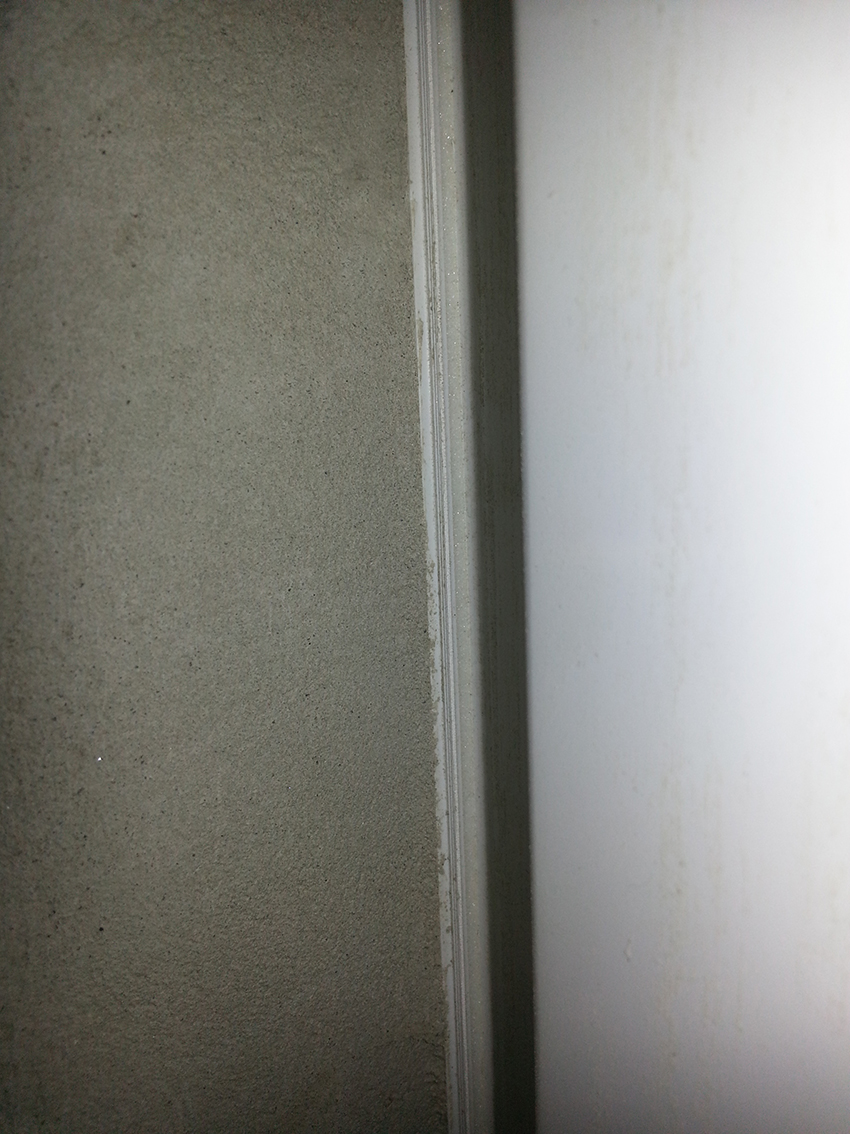

6 . 3 .1.
Баумит Профил за прозорци и врати 9 / Baumit Fenster- und TüranschlussProfil 9
Тъй
като прозорецът и гипсовата мазилка имат различни линейни разширения, с течение на времето може да се
появи фуга между тези два материала.
За да се избегне това, между тях се монтира Профил за прозорци и врати 9, който е пластмасов, самозалепващ
се и е за дебелини на мазилката по-големи или равни на 9 mm.
Профилът има мека част, която поема деформациите от двата материала. Снабден е с двойнозалепваща лента,
върху която се монтира предпазващо дограмата фолио.
n_a написа:Двете плоскости в розово в една равнина ли са?Да, не трябва ли? Защо?
