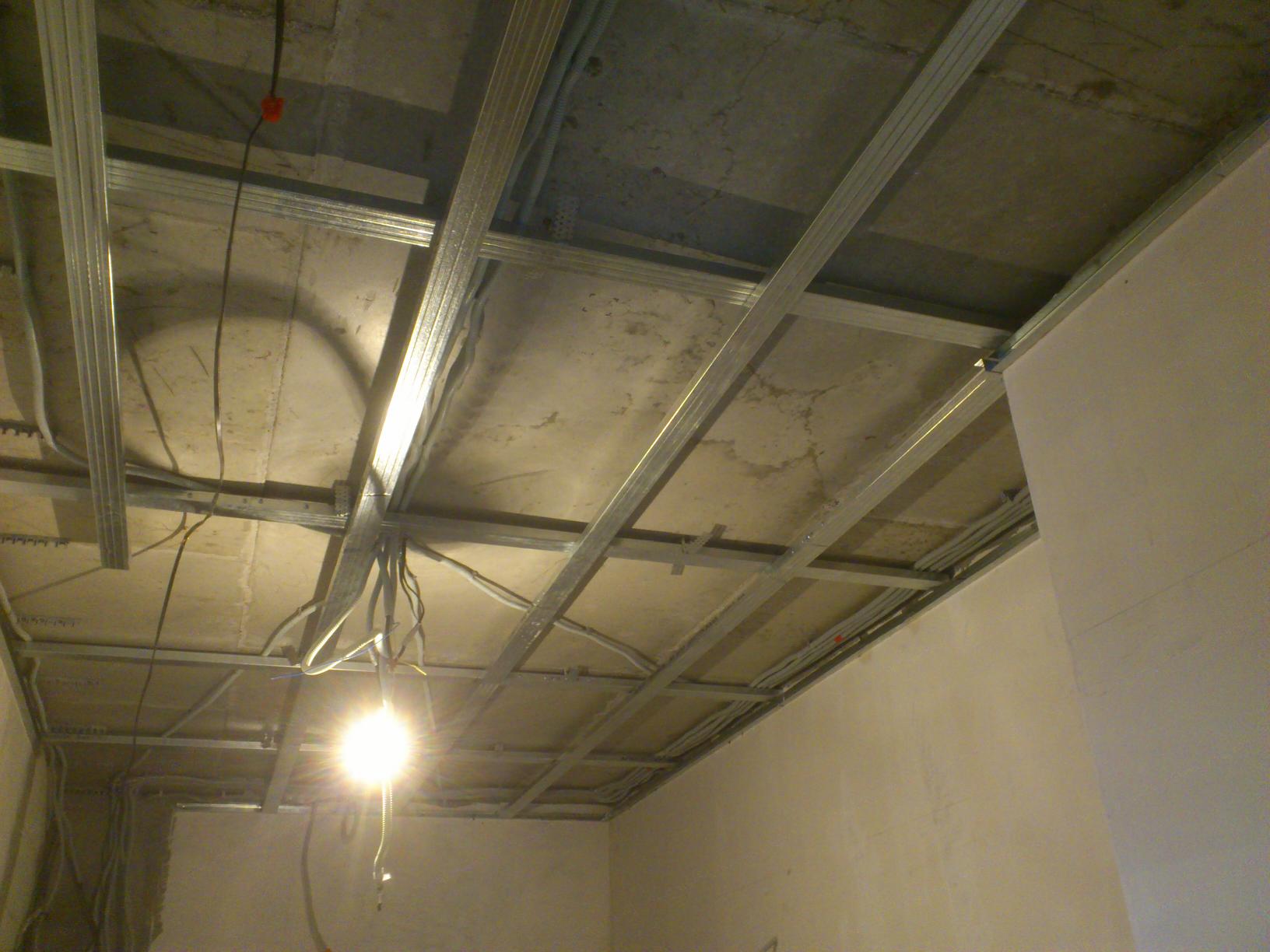

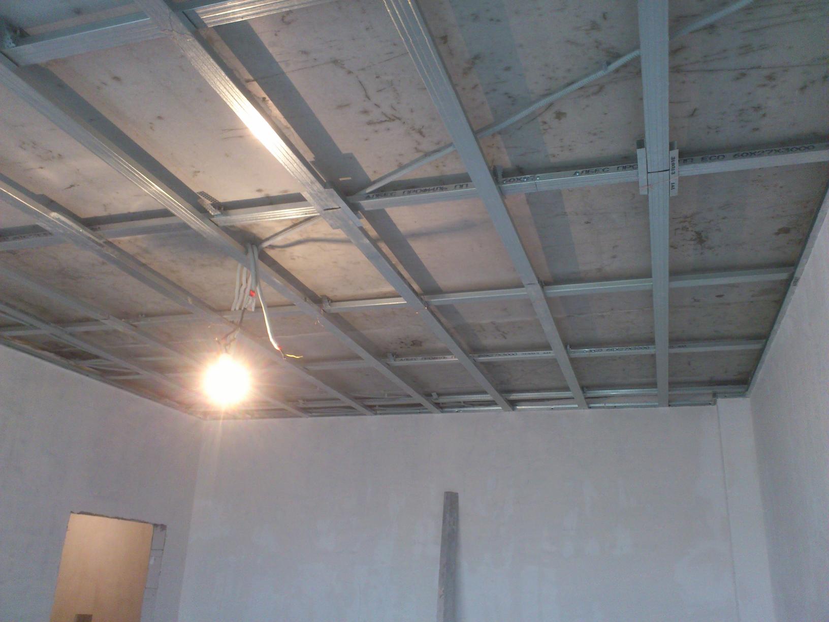

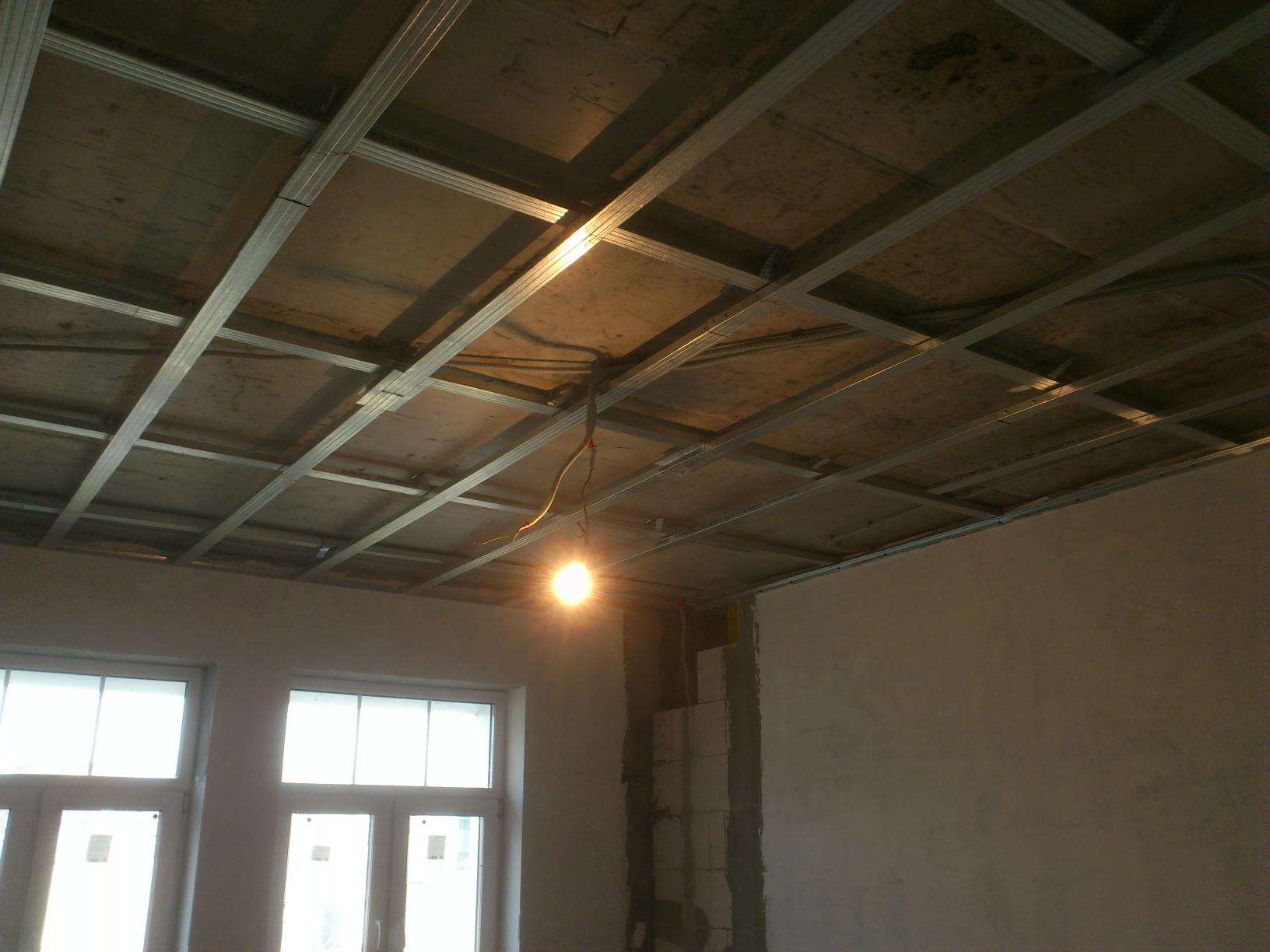

Дойде времето и за тавани, за 200 държача за гофри и стотина анкер-дюбела - три бургии се счупиха :?
Бетона ли корав или аз в ръцете :?
Понеже доставчици пак ме изненадоха, останах без кръстовидни връзки и временно ги вързах със тел :-D
Понеже не харесвам оригиналните връзки за профили и ползвам парчета UD, нещо не сметнах правилно размерите и се наложи някои връзки да направя "открити", демек да се виждат :-D

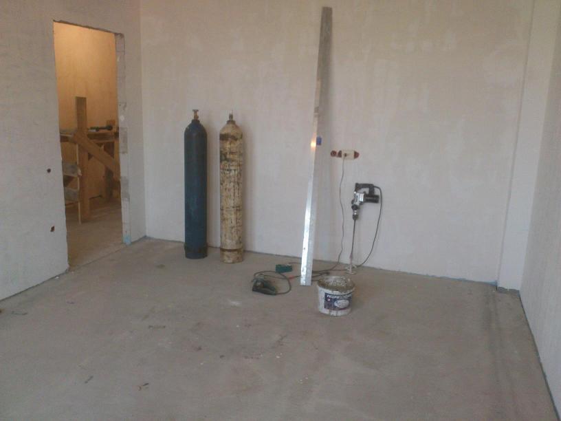

Сан Саныч се появи с две бутилки ацитилен и кислород, значи напредък има :lol: "смъртника" държи още, корава машина :-D
едната стая и коридора вече е на шпакловка.
stenmark - специалист
Не мога да разбера защо е необходима двойна скара.Така или иначе тавана пада малко.Каква е идеята ,нито е по здраво или по-евтино.
jekasus - майстор
сградата е на 2-3 години, отдолу минава метрото. Апартамента отгоре празен и там след време ще се работи, ще се трупат материали и т.н.. Да си вържем гащите, а и колко по-скъпо?
А и в русския Кнауф няма икономичния вариант на таван с гипскартон.
