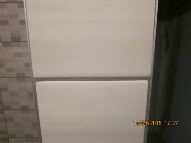

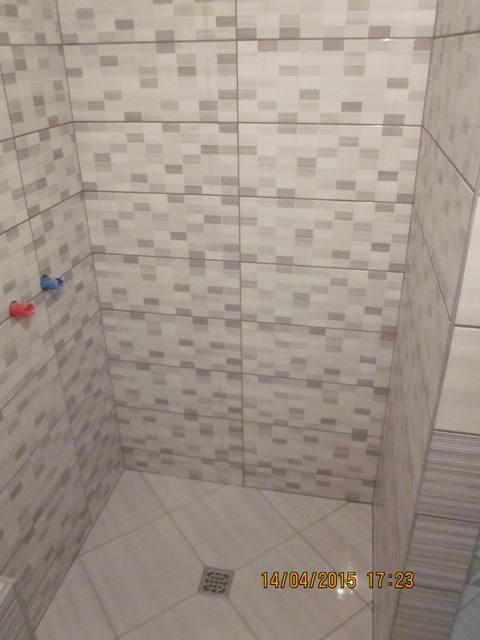

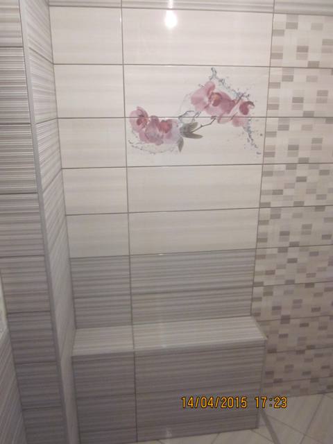

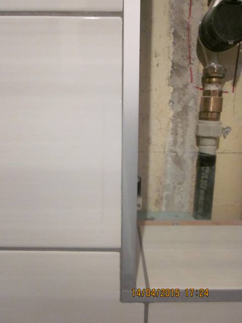

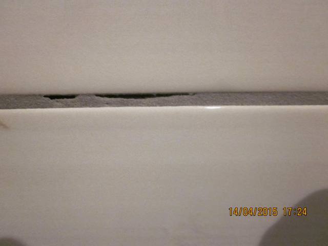

Все се каня да кача някоя и друга снимка да се ''похваля'' какви ги сътвори майстора
в банята. На пръв поглед бива но като се загледам в детайлите...
Тук фугите една с една няма еднакви.

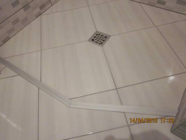

Малко авария тук
darakchiev - специалист
С пониженото ниво се мъчи доста макар че му показах един тон снимки
свалени от форума. Накрая използва две лайсни една до друга като
разумно обяснение не можа да даде защо така :? .
Pavkataaa - помощник
За мен и фугите не са добре.В смисъл че трябва да изглежда така,все едно е една плочка и лайсната я разделя.При теб са съвсем различни парчета.Това си е мое мнение де... :partyman:

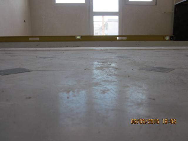

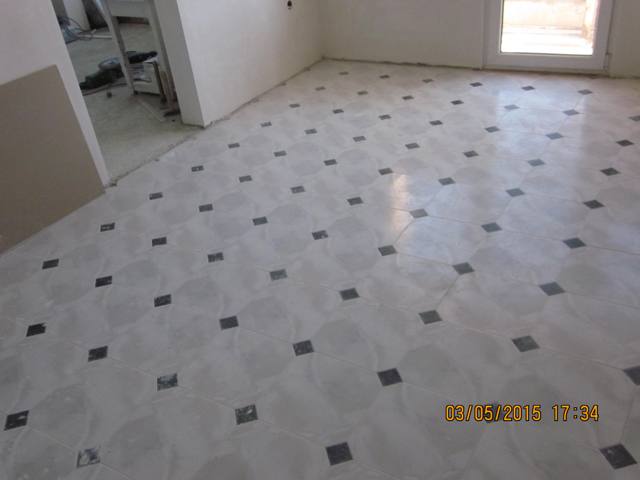

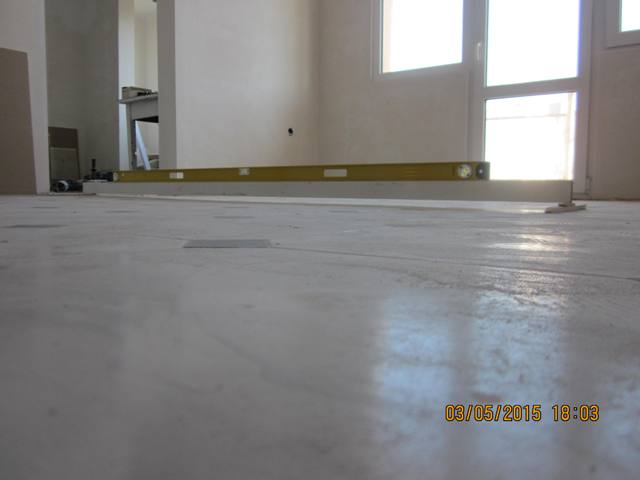

Колеги дайте съвет какво да го правя този под. Налепени са плочки които са здрави
и мислех върху тях да слагам директно ламинат.
Но като наложих нивела се оказа,
че има доста неравности В съседната стая правихме замазка и вдигнахме малко нивото.
Сега ми се иска и тук да го изравня, но дали ако използвам бетонконтакт мога да
направя замазка директно върху плочките и каква. Замазката ще е дебела около 10мм - 15мм
по края на стаята и до 25мм - 30мм в средата. Тук съм снимал най ниската част от пода.
martobas - специалист
darakchiev написа:
Измери си разстоянието под вратата към терасата и прецени дали ще има място за замазка и настилка. Така, като гледам, май няма да има. Още повече, точно там ще трябва повече замазка предвид наклона на пода. Отвори си крилото на вратата и измери, къде ти е най-високата точка.
martobas написа:
darakchiev написа:
Място ще има около вратата ще е дебела не повече от 1,5см. само не знам
с тази дебелина дали ще стане здрава замазката ако останат плочките.
chapara написа:
Няма да е здрава :wink: :razz: :-D
Оф лошо. :?
http://maxim.bg/bg/products/view/c:%D1% ... /p:maxterm
Мисля си с това да пробвам пише че се разбърква с чист цимент и вода.
Ако махна плочките предполагам ще трябва замазката да е дебела около 3.5см средно
на места до 5см. Някой ако е ползвал да каже впечатления и тънкости.
jekasus - майстор
Заеби тия гранули....
Свали малко плочките само пред входа(там е най-слабото място), цялата замазка със пясък и цимент или от готовите замазки, важното да създадеш контактен слой между плочките и замазката.
Не харча бетонконтакта, така че направо се нанася гребен със лепило и се полага замазка.
Нещо, като при тоя, само че без плочки отгоре.
