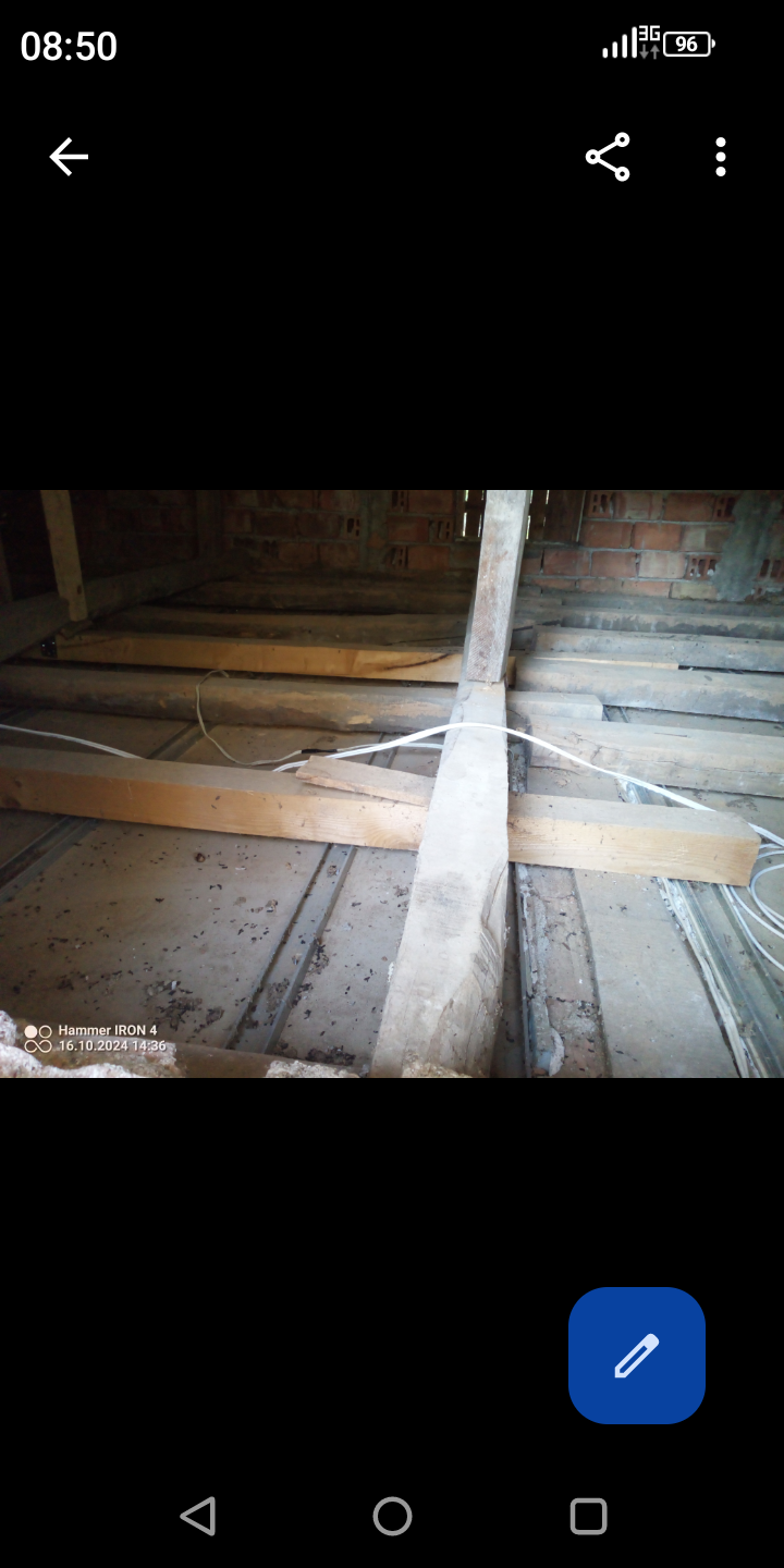

вт фев 25, 2025 12:12 amchapara написа: Изолирането на терасата би било нужно само ако е 100% северно изложение, ако я огрява слънце обаче, бидона е топлинна батерия за през ноща.Южно изложение. Резервоара за вода няма проблем, не замръзва, а само хидрофира и няколкото тръби, които влизат, излизат и отиват към къщата.
Терасата отгоре няма да я барам, но вътре на тавана и част от стените от тавана надолу може да налепя изолация, защото топлото колкото го има, бега нагоре и заминава в плочата на терасата. Нещо подобно направих на тавана. Гредоред на който са закачили гипсокартон и всичката топлина бегаше в подпокривното пространство. Взех най дебелата каменна вата листове и я натъпках между гредите. Нямам снимка след като сложих ватата, но това в момента е запълнено и изравнено с гредите. Разликата веднага се усети.
