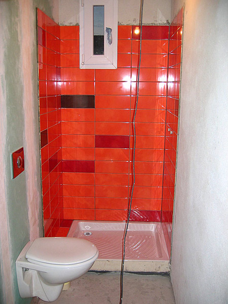

Тз... центъра на тръбите е на 98.5 см.
Което значи, че като сваля с 1 см смесителя, от долната му част до пода ще са към 95-96 см. Което за чучура прави 93-94 см. от пода.
Така се получи, защото си мислех, че не мога да изкарам по-ниско сифона (слезе с 3-4 см по-ниско от първоначалните сметки), което пък доведе до по-нисък монтаж на коритото, което пък беше търсения ефект.

Ами това е... Свърших с плочките.
Равносметката:
5 квадрата плочки наредени за една нощ, един пълен уикенд и 3 вечери след работа.
Добре се получи, макар че аз намирам забележки. Следващият път по-добре. Иначе цяла седмица се оглеждам по плочките по офиси, тоалетни, бани на приятели и... Абе доволен съм (да не прозвучи нескромно, ако кажа, че мойте са по-добри :))
Сега идва фазата с фугата. Пуснал съм нова тема в раздел "Баня". Голям проблем се оказа и тя...
И... не пазарувайте в Бриколаж - надценки от 30-50% минимум на абсолютно всичко...

Да се похваля - днес за пръв път от 2 месеца и 10 дни се изкъпах в собствената си баня.
Вече започнахме да градим (предимно). Има още малко къртене - пода на коридора и каналите за новата ел-инсталация... Ама те - с времето си - към края на месеца.

Поръчах вратата за душ-кабината (за жалост няма да е такава, каквато Емералд харесва - масивно стъкло, изчистено и без панти).
Тази седмица, ако ми остане време, ще купя вентилатора и луничките - ще сложим 6х25-35 вата, дано да са достатъчно. Допълнително до огледалото ще има още една или две стенни лампи.
За плот под мивката съм решил да експериментирам с борови дъски, докато се получи нещо, което ми харесва и после на пролет като купим тика ще го направя от "истински" материал.
Като цяло съм доволен как стана. Забележки, разбира се, има - започнах криво последната стена и в третата колона плочки имам мърдане по 0.2-0.3 мм, ама ще го преживея.
Страшно съм доволен от смесителя - на 1/4 оборот е и можеш много прецизно да си регулираш температурата и силата на водата. Никак не сгрешихме, че не се юрнахме по всеобщата мода за едноръкохваткови смесители.
А какъв кеф е да стъпваш с боси крака върху загрятия порцелан... не мога да го опиша.
Смесителят наистина малко стана височко - оправдаха се опасенията на Емералд. Има нещо гнило в Българските стандарти... Разпитах приятели - и при тях така са монтирани.

Ето го и монтирания душ:
Смесителят:
Слушалката...
Отстрани на коритото - отне ни сума ти часове за поставяне на плочките и фугиране, но след тестовете резултатът 100% покрива плануваното - не се събира вода, всичката се оттича.
И разбира се, без отпускане вечер пред камината не може....
