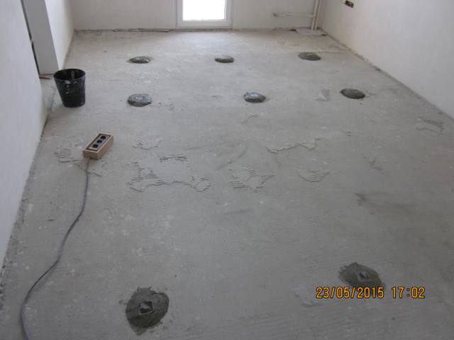

Да драсна няколко реда докъде я докарах. В крайна сметка реших да махна
няколко реда плочки само пред вратата както предложи Джеки, ама те като
тръгнаха сами да падат и резултата е ясен ще махам всичко. Само тъпото
лепило с което са лепени не знам цимент ли е или нещо друго ама на места
неще да пада и май така ще го оставя. Докато умувам каква да е замазката
изникнаха няколко въпроса на които не намирам отговор в по старите теми.
1. На дебелина на замазката от 1-2см -до 3-4см. трябва ли да слагам армираща
мрежа и каква. Как се анкерира мрежата с дюбели или по друг начин.
2. Кога се правят майките преди полагането на мрежа или след това.
3. С какъв материал да се шпаклова готовата замазка и има ли нужда от пвц мрежа.
4. Ако използвам метални майки могат ли да останат в замазката или трябва да се вадят.
5. При пердашенето използва ли се допълнително цимент. С каква маламашка метална или пластмасова се прави.
6. Майките на ширина на помещението ли се правят или по дължина как е правилно. 5м. на 3м. Проблем
ли е ако се прави замазката на два пъти.
Ами май това е засега за което се сещам.
jekasus - майстор
1. - мрежа не трябва.
2. - тънки майки
грунд - цимент, вода, метла(не трябва да пресъхва, може да се замести със лепило за плочки) -
3. - за ламинат стига и грунд.
4. - Не проблем да останат в цимента, те с гипса не големи "приятели". Виж ми темата за Русия в този раздел, ще ти са по-лесни от колкото стандартния вариант за "майките".
5. - Има си пердашки, Цимент не ти трябва.
6. - Без значение как са майките, зависи от дължината на мастара. Не проблем да се прави на два пъти.

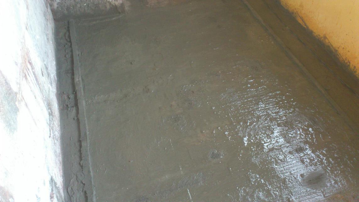

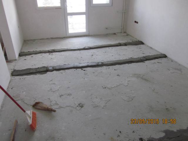

Вчера успях най -после да започна отнякъде. Понеже не намерих мет.
майки на едно две места, а пък не ми се и обикаляше да губя време,
реших да действам по класическия начин. За направата на пилетата
използвах парчета от старите плочки
Изчаках няколко часа да изсъхнат и направих и майките, като последната
към входната врата я оставих малко по -голяма. Там смятам да свърши
замазката, както ме посъветва Jecasus. И остатъка който е около 0,80см.
ще го довърша с лепило.
Изчислих,че ще ми трябва 0,340куб. замазка, ама голяма хамалогия туй нещо.
Вчера само за майките докато разбъркам разтвора и бая се озорих. В кухнята като я
прави предния майстор как за половин ден успя и с майките и със замазката не знам.

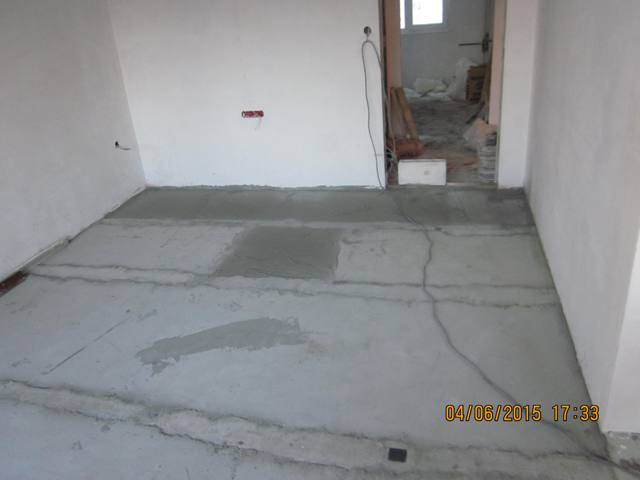

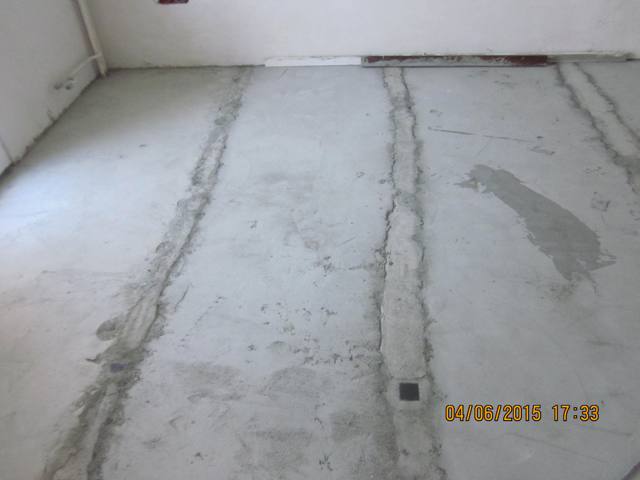

Здравейте. Все не остава време да кача снимки на замазката за да
видите какви ги сътворих.
Като цяло не съм доволен от резултата.
Първо не можах да докарам разтвора както трябва или ми беше прекалено
сух и неудобен за работа или пък ставаше по -мокър отколкото ми се искаше.
С трамбовката горе долу се справих ама с пердашенето май не, просто след трамбоване
и заглаждане с мастара замазката стоеше гладка с леко излязла влага отгоре и реално
нямаше какво да се пердаши. Все пак минавах там на две на три с маламашката колкото
да не е без хич. За здравина мисля че се получи здраво все пак макар че на места се напука.
Сега се чудя отгоре саморазливна ли да направя за изглаждане на неравностите или да се
пробвам да шпакловам с лепило с мрежа.
chapara - майстор
Чесно казано като ти гледам до тук резултатите с лепилото ще я изкривиш отново. Зачегъртай всичко излишно, почисти с прахосмукачка (всичко леко и което е боклук ще изплува на саморазливката :-D ) и направи саморазливна замазка в точните пропорции описани от производителя. Всъщност за каква крайна настилка се гласеше :wink: :? Тя определя къде е завършека на този етап :idea:
