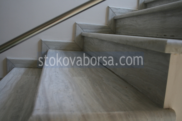

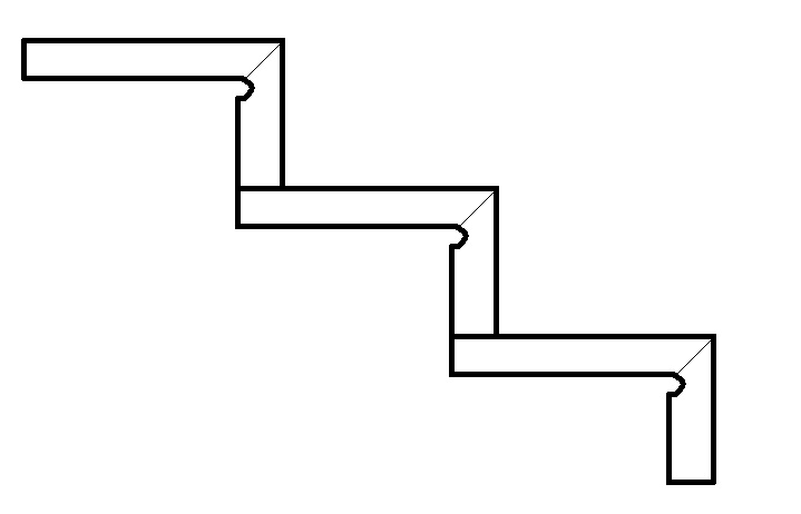

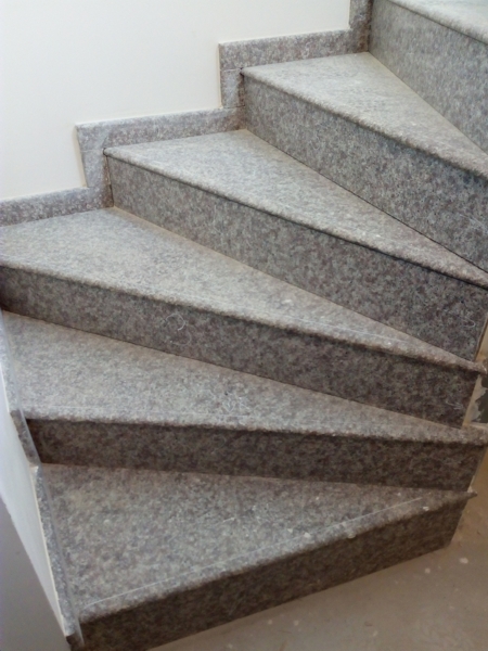

Ей това имам предвид..
prascho - майстор

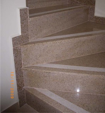

О не, това и през ума не ми мина да го правя така. Аз си помислих, че говорите за долния ъгъл между плинт и стъпало. Снимка "28052009713". Това би ми било по силите, ако имах материал и се бях навил да правя ъглови сглобки. Варианта с ъглова сглобка на видимия горен ъгъл не ми допада особено. Снимка "10297_big".
k_garchev - специалист
Е не ти допада,но когато цокъла е с такъв кант...Не виждам друг начин за да съвпадне канта.
blagoispasov - специалист
prascho, лепи цокъла смело, и без да му мислиш много-много.
Както и да го направиш, след няколко дена ще се сетиш, че е можело по-добре! :lol: :lol: :lol:
