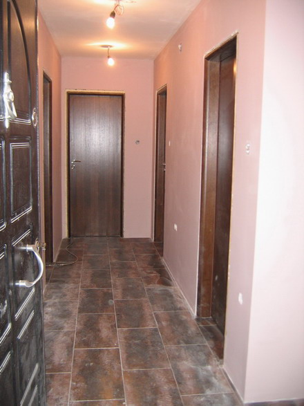

"Пътят е страшен, но славен" :-D
На финалната права сме

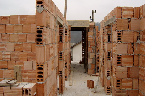

2 години по-късно
В началото беше така

дано да не се оплакваш с тази тема. защото няма за какво-то си е за хвалба :2thumbs: само кажи някакви ъглови лайсни предвиждаш ли?

Не се оплаквам ни най малко.
Да, предвиждам. PVC. От тези, които са за ламинат.
Остава да се фугират плочките, да се поставят первазите на вратите, ключовете, контактите...абе сладките, малки, довършителни неща.

Ако слагаш пвц первази съвет-на плочки в коридор, които се мият става ужас.След 3 месеца ще си набутал мърсотия под тях и ще ти се реве.Личен опит, после ги изхвърлих и сложих от плочките с момтажно лепило, че вече всичко беше готово и не ми се цапаше с теракол.Ако много държиш да са первази поне намери от плоските високи, имат нещо като силиконово перо отдолу, донякъде ще помогне.Имаше едни с функция на кабелен канал, в смисъл с част от лицето като капак, за да дюбелираш носещата част.Имаче повярвай ми, с парцала ще има да откопчаваш щипки да ти се завие свят.

съгласен съм с колегата. затова попитах за первази. по принцип може да не е най-красиво, но най -практично е первазите на теракота(греса) да са от същия материал с височина 7-8 см. представи си, че 'спортуваш' с парцал в коридора и си с пвц первази и като мацнеш с парцала стената ,защото перваза ти е нисък ще те заболи сърцето. а и това с мръсотията е вярно-не се бях замислял, ама явно някой си е патил :lol:

Kупил съм обикновени первази със захващане с дюбел/винт за коридора , не може ли със силикон да се уплътни като споделихте , че се събирала мръсотия под тях :?
Мисля че може,но силикона ще стане черен след три-четири седмици.

Е да се събира, да се събира, колко па да се събира мрасотия :)
Не мисля, че е чак такъв проблем, ако много пък те дразни минаваш на ръка с един парцал по ръба между перваза и пода и готово. Иначе плюса на тези первази е, че лесно можеш да скриеш кабел под тях. А кабели винаги се намират :)

и аз ще съм с первази в моят коридор :?
но ще сложа някои по-височки :roll:
