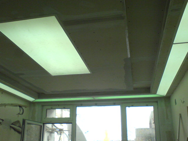

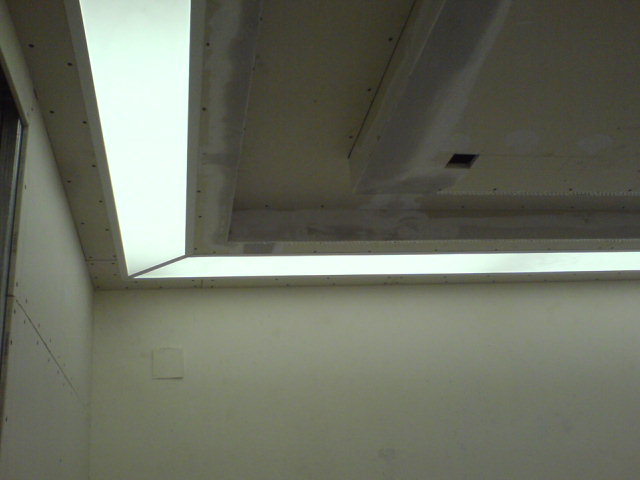

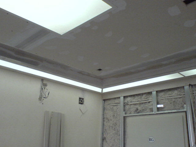

много добър таван и понеже, и аз съм замислил подобен на моето коридорче ще задам няколко въпроса:
1.С какви осветители е изпълнено?
2.От какъв материал е прозрачната плоскост?
3.Със сигурност ще има и други :lol:
Благодаря предварително!
vesbond - специалист
1. луминесцентни тръби с китайски шини от 6.50 лв.
2. 3 милиметра плексиглас - опал
3. питай каквото те интересува
Лъчезар - специалист
1.Дебелината на плексигласа влияе ли на светлопропускливостта му?
2.Някой в Русе знае ли, къде се продава, освен в Бриколаж и Практикер?

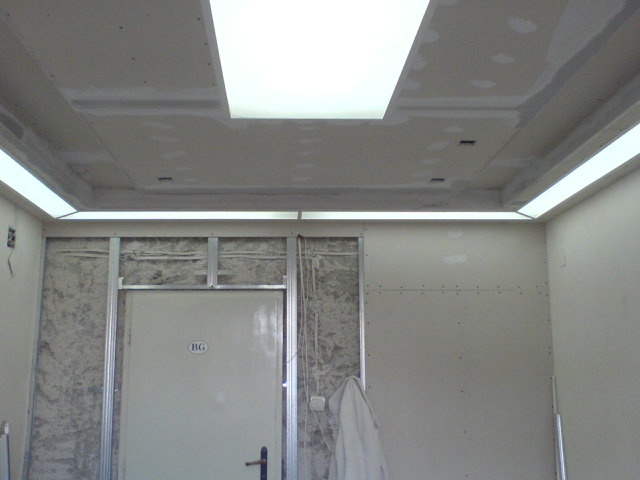

skyfx - специалист
и аз да питам:
Как си захванал касата на вратата?
Лъчезар написа:
1. Да!
2.http://www.microasu.com/ Срещу РОМА.
rusev - специалист
Малко уточнение към написанато по-горе. Мисля, че става дума за пицария Рома, магазинчето е на Църковна Независимост 33.
живи и здрави да сте отивам да проверя :-D
n_a написа:
Лъчезар написа:
1. Да!
Само да разсея някои заблуждения.
1. Дебелината на плексигласа НЕ влияе на светлопропускливостта.
2. Не ходете на това място-ЛЪЖАТ. Поръчах едно, получих друго, вярно че ми върнаха парите, но разкарването и главоболието си остана.
